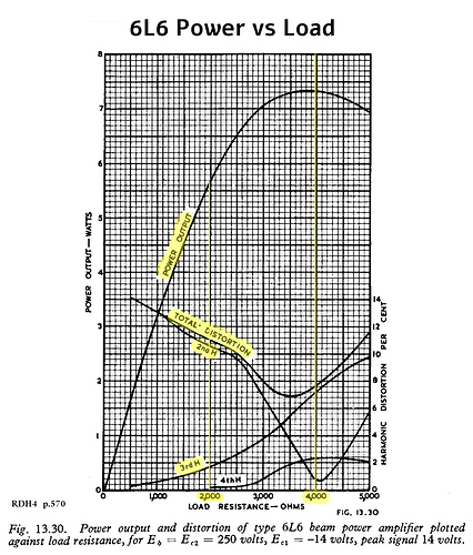

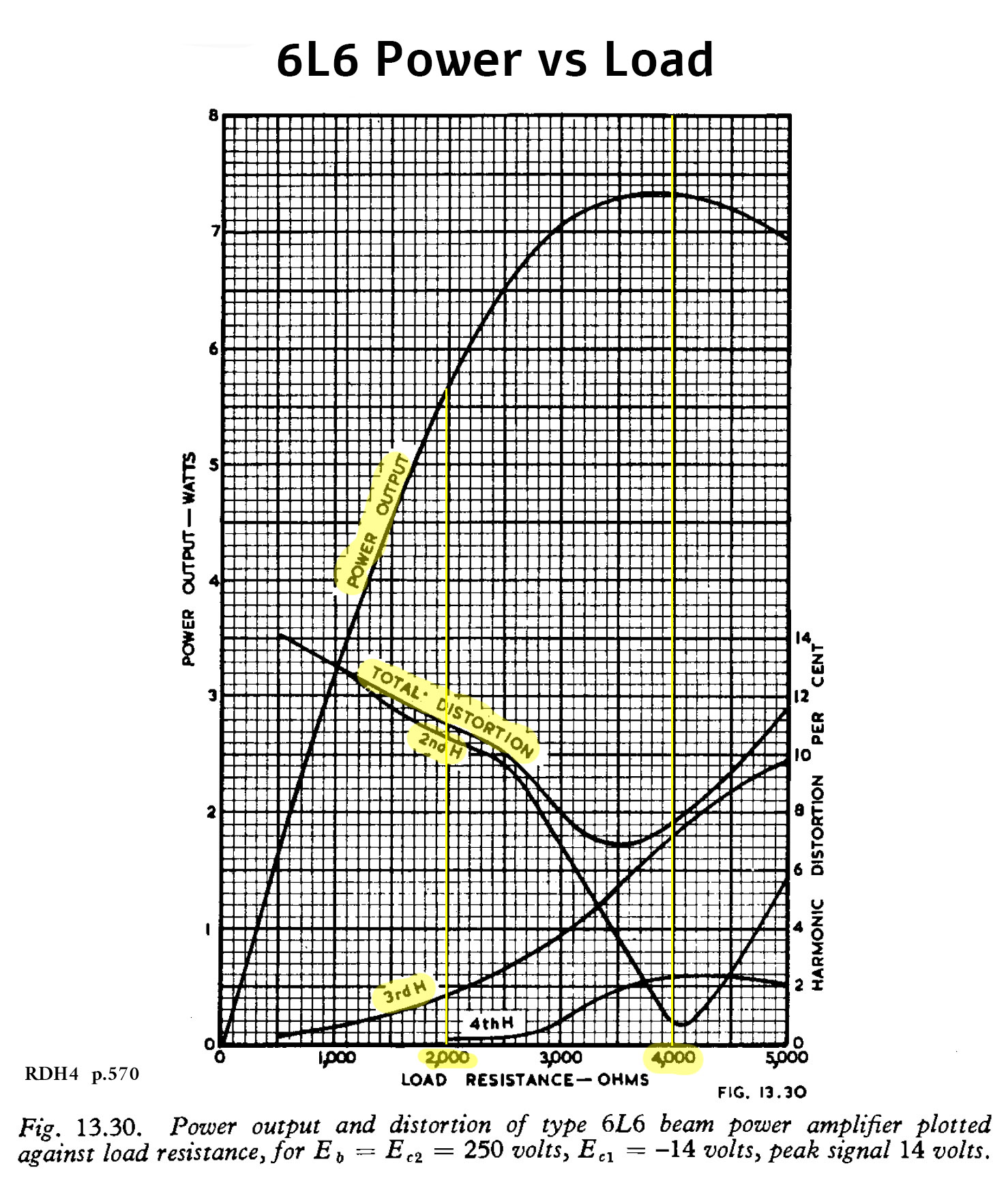

Bonjour une petite idée de la désadaptation que peu avaler une lampe avant qu’on puisse soupçonner quelque chose (attention , rien a voir avec un ampli a transistors dont la puissance est fonction de la charge)

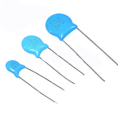

Si on prévois une connexion d’antenne extérieure au poste il faut l’isoler par des condensateurs céramiques haute tension, comme ceux-ci par exemple :
s-l400
Afin de ne pas avoir le potentiel du secteur sur la douille antenne FM.
