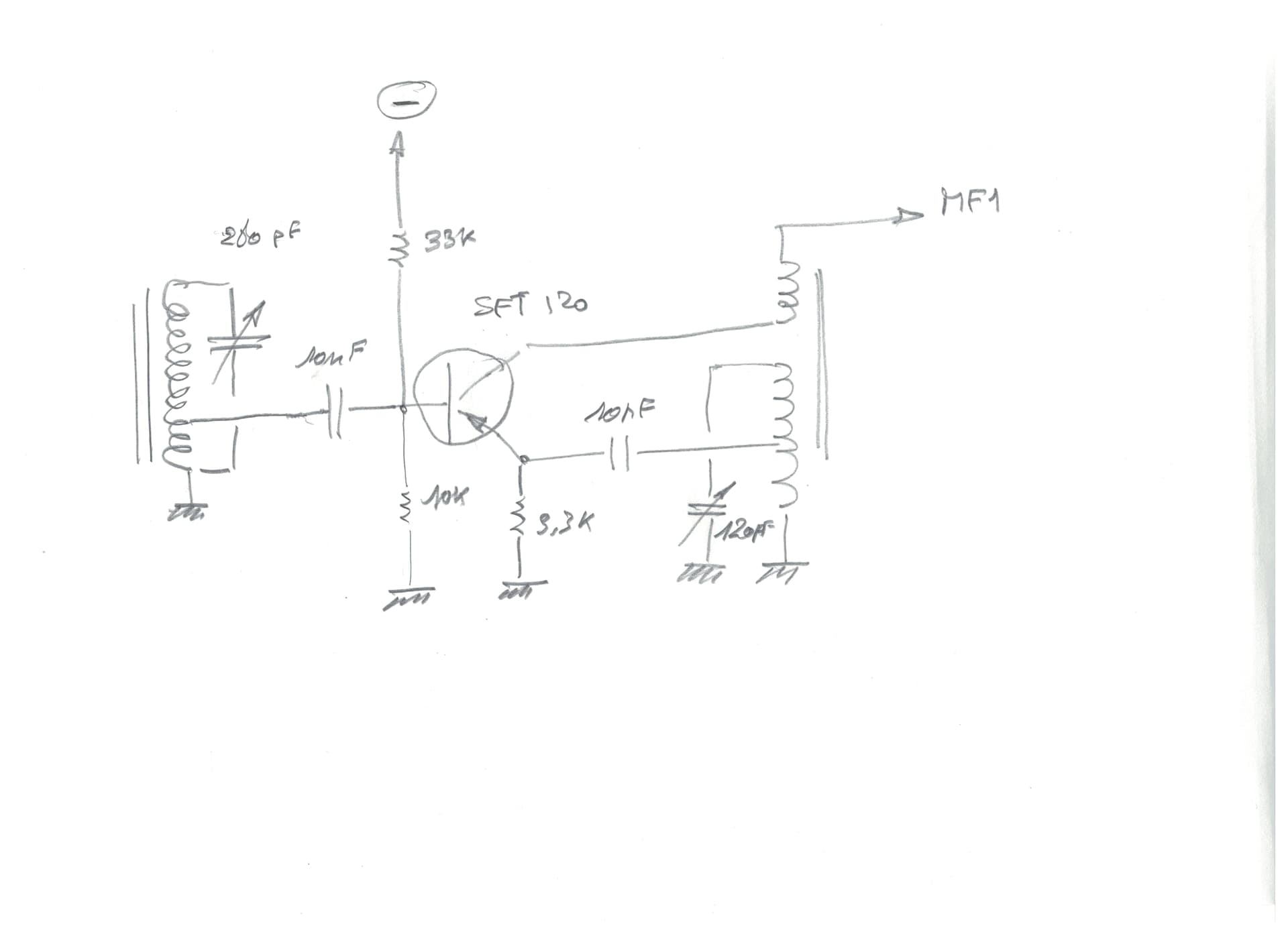

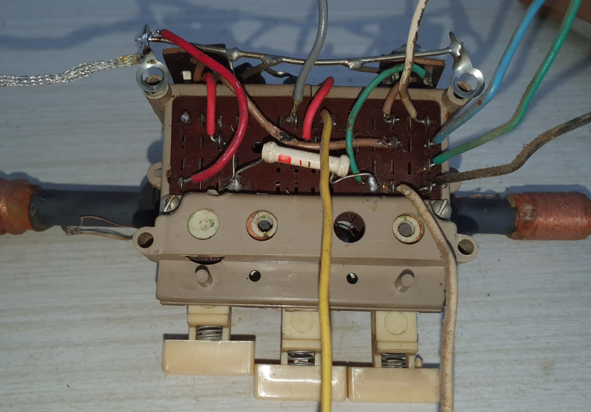

Les photos du bloc demandé par @bellancourt_guy .
Pour info aucune faible résistance entre le fil noir et gris correspondant à la bobine oscillateur sur l’émetteur du transistor mais faible résistance entre le fil noir et le fil blanc vers CV.
Schéma ici
Partie bloc
bloc
Je n’ai pas, de bloc comme celui-ci. Je m’attendais à voir, un bobinage. Il va, te falloir démonter le bloc, pour avoir le moyen d’inspecter le bobinage, et, peut être, réparer. Il ne peut, s’agir, que d’une coupure, mais c’est sa position qui décidera du pronostique vital !
Il me semble, que ton schéma, comporte une erreur, au niveau de la représentation du bobinage oscillateur. Tel qu’il est représenté, ça ne fonctionne pas, il en manque un morceau, et les point de liaison, ne sont pas à leur place. Pour l’enroulement d’entretien, pas de problème : un point au collecteur, l’autre sur MF1, c’est bon . par contre, l’autre, n’a que deux points, alors qu’il devrait en avoir trois : Le point froid, à la masse, le point chaud sur le CV oscillateur (ou commutateur correspondant au CV oscillateur), et, prise « médiane » ( inexistante au schéma ), sur laquelle est raccordé le condensateur, reliant l’émetteur du transistor. Bon, pas de panique, il est possible, que tout ça, soit fait, a l’intérieur du bloc, les interrompus-courts entourant le bobinage sur le schéma indiquant bien que celui-ci est bien partie du bloc. Conclusion, il faut ouvrir ! T’as encore décroché la timbale !! :wink:

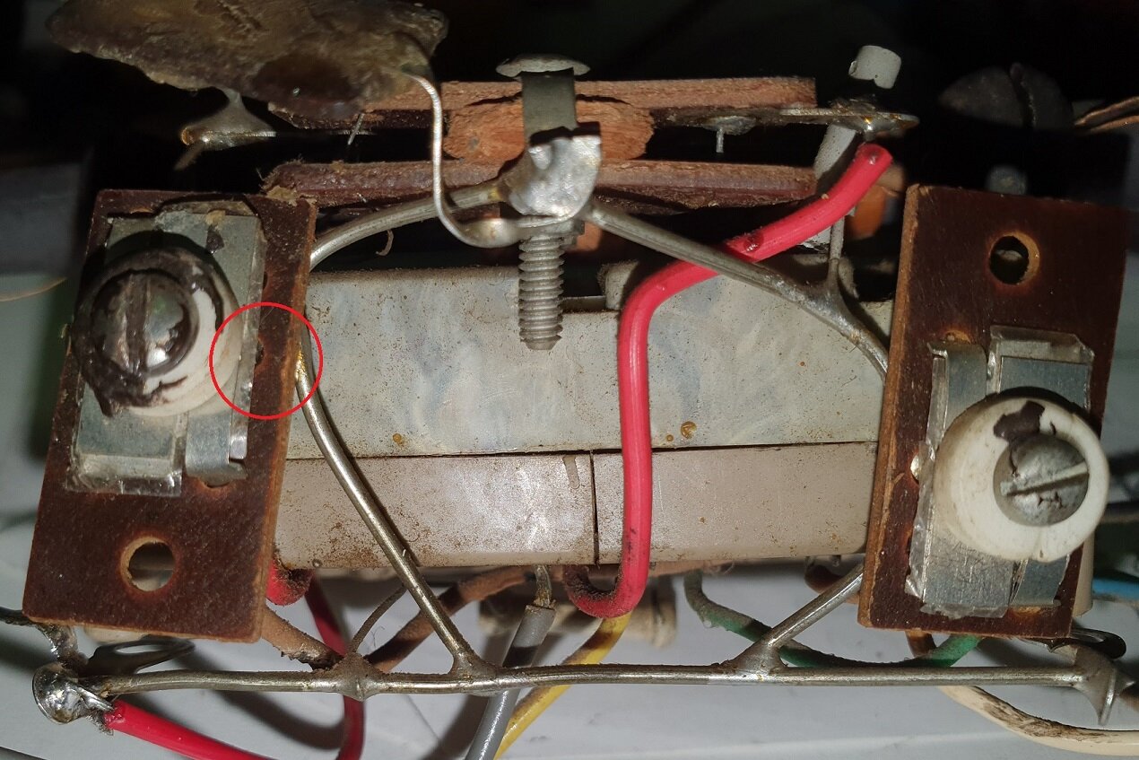

Démontage …c’est chaud ! C’est un bloc optalix en plastique.
Coté émetteur je pense que la liaison en interne ???
Mais ta remarque me fais poser une autre question,la base du transistor est alimentée par le bloc via une capa de 22nF mais par quel fil ???
Si je suis sur le circuit imprimé, la base du transistor arrive via une capa de 22 nF sur la cosse où est soudé le fil noir du bloc !!!
C’est pour ça, que je t’ai signalé ce problème de correspondance avec le schéma. Ton poste, a fonctionné (dans la Quatrelle) donc, rien à toucher à la filerie. Par contre, tu ne peux pas te fier au schéma en ta possession! Donc, si tu ne trouve pas de continuité: soit la bobine est coupée, soit tu n’as pas accès aux extrémités de bobine. Reste : démontage ! Il n’y a pas grand chose là dedans. En prenant son temps, et relevant bien les positions des différents éléments. Avant de lancer l’opération, il faut être sûr que ta panne, se situe bien là, parce que si ce n’est pas le cas :nauseated_face:
Les condensateurs qui sont dans la base, d’une part, et, celui qui se trouve dans l’émetteur, sont-ils sur le circuit , dans la zone du transistor, ou, quelque part dans le bloc? Un croquis, un schéma, ou une photo précise, pourrait nous éclairer avantageusement.

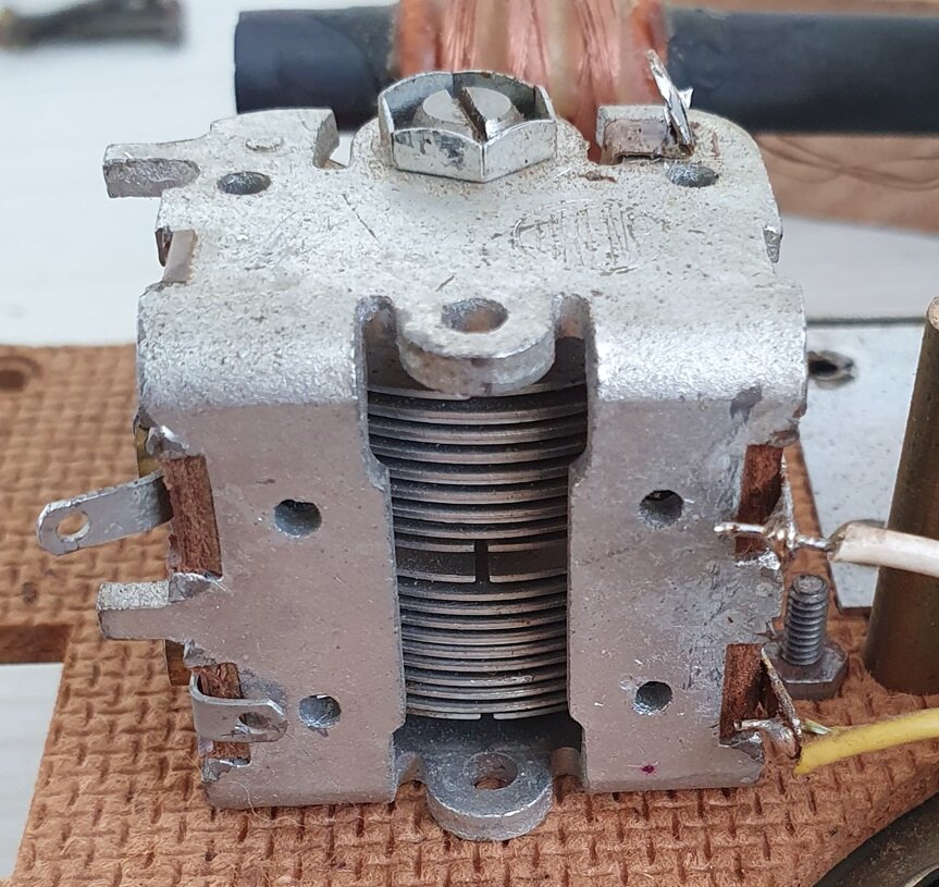

Les capas sont à l’extérieur du bloc au nombre de 5 :
2 tubulaires, 1mica et 2 variables.
Je viens de m’apercevoir qu’une des capas variables avait une des ses broches de dessoudée (plutôt décollée) de la masse (+), l’autre étant sur le bobinage en milieu de la ferrite.
Le soudage de la broche de la capa variable n’a rien changé mais avant de m’engager dans l’ouverture du bloc je voudrai essayer l’ampli BF avec module chinois bluetooth et MP3 mais est ce possible avec une alim du module conventionnelle - à la masse et + point chaud et l’alim de l’ampli avec le + à la masse et le - point chaud ?
