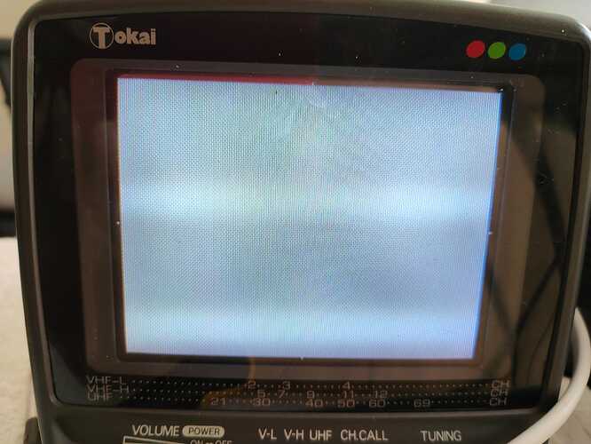

Tiens, après avoir remis la ventouse, et refais un essai (pour le fun), j’arrive à obtenir une « image » beaucoup plus lumineuse qu’avant en poussant « Screen » à fond.
Alors qu’avant, elle restait sombre.
Les ombres correspondant au jeu video se déplacent toujours…!
Le transfo « gazouille » très rapidement si j’augmente le Focus…
N’est-ce pas étrange que le fait d’avoir enlever/remis la tétine change ce comportement ?

Le fait que l’écran soit ainsi éclairé signfie t-il, selon vous, qu’il y a bien la THT au niveau de l’anode?
Votre signal (jeu) : fonctionne sur autre moniteur?

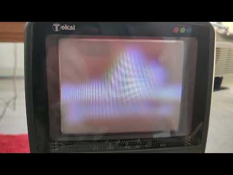

Oui. En mode TV, pas de neige…Des ombres qui bougent…
J’ai l’impression que c’est un soucis de focus, non ? Car même si l’écran s’éclaire, tout est extrêmement flou en fait. Et le fait de monter légèrement le Focus (en partant de sa position minimale) sur le transfo le fait « gazouiller »… N’y a t il quand même pas un soucis d’alim ?

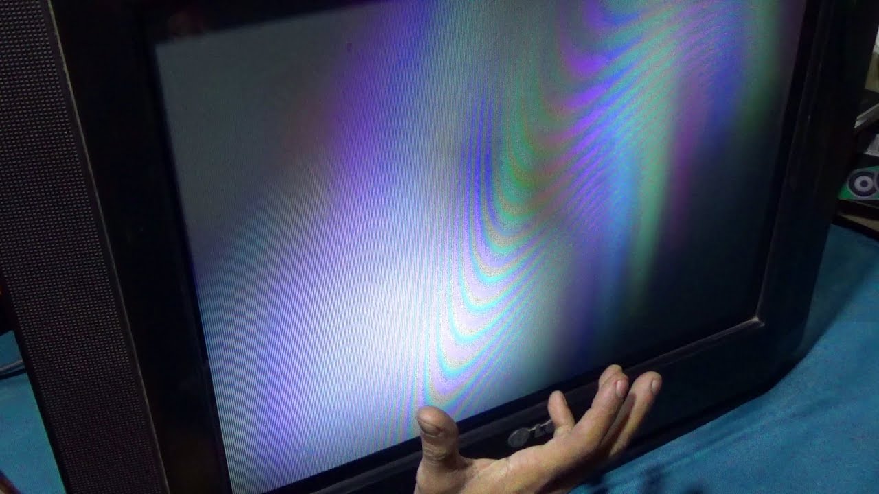

C’est analogue à cette panne je dirais :
La TV actuellement (une vidéo est plus parlante) :
Bon, c’est en Bengali, langue que je maîtrise moyennement :wink:
Mais visiblement, c’est un faux contact au niveau du focus et du tube, du à un connecteur cassé, enfin, ce que j’en comprends !

Intéressantes! vos vidéos.
Effectivement, tension de focalisation insuffisante.

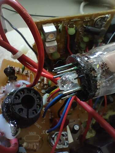

J’ai réussi à enlever cette colle du culot du tube, et ai pu très précautionneusement retirer la carte du tube.
J’ai tout bien nettoyé au niveau des contacts (certains légèrement oxydé, mais rien de méchant).
J’ai mesuré sur le connecteur femelle de la carte le Focus : je retrouve bien la tension (maintenant j’ai environ 570V (au lieu de 420V), avec le focus au minimum…).
Mais ca ne change maheureusement rien.

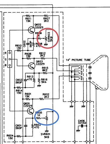

Les deux résistances variables sur la carte au niveau du tube, à quoi servent-elles ?
Bon… Peut-on déduire de tout cela que c’est le tube qui serait HS ? J’en ai bien l’impression à ce stade, même s’y je ne m’y connais pas vraiment…! :cry:

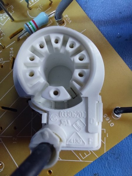

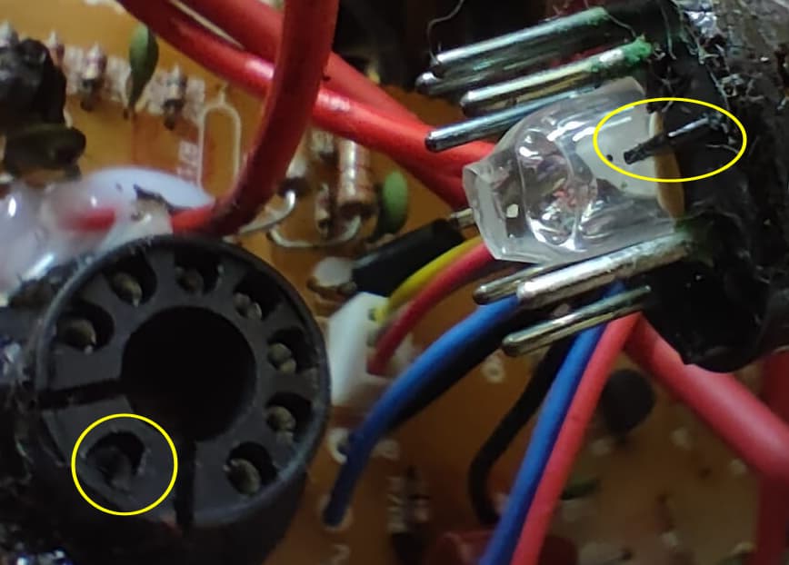

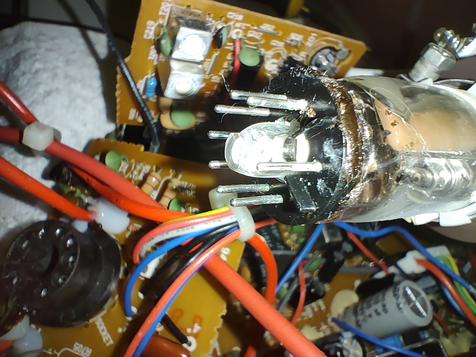

Les connexions ici m’ont l’air en très mauvais état !
Comme il semble y avoir eu du mieux en touchant, il faudrait creuser la piste du mauvais contact. Il y a du vert de gris un peu partout, c’est peut être tout simplement le problème. Et le contact signalé par @kiki37 (que je salue au passage), a vraiment une sale tête.
Non, ce n’est pas un contact : c’est un petit ergot détrompeur en plastique noir qui entre dans l’une des fentes du connecteur.
C’est vrai que l’angle de la prise de vue peut faire croire à un contact !
Pour le vert de gris, je n’ai pas pu en retirer plus… je vais essayer de gratter plus…!
:thinking: :thinking: je ne vois pas l’intérêt d’un détrompeur sur cette broche et de toute façon le contact femelle du culot/support me parait bien sale

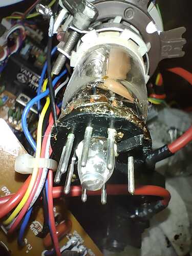

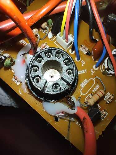

pourrais tu faire une meilleure photo en gros plan (net) de cette connexion ?
Bien sûr, voila :
Il y a deux petits ergots noirs qui se fixent dans les encoches respectives au niveau du connecteur.
Pour les résidus de colle (qui ressortent plus en photo qu’en vrai) je ne peux pas faire plus…
Ah oui, là d’accord :wink: la première photo est trompeuse !
Les encoches sont de part et d’autre du contact de Focus pour protéger d’un arc vers les électrodes adjacentes.

Les 2 ajustables sur le circuit du col servent à régler les gains Rouge et Bleu pour faire la balance du blanc. La voie Verte est à gain fixe. Schéma :

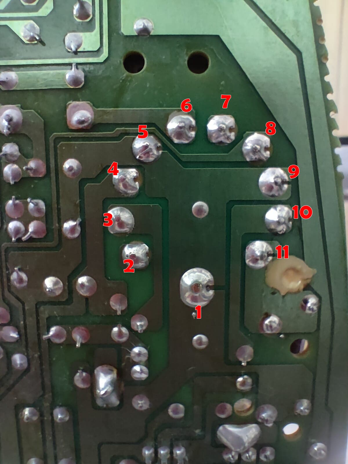

MESURES SOUS TRANSFO (CRT CONNECTE)
1 = 0V
2 = 14V
3 = 14V
4 = 0V
5 = 0V
6 = 0V
7 = 6V
8 = 0V
9 = 11V
10 = 11V
11 = 0V
Remarque 1 : si je tourne, ne serait-ce qu’un petit peu le potentiomètre du Focus (vers la droite), l’alimentation « gazouille ».
Remarque 2 : avant que de nouveau j’ai un écran « lumineux » (après avoir débranché/ rebranché la ventouse), ma mesure du Focus était bien plus basse : 420V. Le gazouillis de l’alimentation se produisait, mais uniquement lorsque j’avais quand même tourné d 1/4 environ le pot.
Remarque 3 : La variation de Screen influe sur la valeur du Focus : En positionnant le potentionmètre Screen au minimum, le Focus est à 578 V. En positionnant le Screen au maximum, le Focus est à 455V (et c’est d’ailleurs sûrement pourquoi j’avais obtenu 420V quand je n’avais pas l’écran « lumineux » car j’avais positionné Screen au maximum).
Il me semble avoir lu quelque part que cela pouvait être le signe d’un court circuit dans le flyback entre Focus et Screen, non?

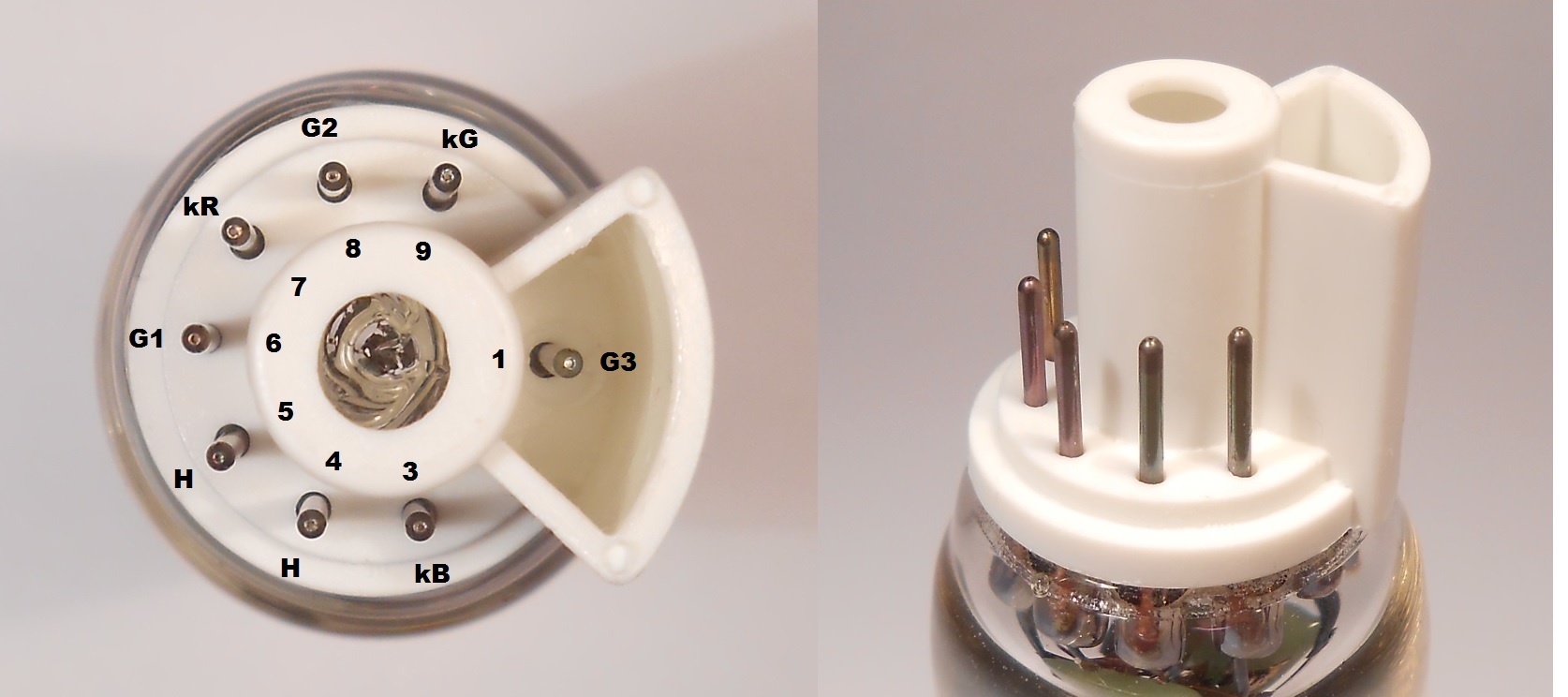

Après de longues recherches sur les embases de tubes et leur connecteurs, trouvé ceci :
Embase CRT 8 broches courante. La protection du contact Focus est différente de votre TV mais son écart par rapport aux autres électrodes est similaire.
Comptage broches et fonctions :
et la description des électrodes correspond au 15CAC66X :
Je crois qu’il est important d’avoir une norme de numérotation et fonction de chaque électrode surtout si @jope004 fait des mesures sur son Tokaï.

Non, c’est la même numérotation : c’est la même photo que j’ai reprise !
Je crois que vous avez confondu avec la seconde photo et mesures qui correspondent au dessous du transformateur flyback (sous le PCB principal), ou effectivement les tensions sont basses !
Concernant les mesures au niveau du CRT cette fois, et en numérotant selon le brochage de votre photo :
589eb2e6351208fc5329c345c9fae62800ff6613_2_690x306
Cela donne (déconnecté / connecté) :
9 = 86V / 92V
8 = 213 V / 210V
7 = 83V / 90V
6 = 0V / 0V
5 = 0V / 0V
4 = 0V / 0V
3 = 90V / 96V
1 = 619V / 581V
