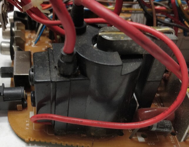

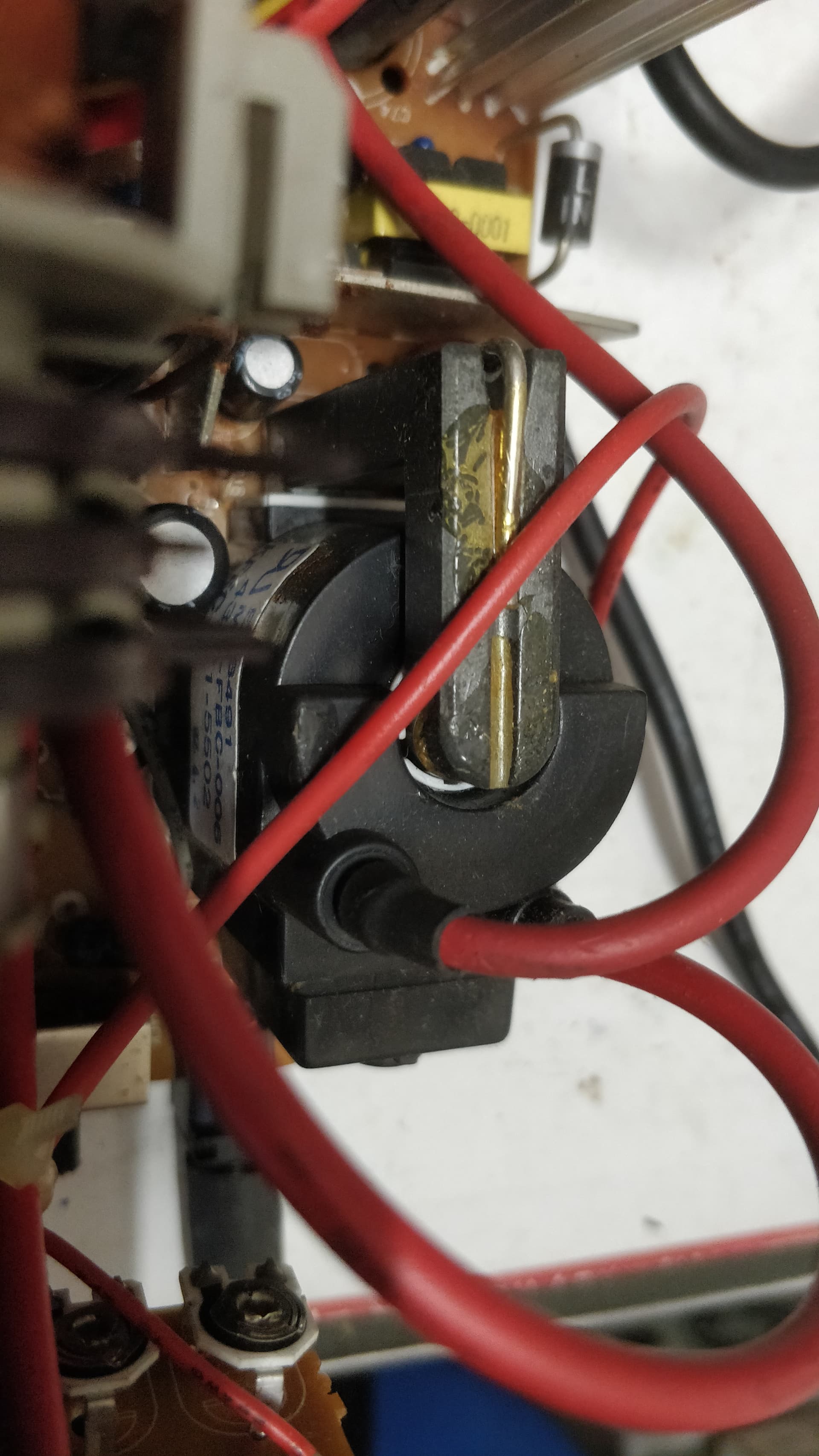

On dirait que le transfo THT du Tokaï de @ludojoey est HS : tension Focus largement insuffisante (court-circuit partiel) et donc image totalement floue.

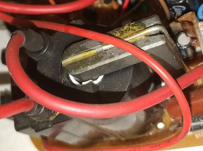

@jope004 pouvez-vous SVP faire un cliché de votre transfo THT (étiquette) dans l’espoir d’en trouver un de rechange.
Oui on dirait bien ! Le potentiomètre du Focus est au minimum. Le soucis est si j’essaye de le monter, l’alim HT gazouille, donc je n’ose pas insister… (je pense que j’ai raison, non ?)
Re-Bonjour @jope004 , Merci!

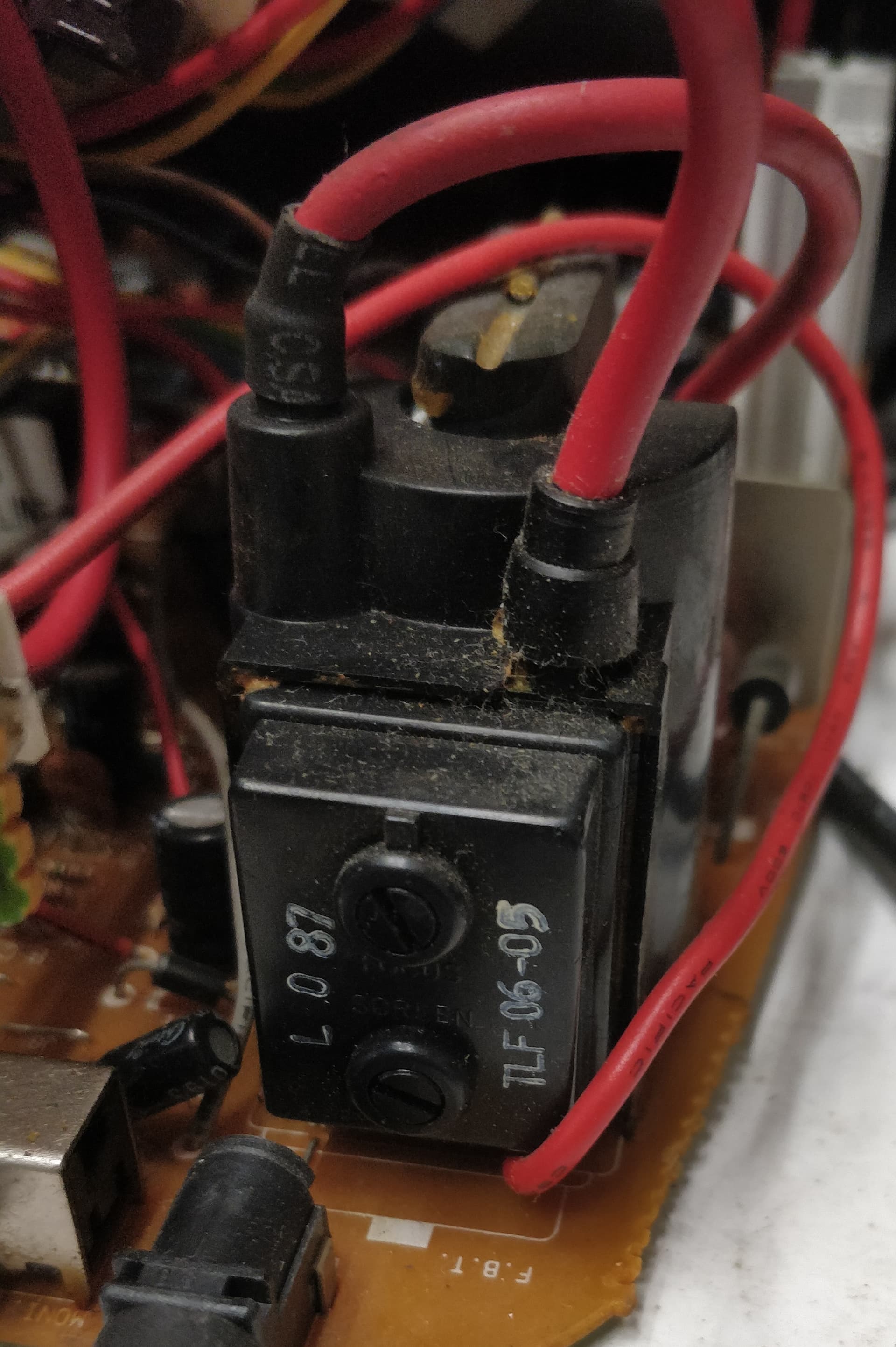

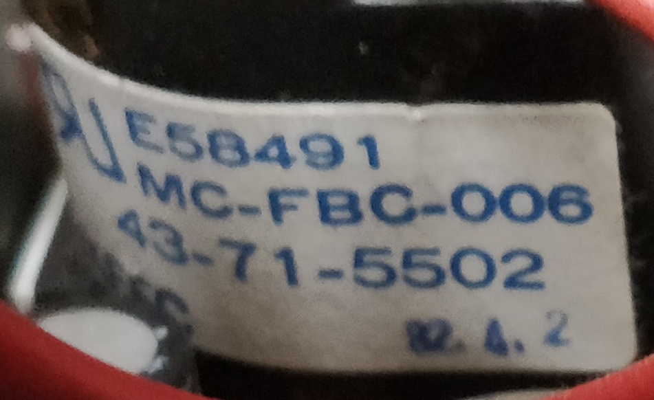

est ce qu’il y a un nom de constructeur sur le transfo THT?
  • une autre photo SVP montrant le THT en entier, comme ceci :
D’avance, Merci !
Cordialement
jhalphen
@ludojoey , le transfo est en CC partiel ou diode « Focus » interne HS, en essayant de monter la tension de Focus, la HT s’écroule et surcharge le Tr de balayage Ligne. ça ne sert à rien, il ne « montera » pas à 1,5kV. Risque de chauffe excessive du transfo et de flinguer le Final H. on arrête.

PS : ce sujet Forum sur un TVC Intervision CTV-140 montre exactement le même transfo THT que le Tokaï LTV-1440PS :

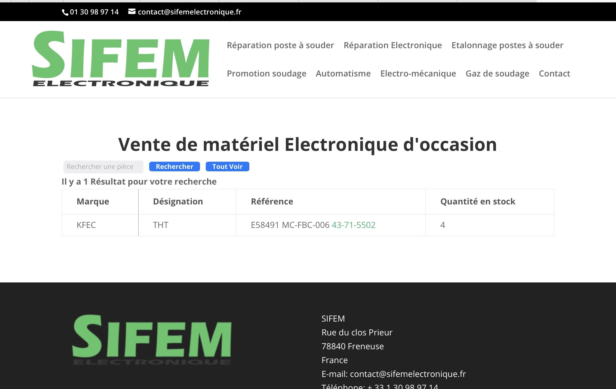

Miracle! P/N 43-71-5502 - SIFEM en a (théoriquement) 4 en stock.
entrer référence 43-71 dans « recherche » :
http://sifemelectronique.fr/vente.php
Vérifier par tel si le stock est confirmé.

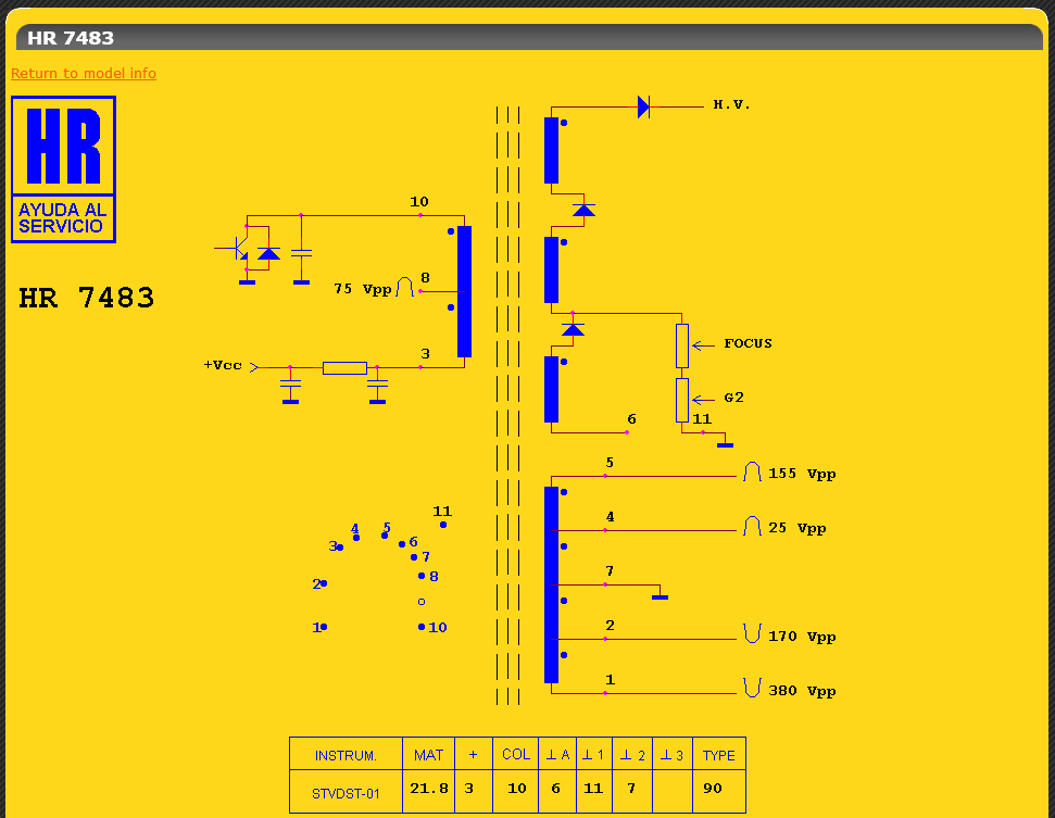

Je vais attendre ma commande du transfo HR 7483 , équivalent au MC-FBC-003 (et non pas …-006), présent sur le modèle RoadStar CTV-5501 évoqué plus haut.
Peut-être sont-ils compatibles ?
Avec mes compétences très limité, difficile de comprendre ce schéma :
Dur dur de sauver cette petite TV !
Je les contact dès demain ! Merci !
@ludojoey : pas identique, le 43-71-5502 a 4 enroulements au primaire, le 7483 que 2.
Au secondaire, le 7483 a des enroulements qui seront inutilisés (les 4 du bas secondaire).
Il n’y a pas de sortie « Screen » indépendante.
De toute façon, un transfo THT est une pièce archi-critique, il faut que les résistances Ohmiques, les inductances et les capacités parasites inter-enroulements soient parfaitement adaptées pour qu’une substitution fonctionne correctement, or nous n’avons aucunes de ces données. Ces données jouent sur des paramètres essentiels comme le temps de retour ligne et l’amplitude des surtensions génératrices de la THT et autres tensions élevées.
Dans ce cas, mieux vaut la recherche héroïque du modèle exact.

Je comprends pas que le site de Diemen disent que le 7483 est compatible avec le RoadStar 5501 si ce n’est pas le cas ! Sûrement une erreur dans leur base.

Bon, SIFEM n’a en fin de compte aucun stock.
Ainsi, cette pauvre petite TV semble, pour le moment, irréparable… :cry:
Si toutefois quelqu’un à une idée, je suis preneur !
Bonjour @ludojoey ,
SIFEM : hélas, différence entre stock en ligne et la réalité.

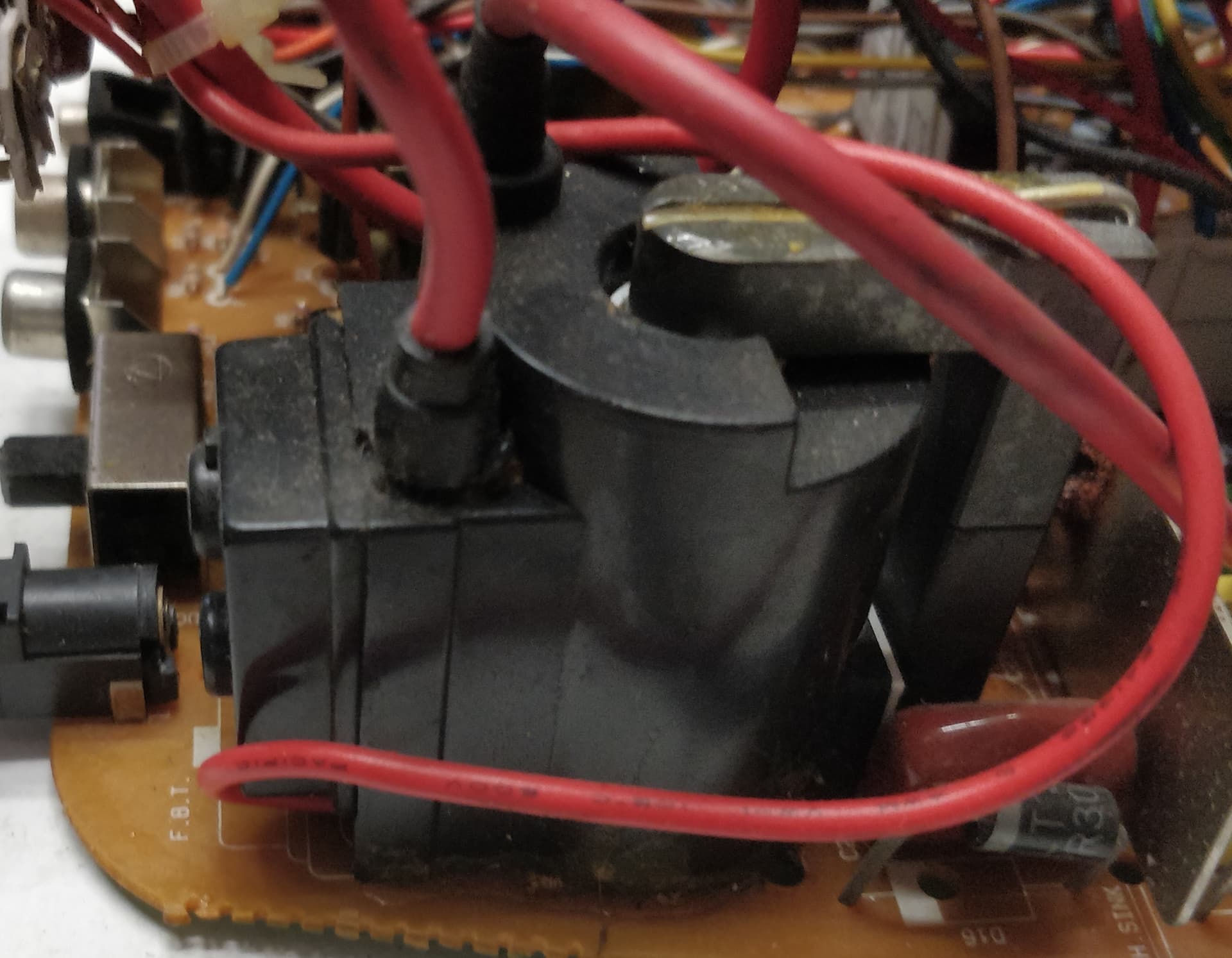

au point où nous en sommes, regardons votre embase :
Y aurait-il un court-circuit/mauvais contact entre le focus vu au tube (devrait être au moins 1,5kV selon par @jope004 ) et probablement de 3 ou 4kV si on avait une vraie doc du 15CAC66X.

Il faudrait essayer de retirer le cable Focus à la sortie du transfo THT (souvent c’est simplement inséré à force) et voir si une étincelle de plusieurs kV est dispo directement sur le transfo.
Si c’est le cas, quelque chôse « écroule » la tension de focus et l’embase du tube est suspecte.
ou
TV éteint, Ohm mètre contact Focus embase tube et l’autre dans le puit du Focus sur le transfo THT. Il doit y avoir zéro Ohm, contact parfait.
ou
Dessouder le cable Focus de l’embase. mettre le TV sous tension et voir si vous pouvez tirer une étincelle de quelques mm sur le cable nu venant directement du transfo THT.
Le transfo THT a l’air intact : il ne chauffe pas anormalement, les +/- 100V des Tr de puissance RGB sont OK, et le Screen aussi, donc est ce que le Focus serait OK au niveau du Transfo THT?

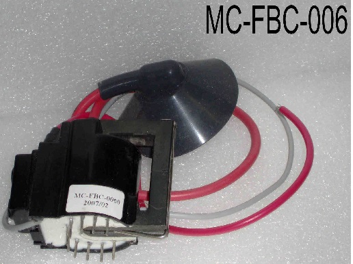

c’est ce modèle qui est recherché!
Flyback  MC-FBC-006
ce modèle n’a pas d’équivalence en HR Diemen

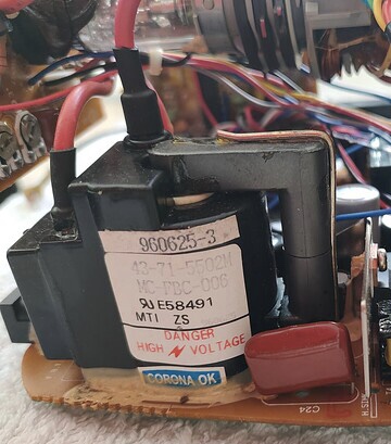

Bonjour @Bozec ,
celui du Tokai LTV-1440PS c’est celui-ci :
Le vôtre a le même N° de pièce.
Vous en avez un pour @ludojoey ?
Cordialement
jhalphen
non je l’ai trouvé en faisant des recherches ici sur ce site:Flyback transformer for TV's In stock - USA Supplier

Ca pique : 49,95 $ …
Je vais m’en passer à ce prix là !
