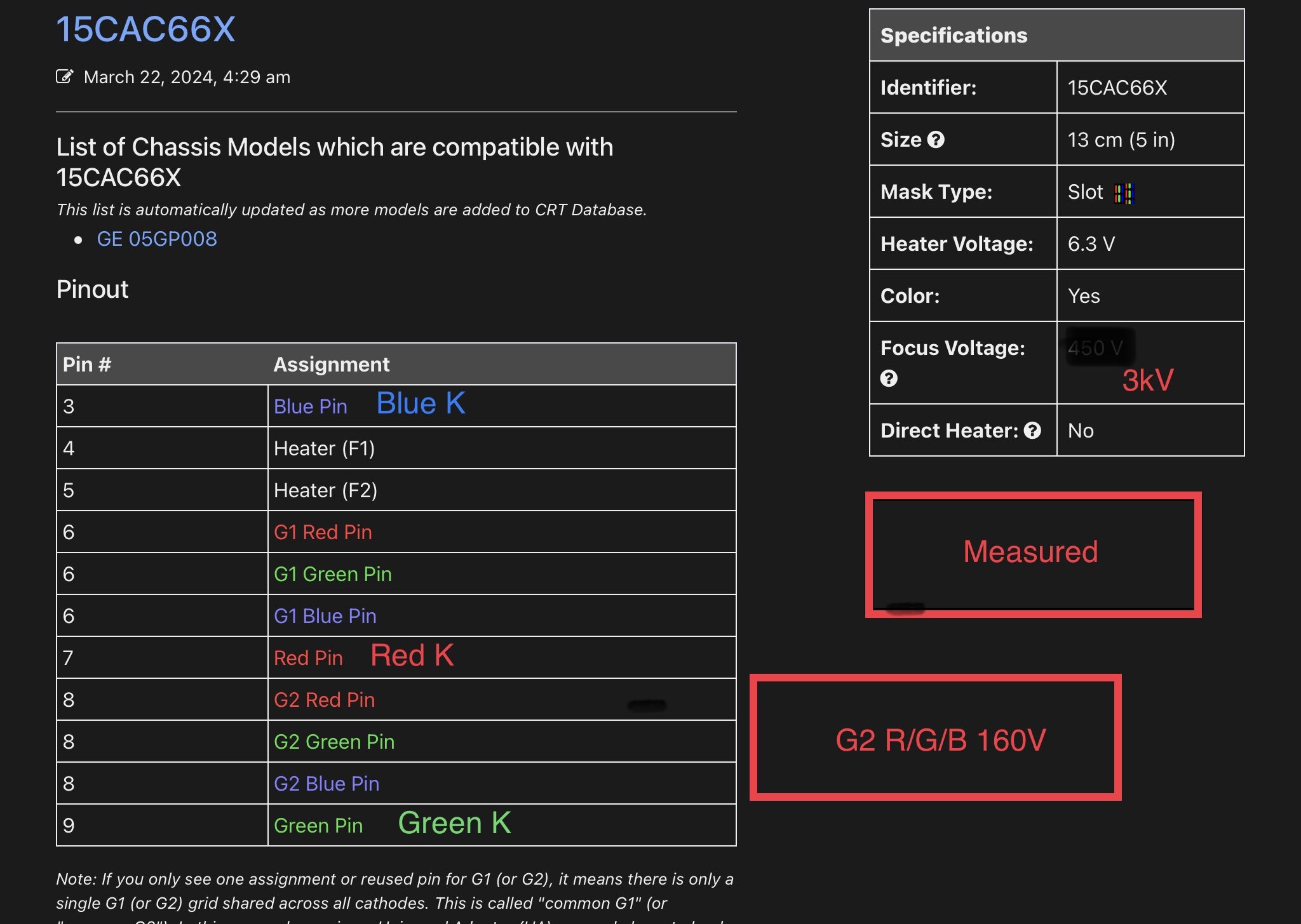

Pour la tension du focus, peut être manque t-il un « 0 » sur la page web du tube, et que en lieu et place de 450 V ce serait 4500 V… (mais l’arc devrait être plus grand que ce qu’a pu constater @jope004 )
Merci à tous en tout cas.
Oui la tension de focus m’avait un peu surpris, je dois encore avoir des diodes de 6KV que j’utilisais pour faire cette manip et sauver en quelque sorte le transfo.Pour l’ajustage de la tension j’utilisai des potentiomètres de 5M (du CBB6) gros diamètre
Un tableau de CRT ou page 6 est mentionné le 15CAC66X avec un focus de 450V
il y a de quoi s’y perdre

Je viens de faire des mesures sur un tube Samsung de même dimensions sur un tv Shorai TCR 1506(pas le même tube que le Tokai)
La THT est de 10KV mesurer avec une sonde pomona de 36KV
la tension de focus est 3kv même sonde
G2 est à 160V et les 3 cathodes à R=90V B et V =88V
l’étiquette du tube étant absente je n’ai pas la ref exacte et l’étiquette du Fbt est inaccessible
Bonjour @Bozec , Merci! pour les mesures.
donc Focus à 3kV, ce que nous suspections.
Si le Shorai TCR-1506 est un TVC 6"/15cm + radio AM/FM identique au VideoLogic 3706, le tube est un 160DB22 Matsushita. Il est très courant dans ces petits TVC.

Tube couleur 5"/15cm 15CAC66X -données corrigées mesures @Bozec :

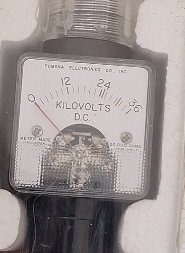

Mesurer la tension de Focus : attention! devrait être 3kV. Sans sonde THT , aucun multimètre standard ne mesure aussi haut sans risque d’être détruit. Bozec a une sonde Pomona dédiée (probablement avec voltmètre THT intégré).
Par ailleurs, le Focus est à 3kV DC (continu).
Si la diode de redressement intégrée au transfo est détruite, la tension de sortie sera alternative (AC) et impulsionnelle à la fréquence Ligne (15,6 KHz), donc un voltmètre standard mesurera n’importe quoi.

La sonde Pomona ressemble à ceci :
Graduation en kV :

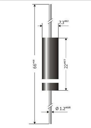

sinon on peut utiliser cette diode
La sonde pomona c’est bien celle-cie que je possède
Le pot ajustable je l’ai trouvé, à l’époque il était monté sur le CBB6 pour le SAV
la diode en question
BY176.pdf (2,2 Mo)
