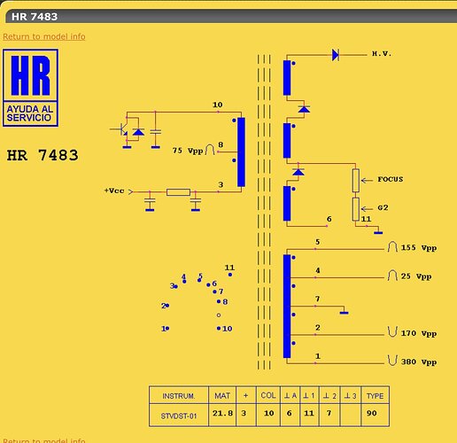

Avez vous reçu le Diemen HR-7483 ?
à tous les spécialistes TV : pensez-vous que ce soit adaptable ?
ce qu’on croît être le MC-FBC-006, (schéma Roadstar 5501) :

Epaves de TV : concernant la Roadster 5501, je ne crois pas que ce soit compatible : Diemen indique sur son site que pour cette TV , le THT est le modèle équivalent au MC-FBC-003 (et non -006 comme le TOKAI), le HR 7483.

Après, vu le coût (10 euros), peut-être cela vaut-il la peine d’essayer (si le format physique correspond) ?
Quels serait les risques ? Tout griller j’imagine ?
PS: même si cela ne veut sûrement rien dire, les pistes du PCB du Roadster (ce qu’on arrive à en voir sur les schémas) et celles du Tokai paraissent similaires.
@ludojoey , je ne suis pas un ex-dépanneur TV, mais de prime abord le Diemen et le MC-FBC-006 sont très différents.
Le PB, même si ça pouvait être « électriquement bricolé » c’est la place physique. Dans ce chassis miniaturisé il faut que le transfo THT s’insère parfaitement sur le PCB. Dans un TV 56/63 cm… on a beaucoup plus de place pour mettre un transfo déporté.

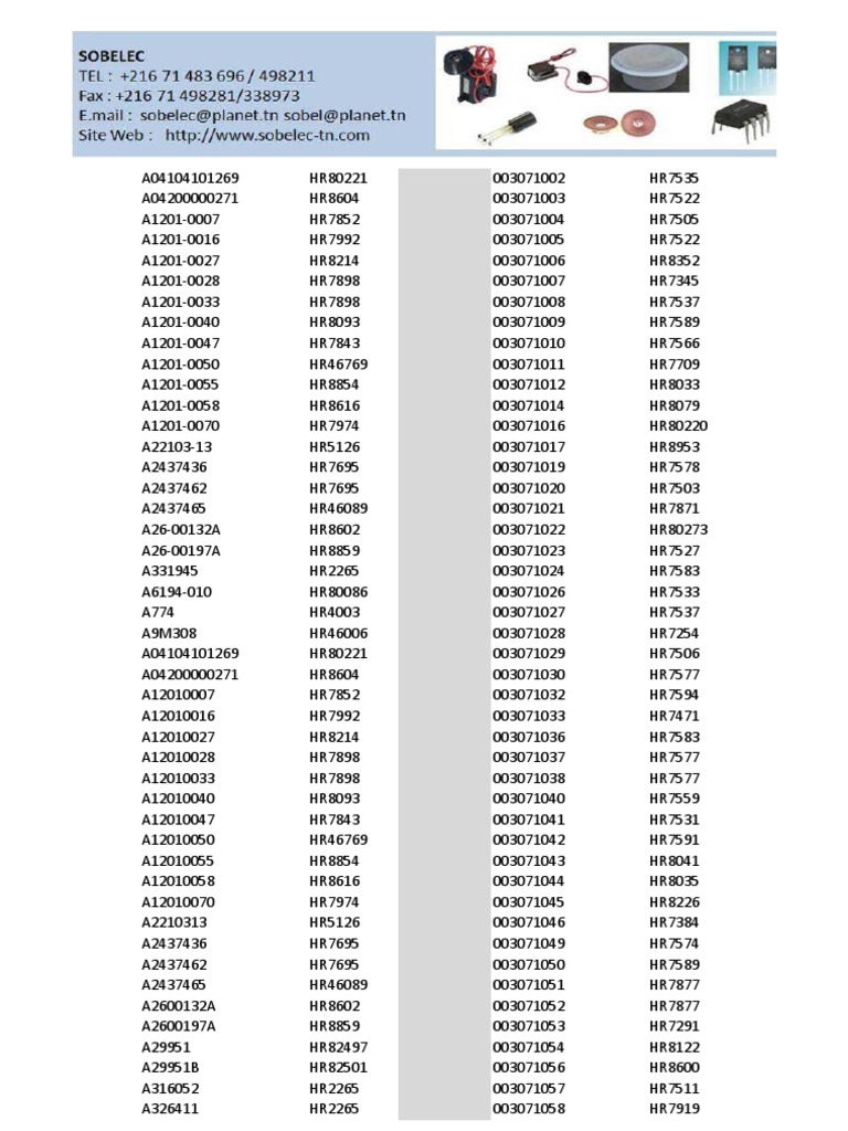

PS : il y a un catalogue d’équivalences de THT de… 852 pages!
chez Scribd. Pas inscrit, désolé.

J’ai téléchargé le doc.
Ils y sont tous…mais rien pour le MC-FBC-006 :

D’ailleurs y a t il un endroit, généralement utilisé par les utilisateurs de ce forum, ou je pourrais mettre de doc en téléchargement pour que tout le monde en profite ?
Aussi, j’ai reçu une réponse du site US : ils ne font pas de discount…! Bon, je ne sais pas ce que vous en pensez, mais 50$ pour un transfo cela me parait hors de prix (surtout pour une TV à 10 euros). Bon prince, il propose tout de même de minorer la valeur pour limiter les frais de douane…!
Peut-être ici
si ce sont des docs ayant rapport au CRT tokai les mettre dans sa fiche
si ce sont des docs generales les mettre dans la marque
Apparemment, c’est un catalogue d’équivalence de transfos THT, donc pas spécifique à une marque :wink:
@ludojoey , Merci! d’avoir téléchargé le listing des transfos THT.
L’endroit approprié pour le déposer serait ici :
Catégorie S3, catalogues, etc.

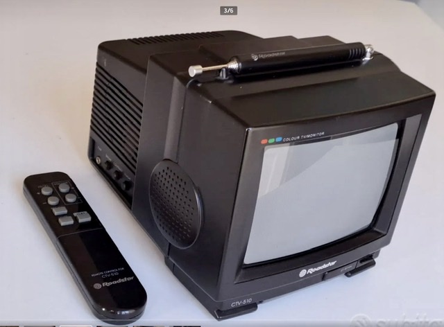

Bonjour @D11_Fan
Votre RoadStar CTV-510 c’est ce modèle en photo ?
Le dépanner; pourquoi pas, ouvrez SVP un sujet distinct en rubrique « Télévision ».
Symptômes de la/les panne(s)?
Cordialement
jhalphen

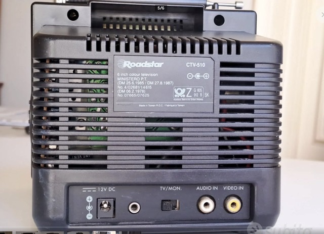

RoadStar CTV-510 (photo site de vente italien) :
@jhalphen:
Oui, c’est bien celui de la photo.
Le symptôme c’est que le TV ne réagit pas quand on essaie de l’allumer. Ni image, ni son, juste un allumage furtif de la led rouge. Il faut que je m’y mette, il traîne depuis longtemps sur une étagère.
