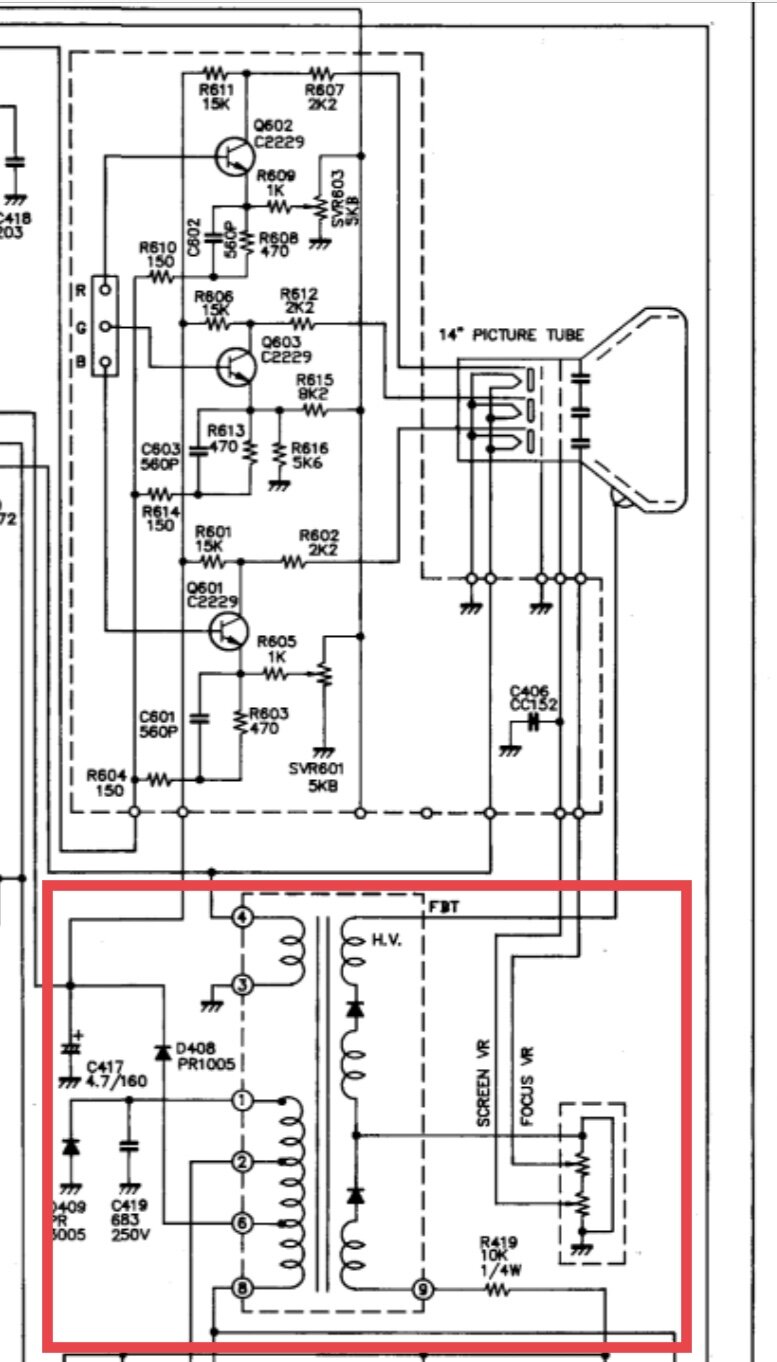

Bonjour à tous sur le forum. Je ne parle pas français, j’utilise Google Traduction, donc je m’excuse d’avance si quelque chose est grammaticalement incorrect.
J’essaie de réparer mon téléviseur, un Roadstar 5501, depuis un certain temps maintenant, et tout à fait par hasard, je suis tombé sur votre discussion ici.
Mon téléviseur avait un comportement presque identique à celui de l’homme qui a lancé cette discussion. La différence est qu’il fonctionne normalement après 20 à 30 minutes de préchauffage, et l’image est parfaite.
Au début, j’ai soupçonné un problème de haute tension sous le capuchon de l’anode. J’ai supposé qu’après un certain temps, elle s’était stabilisée à la valeur requise. J’ai vérifié avec une sonde haute tension, et il a été constaté que la tension sous le capuchon était restée quasiment identique tout le temps. Il n’y a donc aucun changement visible entre la mise sous tension et l’apparition d’une image normDans votre discussion, j’ai constaté un problème avec la tension de mise au point. J’ai essayé de mesurer la tension sur mon appareil. Au début, elle est légèrement inférieure à 2 kV, puis l’image est floue, presque entièrement bleue, sans netteté.
Après la période mentionnée (environ 20 minutes de préchauffage), cette tension remonte progressivement jusqu’à environ 3 kV. Ensuite, tout redevient normal.
La seule différence avec mon appareil est qu’il fonctionne toujours après une période de préchauffage plus longue.
Lorsqu’il s’éteint et refroidit un peu, il se comporte à nouveau de la même manière que l’appareil du monsieur qui a lancé ce sujet. La tension « focus » redescend en dessous de 2 kV.
Quelqu’un pourrait-il me dire quelle pourrait être la cause de ce comportement ?

@Beros votre RoadStar CTV-5501 c’est celui-ci (couleur 15cm) ?
schéma en page finale.
Il serait utile d’ouvrir un sujet séparé « RoadStar CTV-5501 » pour éviter des interférences avec le sujet Tokai LTV-1440PS.
RoadStar CTV-5501-Service Manual.pdf (1,0 Mo)
Tension « Focus » variable :
probablement un début de défaillance de la Split diode de Focus dans le transformateur THT (Flyback).
ou potentiométre ajustable tension « Focus » sale/usé/mauvais contact. fait aussi partie du transfo THT.

RoadStar CTV-5501, EHT/Flyback transformer (in red) :
D’après ce que j’ai pu voir ici, le Tokai LTV-1440PS est presque identique au RoadStar CTV-5501, les différences sont vraiment minimes.
Je suis un amateur, je ne suis pas un expert en la matière, mais je n’ai pas vraiment vu de diodes qui ne fonctionnent pas de sorte qu’elles fonctionnent mieux ou moins bien lorsque l’environnement se réchauffe. Je ne sais pas comment se comportent les diodes pour des tensions très élevées, je n’ai aucune expérience dans ce domaine.
Ce qui me perturbe le plus dans ce cas, c’est le comportement des couleurs à l’écran. J’ai l’impression que le rouge est complètement éteint pendant la montée en tension de la mise au point. L’écran est presque entièrement bleu. Il n’y a aucune couleur blanche. Il n’y a pas de balance des blancs. Une fois ce temps de préchauffage écoulé, tout redevient normal.
@Beros , La diode de redressement de tension Focus (et la 2e diode, sortie THT) sont physiquement dans le transformateur et probablement noyées dans de l’isolant epoxy.
indémontable.
Le RoadStar CTV-5501 est un TV couleur 6"/15cm, le Tokai LTV-1440PS est un 14"/36cm, il y a sûrement des différences (alimentation et puissance déviation horizontale).
Nous n’avons pas le schéma du Tokai.
Est ce que vous confirmez que votre RoadStar est bien un TV couleur de 6"/15cm ?
C’est exactement le TV dont j’ai posté le Service Manual; oui/non?
Quand la tension de Focus n’est pas à sa valeur nominale, les couleurs feront n’importe quoi à l’écran.

Non, c’est bien un petit écran de 14 cm.
