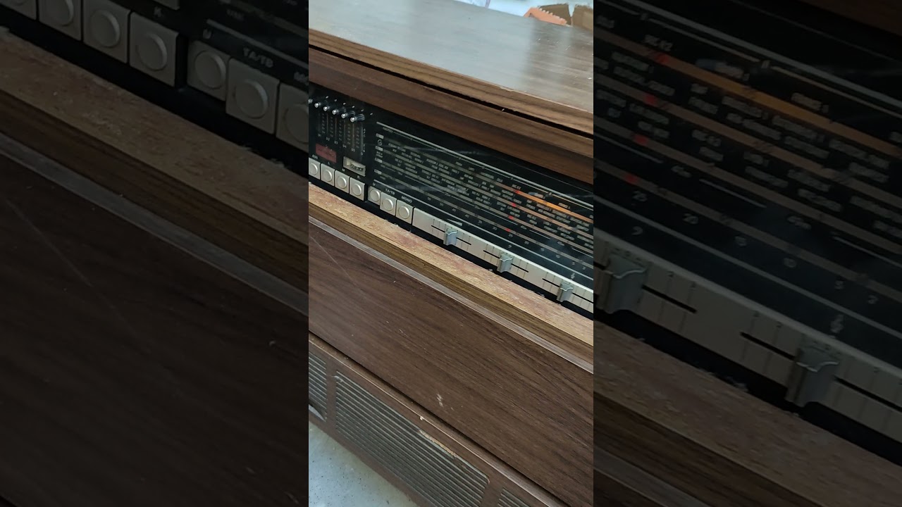

J’ai découvert un grundig verdi 4 abandonné dans la rue il y a quelques jours,
câble d’alimentation coupé et pas en si bon état esthétique que ça, mais qu’importe je l’ai récupéré et je souhaiterais le remettre en état de marche d’abord puis lui refaire une beauté.
Je vous précise que j’ai juste des connaissances basique en électronique.
J’ai fais la « bêtise » de le brancher sans l’avoir mis en série avec une ampoule comme préconisé sur le site de radioman33, la radio a l’air de marcher pendant 2 secondes avant un bruit sourd que vous entendrez sur cette vidéo :
En inspectant juste visuellement les composants tout à l’air plutôt propre à part peut-etre le transfo d’alimentation.
Quelqu’un aurait il une piste ou alors vous pensez qu’il vaut mieux que je change tout les condensateurs et tester les résistances?!
Merci d’avance pour vos réponses et votre indulgence je suis nouveau dans ce beau monde !

Très bien je fais ça quand j’ai un peu de temps, si jamais ça peut donner une idée à quelqu’un voici ce que fait le poste branché :
Le transfo et les fusibles ont l’air OK, je m’orienterais en premier vers les condensateurs de filtrage.
forte ronflette 50Hz
soit les capas de filtrage son mortes
soir qq chose consomme anormalement sur l’alim

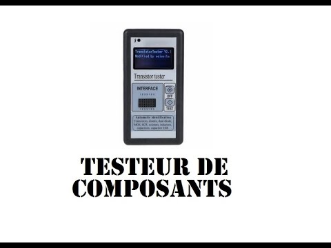

bjr,
pour tester un condensateur il faut dessouder au moins un côté!
Test ensuite à faire avec un petit testeur chinois :
http://www.radioman33.com/pages/appareils-de-mesure-en-kit/testeur-universel-de-composants.html
s7300021-1
pour l’utilisation voir cette vidéo de Philippe:
ou bien un multimètre.
Je n’ai pas une grande confiance dans les résultats de ces testeurs (ou des multimètres) pour les condensateurs chimiques anciens.
Le ‹ reformage › est une possibilité mais demande un peu de matériel et est sujet à controverses.
Le plus sage est de les remplacer par des neufs.
bjr,
cela fait bientôt 10 ans que j’ai monté le premier testeur, depuis j’ai dû en monter une bonne dizaine pour moi ou les amis et les résultats affichés sont peut-être pas très très précis mais toujours cohérents !
il y a aussi le testeur ESR qui est redoutable dans la chasse aux chimiques défectueux :
http://www.radioman33.com/pages/mes-constructions/testeur-de-condensateurs-1.html
là aussi il a été monté à de nombreux exemplaires…
