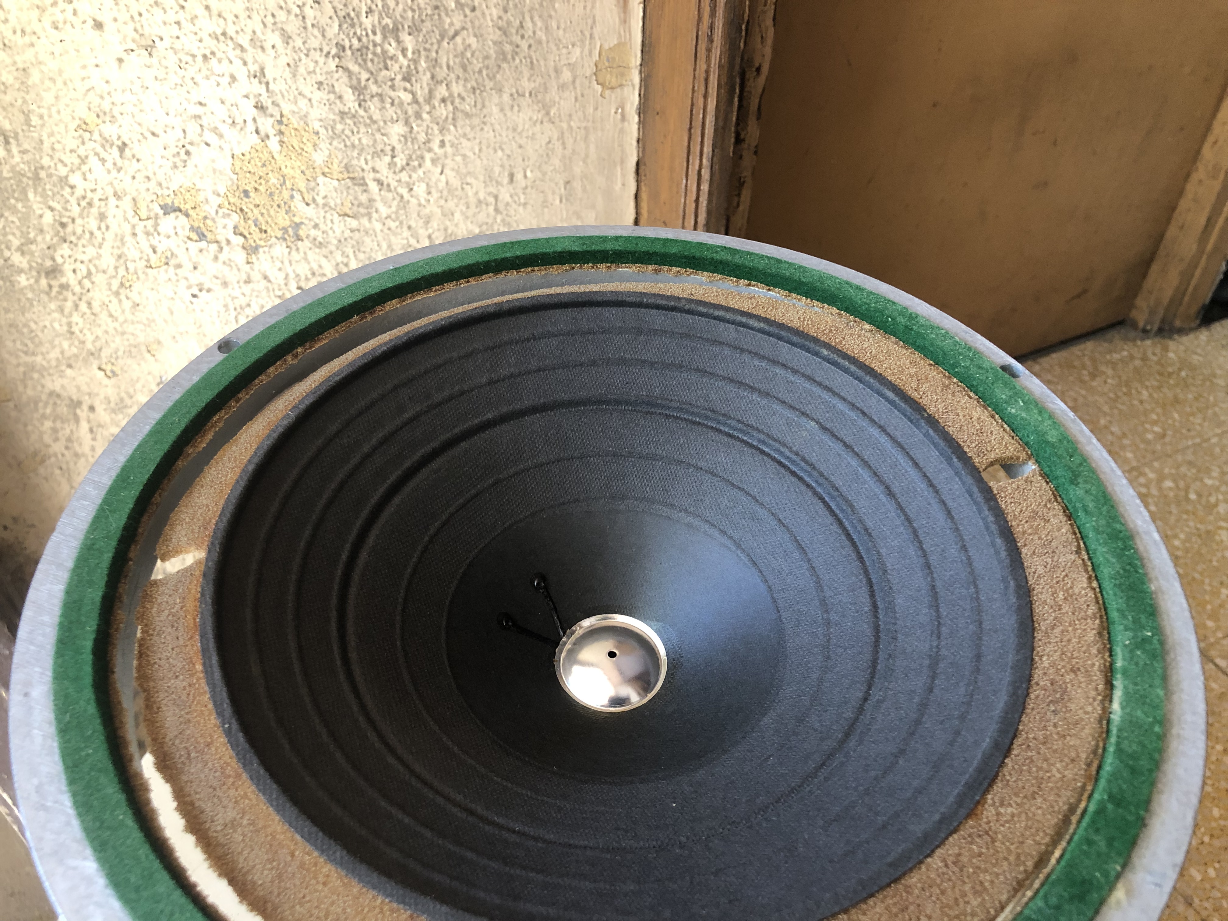

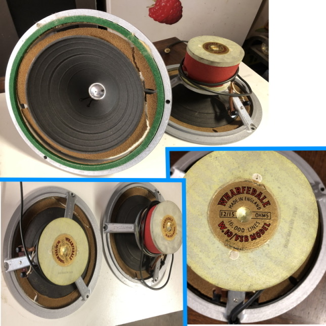

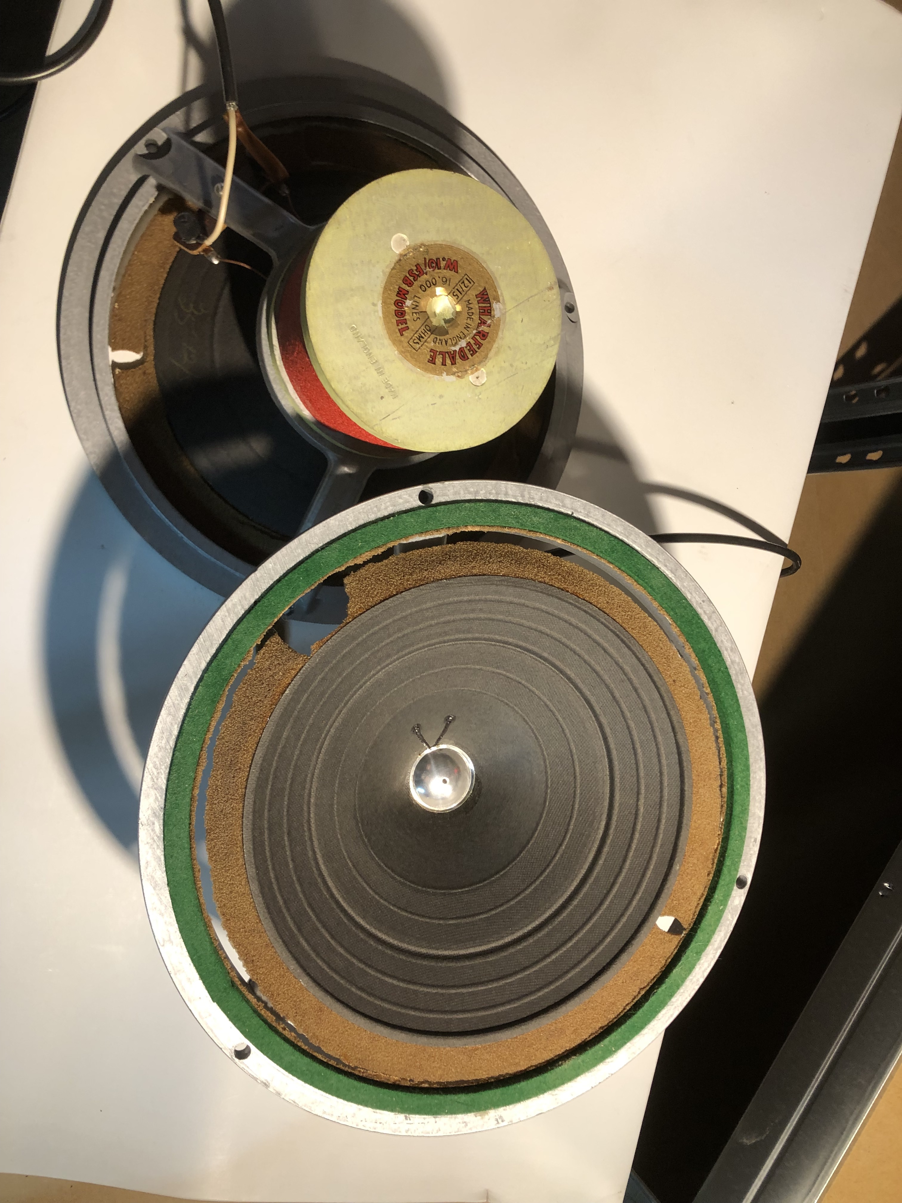

Tout est dit dans le titre, je désirerai refaire les suspensions de ces hauts parleurs
La suspension, genre en mousse de matelas d’ une paire de haut parleur Warfedale W.10/fsb
Rien à voir avec les kits de remplacement pour les Hp actuels, en mousse bombé
Serai trop rigide, et donc inadaptée, d’ après la boutique du Hp, à mon modèle
Si vous en avez déjà restauré avec ce système ou si vous avez des astuces elles sont les bienvenus
Bonne journée à vous tous

comme dit Jean Louis ; je prendrais des suspension actuelle en mousse ; pense pas qu’il y ai de gros changement ; c’est facile a faire j’ai fait bcp de HP
C’est un HP Basse et normalement sa suspension est plutôt raide.
Avec une suspension molle, cela risque de ne plus encaisser la même puissance.

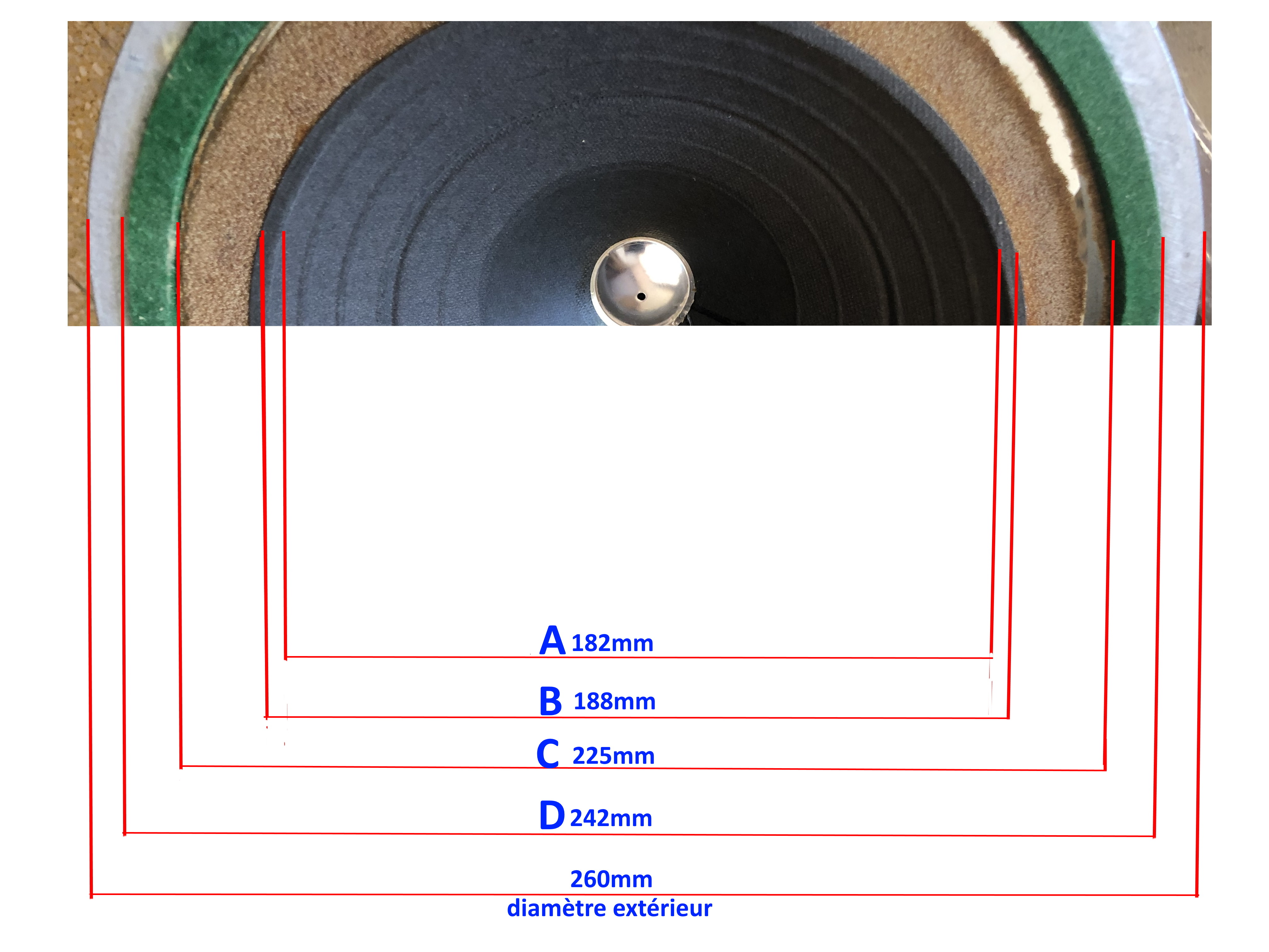

Je pense que je vais acheter des feuilles de mousse à matelas et faire des cercles avec des gabarits que l aurai fabriqué

Plutôt d’ accord avec vous @Jeanmonod_Henri-Louis , mais les kit actuel ne conviennent pas, selon La Clinique Du Haut-Parleur, voici sa réponse à mon courriel :
«Bonjour
je connais les hps
les refaire en mousse plate ne sera a mon avis pas possible
reste des suspennsions mousse demi rouleau ( un modele toile petits plis si on en trouve sera a mon avis trop rigide)
csdmt »
