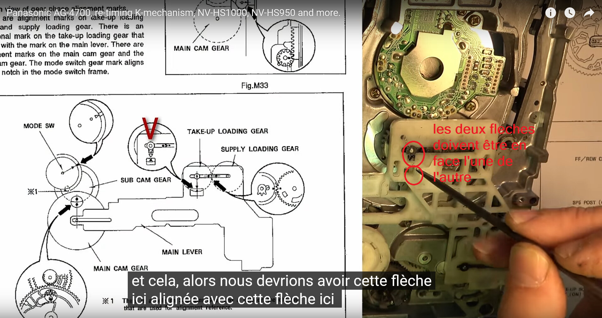

une video pour toi qui devrait t’ aider un peu:
Super cette vidéo.

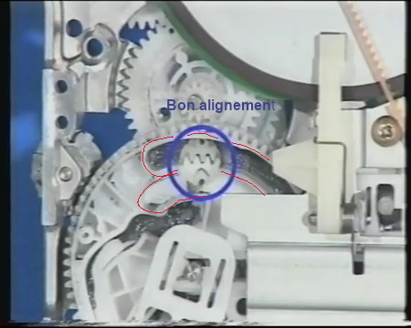

Juste une question, au début il enlève le mode switch et le remet, à ce moment il ne cherche pas à réaligner les cam, juste la flèche du switch où il faut. Donc si j’ai enlevé que le mode switch , je n’ai pas à me préocuper dautre chose que remettre le mode switch, donc mettre les cam comme il faut (comme vous me le montrez sur les schémas), c’est pas la peine ?
Toute la procédure d’alignement est expliquée ici de la page 26 à la page 34

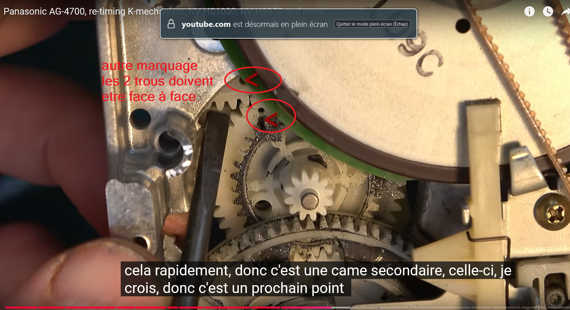

Faire comme dans la video tuto:
  1. S’assurer que la meca est dans la bonne phase d’alignement (mode switch fleche sur identation), trous de repères d’alignement dans les cames sont face à face
  2. Mettre le charriot en position cassette rentrée (mettre une cassette sans bande dedans, plus facile pour opérer)
  3. Activer le moteur de chargement avec une alim 9v, et aider le charriot en poussant sur le coté droit afin qu’il se remettre en position sortie (sinon le charriot ne reviendra jamais en position K7 sortie)
  4. Pour finir, remettre tout le bloc sur la carte et tester en branchant normalement

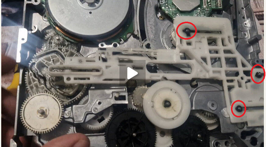

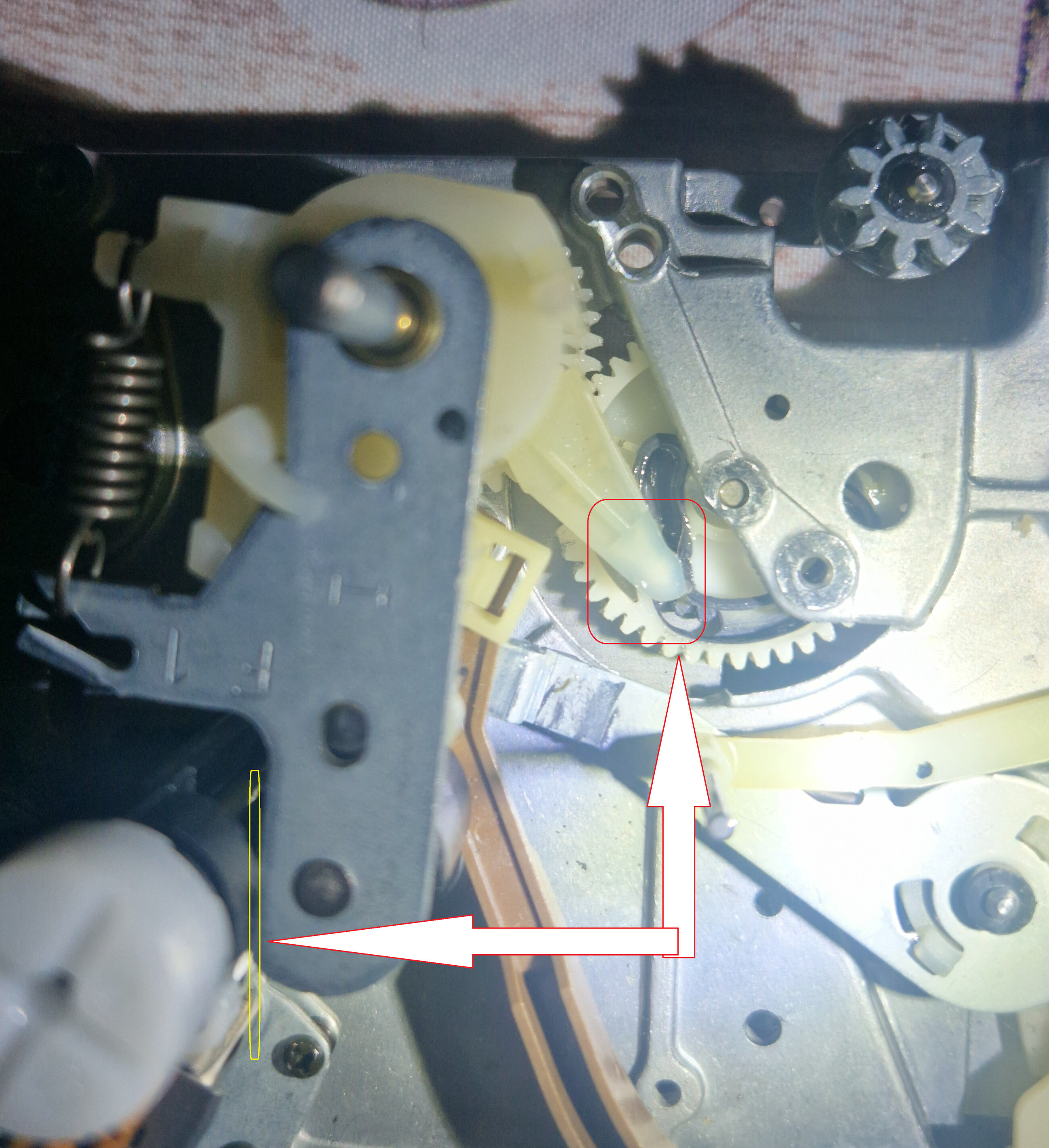

1 - Quelque chose bloque la main cam (voir vidéo).
2 - Le main lever s’est soulevé côté gauche (voir photo). La main cam a tourné sans que le main lever soit entrainé, ya donc un décalage entre les deux😅 et à cause du problème 1 je peux pas remettre correctement le main lever côté gauche.
Je comprends pas ce qui bloque cette main cam maintenant :exploding_head: raaahhhh
Le main lever doit bien s’emboiter dans la main cam, pas normal. Tu as oublié quelque chose vers le milieu du Main lever qui fait qu’il se soulève
accesoirement tu peux ( pas obligatoire) complètement démonter le main lever en enlevant les clips avec un tournevis (faire levier, ne pas les perdre…) et tu repart de zéro. C’est ce que je fais souvent sur cette méca. Pour le remettre bien commencer par les clips de droite

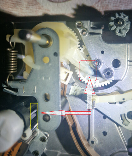

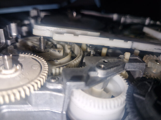

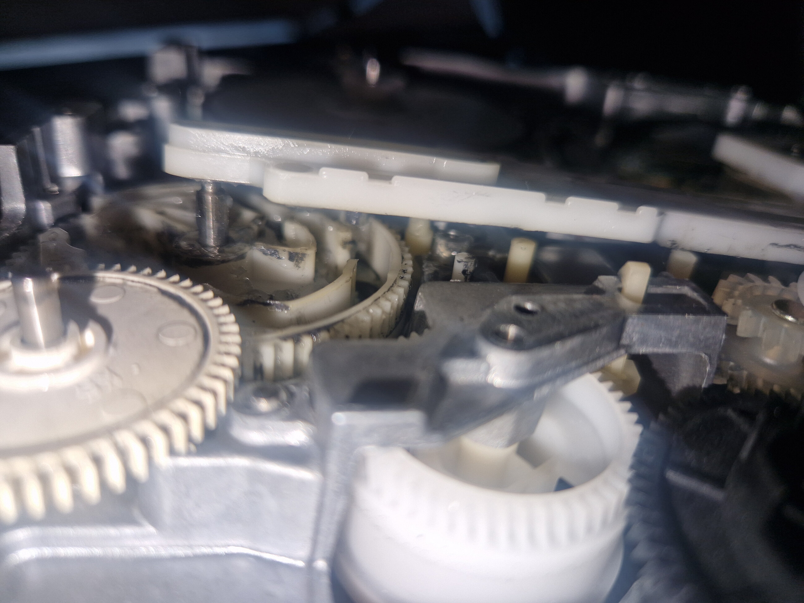

Le blocage dont je parlais y’a 4 jours (avec la vidéo de 6 secondes) est toujours là :

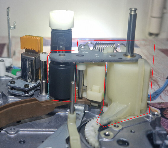

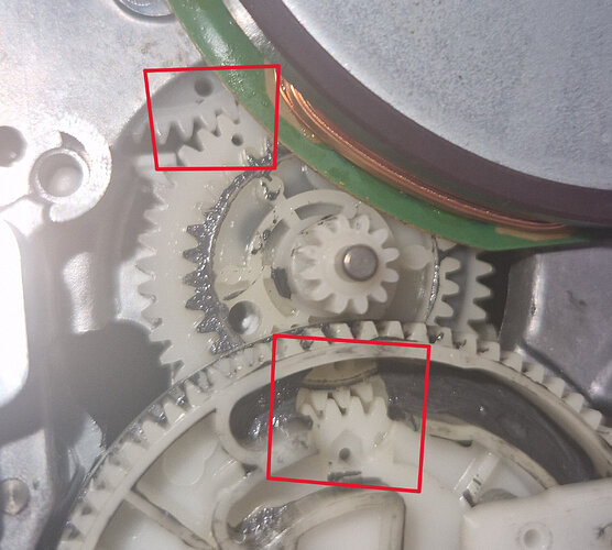

En retournant le magnéto on voit que ça vient du mécanisme du galet presseur = celui ci est bloqué, il ne lève pas (photo 1).
Cela vient il de la cam ? car voilà ce que j’observe quand je tourne à fond la cam :
  • Photo 2 : le galet n’est pas contre le cabestan, et la came est en butée,
  • Photo 3 : le galet est contre le cabestan, et la came semble ne pas aller jusqu’au bout.

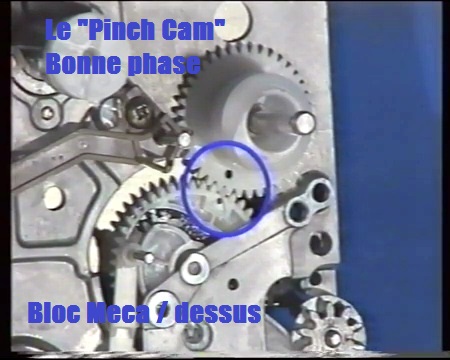

En supposant que tu ne l’as jamais touché ce pinch roller et sa came tu t’es planté pour l’alignement dessous je pense.

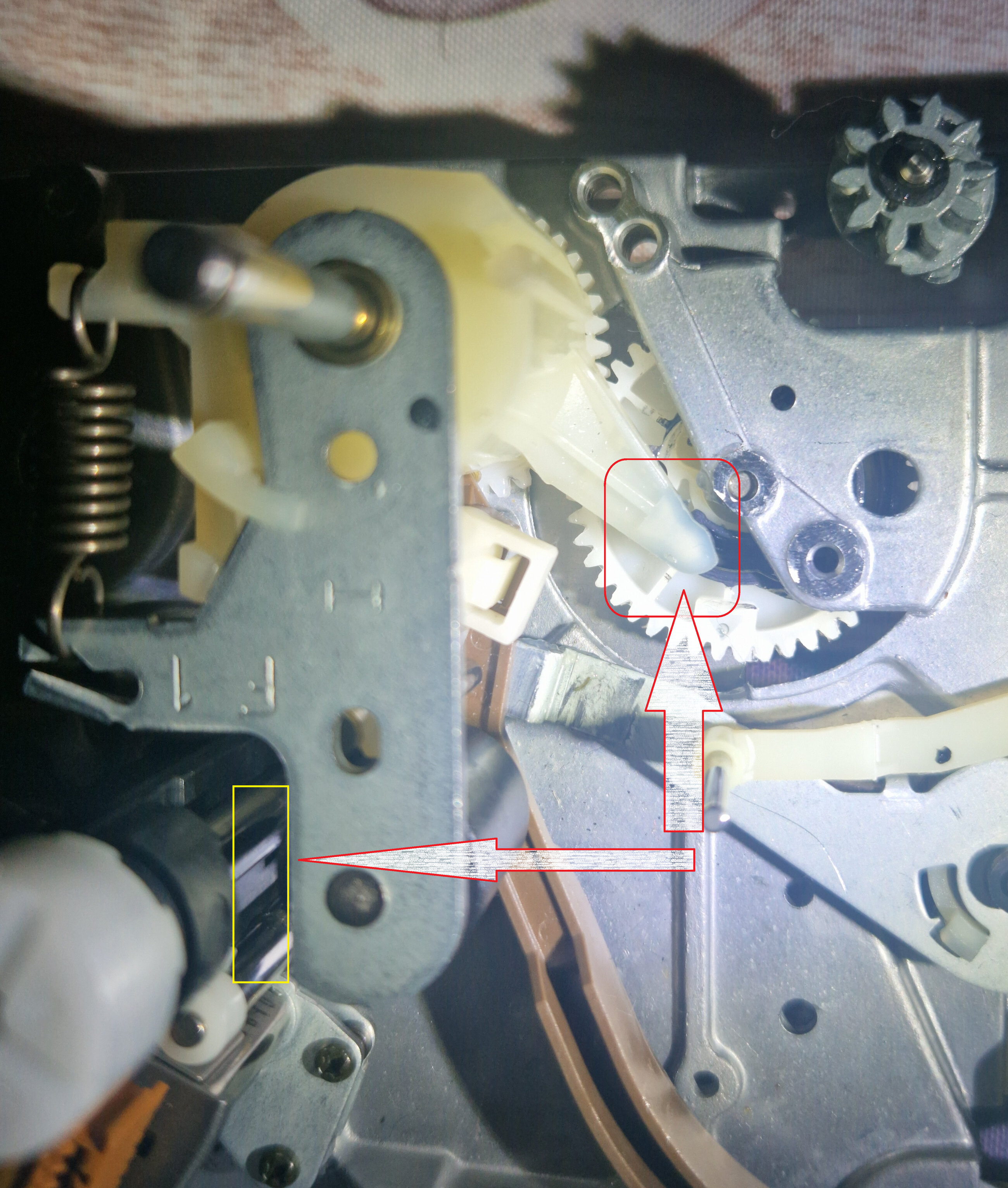

Pour l’alignement dessous il me semble que j’avais fait comme il faut ( message 64). Peut être que le problème est arrivé lorsque j’ai retiré charriot et que le main lever s’était soulevé (message 67). :thinking:

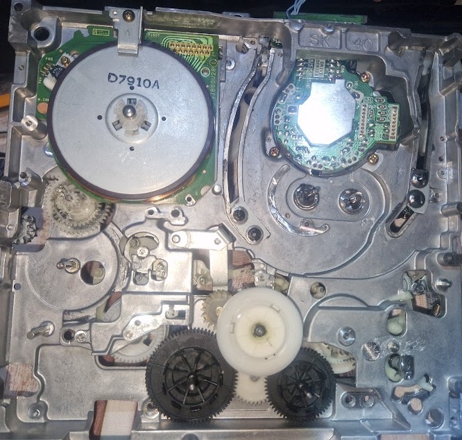

Voici une photo de dessous… je vais essayer de retirer le capstan rotor pour espérer débloquer par en dessous la cam du méca du galet presseur
Je ne sais pas vraiment ce que j’essaie de faire mais au point où j’en suis ahahaha
Non mais j’ai pas touché au cam du pin roller, je n’arrive pas à y accéder car la méca du galet presseur est bloquée (cf message 74 : la partie encadrée en rouge ne se lève pas, et la cam ne bouge que de quelques degrés).
C’est pour ça que je voudrais retirer le capstan rotor pour atteindre la cam du pin roller d’une autre manière… mais j’ai une nouvelle surprise : la vis est foirée (impossible à bouger enlever). Je vais essayer de trouver quelqu’un qui peut me prêter une mini perceuse
essaye avec un tournevis à la norme japonaise JIS (ou un embout). Sinon avez un dremel tu fais une saignée, ensuite tournevis plat + marteau/maillet pour la tourner. Attention de bien protéger le rotor du cabestan ça aime pas du tout la chaleur (très conducteur) → mort subite si ça chauffe. Sinon avec une mini scie à métal peut-être..Bref, plein d’options
