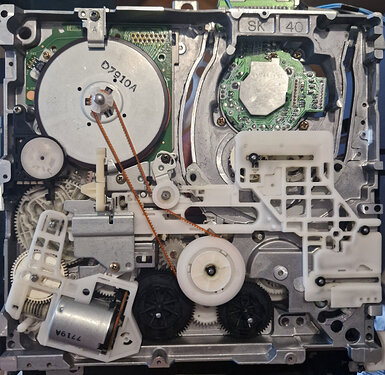

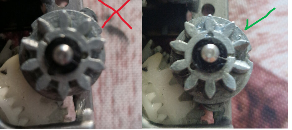

  • J’ai remonté tout le mécanisme du dessous, en respectant les alignements. Testé avec pile 9V ça tourne ok.
  • Ensuite loooongtemps galéré pour l’engrenage de connexion du charriot (j’avais pas compris ce truc de l’entrainer jusqu’à atteindre un autre alignement). ok
  • j’ai aussi pas mal galéré à mettre le charriot , avec ce rail, en mode cassette en bas, puis remonté en mode cassette en haut. all right

La carriage connexion gear m’a posé beaucoup de soucis. J’arrivais toujours au mauvais alignement (pourtant indiqué page 32 mais non faut pas celui là) et aujourd’hui j’ai pu aligner en mode « 3h ».
Galère aussi car pour le 9V j’ai une pile et 2 fils que je mets tant bien que mal sur la connectique bref.
Et compliqué voir parfois impossible de tourner à la mano la vis sans fin du moteur de chargement mais bon ça a fonctionné avec le moteur.

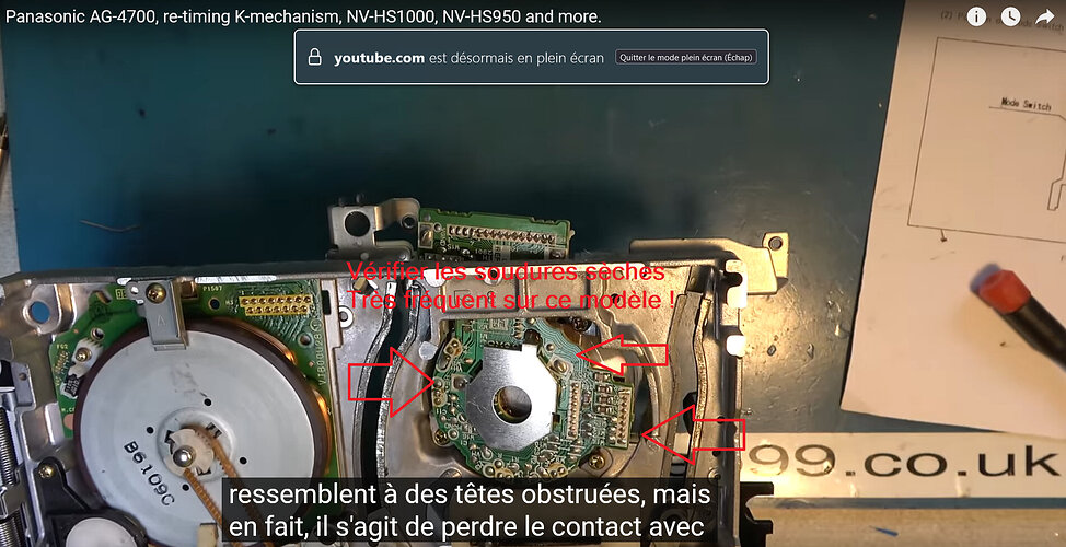

Soudures sèches (possibles) à vérifier sur ce modèle avec pcb sous le drum,problème assez courant, d’après mes infos

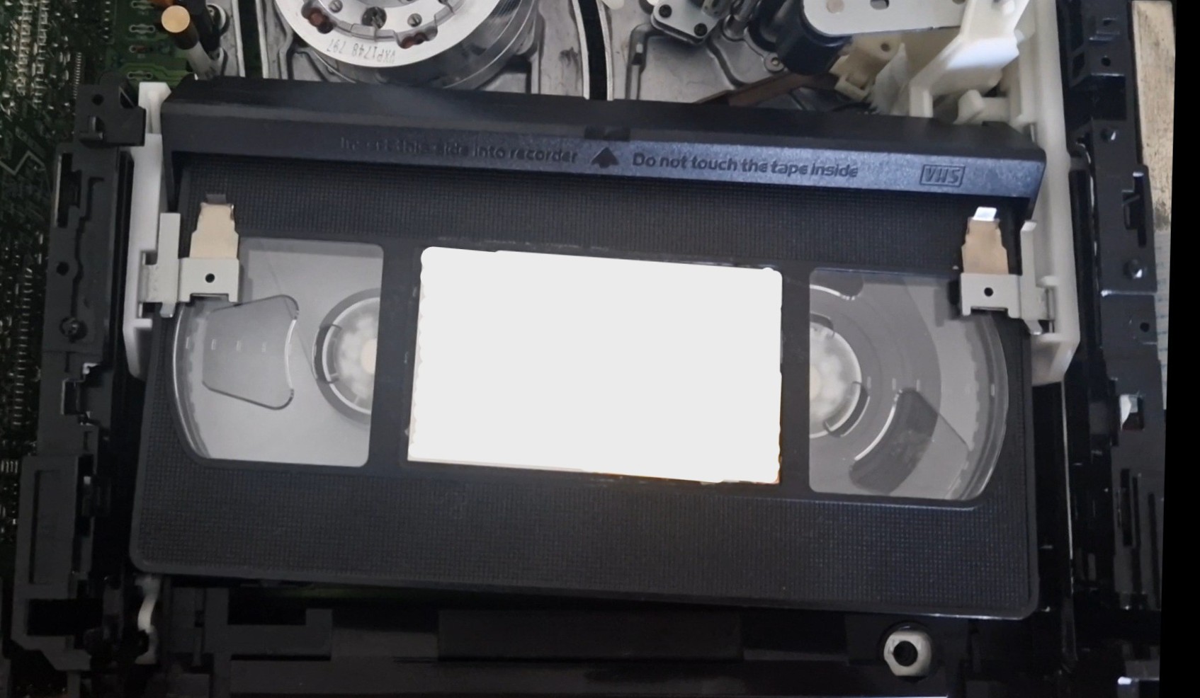

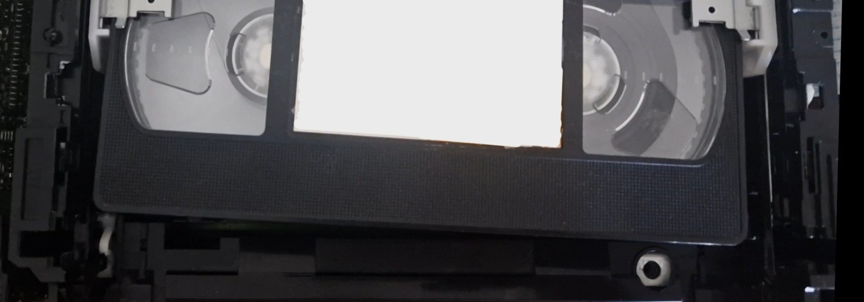

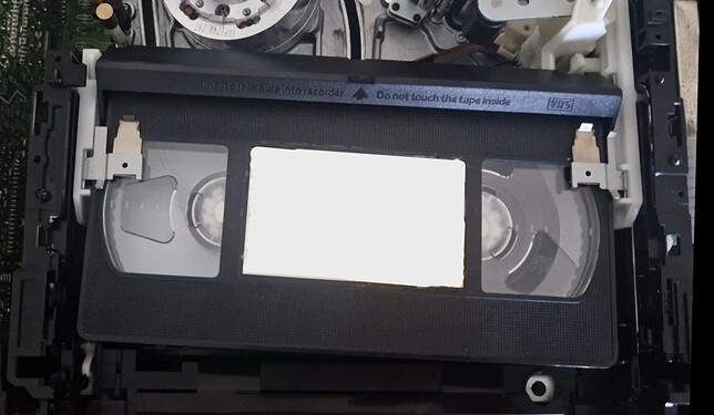

La cassette se décale lorsqu’elle rentre (bord gauche plus haut).
J’ai fait un crop, au niveau de pièces qui devraient être alignées (deux petites trous), on voit que bord gauche plus haut. Le holder plate se décale donc, mais pour l’instant je n’ai pas réussi à trouver comment cela arrive.

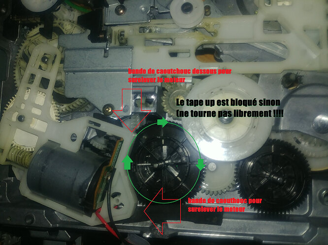

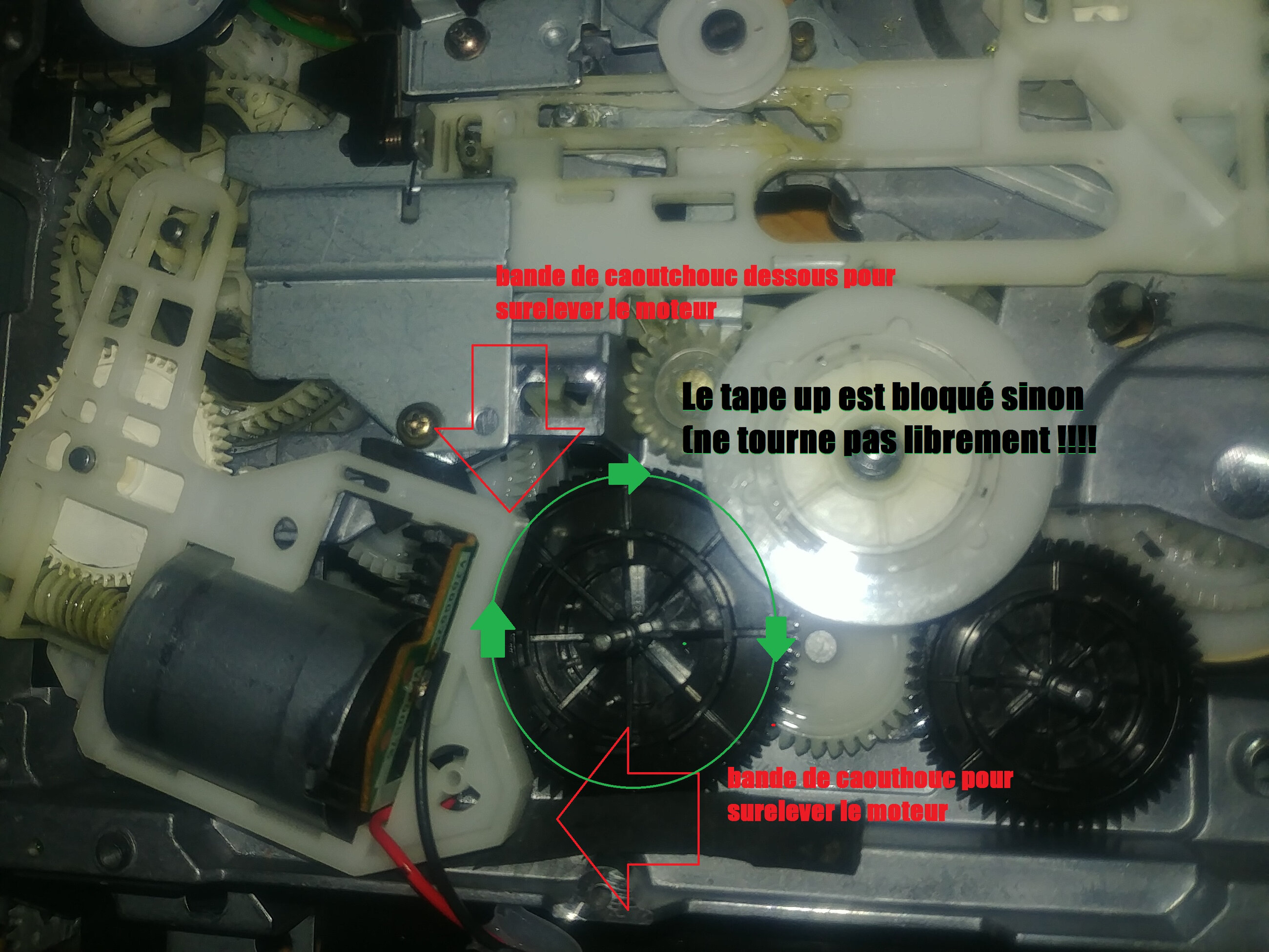

Je me souviens que sur un modèle que j’avais réparé Le take Up reel ne tournait pas librement , j’avais du sur-élever le moteur avec un petite bande de caoutchouc (1-2mm). Ça me faisait une erreur F6 de mémoire. A vérifier (mais peut-être rien à voir avec ton pb)

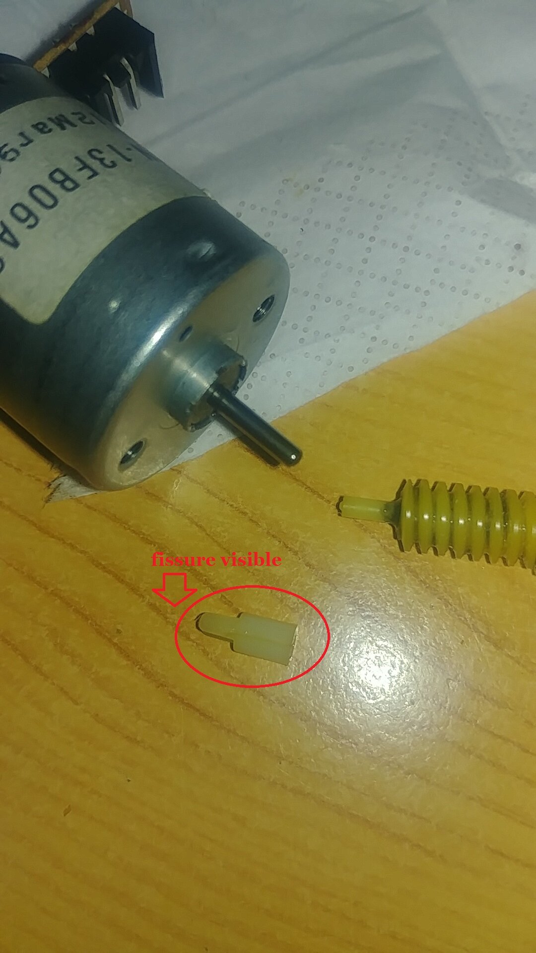

Ah oui j’ai oublié, possible aussi qu’il y ait une fissure sur le coupleur du moteur Juste démonter le moteur et le recoller à la glue + petit coup de fer à souder. Sinon ou peut en acheter sur le net. problème très courant sur ces pana / k-mech
Je pourrai revenir sur mon magnéto que lundi ,mais à ce sujet y’a justement un souci avec la vis sans fin du moteur, elle saute. Bien vu
Cause du problème trouvée visiblement.
lien ebay pour pour ce coupler (c’est bien le même ? à vérifier qd même)
https://www.ebay.com/itm/276155981871

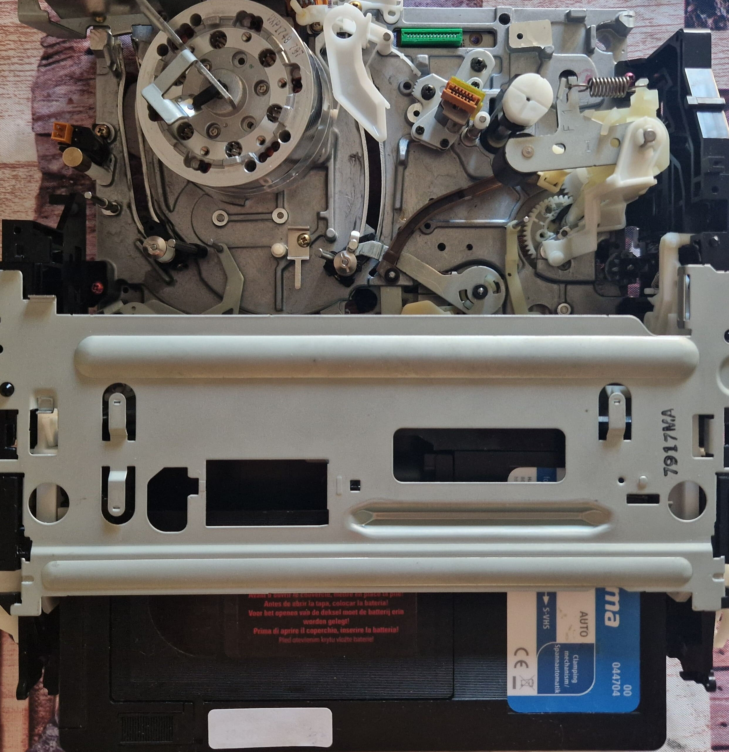

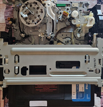

Le coupleur du moteur est en bon état. Les soudures sous le tambour de lecture semblent ok. En démontant remontant tout, le cabestan tourne mieux et le take up reel aussi. J’ai tout remonté en faisant très attention aux alignements (que je connais par coeur maintenant ahah). :white_check_mark:
Quand je teste avec pile 9V sur le chassis (le gros bloc avec tout dessus, y compris side plate et cassette holder - donc sans le bati métalique principal), la cassette rentre bien, la bande est prise✅.
Mais quand je teste tout assemblé, j’ai encore les même soucis qu’au message 89, avec les F06 et F05😩.

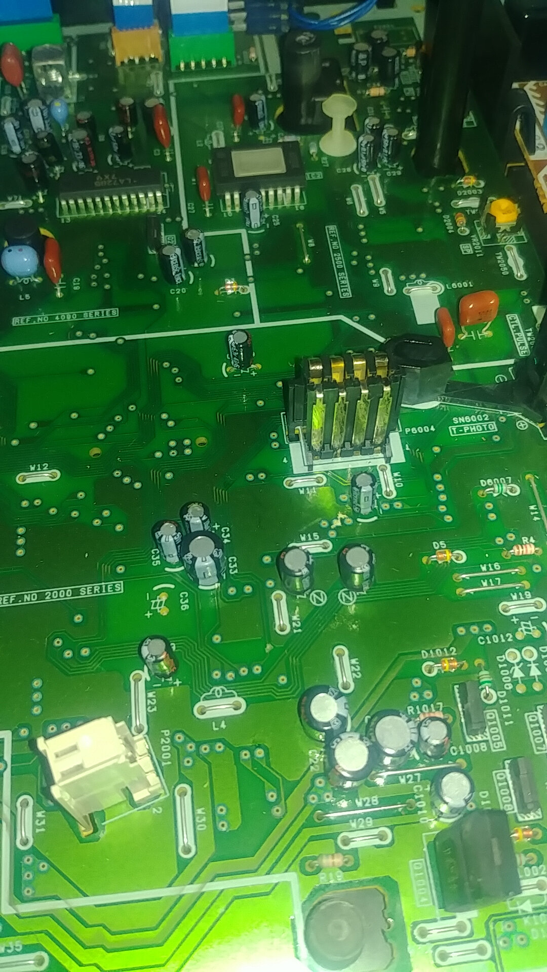

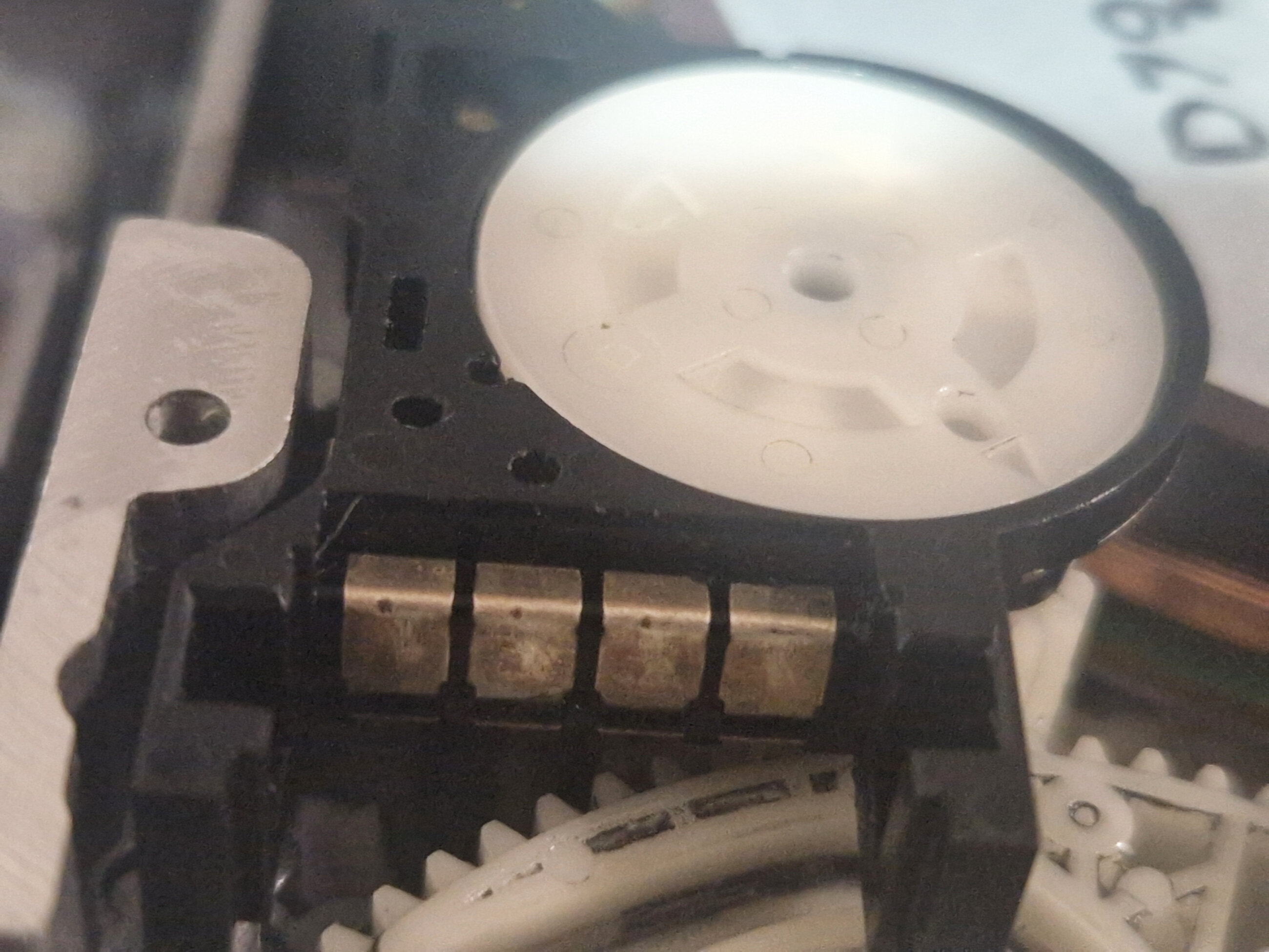

Le connecteur côté carte mère du mode switch semble bien clean; par contre les lamelles qui sont sur ce mode switch (celui du pana900) ne seraient pas oxydées ?? j’ai nettoyé un bon moment, en insistant, avec de l’alcool isopropylique mais pas moyen d’avoir mieux. J’ai vu que certains utilisent du deoxit pour l’oxydation ?
C’est l’intérieur qu’il faut nettoyer
déclipser la pièce ronde blanche, tous les contacts rotatifs sont dedans
les quatre contacts de la photo, toile émeri très fine quelques secondes
Connecteur sur la carte (peut être oxydé, à gratter + netoyant contact
J’ai gratté, nettoyé, re vérifié mais toujours même résultat :face_with_symbols_on_mouth:

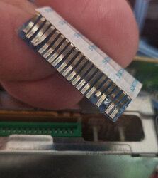

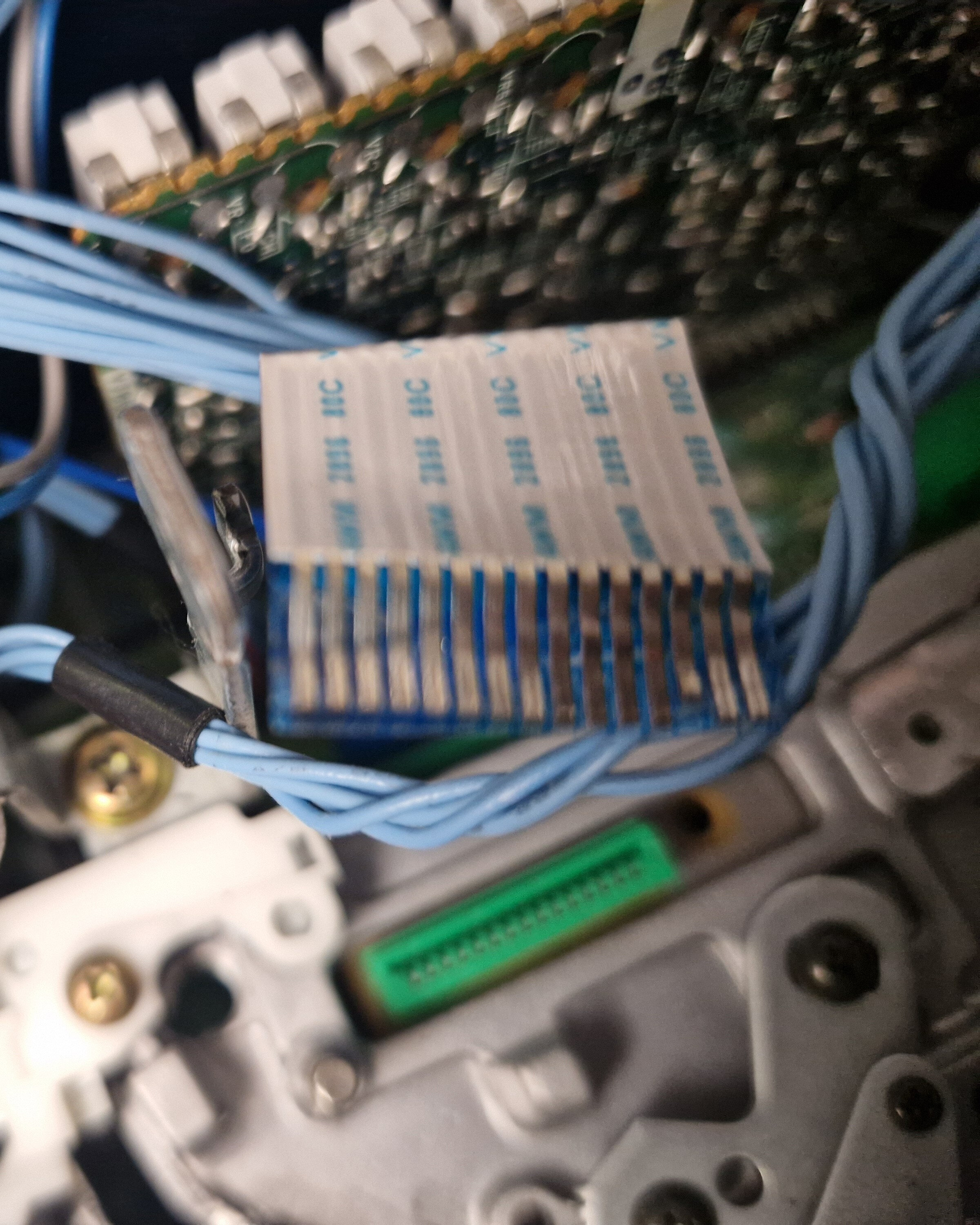

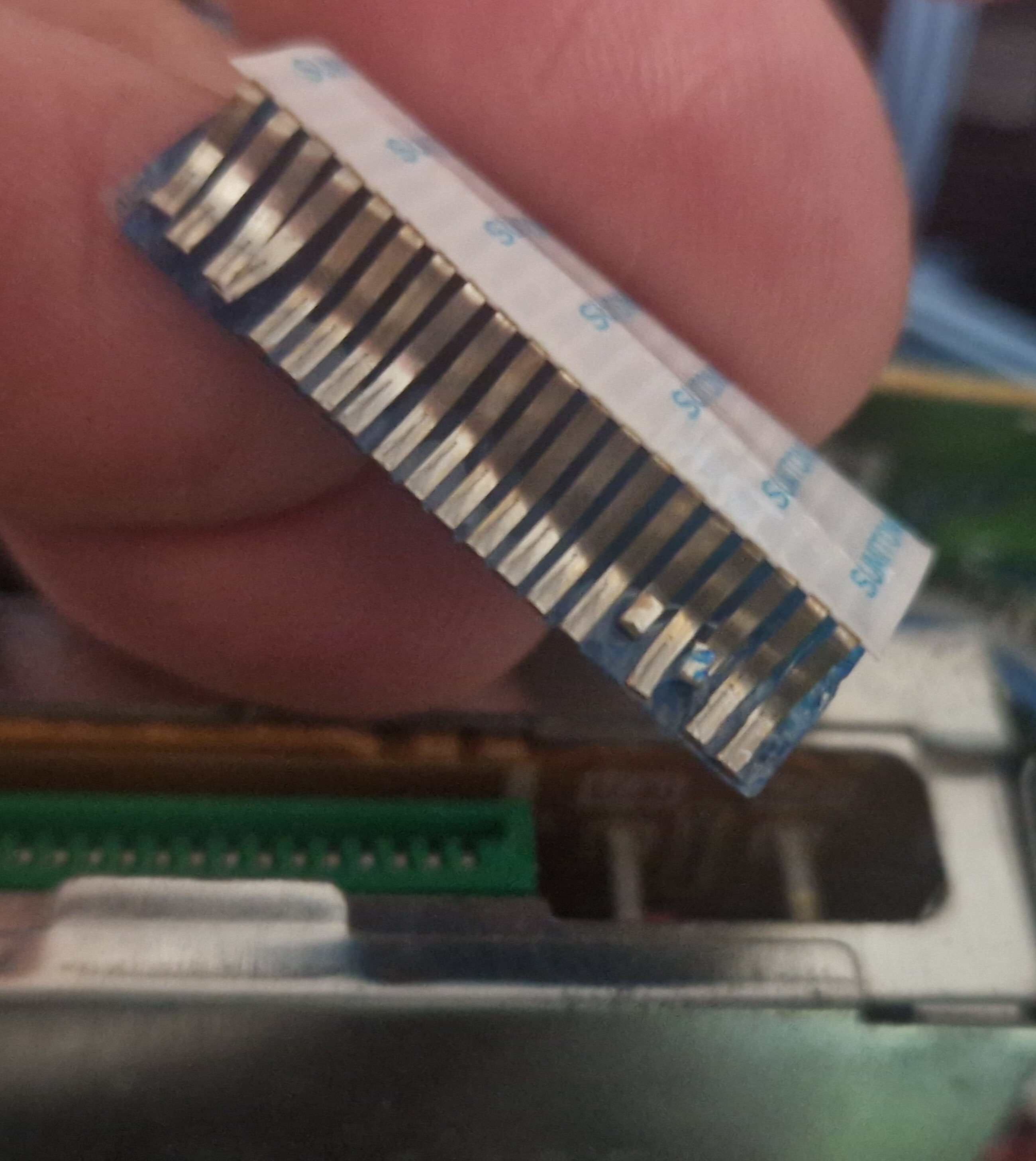

  • Power avec cassette (avec bande) ? ça prend la VHS, la mets bien au fond, ça s’éteint immédiatement et H02 (c’est nouveau ça), et là faut démonter car ça reste bloqué. Le H02 pourrait être due aux petites lames sur certains connecteurs (tambour et cabestan je pense) qui avec toutes ces manips se sont abimées (voir photo) enfin je suppose.

Peut être que des contacts électriques sur la carte mère sont sectionnés, visuellement je ne vois rien. … Possible de vérifier avec multimètre si ya bien une tension qui arrive aux contacts sur mode switch ou du moteur ?
Il n’est pas du tout au top ce connecteur , à changer ! Le test 9v à l’air correct sur la video.
