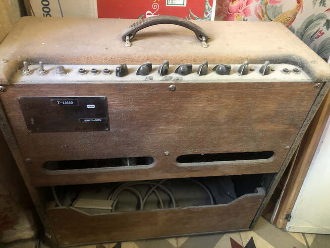

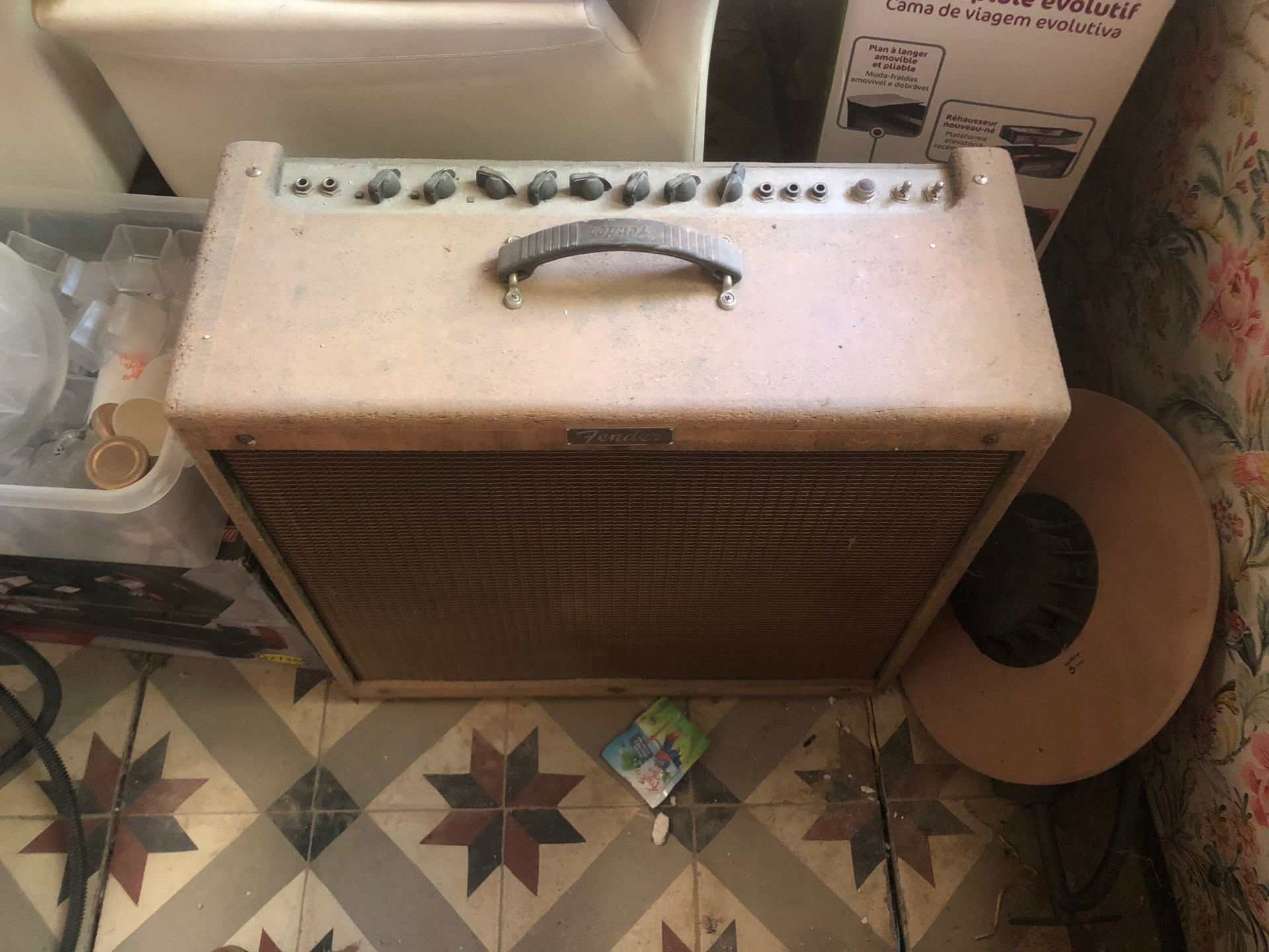

@jackoe tu veux savoir si mon beau fils est banal, ou beau ?
L ampli a été chiné dans un vide grenier
C est un Fender blues deville d est années
90
Voici le jeux de lampe qui le compose
Faire une vidéo serai sympathique oui
Je verrai avec lui si ça peux se faire
Il faudrait démonter la plaque arrière,se mettre dans l obscurité avec un casque sur les oreilles . . .

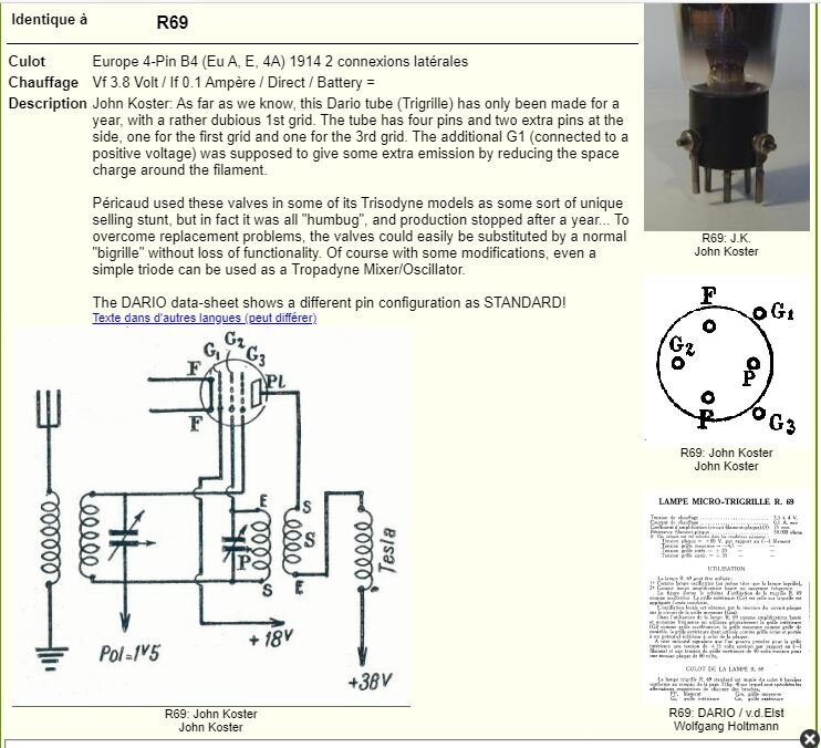

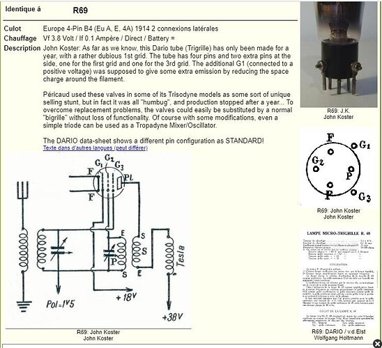

je galere depuis un moment sur un pericaud trisodyne
Pierre Roque qui en avait un m’avait dit tu n’arrivera jamais a faire fonctionner ce machin
il utilise des lampes a 3 grilles tres specifiques de type R69
comme celles que j’ai sur ce poste ont le filament coupé , donc impossible de relever les caracteristiques
je galere pour fabriquer un ersatz ( le challenge est de ne pas modifier le cablage du poste)
tous les montages que j’ai essaye refusent soit d’osciller soit de fonctionner en convertisseur …
cette lampe devait etre un loup blanc car elle n’a ete produite de 2 ou 3 ans de 1927 a 1930
je suis preneur de toute idée ou documentation sur ce tube
j’ai qq bigrilles qui soit disant fonctionnent en lieu et place sans modif
refus d’osciller le gain de boucle bobines +tubes est < 1 alors que ces bigrilles sont neuves d’epoque et fonctionnent bien sur d’autres postes
si je met un bloc oscillateur autre cela fonctionne
pas de spires coupées on en C/C sur les bobines d’origine

Il faudrait trouver d autre possesseur de cette lampes a 3 grilles de type R69 lampe, ou la liste de ce type de montage, des radios l’ utilisant
Plusieurs marques de l époque on peut être utilisé cette configuration
a ma connaissance la R69 c’est une creation pericaud qui n’a ete utilisée que par pericaud et radio plait et sur une breve periode
si un abonné a radio museum pouvait me charger la doc du tube R96 en haute definition…
C’ est comme chercher une aiguille dans une meule de foin😢
C’est-à-dire ici :
Je n’ai pas vraiment de solution mais peut être une piste dans ce commentaire de John Koster sur la lampe Dario R69 présentée su Rm.org (désolé, c’est en anglais) :
John Koster: As far as we know, this Dario tube (Trigrille) has only been made for a year, with a rather dubious 1st grid. The tube has four pins and two extra pins at the side, one for the first grid and one for the 3rd grid. The additional G1 (connected to a positive voltage) was supposed to give some extra emission by reducing the space charge around the filament.
Péricaud used these valves in some of its Trisodyne models as some sort of unique selling stunt, but in fact it was all « humbug », and production stopped after a year… To overcome replacement problems, the valves could easily be substituted by a normal « bigrille » without loss of functionality. Of course with some modifications, even a simple triode can be used as a Tropadyne Mixer/Oscillator.
Cordialement

La traduction Google :
John Koster :
A notre connaissance, ce tube Dario (Trigrille) n’a été fabriqué que durant un an, avec une 1ère grille assez douteuse. Le tube a quatre broches et deux broches supplémentaires sur le côté, une pour la première grille et une pour la 3ème grille. Le G1 supplémentaire (connecté à une tension positive) était censé donner une émission supplémentaire en réduisant la charge d’espace autour du filament. Péricaud a utilisé ces tubes dans certains de ses modèles Trisodyne comme une sorte de coup de force de vente unique, mais en fait c’était de la « fumisterie », et la production s’est arrêtée au bout d’un an… Pour pallier les problèmes de remplacement, les tubes pourraient facilement être remplacées par une « bigrille » normale sans perte de fonctionnalité. Bien entendu avec quelques modifications, même une simple triode peut être utilisé comme mélangeur/oscillateur Tropadyne.
