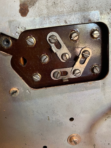

Le secteur est en position 245v

deux photos du secteur de position

Bien. Avec quel réglage au primaire du transfo, et quelle tension secteur?
