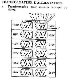

il a 2 x 190v au secondaire HT
j’avais 2 x 218v
faudrait etre sur de la tension secteur et de la position des barettes!
Apres les condos du bloc sont surement HS…
voici la position des barettes
sont ils a la bonne place ?
tout est dans le Grand livre…
a priori 225V d’apres la doc philips
a priori les barrettes sont en bonne position
je viens de remplacer la capa C1 la tension et de 155 v en continu il manque des v ,
