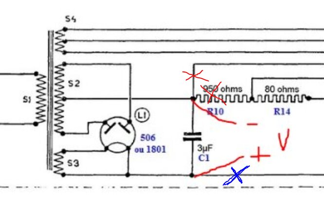

deconnectez les points marques d’une croix soit du cote des croix rouges soit du cote de la croix bleue
un seul cote suffit
et mesurez la HT aux bornes de C1 directement
j’ai dessoudé le fil a borne R12 ,pris la mesure j’ai 226 v en continu

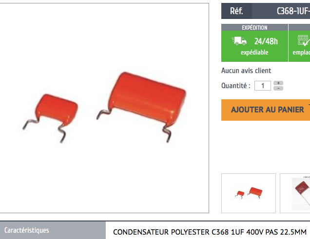

pouvez vous me donner les références des codos a commandé
c’est ceux de la boite:
Prendre des condos isolés à 400V
ATTENTION: il n’y a pas de condensateurs chimiques!..Ce sont tous des condensateurs papier/polyester.
Valeurs normalisées:
C1 = 3,3µF (ou 4,7µF)
C2 = 1µF
C3 = C4 = 2,2µF
C5 = C15 = 0,47µF
Capture d’écran 2020-09-10 à 17.04.30
ce modele va ?

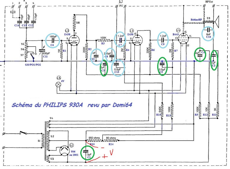

donc ça fuit pas mal quelque part ailleurs
comme dit par domi il faut refaire le bloc…
dans la meme commande profitez pour acheter ceux cercles en bleu
et avant de passer commande mesures toutes les resistances
  • si elle sont au dessus de la valeur au delà de 20% a changer ( choisisser un petit modele rentrant dans le tube verre de l’ancienne
  • si elles sont tres au dessous c’est qu’une capa fuitarde gêne la mesure dessouder d’un cote pour mesurer la valeur exacte
pour ceux marqués en bleu leurs voltage de service?
Oui, sur le mien j’avais pas une seule résistance encore dans la tolérance!
en 400V comme les autres, 350V est le min acceptable
bien, autant les changer, en 1/4 ou 1/2 w ( pour les résistances )
avant de changer mesurez
le depannage n’est pas changer a l’aveuglette il faut mesurer et agir en consequence
ce que l’on vient de faire su le bloc de capas mesure > deduction il y a des fuites donc remplacement des capas du bloc.
on fera de meme pour les autres capa et resistances,

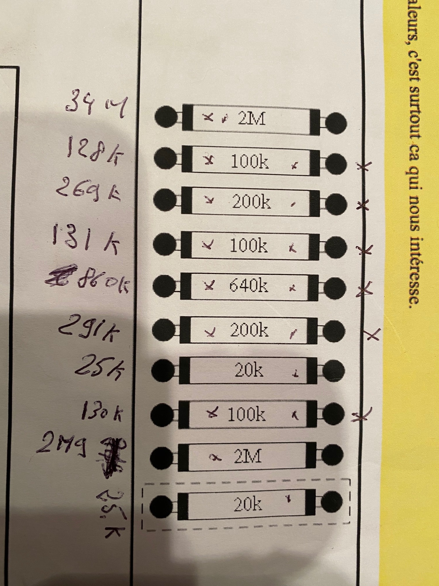

Bonjour a tous ,
j’ai déposer le bloc Condos ,et ouvert ,j’attend les condos pour le remonter,
pas la même occasion j’ai mesuré les résistances ci joint la photo
les mesures on été faites en dessoudant un coté de la résistance
gérard
bjr,
vous comptez 15 à 20% de tolérance et toutes celles qui sont hors tolérance: on change!
Ok a priori elles sont toutes a changer ,si on calcul a 20 %
oui, elles sont faites avec une couche de carbone déposée sur un tube de verre…
pour les remplacer:
j’ai gratté le carbone, mis une résistance de la bonne valeur à l’intérieur, un peu de gouache noire et une étiquette et le tour est joué!
Prendre des 1/4 de w pour que cela rendre dans le tube ?
