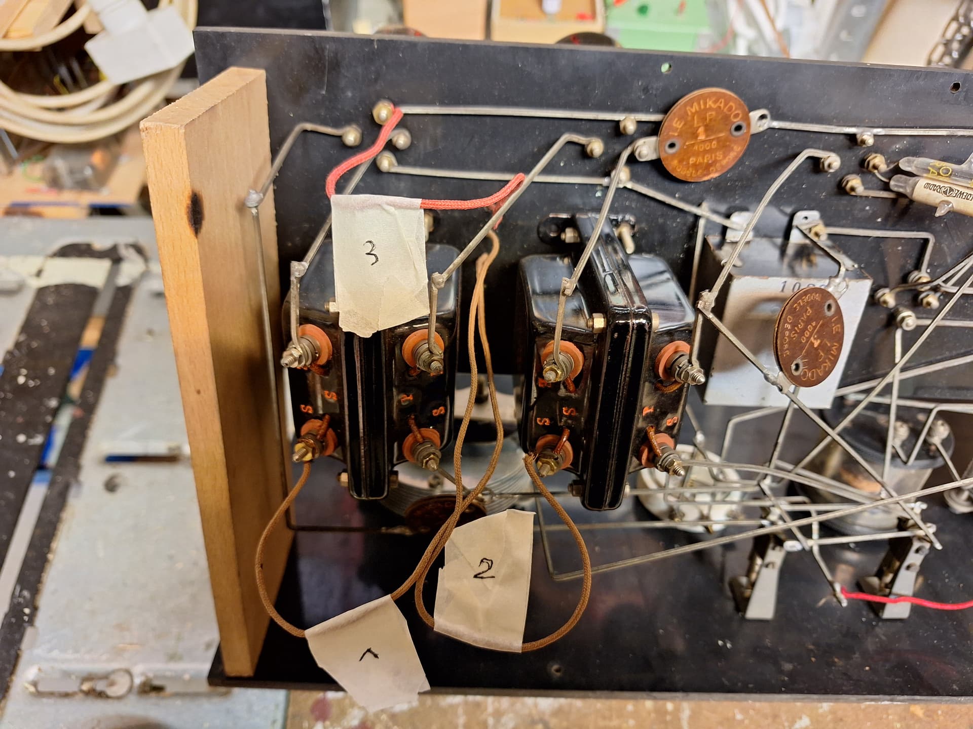

Bonjour les amis,
@Jeanmonod_Henri-Louis , @Guyez_Daniel , @Radiolo , ondescourtes,
Me revoilà avec mon Stazodyne;

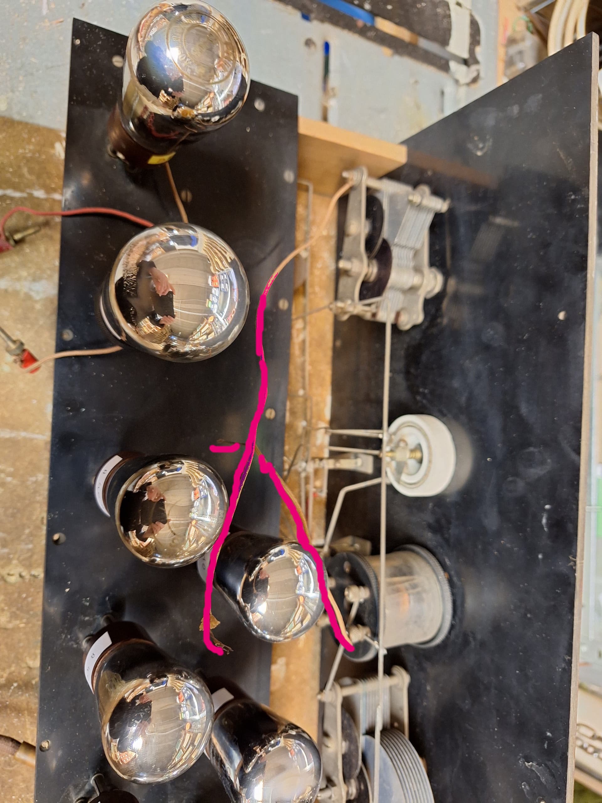

Vous voudrez bien trouver en PJ deux photos, une qui montre deux fils rouge;
Pouvez vous me dire si ces fils sont les fils du cadre?;
L’autre photo montre trois fils avec des fiches bananes à un bout.
Là aussi pouvez vous me dire à quoi ils sont branchés?
j’ai commandé le tr alimentation.
J’ai remplacé la R79 par une B406
Merci de votre aide
N.Delmée
Oui, les deux sont reliés au CV d’accord cadre.
Comme déjà dit dans d’autres réponses ce sont les connexions pour la pile de polarisation, un fil par étage BF :
  • Le fil numéro 2 correspond au négatif de la tension de polarisation pour le premier étage BF sur la pile de polarisation.
  • Le fil numéro 1 correspond au négatif de la tension de polarisation pour le deuxième étage BF sur la pile de polarisation.
  • Le fil numéro 3 correspond au positif de la pile de polarisation.
Si vous utilisez deux lampes identiques en BF, des B406 comme je vous l’ai suggéré, vous pourrez relier les fils 1 et 2 ensemble sur le négatif de la tension de polarisation de votre alimentation. Le fil positif de la pile 3 ira au positif de la tension de polarisation de l’alimentation.
Par contre vous utilisez une A409 ou une A410 en premier étage BF, elle ne nécessite pas de polarisation supplémentaire, il faut donc relier le fil numéro 2 au négatif de la ligne d’alimentation filament qui est le fil rouge numéro 3.

Oui, je vous l’ai indiqué dans le message 13 posté il y a 15 jours, avec deux photos annotée que je vous mets ici à nouveau :

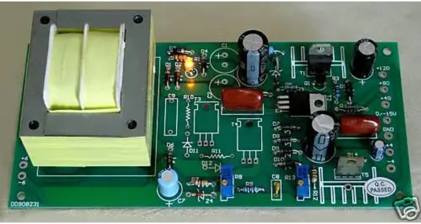

Bonsoir chers amis,
J’ai reçu le transformateur.
je ne comprend pas comment brancher le primaire.
J’ai le choix entre 115v et 230 v. j’opterai pour le 230v.
Donc la phase sera sur le 230v
Où dois je brancher le neutre? sur le 0V ???
Merci de m’éclairer !!!
Bonne soirée
N.Delmée
Je suppose quand vous parlez de « transformateur » qu’il s’agit du module d’alimentation de Radioelec ?
Malheureusement il n’y a qu’une photo disponible sur le site internet et l’entrée secteur n’est pas visible.
Si vous voulez être vraiment sûr des branchements, faites des photos et postez les ici, cependant je suppose qu’une petite notice explicative doit être jointe ?
Re,
Oui il s’agit bien du module d’alimentation de chez Radioelec.
Sur le primaire (entrée secteur) il y a 3 plots de branchement possibles, 230v, 115v et 0v.
Ces fiches secteurs sont en fait une bobine avec un point milieu qui procure du 115v, une extrémités qui procure du 230v et l’autre extrémités qui procure du 0v.
Cette bobine me fait penser aux 2 demi enroulements HT d’un poste des années 40 à 60, avec un point milieu qui est souvent branché à la masse ou à des résistances, et deux extrémités qui sont reliés aux anodes de la valve.
Je ne voie que deux solutions de branchement,
  1. la phase secteur sur 230v et le neutre sur 0v,
  2. la phase secteur sur 230 v et le neutre sur 0v.
    Mais j’ai un doute, car c’est la même bobine!!!
Bonne soirée
Cordialement.
N.Delmée
Vous avez qu’a donner un coup d’ohmmètre, normalement vous devriez trouver deux bobines en série 0 ~~~ 115 ~~~ 230 et un maximum de résistance entre 0 et 230 endroit où vous devriez raccorder le cordon secteur.

Il y a bien une notice, avec au verso la nomenclature et la liste des connections et au recto le schéma du module.
Je vais mesurer les résistances des bobinages primaires.
