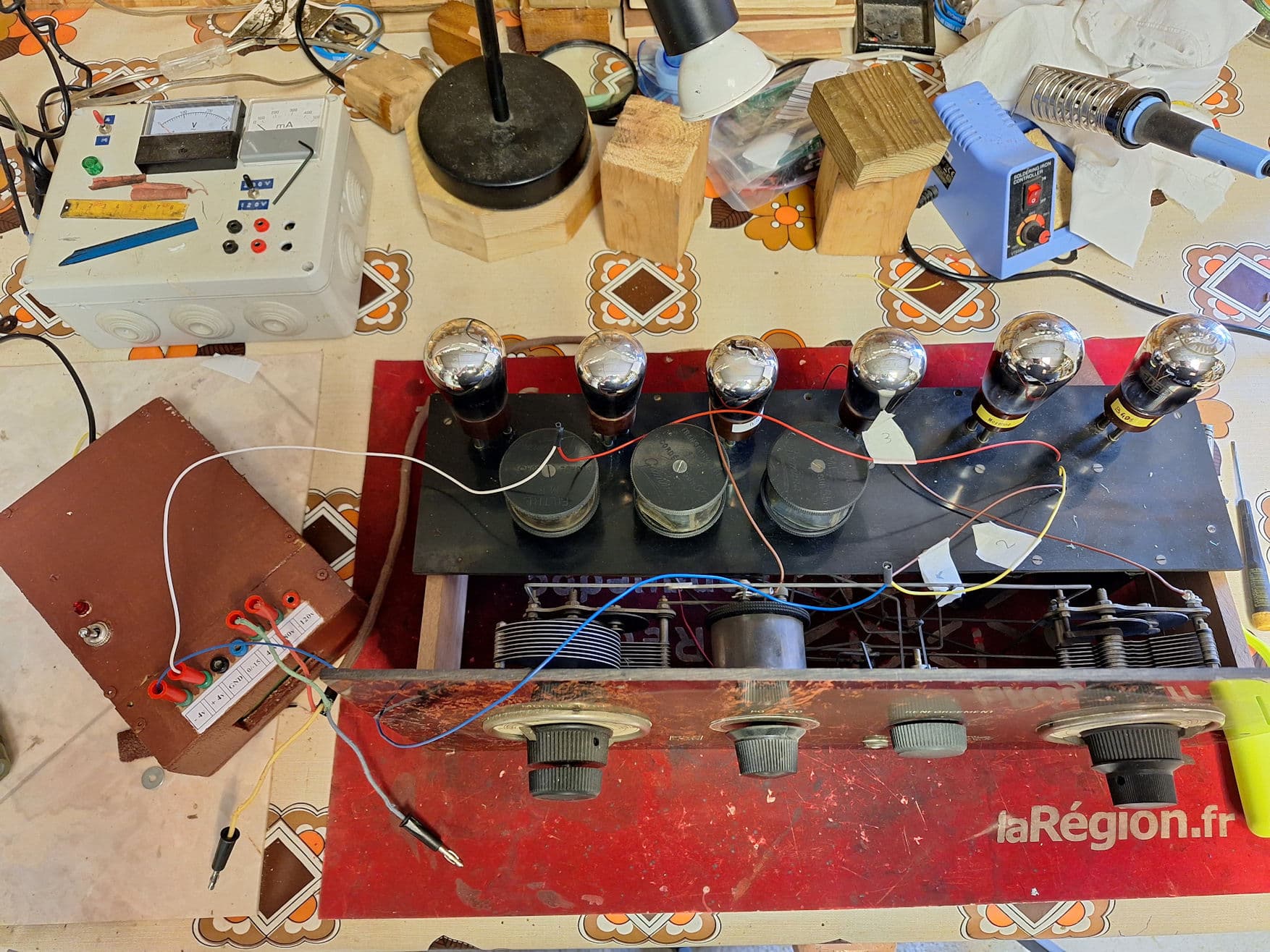

La mise en boîte du module s’est bien passée.
Voici donc les premières photos des branchements comme convenu.
Pour les branchement des fils notés 1 - 2 - 3:
Les fils 1 et 2 sont reliés ensemble et sont branchés à la fiche -4v du module ; je dois rajouter dans cette fiche -4v le fil jaune.
Donc dans la fiche -4v du module, il doit y avoir les deux fils 1 et 2 plus le fil jaune
Le fil 3 est branché à la fiche +4v du module; je dois rajouter le fil bleu à cette fiche +4v du module.
Donc dans cette fiche +4v du module il doit y avoir le fil 3 plus le fil bleu.
Est ce bien correct ???

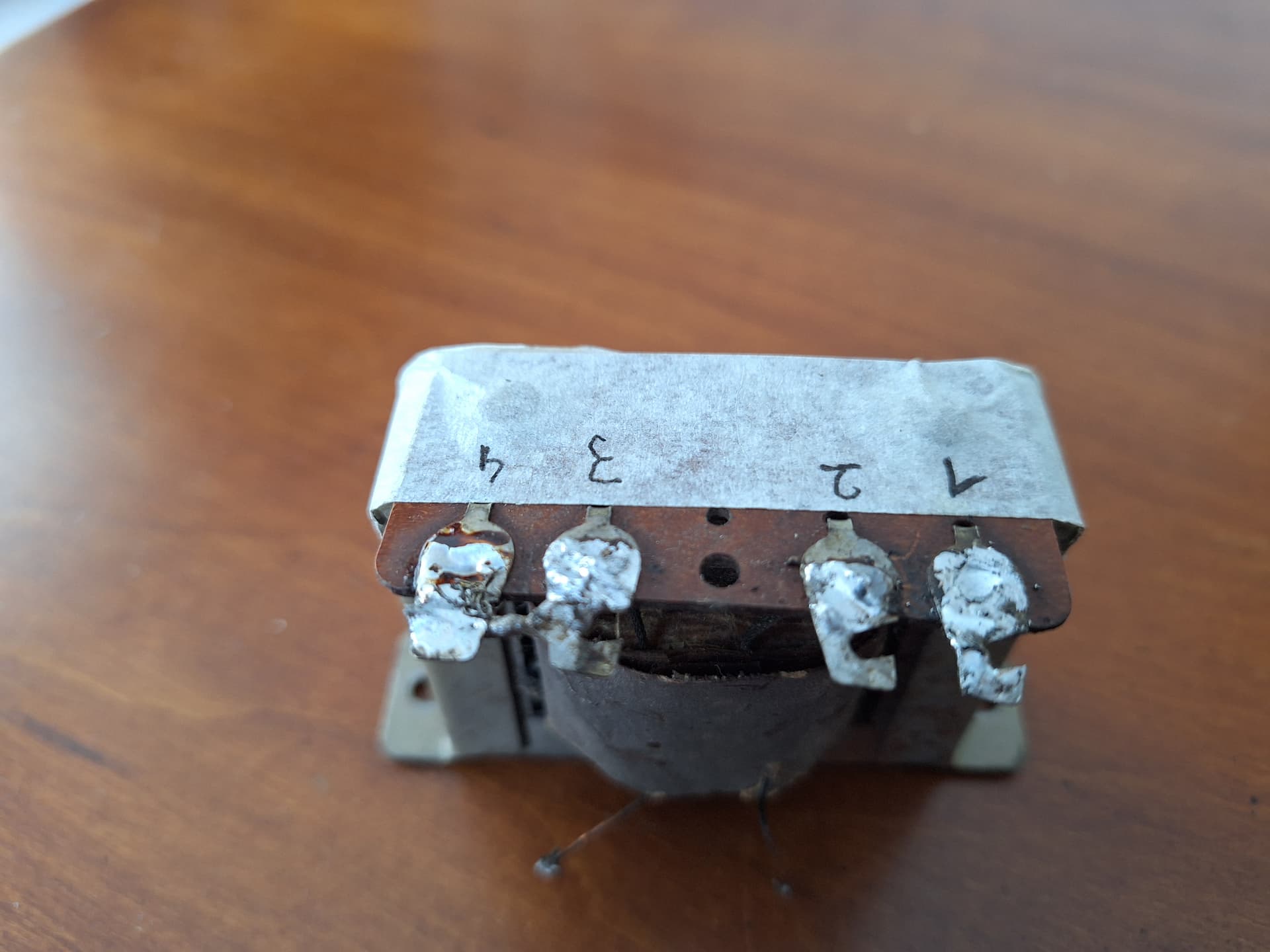

comme transfo de sortie un 10000 ohms ou un peu plus fait l’affaire

10000 ohm sur le primaire?
Les TS que j’ai ont été récupérés sur des HP style gros cul sur des postes tsf et ont environ 300 et 400 ohms en primaire.
un transfo de sortie de 10 000 ohm a quelle allure ?
Merci
N.Delmée
ne pas confondre resistance ohmique du bobinage et impedance du dit bobinage c’est pas la meme chose
la premiere se mesure en courant continu
la 2eme se mesure en courant alternatif 400 Hz a 800Hz secondaire charge par le haut parleur
on peut remplacer ce transfo par un petit transfo de 3 ou 4 W 220V > 6V charge par un HP de 8ohms il donnera une impedance primaire de 10750 ohms

En pj un TS que je trouve régulièrement sur les tsf que je restaure.avec un primaire d’environ 400 ohms et un secondaire d’environ 1500 kohms.
Je pense que les TS que je connais n’ont rien à voir avec le TS dont j’ai besoin pour ce starzodyne.
Merci de ma donner des « billes » afin que je puisse chercher cette bête bizarre pour moi !!!

secondaire a 1500 ohms il y a un probleme normalement un secondaire de transfo de HP parleur fait 1 a 2 ohms il n’y a qu’à regard le diametre du fil qui sort du bobinage
peut-etre des transfos de liaison?
comme celui de sa photo je n’en ai jamais vu ( a part dans les driver de push mais ils ont 5 bornes et pas 4
ou bien des transfos pour des lignes 100V …?

le penche pour pour une erreur de mesure
Ah… Ça…!
Oui effectivement les TS des postes des années 40 jusqu’aux années 60 ont une résistance de 4 ou 500 ohms au primaire et entre 0,8 et 1 ohm au secondaire pour ceux dont je dispose.
j’ai fais erreur entre les 1,5 k et 2k des bobines d’excitation. parfois une résistance.
