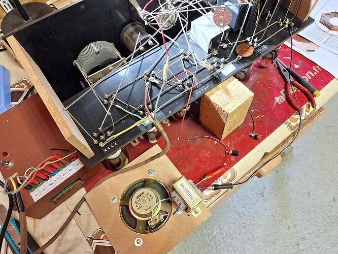

Restauration d'un C.R.E.O STAZODYNE F2
Je n’ai pas « l’encyclopédie pratique de la radio », j’ai suffisamment d’ouvrages d’époque originaux pour m’en passer, donc dites-moi ce que contient ce boîtier.

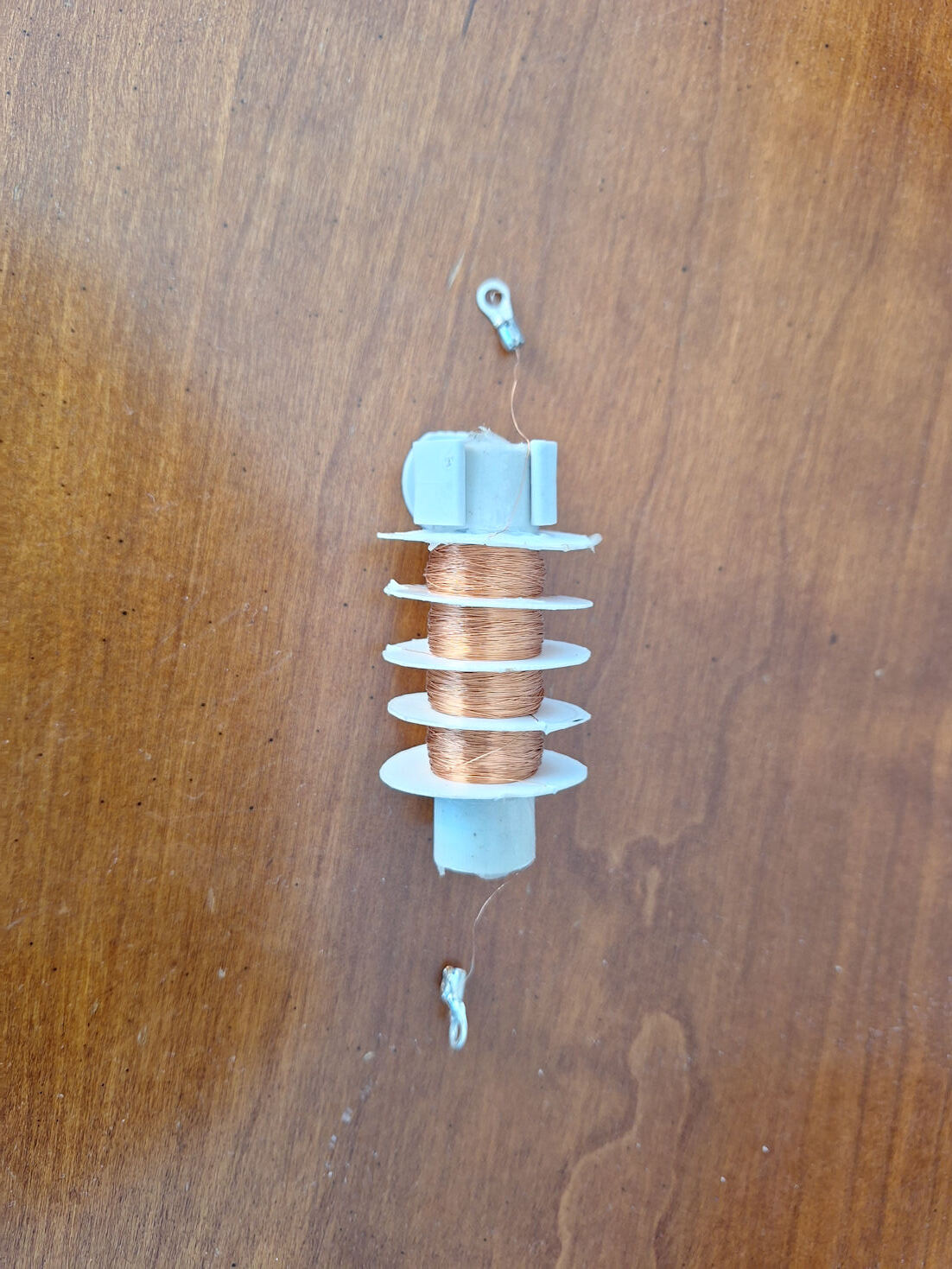

Il sera plus simple d’utiliser une bobine en nid d’abeille entre 30 et 50 spires et la brancher à la place du cadre en parallèle sur le CV d’accord, vous brancherez quelques mètres de fil sur cette bobine comme antenne, du côté lames fixes ou grille de la bigrille.

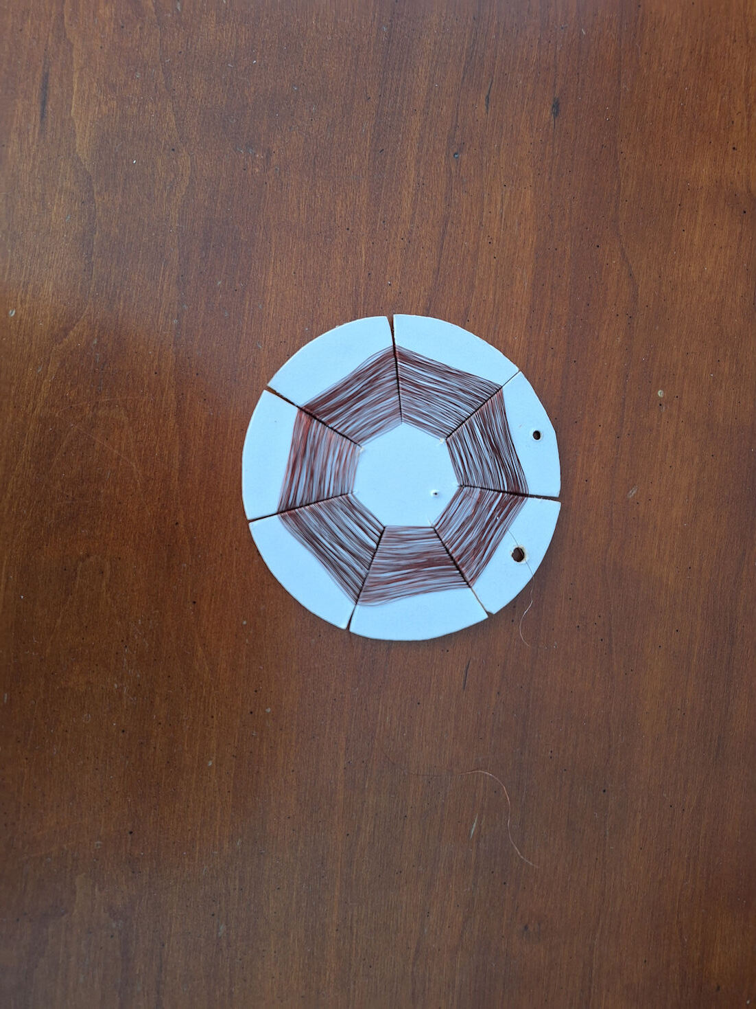

Si vous n’en avez pas vous pouvez simplement en réaliser une en fond de panier en découpant un disque de carton de 10 à 15 cm de diamètre dans lequel vous pratiquerez un nombre impair d’encoches, avec 7, 9 ou 11 cela va bien.
Voir les exemples de réalisations de @guilhem dans ce lien :
Excusez moi pour l’EPR !
Voici en PJ deux photos « d’antenne ».
Cela pourrait il convenir ?
Bonne journée
Norbert

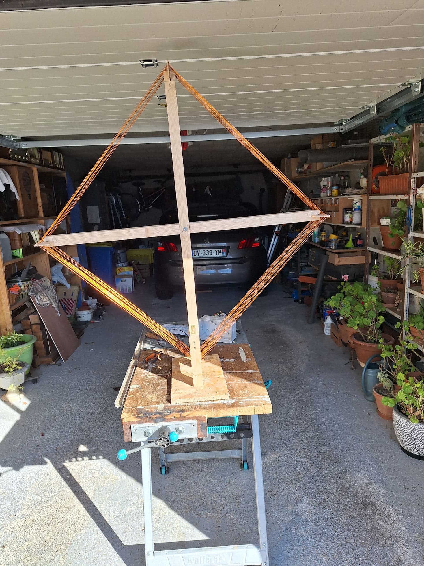

Maintenance votre cadre semble prêt pour une utilisation sur votre CREO.
Selon les caractéristiques de ce cadre, pouvez-vous me dire pour quelle gamme de fréquences est-il construit, la gamme PO seule ou PO et GO ?
Comporte-t-il plusieurs enroulements ou un seul ?
Je penses qu il est prevu pour les PO et GO.
Il ne comporte qu un enroulement.
Ragardez donc ce qui est écrit dans le texte de votre encyclopédie au sujet de ce cadre.
En principe s’il n’a qu’un enroulement il n’est prévu que pour une gamme d’ondes, à moins que la boîte ne comporte une bobine additionnelle ?
Combien de spires comporte le bobinage ?

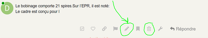

Le bobinage comporte 21 spires.Sur l’EPR, il est noté:
Le cadre est conçu pour l
Erreur de tir!!!

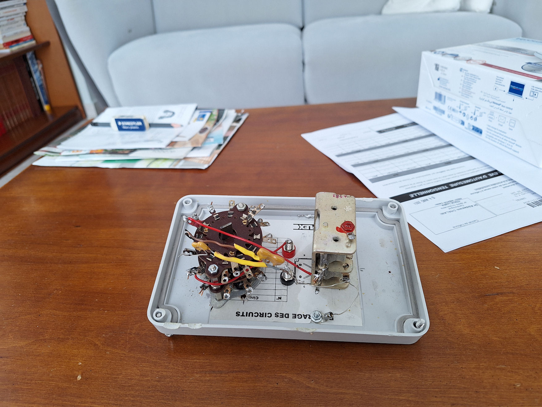

A l’intérieur de la boîte il y avait un CV et 3 contacts rotatif tel que sur la photo jointe.

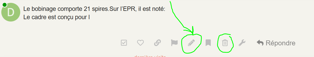

@Delmee1
en cas d’erreur dans un post il est possible de l’éditer et de le corriger en utilisant le crayon plutôt que d’en faire un autre ce qui fini par alourdir la discussion , il y a aussi la poubelle pour supprimer les doublons
Maintenant que l’on sait comment est conçu ce cadre et que la boite ne contient pas de bobine additionnelle, ni d’amplificateur, ni de transformateurs d’impédance, il faudra tout de même l’utiliser avec la boîte pour effectuer les commutations de gamme, mais en déconnectant le condensateur variable de la boîte, c’est celui du poste qui le remplacera dans le circuit accordé.
Alors mon soucis est que pour vider la boîte, j’ai du débrancher tous les fils qui, étaient au branchés à certains endroit sur les spires.
Et comme vous m’aviez dit dans un message précédent que ce cadre ne me serait d’aucune utilité j’ai tout débranché sans prendre de repaires…
Et pour tout rebranché ç risque d’être coton !!!

C’est très difficile de comprendre comment est réalisé ce cadre :
  • L’avez vous construit vous même ou l’avez-vous obtenu déjà construit ?
  • Combien comorte-il de spires au total ?
  • Avez-vous déjà une prise à 12 spires ?

Oui, c’est moi qui l’ait construit.
Il comporte 21 spires au total
Non pas de prise à 12 spires
Je ne comprends pas car selon la description que vous en avez fait :
Il faut donc une prise intermédiaire à 12 spires pour réaliser ce court-circuit par le commutateur de la boîte annexée ?
