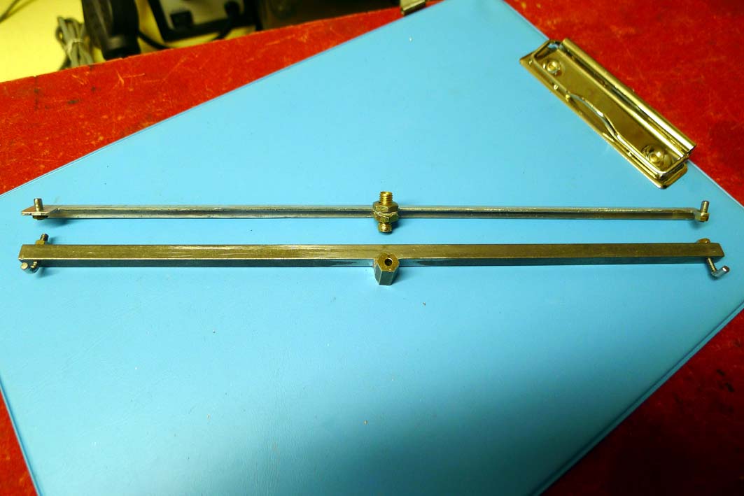

Je suis à restaurer un Grundig 5490 qui a la tringlerie en arbalète et bien sûr irrécupérable. :grin:
Pour ne pas décourager les plus téméraire, voici ce qu’il faut faire pour bien accéder au démontage de cette dernière et aux essais et remontage de la nouvelle tringle.
Je viens de fabriquer deux tringles pour essais. Une avec une cornière d’aluminium et l’autre avec un carré de fer plein de 5/5 mm. Aux essais, cette dernière renvoi plus sèchement les supports à contacts tandis que la première est plus douce et moins bruyante.
Je vais à présent laver ce châssis qui est bien désosser, et, une fois bien propre, me permettra de mieux faire le choix de la tringle à adopter.
Bravo pour la fabrication de la « tringle » :heart_eyes: ! Magnifique
Et le démontage, quelle horreur … re-bravo pour ça :stuck_out_tongue_winking_eye:

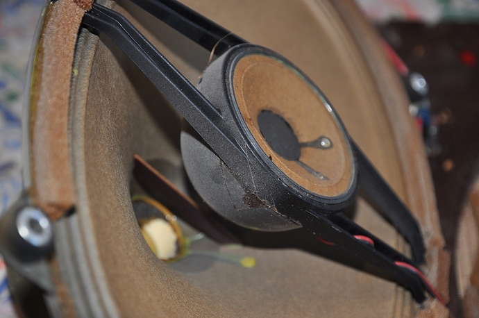

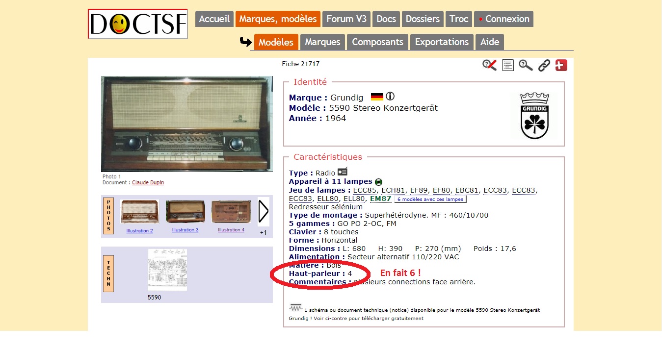

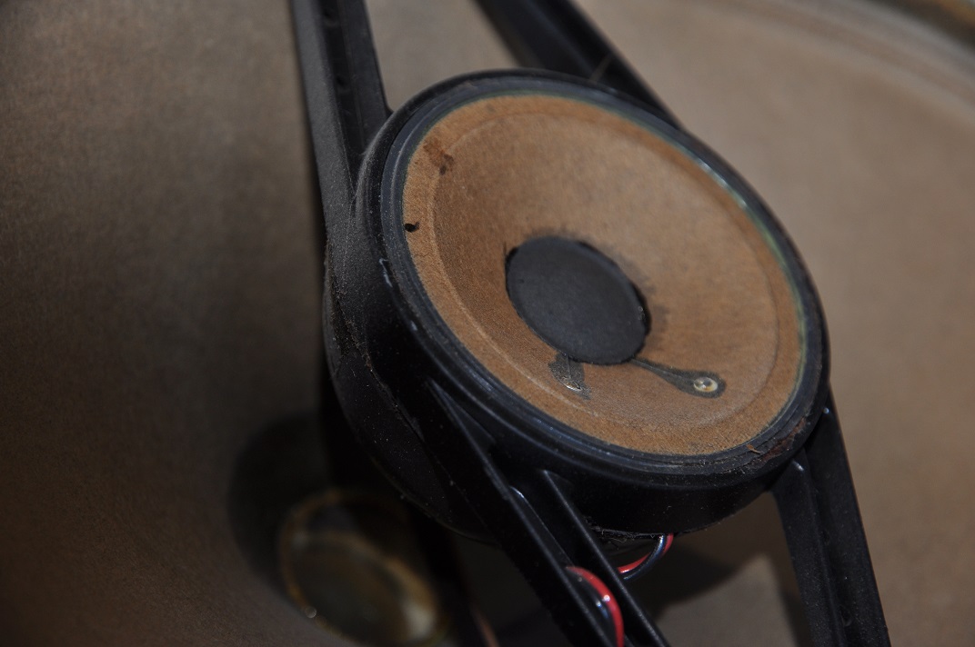

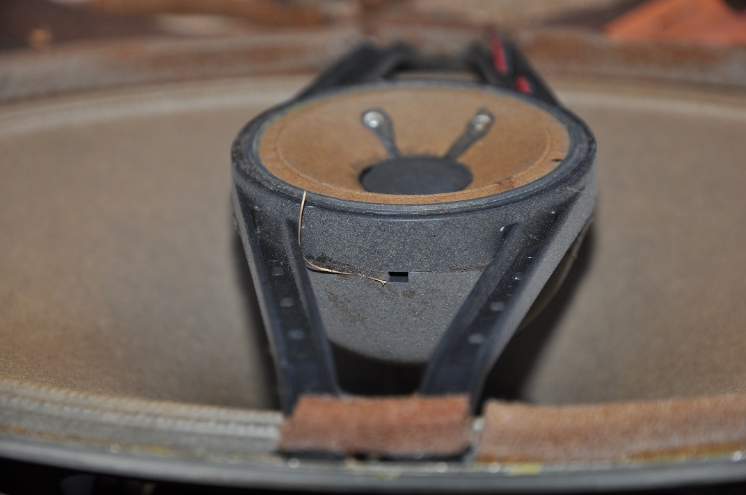

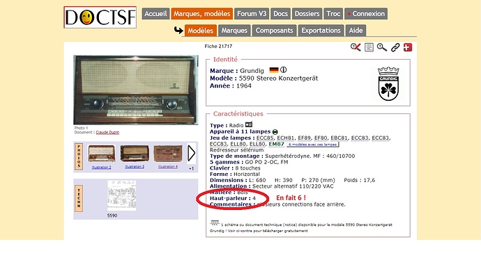

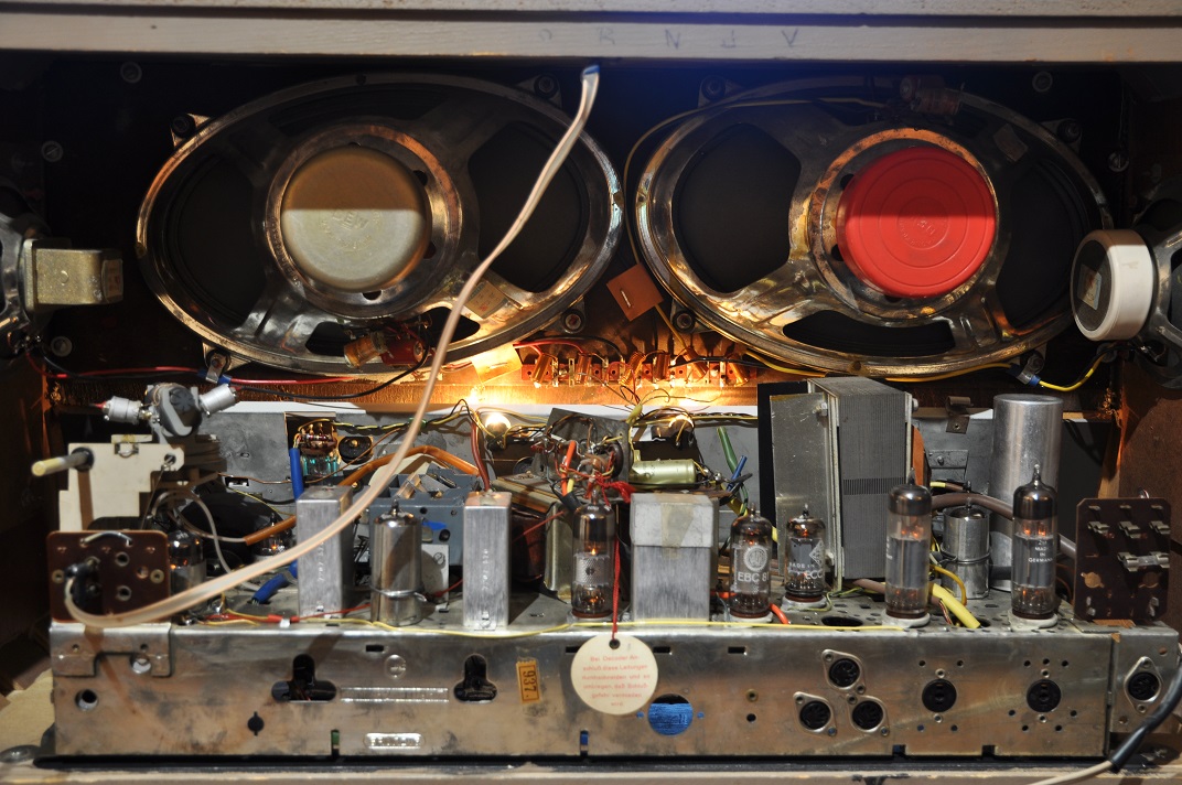

Comme promis, je mets fin au suspens insoutenable concernant le nombre de HP du 5590…MDR042
Un coup d’œil rapide en dénombre 4:

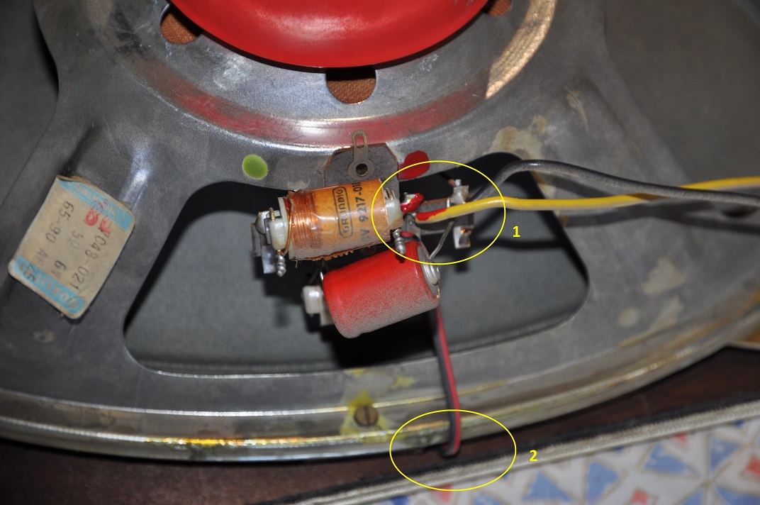

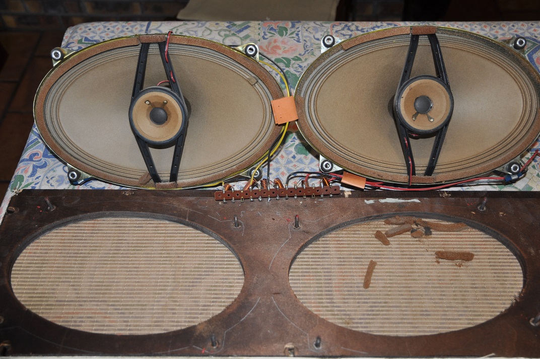

Place au démontage des 2 elliptiques en façade:
Mousse antipoussière en décomposition…sans conséquences sur le son.

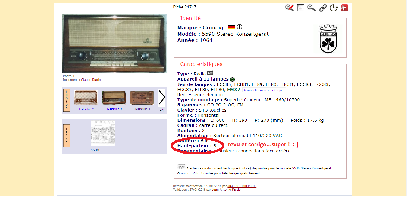

Il y a donc bien 6 HP sur le 5590 contrairement à ce qui est marqué sur le GL !
Alain
Le Grundig 5590 a enfin retrouvé sur le GL ses deux HP bien cachés…merci au correcteur ! 43

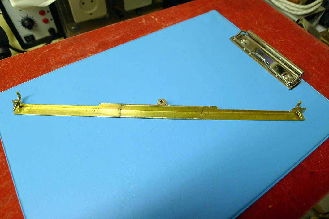

Je n’est pas résisté, j’ai fabriqué une troisième tringle tout en laiton avec une cornière de 10 x 10 mm.
Elle convient mieux que les précédentes au point de vu souplesse d’articulation, elle sera donc installé prochainement dès séchage du châssis.

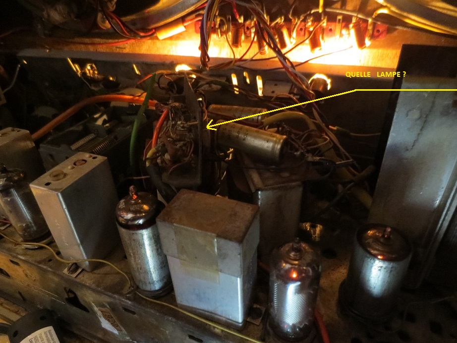

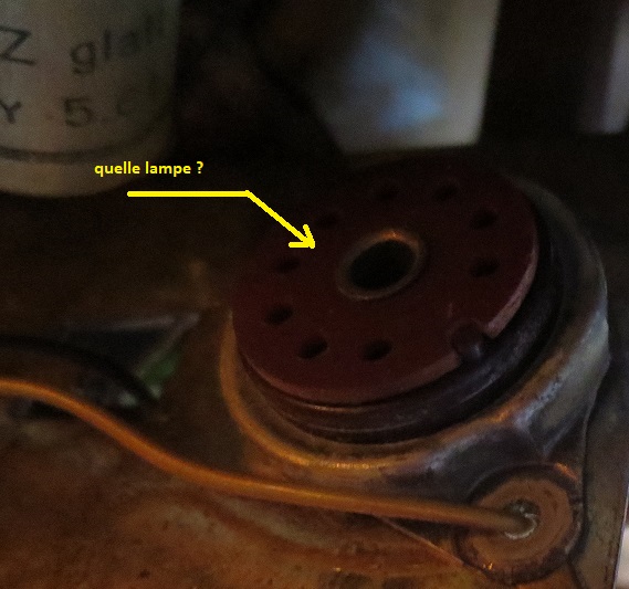

je posséde un Grundig 5590 en parfait état de fonctionnement, seul petit bémol,la touche M/A,une fois relachée ,le poste s’allume.
Je voudrais savoir la référence de la lampe ,voir les photos jointes.
Patrice

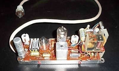

Pas de lampe à cet endroit là. C’est un socle 9 broches qui reçoit un décodeur à lampes modèle 4 ou 5 pour passer en stéréo.

A la sortie de ces postes (début des années 60), la FM stéréo venait juste de faire son apparition.
Le décodeur stéréo Grundig de l’époque était complexe, encombrant et certainement cher à produire pour une utilisation plus que restreinte en fonction des équipements et de la radiodiffusion en stéréophonie à l’époque dans chaque pays.
Ici un “décodeur 5” blindage supérieur ôté…
D%C3%A9codeur%205
C’est la raison pour laquelle il n’était proposé qu’en option…d’où leur absence sur la majeur partie des 5490/5590 qu’on retrouve aujourd’hui.
Il y a de temps en temps des annonces sur ebay.de mais cela reste rare…donc cher !
De nombreux membres du forum ont donc opté pour des modules actuels bien plus performants et beaucoup plus accessibles financièrement parlant.
