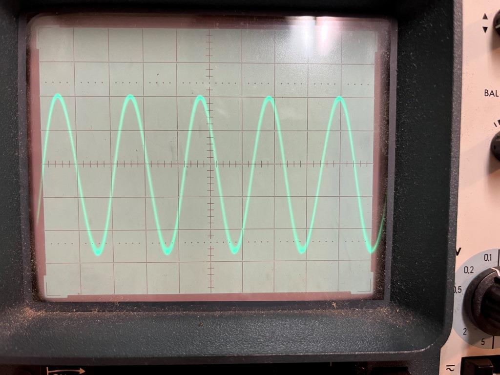

Voici le scope du signal prélevé sur D1 de EBL1 en position GO : 476Khz
l’accord antenne est bien net et pointu
