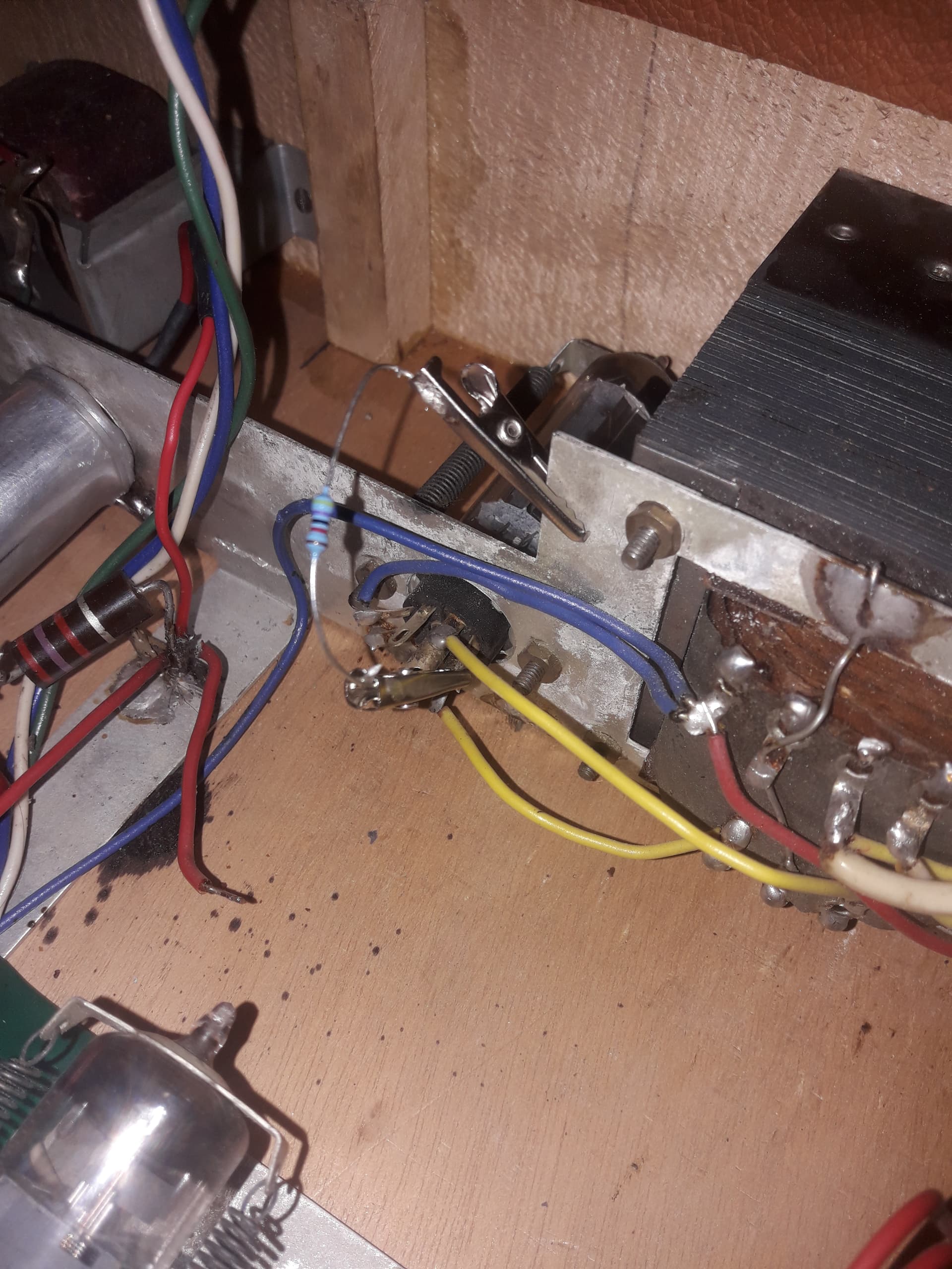

Bon premier test réalisé j’ai connecté la borne 7 sur une resistance de 47 kiloohms reliée au châssis.
Cette fois je trouve strictement 0V.
Je crois qu’on peut définitivement enterrer la valve :cry:

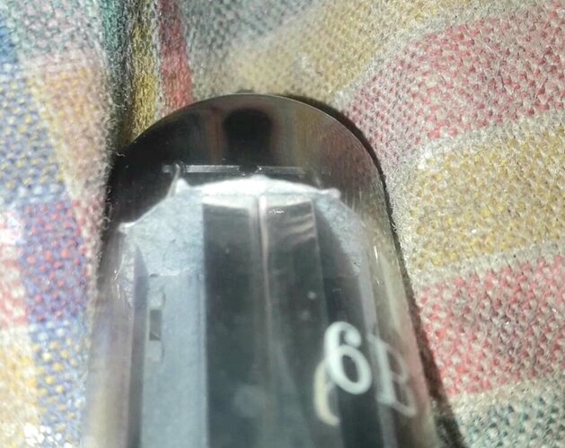

ou elle a pris l’air et va devenir blanche dans qq semaines

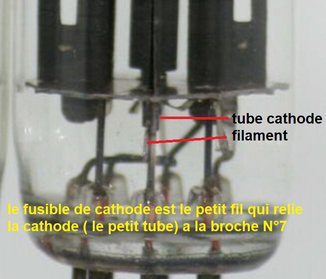

ou le fusible de cathode a saute suite a un C/C
Ce qui a sans doute sauvé le transfo !
Ce qui sous-entend qu’il y a un problème ailleurs dans le circuit. Un moyen de vérifier si c’est bien le fusible de cathode qui a claqué avant de remplacer et de flinguer une autre valve? :face_with_hand_over_mouth:

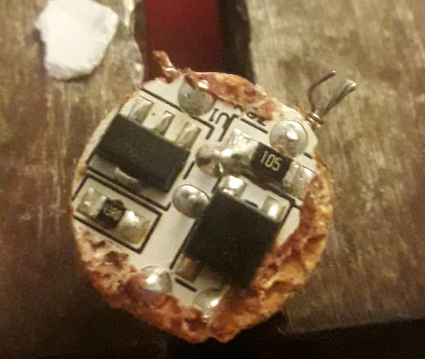

Il yva une diode par là ?
C’est ça le fusible en question?
si c’est une lampe 220V il y a sans doute un pont de diodes ( 4 diodes ) la

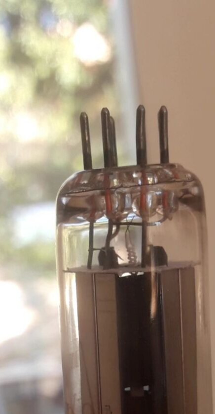

le fusible de cathode est au pied de la lampe
Il y a effectivement un filament qui part de la borne 7 et qui plonge en direction du centre de la lampe.
Le filament semble bien coupé !
Pour la photo du circuit ça provient effectivement d’une petite lampe led 220V.
Ok donc ce mini composant à 4 bornes est un pont de diode. Théoriquement il faudrait raccorder 2 des bornes au +250V AC, 1 à la masse et 1 au fil qui part vers le premier condensateur de filtrage?
Merci!
non il ne faut utliser que 2 des 4 diodes alimenter cote alternatif par les 2 fils qui allaient sur les plaques de la 6BX4 et utiliser en sortie ( cote cathode de la 6BX4)la borne marquée plus
