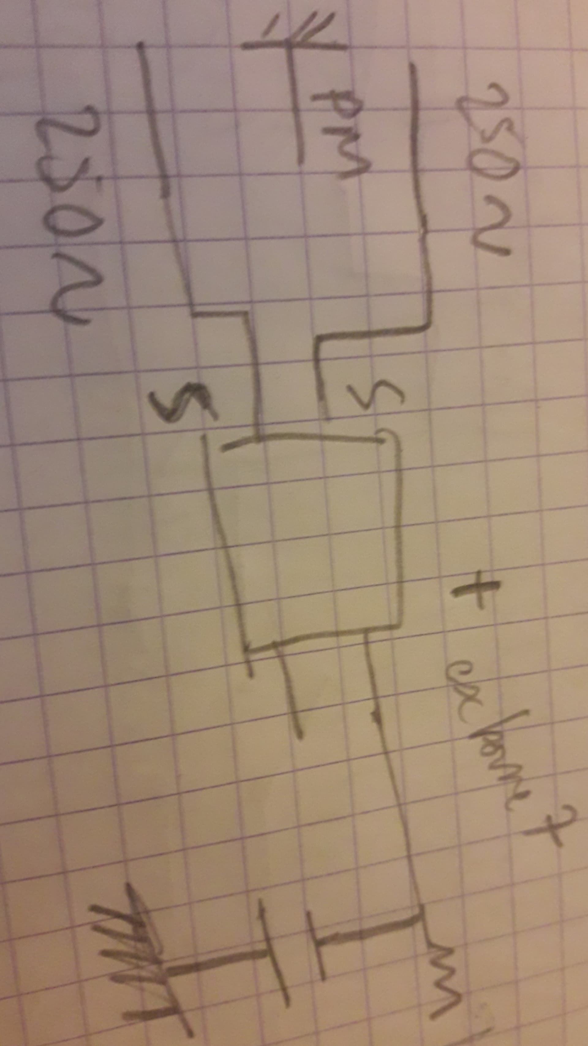

Ça donnerait ça le cablage?
Je suis pas sur de réussir à faire quoi que ce soit avec il est vraiment minuscule ce pont de diodes. Pas sur qu’il tienne le courant nécessaire!
exactement cela

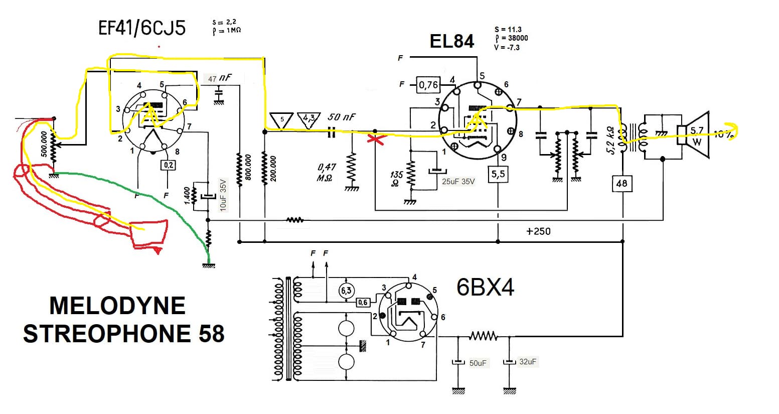

quelle est la valeur de la Ht en sortie des diodes sur le 1er condensateur et apres la r de filtrage sur le 2eme condensateur ?
1er condensateur filtage: 277V
2ème condensateur filtrage: 255V
un peu fort mais c’est normal du au meilleur rendement des diodes silicium / tube a vide

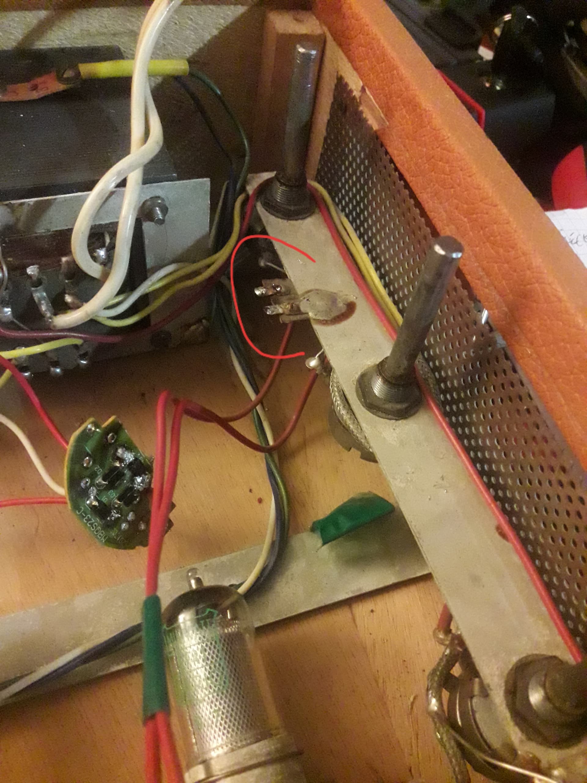

Bon j’ai débranché les fils venant de la tête de lecture, pas directement sur le potard mais sur la platine du châssis, ici
Le ronflement est toujours là. Plutôt faible quand le potard est au mini plutôt fort à fond. Mais c’est peut-être normal…?
Ah oui et j’ai l’impression que l’appareil marche mieux quand je branche un seul des 2 HPs. Un des 2 me paraît un peu malade. Mais est-ce qu’il n’y aurait pas une incompatibilité d’impédance?

Un autre truc que j’ai remarqué au niveau de l’ampli BF: les 4 fils qui arrivent dans l’ampli me semble très sensibles au ronflement. Le ronflement change en niveau en fonction de la proximité des fils avec le châssis et encore plus bizarre en fonction de la proximité de ma main avec l’ampli!! :flushed: (sans toucher bien sur :laughing:)
Le fil blanc me semble être le plus sensible au ronflement.
Bref je ne sais pas si ça aide, mais ce fil est relié à la borne 7 et aux micas/potards douteux.
bien oui tout ce qui n’est pas fil blinde et qui entre sur les grilles de commande est sensible au ronflement c’est a dire aux champs electriques induits par la main le transfo d’alim qui rayonne champ electrique et magnetique

cela sature c’est normal vous avez trop de niveau une cellule sort une centaine de mV si vous mettez 1V c’est dix fois trop
commencez par faire fonctionner correctement la fonction tourne disque
on va pour le moment couper la connexion de commande G/A qui semble une rajouture bidouillée
la couper la ou je l’ai indique sur le schema
pour la liaison a la tete de lecture elle doit ete effectué par un fil blinde dont la masse est prise au pied du pot de volume
le pied du pot devant etre relié au retour cathode de la EF41 par un liaison la plus courte possible ( liaison en vert)
Bon j’ai fait les 2 manips:
J’ai dessoudé le fil provenant des potards au niveau de la borne 2 de la EL84 comme sur le schéma (pour info fil blindé).
Puis j’ai tiré un câble direct depuis le retour cathode EF41 jusqu’au potard de volume (même si les 2 zones me semblaient correctement soudées à la masse, bien que relativement distantes.
Verdict: plus aucun ronflement!! :partying_face:
Mais en même temps plus aucun son non plus :face_with_hand_over_mouth:
(pour info, je n’ai toujours pas reçu les saphirs donc je fais toujours avec ma sortie jack mais en baisant le volume)
Du coup j’ai vérifié mon cablage et j’ai reconnecté temporairement le fil dessoudé à la borne 2.
Conséquence: le ronflement (plutôt correct) revient borne du potard de volume en l’air car tête de lecture débranchée. Le ronflement s’atténue quand je branche le jack sur le potard. Le son est agréable ronflement plutôt faible. Les 2 potards supplémentaires font bien varier la tonalité sans bruit électrique…
Serait-ce le fil de masse rajouté qui a amélioré les choses?
tous les probleme de
bien il doit y avoir une erreur de cablage …
si c’est cable comme sur le schema cela doit fonctionner
je pense que vous aves du confondre entrée du pot et masse du pot
les ronflement sont des problemes de retour de masse
