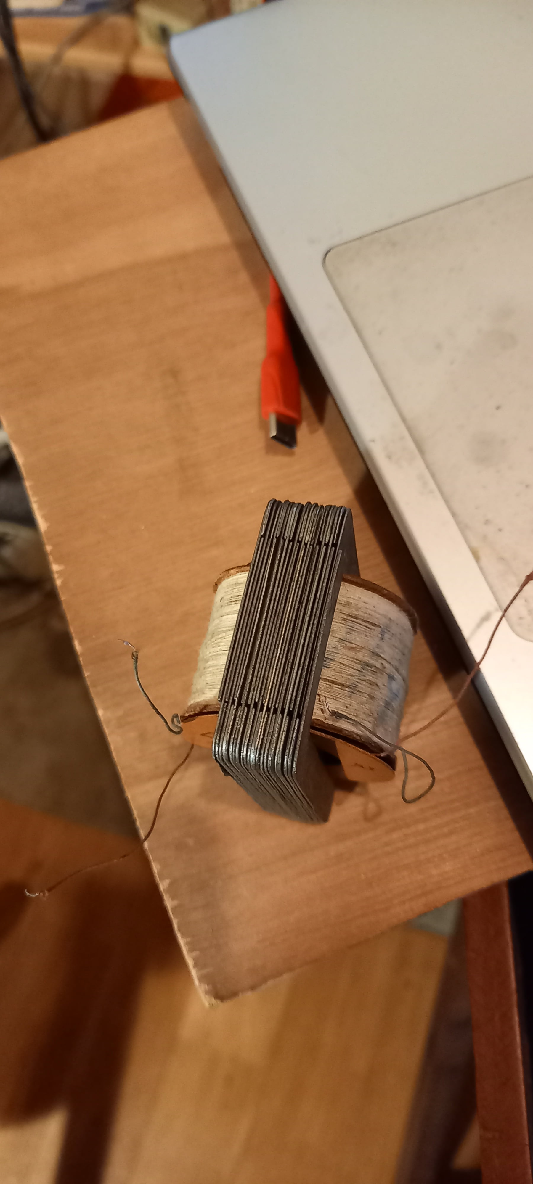

Ah oui, et ça, c’est une soucoupe volante avec des tôles croisées ? :
C’est ce que j’ai dans un un transfo de sortie démonté (3000 Omega 15000 Omega ) Basse fréquence pourtant Non ?
fer doux recouvert avec un isolant fin

Et s’il est alors de E en face-face avec un carton ou un feuille on verra bien ! ! !
Mais j’en ai aussi démonté de plus récents qui étaient aussi ainsi ! ! !
Les fers sont isolés par le revêtement
Mais il sert aussi d’entrefer pas seulement les Foucault …

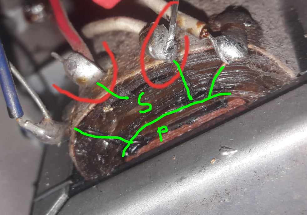

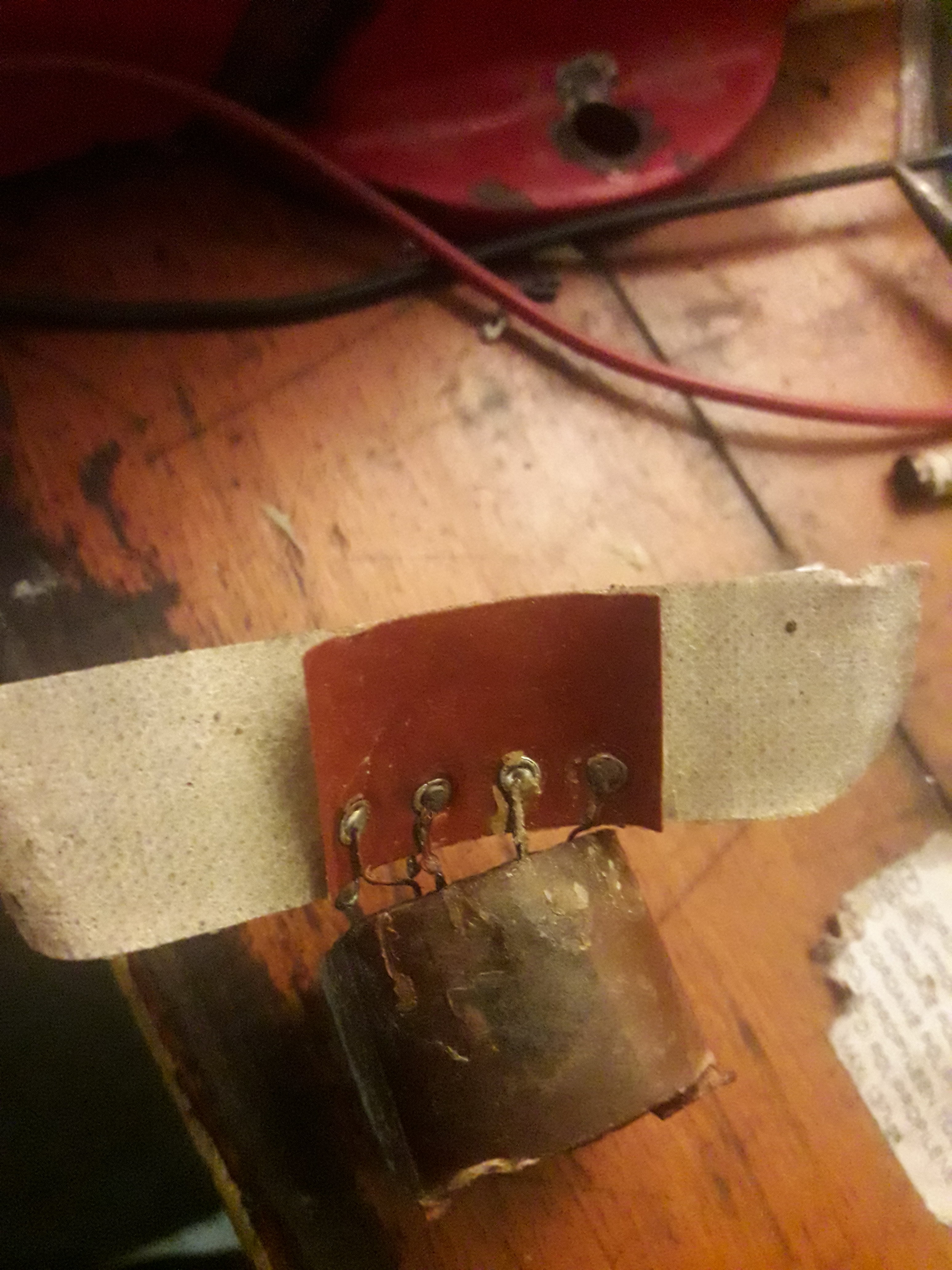

Par contre il y a un truc que je ne suis pas sur de comprendre @Radiolo, si le secondaire est bien ce qui est relié au HP, alors sur ton schéma c’est l’inverse. Les 2 bornes extérieures sont le secondaire (là où je mesure 0.8ohm), les 2 bornes inter le primaire là où j’ai une discontinuité.
Si dans tous les cas il est mort, je veux bien tenter un demontage. Mais pas sûr d’avoir les compétences pour aboutir à quoi que ce soit de concret…:scream:
par convention le primaire d’un transfo est le premier enroulement bobine c’est d’ailleurs de la qu’il tire son nom
si on garde la convention TSF ou le primaire est l’enroulement plaque il faut inverser la notation
Ok c’est clair! Merci :wink:

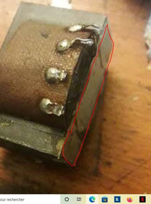

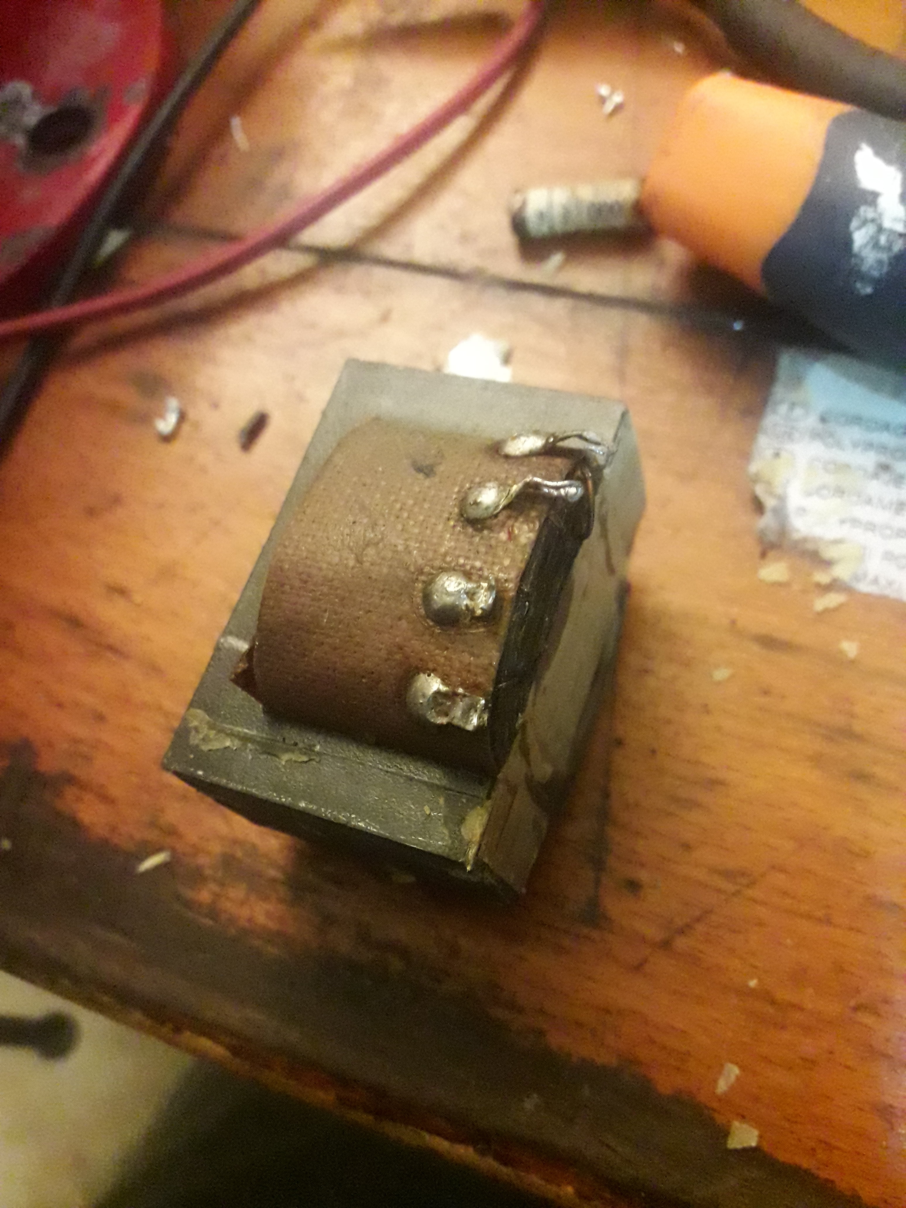

Quelques photos du démontage du transfo. Noyau en EI.

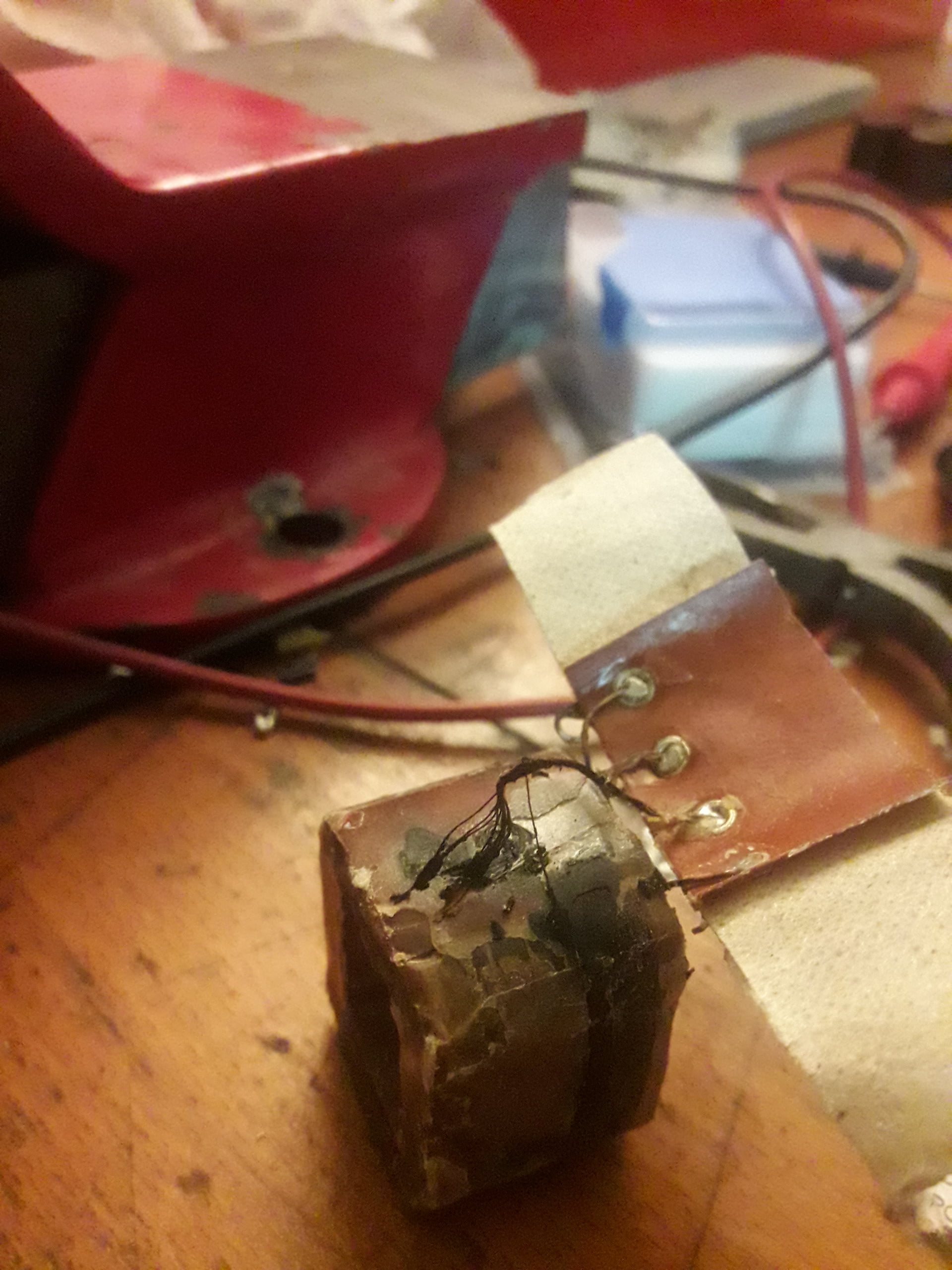

Et le fil cramé ! :scream:

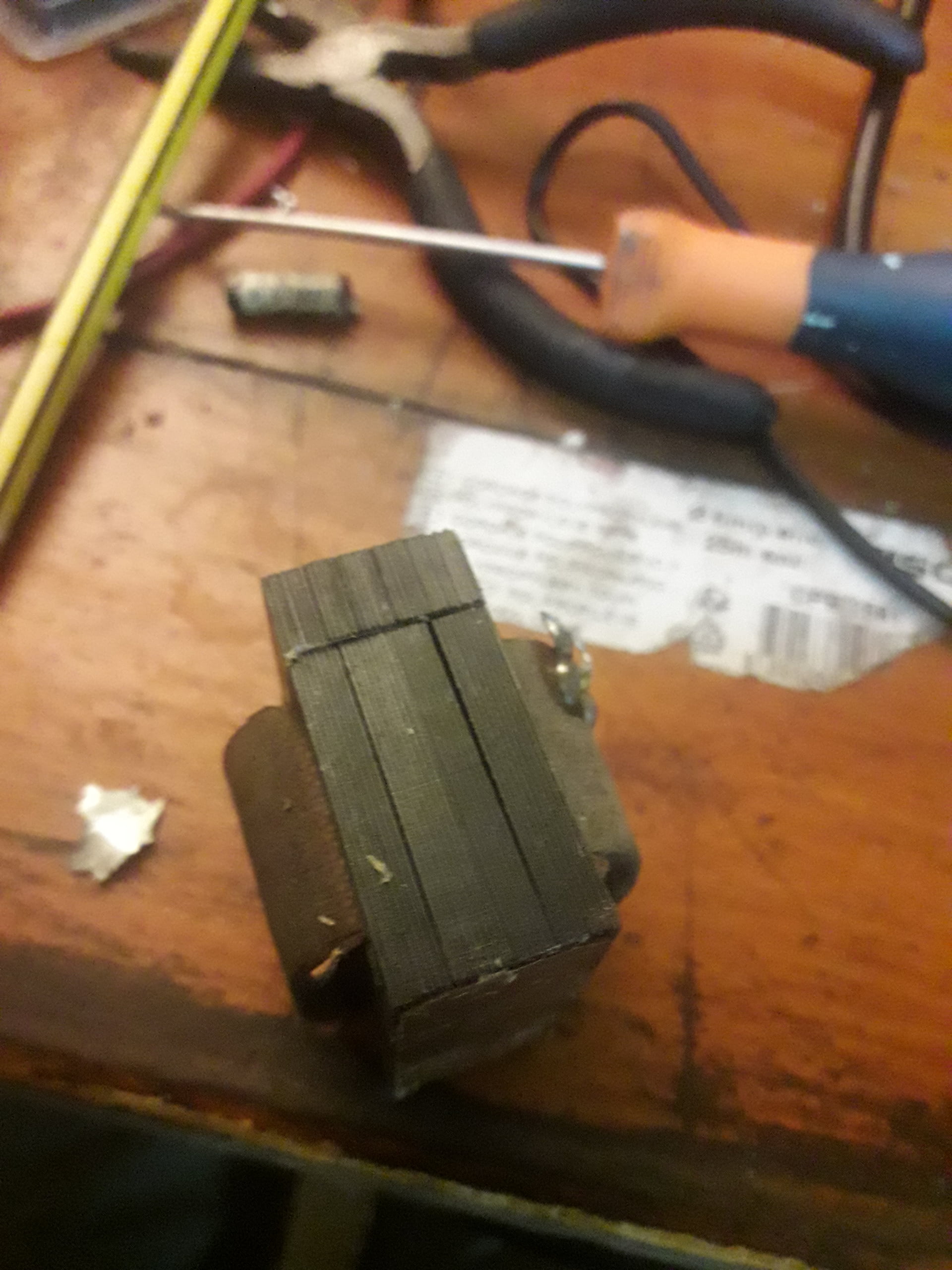

En fait, celui que j’ai mis en photo est aussi en E I , mais une paire de tôles sur deux … sans entrefer …
Sur ta photo, le tien était en EI aussi, mais réellement EI …
Y avait-il un carton ou autre isolant entre le E et le I ?
Sinon, c’est qu’il n’y avait pas d’entrefer non plus.
Essaie, si tu peux, de voir combien de tour au primaire et au secondaire … pour rebobiner :wink:

si il y avait bien un carton pour entrefer
un tolage en EI non croise et sans carton double la reluctance du transfo par rapport a un EI croise
j’ai fait la mesure cet apres midi le « aL » passse de 4mH ( en croisé) a 2 mH en EI sans entrefer
pour rebobiner le transfo seul l’enroulement en fil fin est a refaire si la coupure n’est pas sur le dessus
