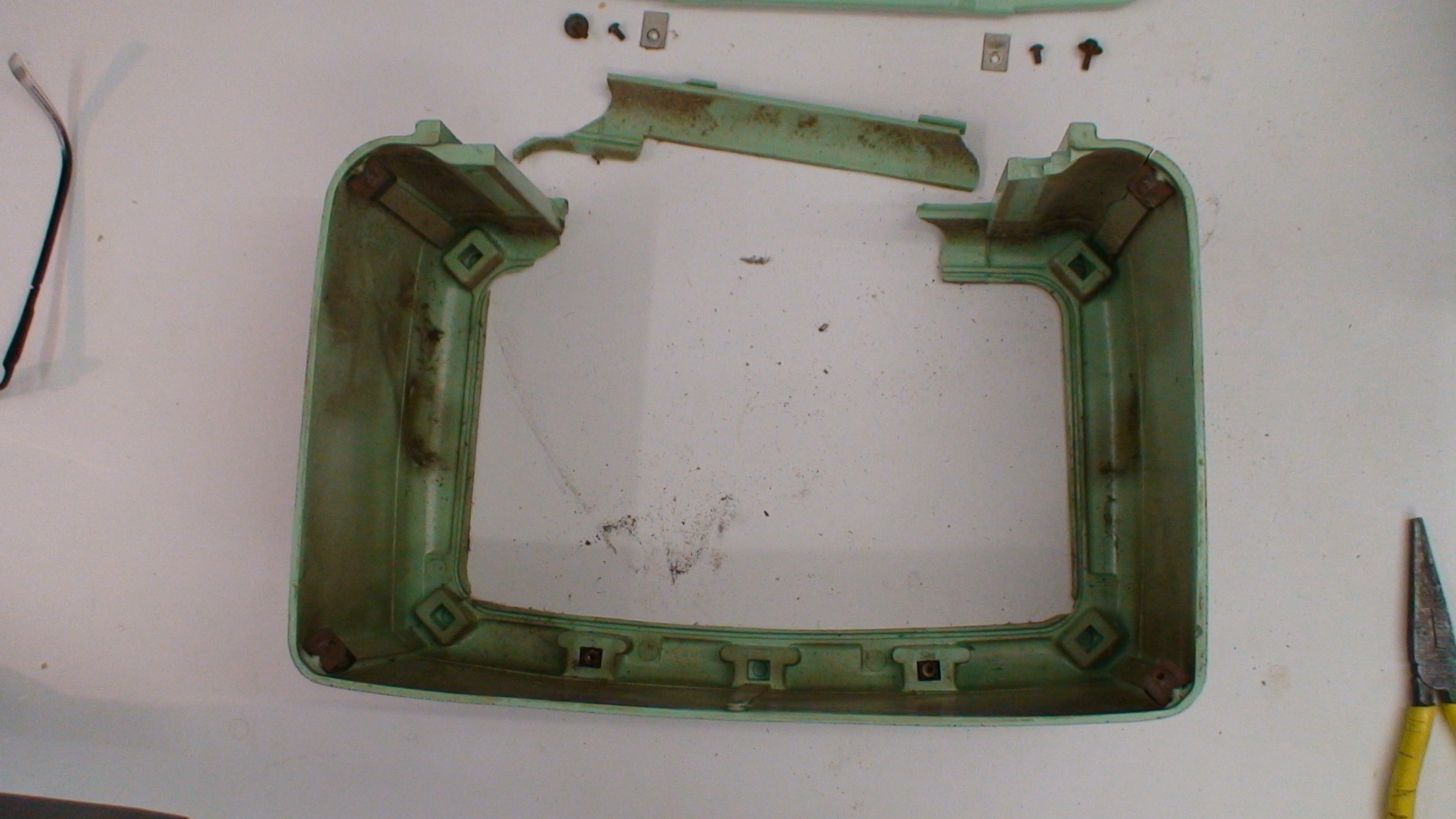

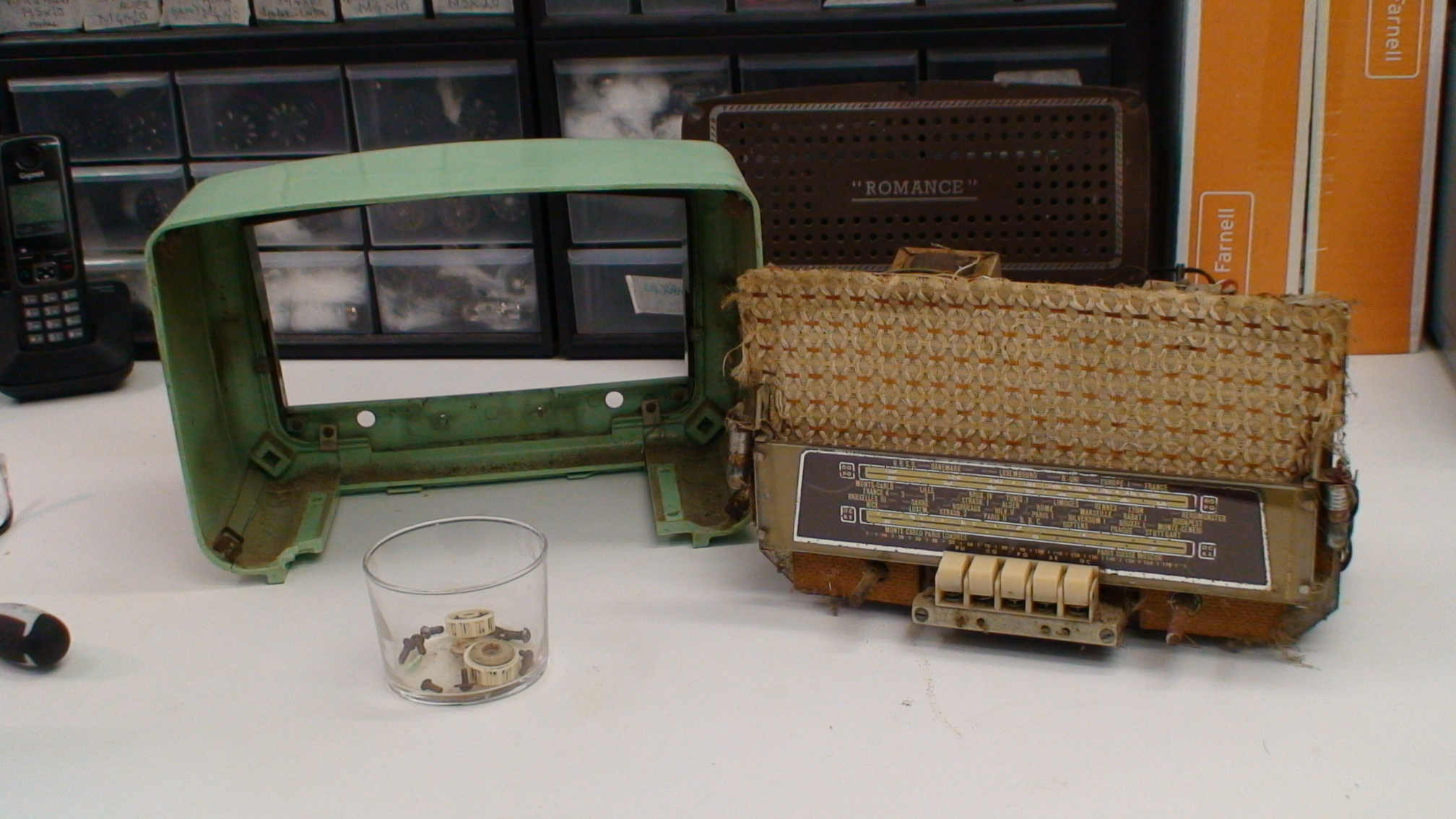

Après une période plus ou moins difficile, j’ai de nouveau l’occasion de me livrer à la restauration de nos petites mamies… J’attaque donc un poste Qui a été quelque peu malmené : un Amplix Romance. La caisse est cassée à 7 endroits, la face avant est à refaire car bien déformée, il manque le logo Amplix, le tissu est à changer, le cadre des stations est à refaire et pour le reste, et bien c’est comme d’habitude : le transfo de sortie est mort, les condos sont à changer, il faut un dépannage en règle, un réalignement éventuel, un bon nettoyage, un décapage, une peinture et un recâblage. Rien d’extraordinaire…
Le chantier a déjà bien avancé, mais j’aurais besoin d’un conseil : savez-vous s’il est possible de retrouver ce tissu ? ou quelque chose d’approchant ? On le retrouve sur pas mal de poste de cette époque et j’aimerai bien conserver ce style. Personnellement j’ai pas mal cherché et je ne me fais pas trop d’illusions… Mais qui sait, vous avez peut-être des pistes.

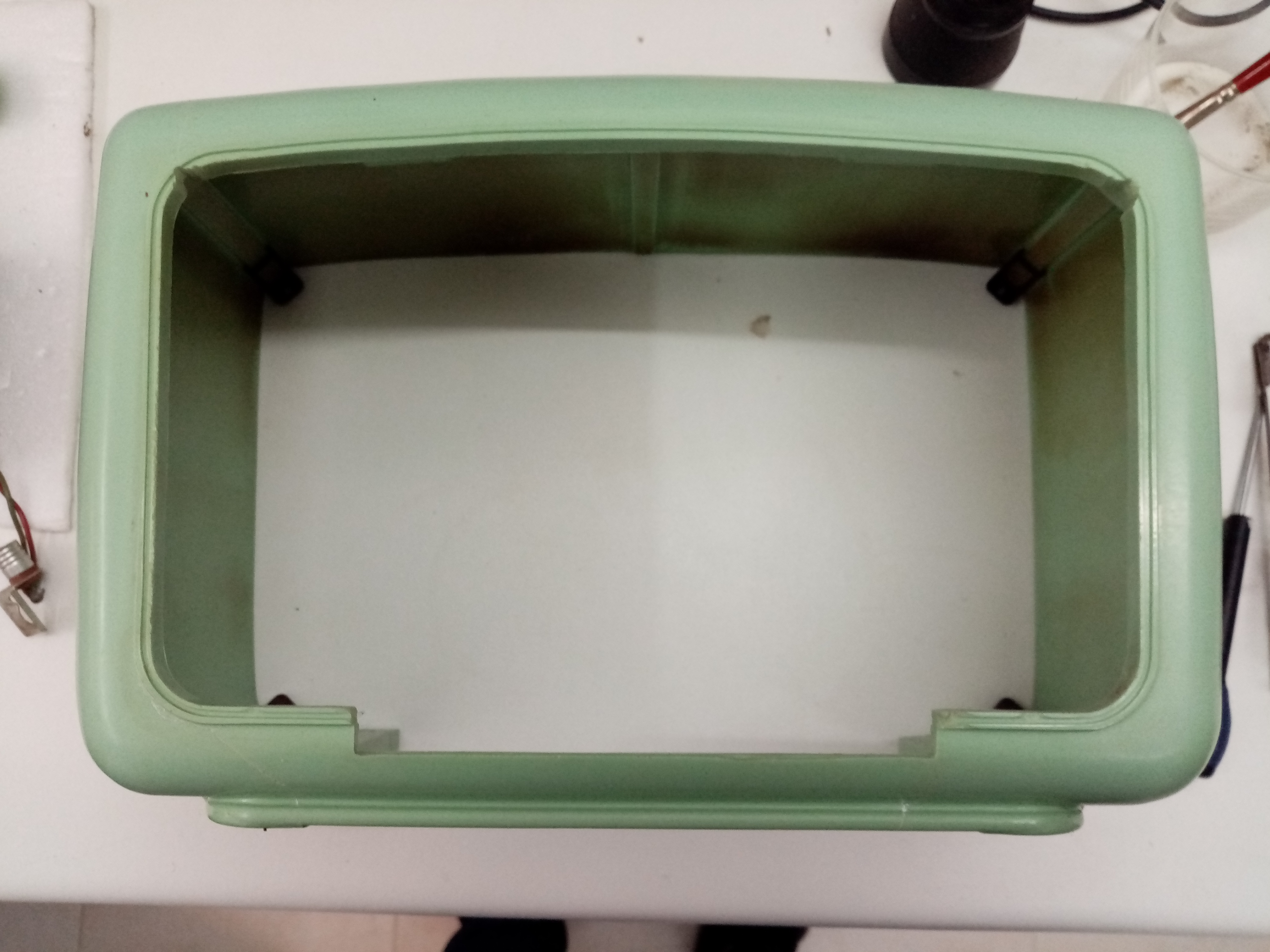

Sinon la caisse recommence à ressembler à quelque chose : elle a été recollée à la « cyanolite » a l’aide de divers montages de serre-joints.

Votre tissu , vous pouvez le sauver , à mon avis. En l’humidifiant , celà va ramollir la colle , ensuite vous l 'enlevez et le lavez à la main à la lessive , avec précaution, sans l’étirer . Puis séchage à plat et remise en place.

habituellement je récupère le tissu et je procède un peu comme vous dites, mais là, ce tissu est pas mal abimé. Même si j’arrive à l’avoir propre, il ne sera pas présentable : ce sont les multiples accros qui me dérangent. :frowning_face: Je vais donc voir si je peux trouver une solution de remplacement acceptable. Je vous remercie beaucoup pour votre réponse et vous souhaite également une très bonne journée :slightly_smiling_face:

Ok , sur la photo il parait bien. Bonne journée à tous.

Bravo pour la restauration de la caisse.
C’est déjà ça de fait.
Pour la toile de HP, comme les copains, je garderais celle-ci.
Le motif est quand même très particulier, et sera difficile à retrouver dans du neuf…

C’est vrai que le tissu ne semble pas trop mal comme ça mais il a souffert et ça me gêne de le laisser dans cet état sur un poste qui sera entièrement rénové. Ceci dit, comme je ne me fais pas d’illusions quant au succès de mes recherches pour le remplacer, je vais suivre vos bons conseils et quand même faire un essai pour le récupérer. J’aviserai ensuite en fonction du résultat.

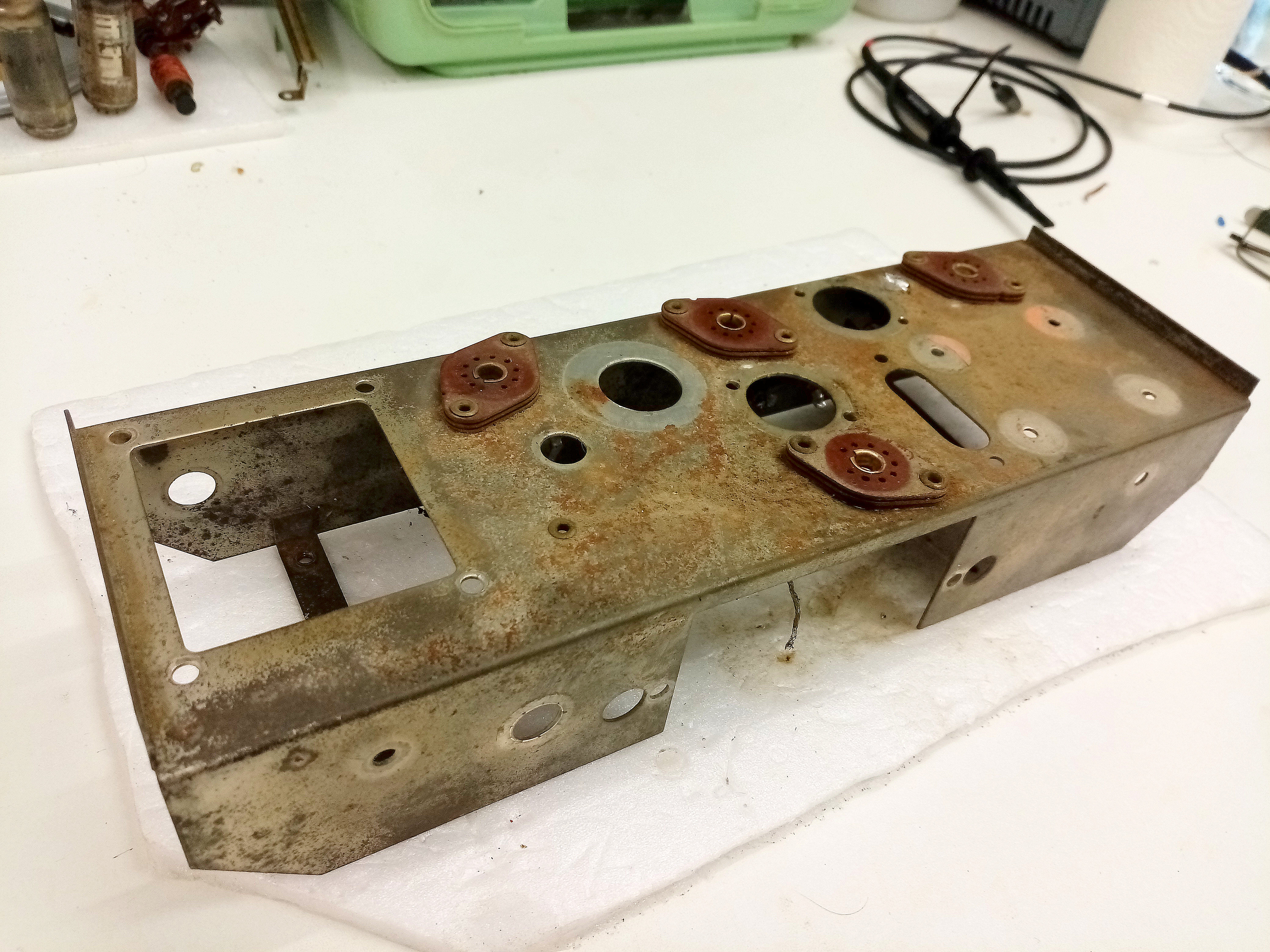

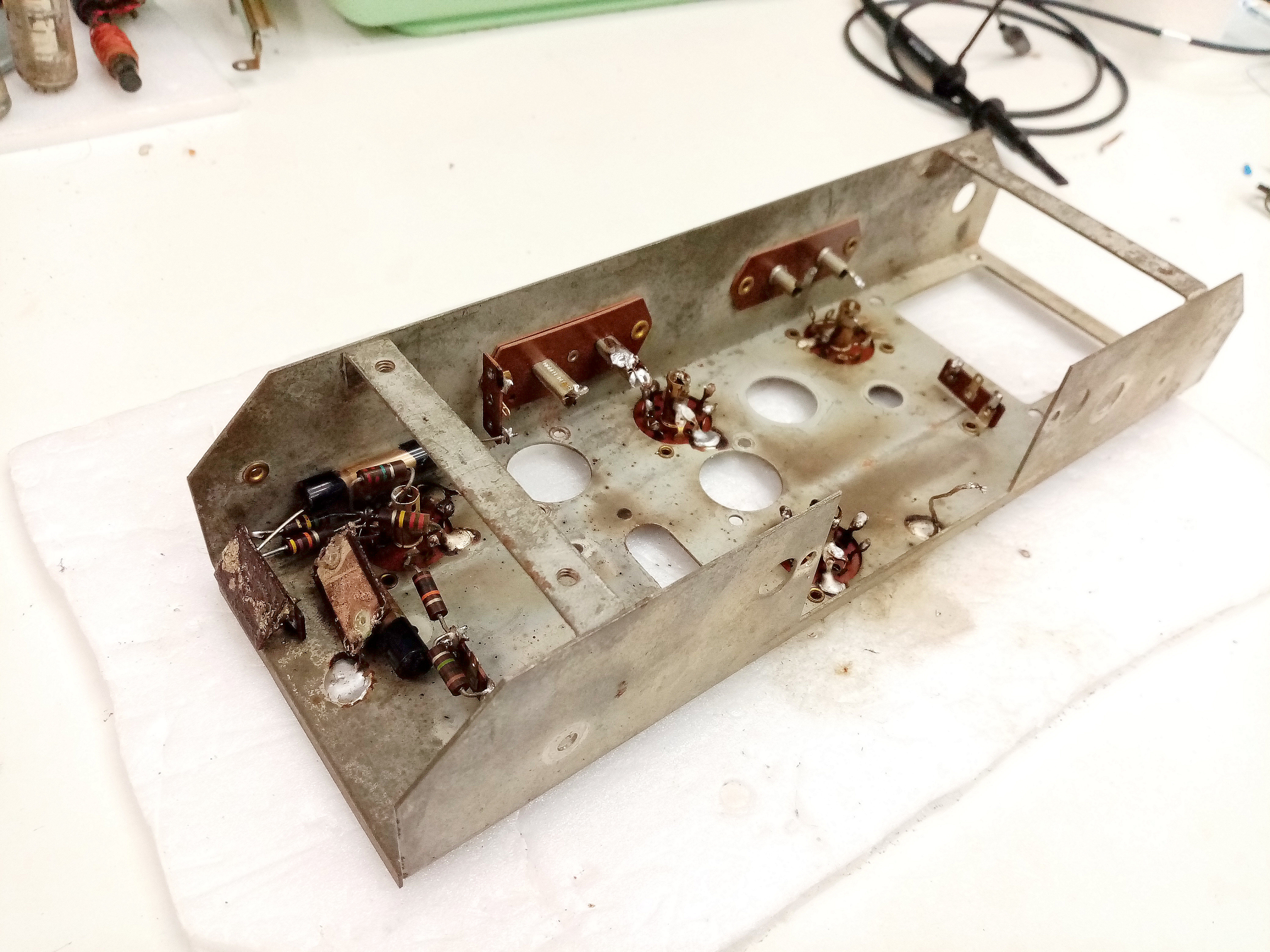

La restauration du poste continue :
Le châssis est presque complètement vidé. Il ne me reste plus que l’ampli BF à décâbler :
Un fois le désossage terminé j’attaque le reconditionnement des codos et de tous les autres composants.
:v:
Chassis à poil… :wink:
Prêt pour un bon nettoyage, décapage et peinture…
:v:

Un châssis tout propre après décapage, ponçage au 600 et paille de fer 000.

Super le rendu du châssis, j’ ai été obligé de mettre des lunettes de soleil pour le regarder :smiley:
Bonsoir Gilles,
Ce poste va être restauré avec une « pointe » de fantaisie contemporaine : le propriétaire a vu un Schneider Adagio que j’avais retapé comme ça dans le temps, du coup il souhaite le même genre de travail sur son poste. On va donc lui faire ça mais plus soft.
Demain j’épargne les points de masse et j’attaque la peinture du châssis : une belle laque ivoire… :wink:
