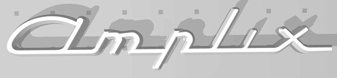

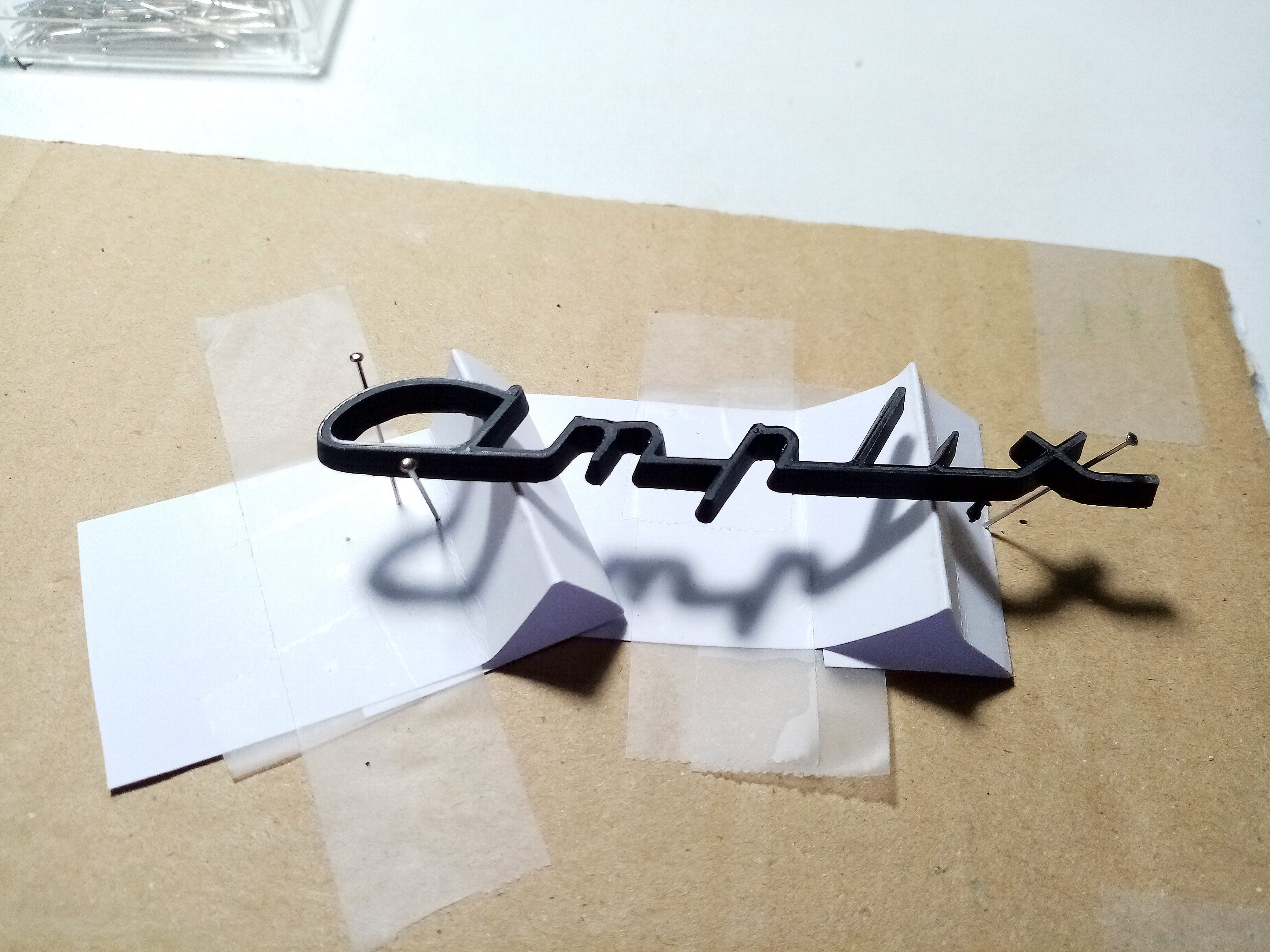

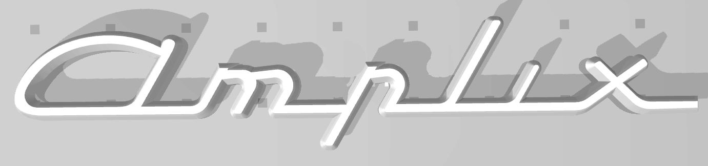

Comme je n’arrivais pas à dormir la nuit dernière, j’en ai profité pour modéliser en 3D le logo Amplix de cette radio que je n’arrive pas à trouver. Cette modélisation a été faite à partir de plusieurs photos plus ou moins bien cadrées, mais après extrapolation des dimensions et correction par rapport à la caisse de la radio que j’ai, je pense être assez proche de la vérité :slight_smile:
Un grand merci à notre ami Totophan qui c’est très aimablement proposé hier d’imprimer en 3D le fichier une fois finalisé. Il y a passé beaucoup de temps et y a consacré pas mal d’efforts aujourd’hui. Merci Philippe pour ce que tu as fais, j’ai hâte de le recevoir :wink:

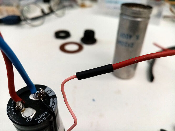

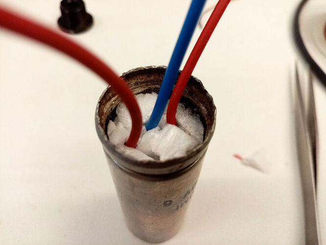

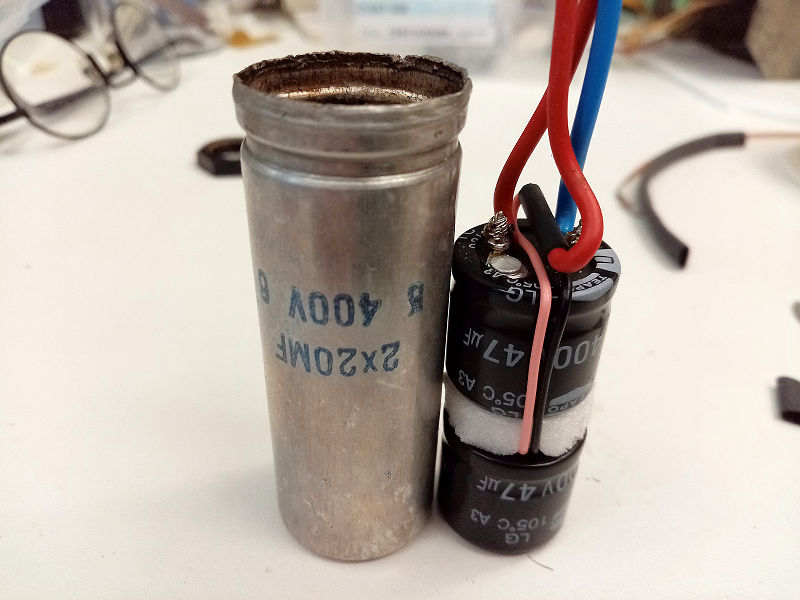

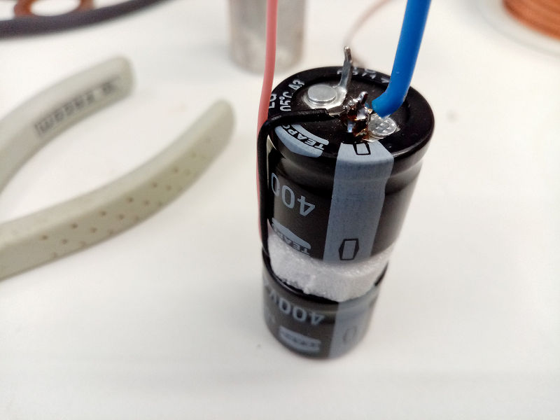

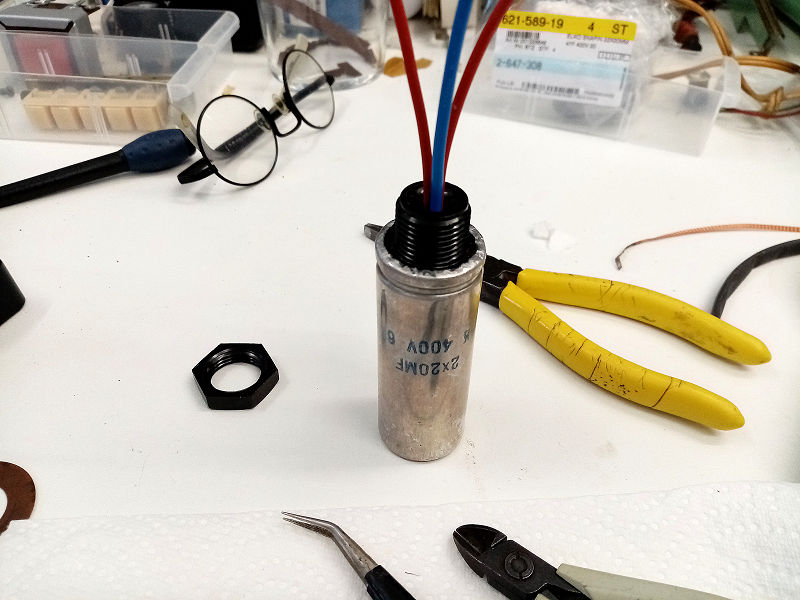

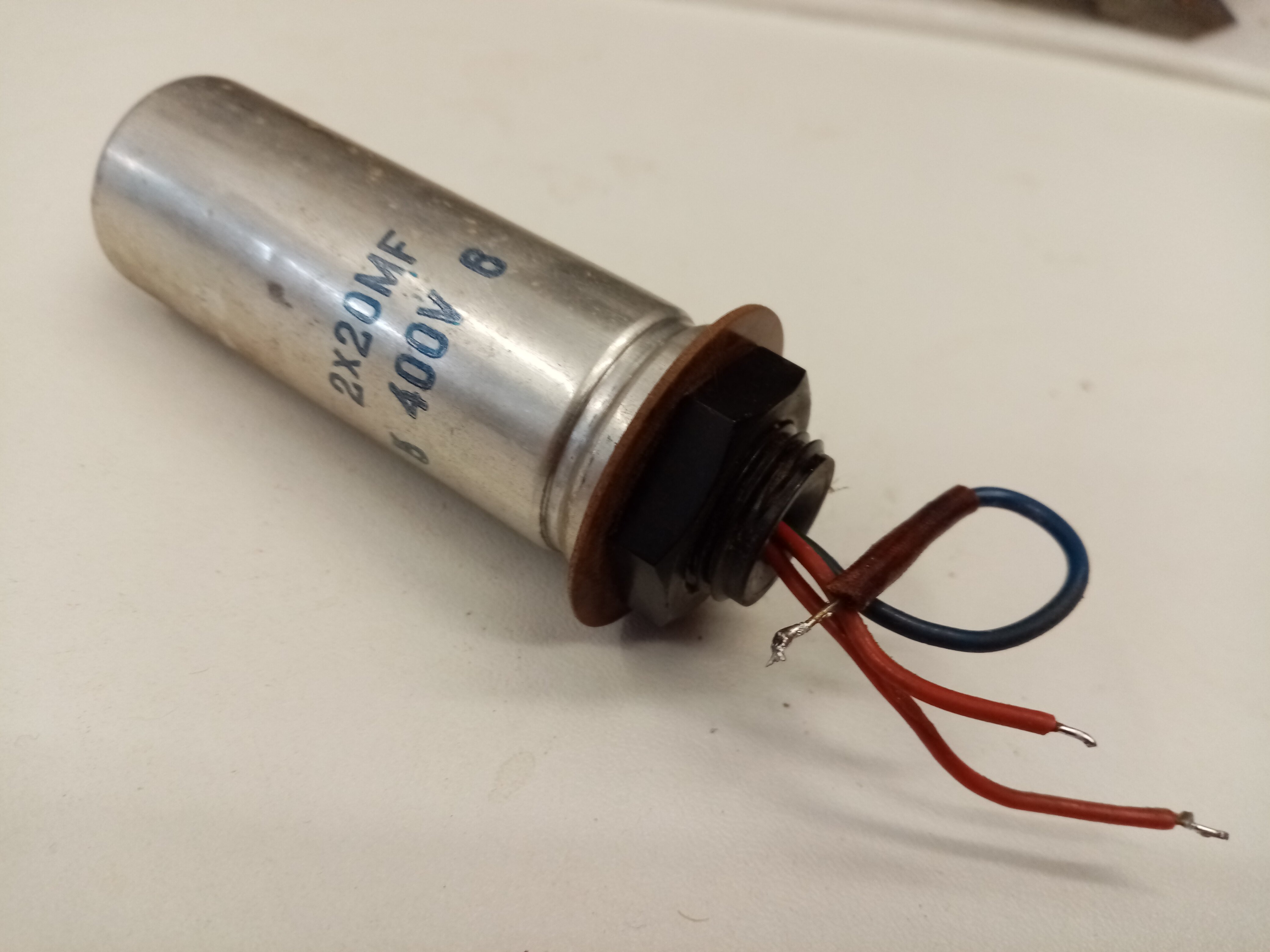

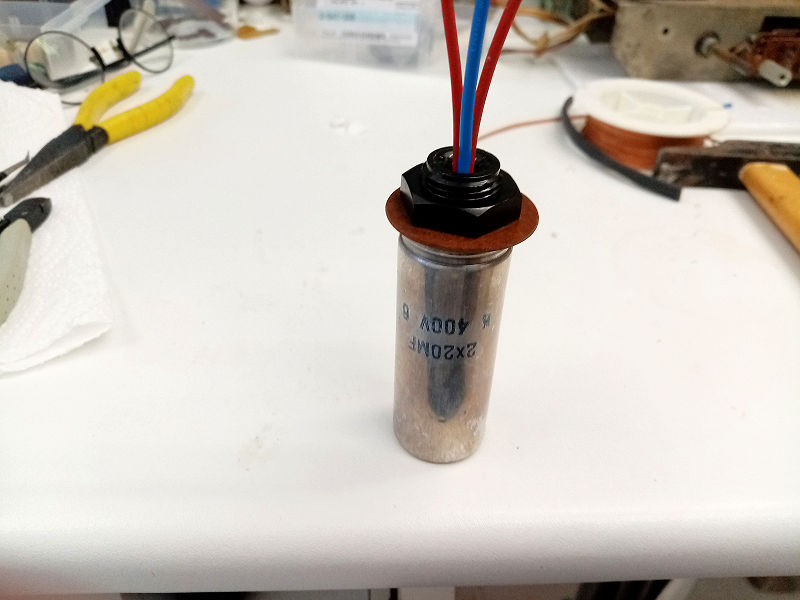

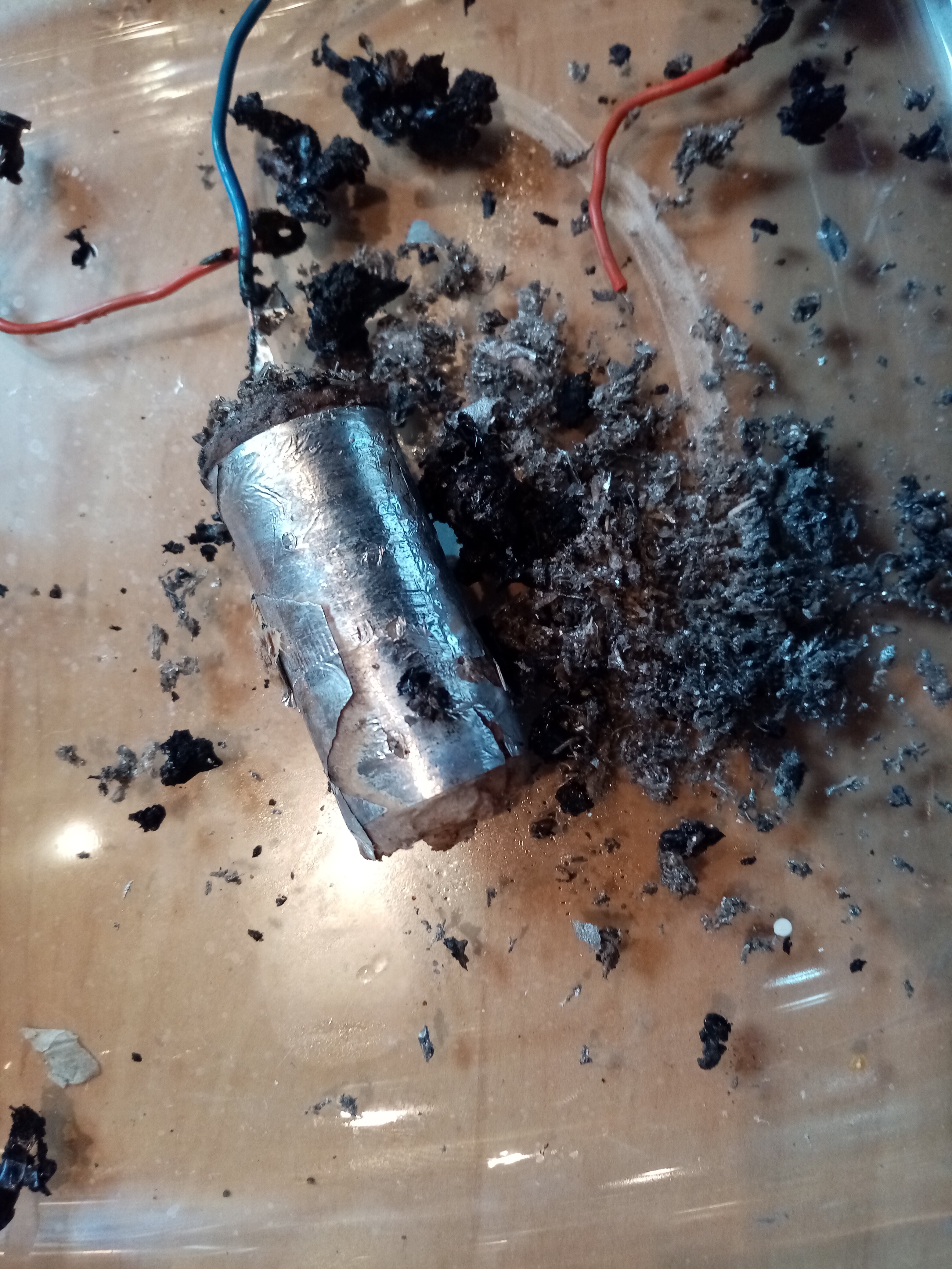

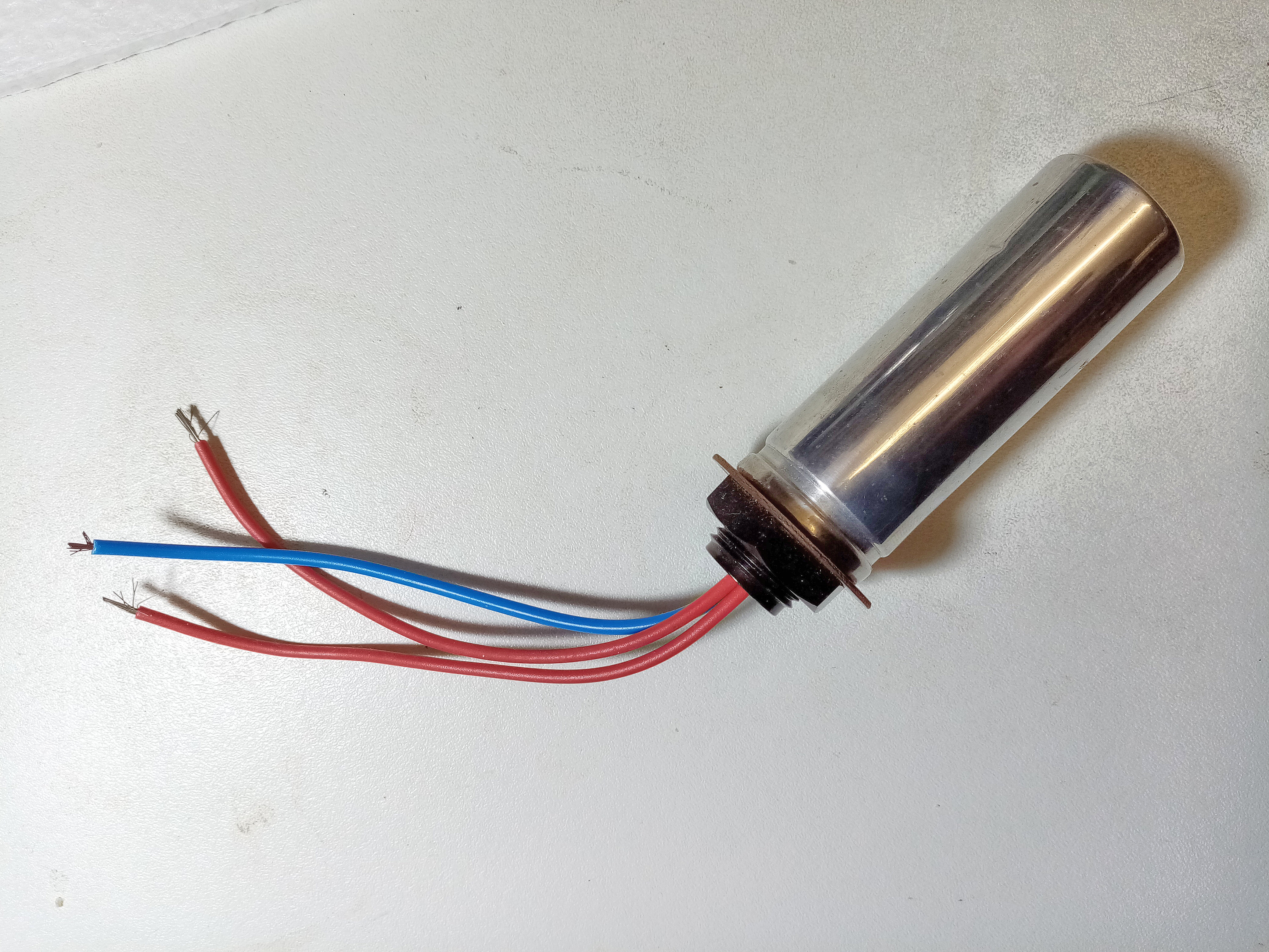

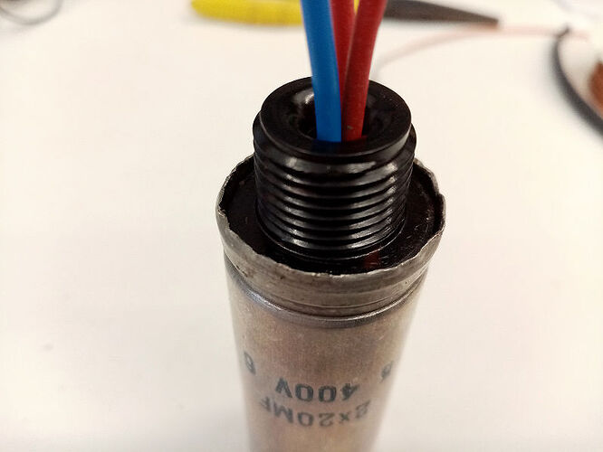

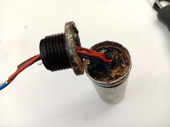

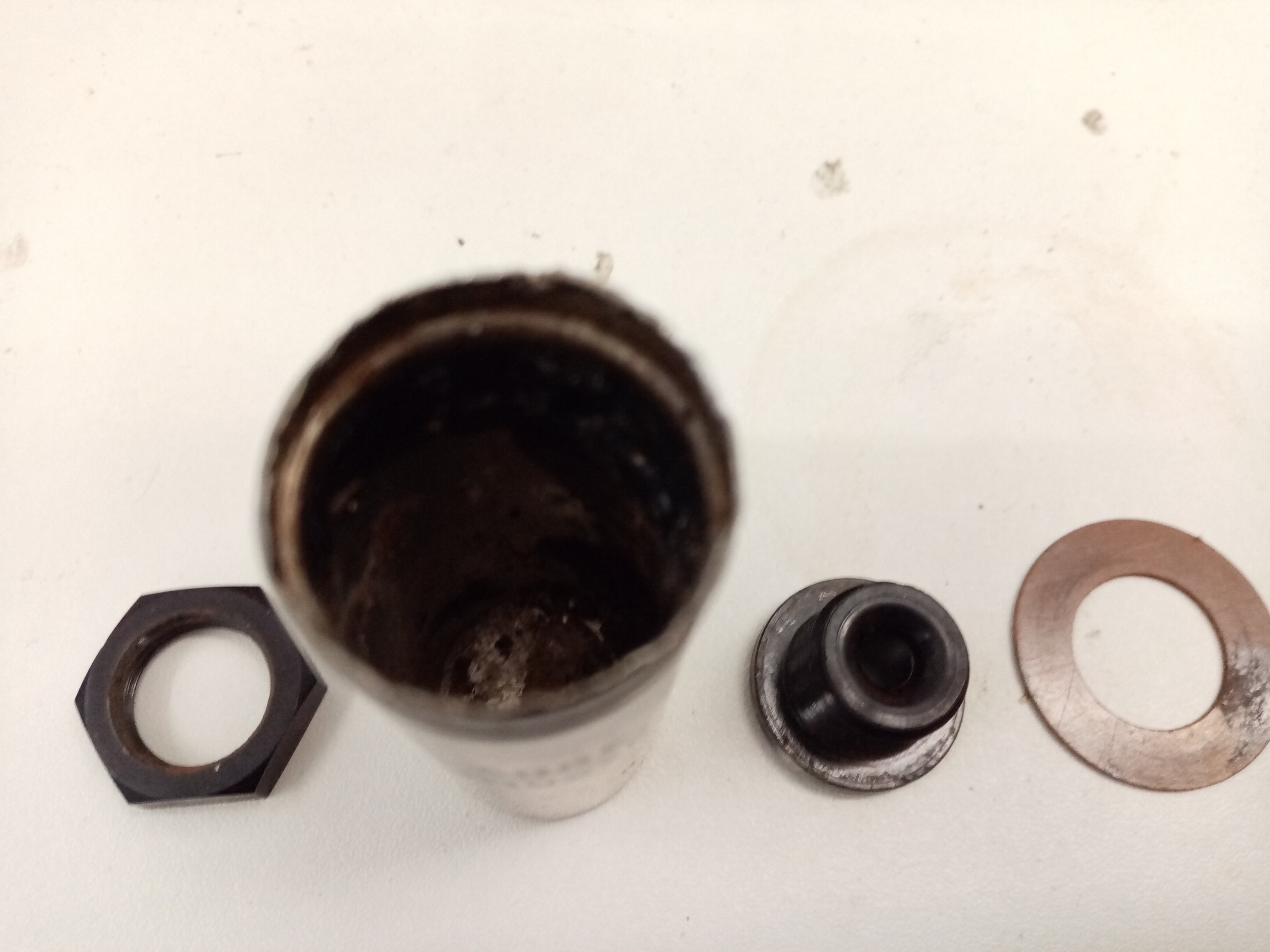

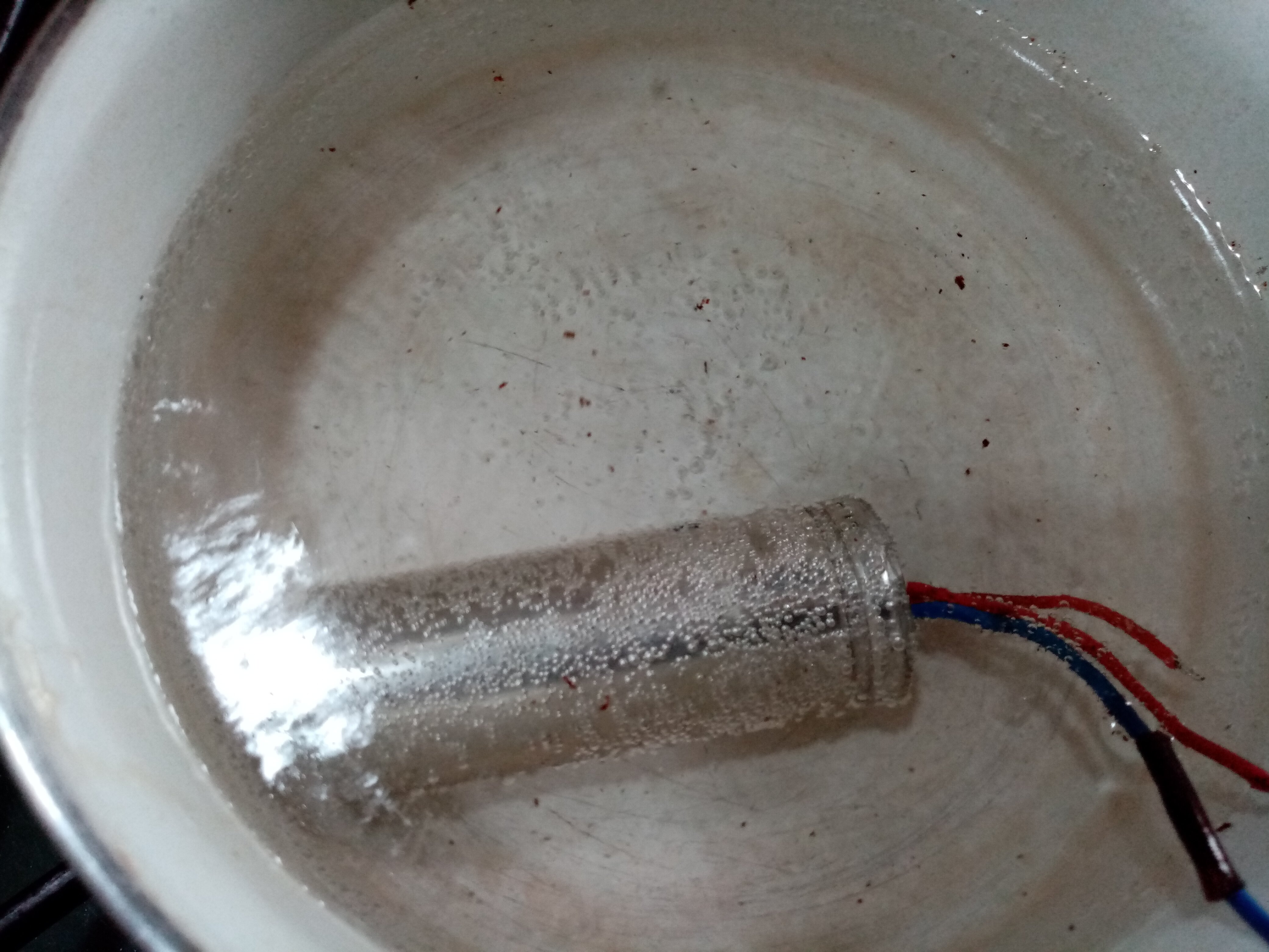

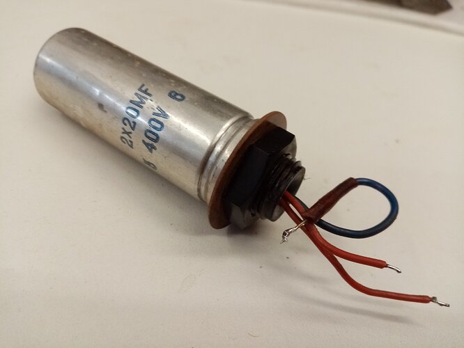

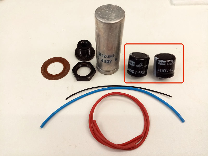

Reconditionnement du double condensateur chimique de filtrage. J’avais fait ça avant d’être obligé d’arrêter un peu mes activités : en avril 2020 ! :wink:
A l’origine ça devait être un 2x50uF. Ici on retrouve un 2x20uF, ce qui laisse penser que ce poste avait été dépanné avec ce qu’on avait sous la main. quoi qu’il en soit, il redeviendra un « 2x50uF ». :slight_smile:

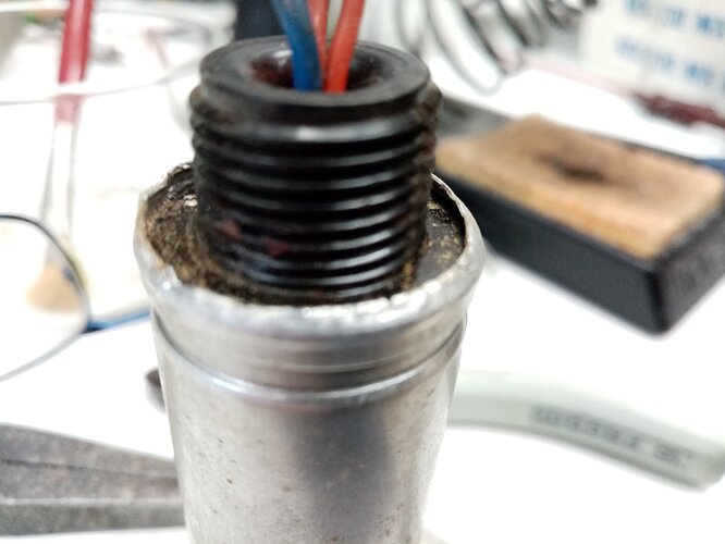

Comme d’habitude : ouverture, cuisson à feu vif et vidage des entrailles…

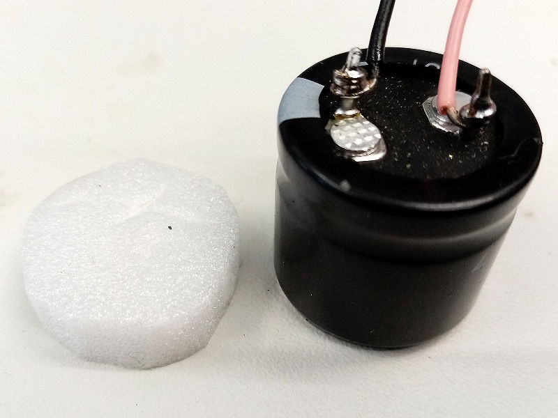

Reconstruction du contenu avec des condensateurs récents :
Petit nettoyage :
Voilà un condensateur presque neuf : il ne reste plus qu’à refaire le marquage en « 2x50uF ».

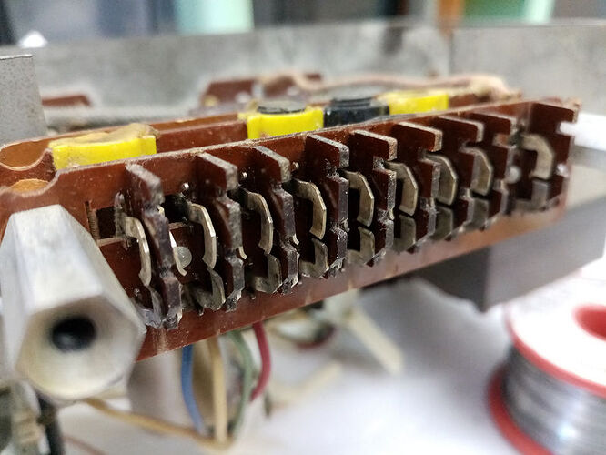

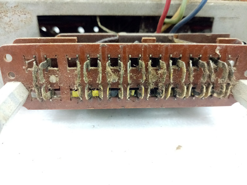

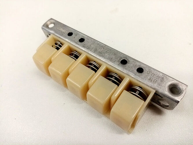

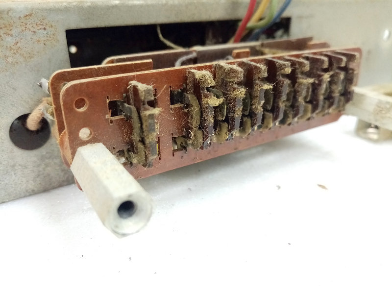

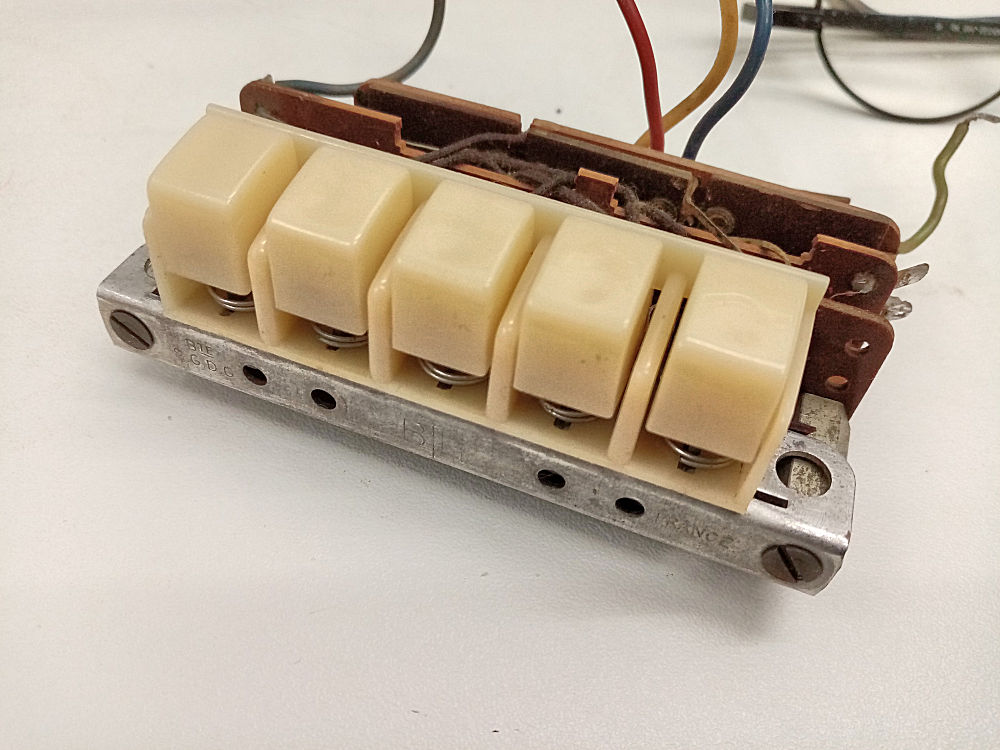

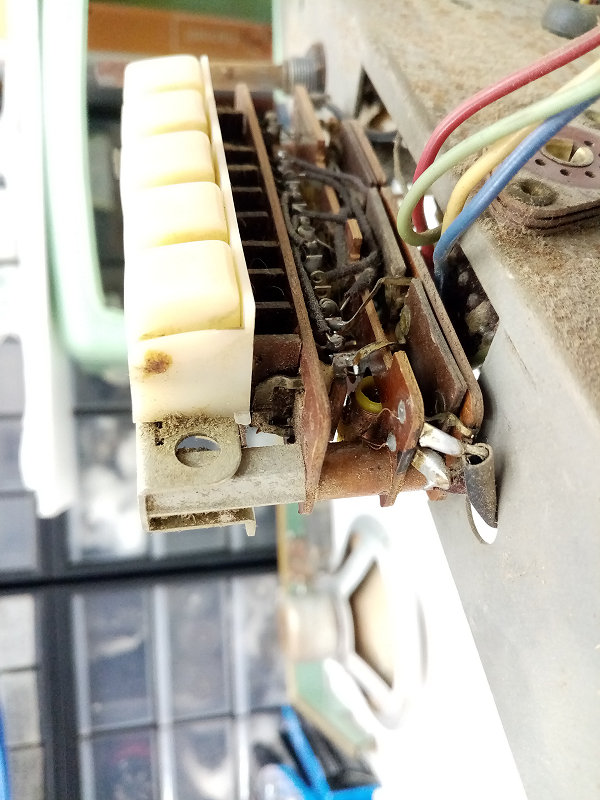

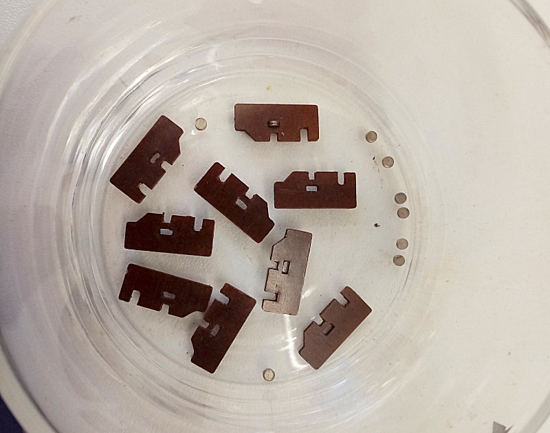

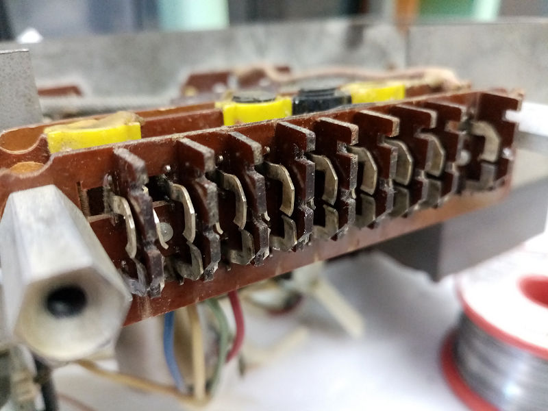

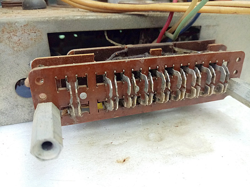

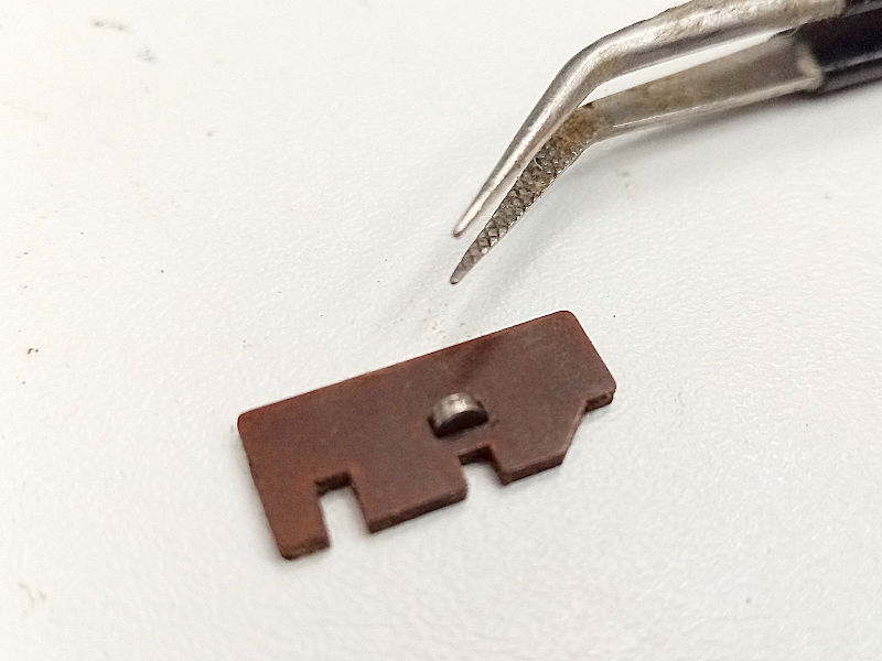

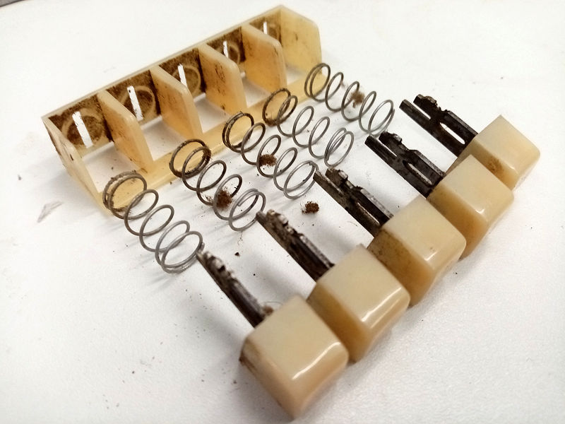

A cette époque, je m’étais aussi occupé de reconditionner le clavier à touches du bloc d’accord du poste : un BTH 5440. Il était plutôt sale et bien sûr certains contacts ne se faisaient plus. Donc démontage en règle et nettoyage au dissolvant et à l’acide pour certaines pièces métalliques.
Démontage en la partie clavier du bloc.

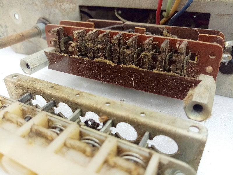

On voit les contacts « crados » avec les navettes en bakélite :
Retrait des navettes :
Les navettes propres avec leurs contacts (les petits disques métalliques)
Les contacts décapés et" presque propres" :
Remontage des contacts mobiles dans les navettes :
Remontage des navettes dans les contacts propres :

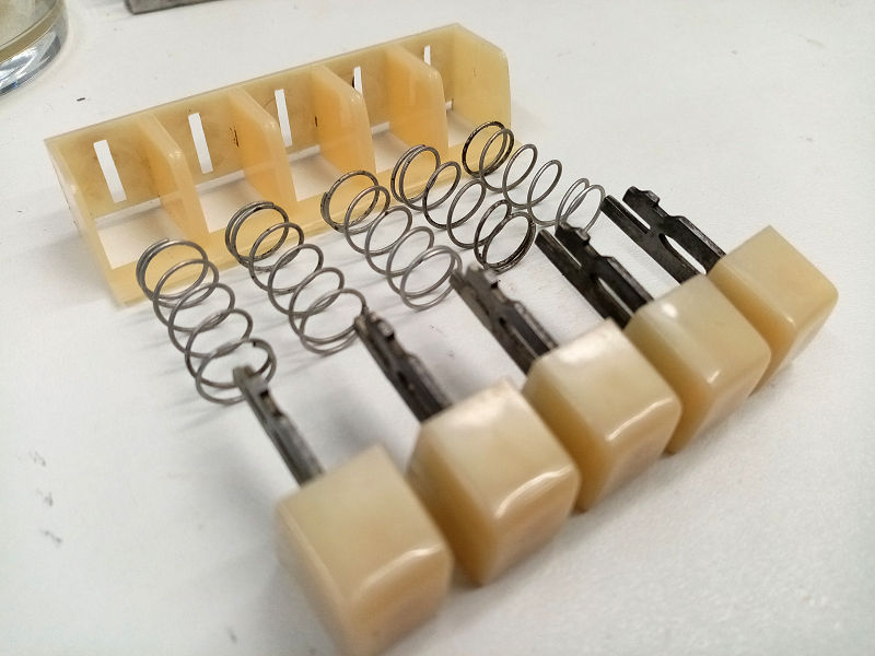

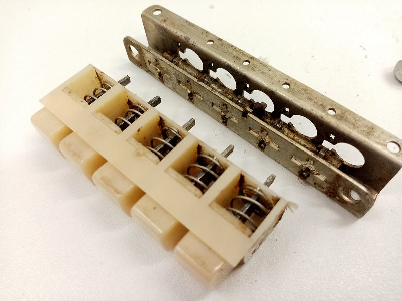

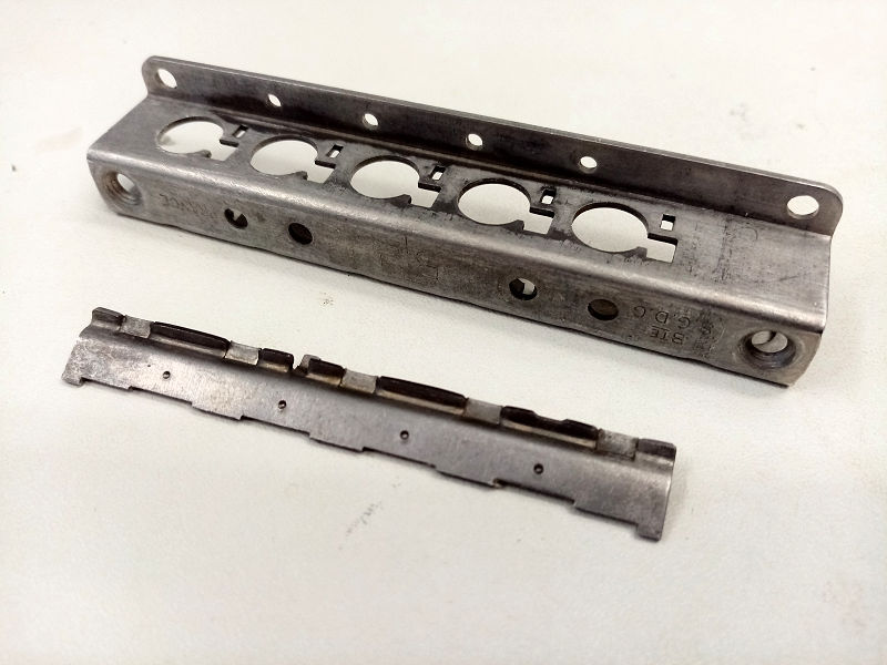

Démontage de la mécanique du clavier :
Nettoyage :
Remontage de la mécanique du clavier :
Remontage de la mécanique du clavier sur le bloc d’accord :
Il restera à mettre un coup de soufflette dans la partie arrière du bloc ça fera l’affaire pour le moment :wink:
tant de passion ça force l’admiration. aller jusqu’à réimplanter les condos dans leur conteneur d’origine, c’est de la folie douce :slight_smile:
Bonjour Richard, et merci :slight_smile:
Je ne suis pas à l’origine de cette idée, beaucoup de passionnés procèdent ainsi, d’autres le voudraient bien mais n’ont pas le temps, et d’autres encore n’y trouvent aucun intérêt car leur objectif est plutôt de privilégier la remise en état de marche du poste et l’aspect visible. Les trois façons de faire sont parfaitement légitimes et se défendent en fonction des contraintes de chacun. Il faut reconnaitre que ce n’est pas la majorité des gens qui accepterait de passer plusieurs mois sur la restauration d’un poste, surtout quand il y en a une dizaine, voire plus qui attendent leur tour dans l’atelier.
Pour ce qui me concerne, j’ai tout le temps que la vie voudra bien me donner :crossed_fingers:. Comme je l’ai déjà dit, c’est maintenant ma seule richesse :wink: J’essaie donc de faire de mon mieux, et grâce à la solidarité de beaucoup de passionnés de ce forum, j’arrive peu à peu à surmonter les difficultés. Encore un grand merci à ces personnes :slight_smile:
Dans cet esprit solidaire, j’en profite au passage pour poster les différentes étapes des restaurations. Je ne le fais pas pour faire valoir ce travail, mais plutôt pour permettre à certains de profiter de ma petite expérience : peut-être y trouveront-ils des solutions ou des idées pour leurs restaurations, mais peut-être aussi pourront-ils proposer des solutions meilleures.

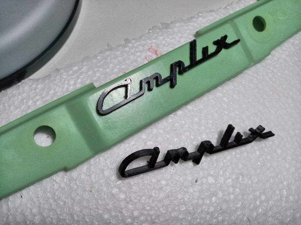

Aujourd’hui j’ai reçu par la poste un petit colis contenant le logo Amplix que notre ami Totophan a eu la gentillesse d’imprimer en 3D après y avoir passé pas mal de temps de mise au point. En plus j’en ai eu deux exemplaires ! :
Le résultat au au dessus de mes espérance :slight_smile: Merci Philippe !
Il ne me reste plus qu’à ajuster un peu les cotes, poncer la surface, peindre et coller ! De la broutille !

bonsoir Nenez et bravo pour ce travail d’artiste également à totophan c’est magnifique pour les condos je fait pareil, ça fait plus technique mais je les vident à l’aide d’un décapeur thermique c’est rapide,ça sort tout seul et même une fois le contenue est parti comme une fusée et l’intérieur du tube etait nickel, comme la mécanique de ton clavier, et félicitation pour l’aspect du châssis je suis vraiment admiratif.
cordialement
michel
Merci Michel :slight_smile:
Intéressante ta solution du décapeur thermique : ça doit effectivement être plus rapide :slight_smile: Faudra que j’investisse :wink:

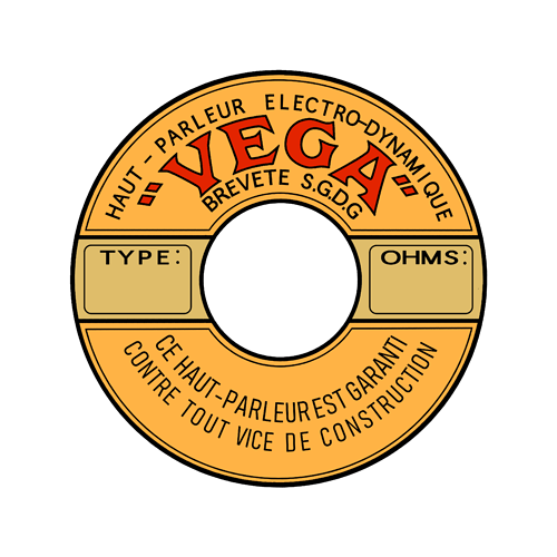

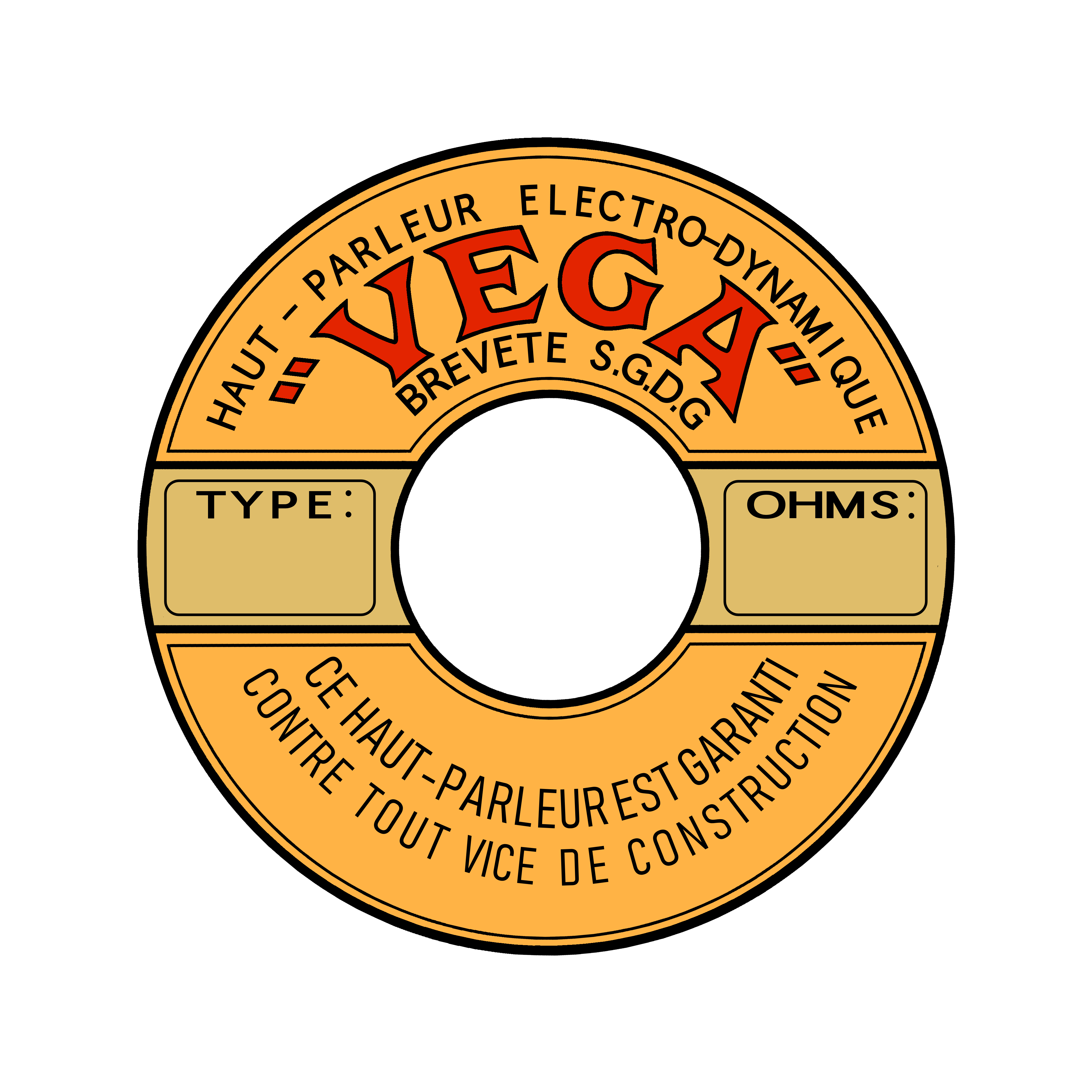

L’étiquette du haut parleur VEGA étant assez mal en point, j’ai refait un fichier image :
L’image fait 4000x4000 pixels et a une définition de 100 pixel/mm.
Une fois imprimée, cette image fait 40x40mm et l’étiquette elle-même fait 30mm de diamètre.
S’il y a un endroit où on peut archiver des étiquettes et si ça peut intéresser la communauté, je veux bien m’occuper de ça :slight_smile:

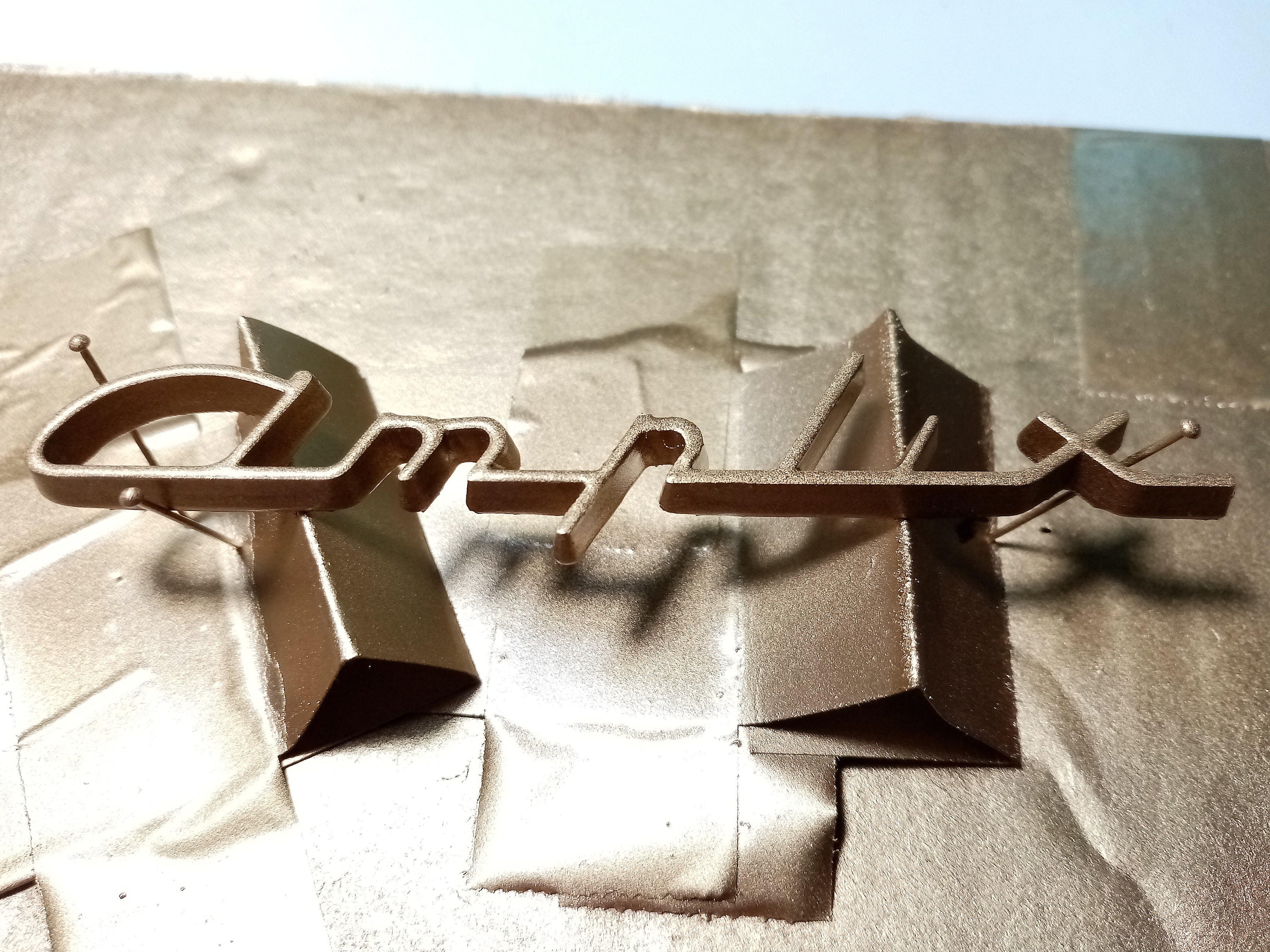

Après les reprises manuelles sur le logo, le voici qui passe en peinture :
Trois ou quatre couches fines (je ne sais plus) à 1H intervalle. Ca a l’air de rendre assez bien. On va laisser sécher au moins 24H avant de le toucher : dans de conditions normale d’utilisation, cette peinture est soit-disant sèche et prête à la manipulation en 20mn, mais par expérience je sais qu’elle ne l’est pas à cœur. Je risque d’y laisser mes empreintes… :wink:

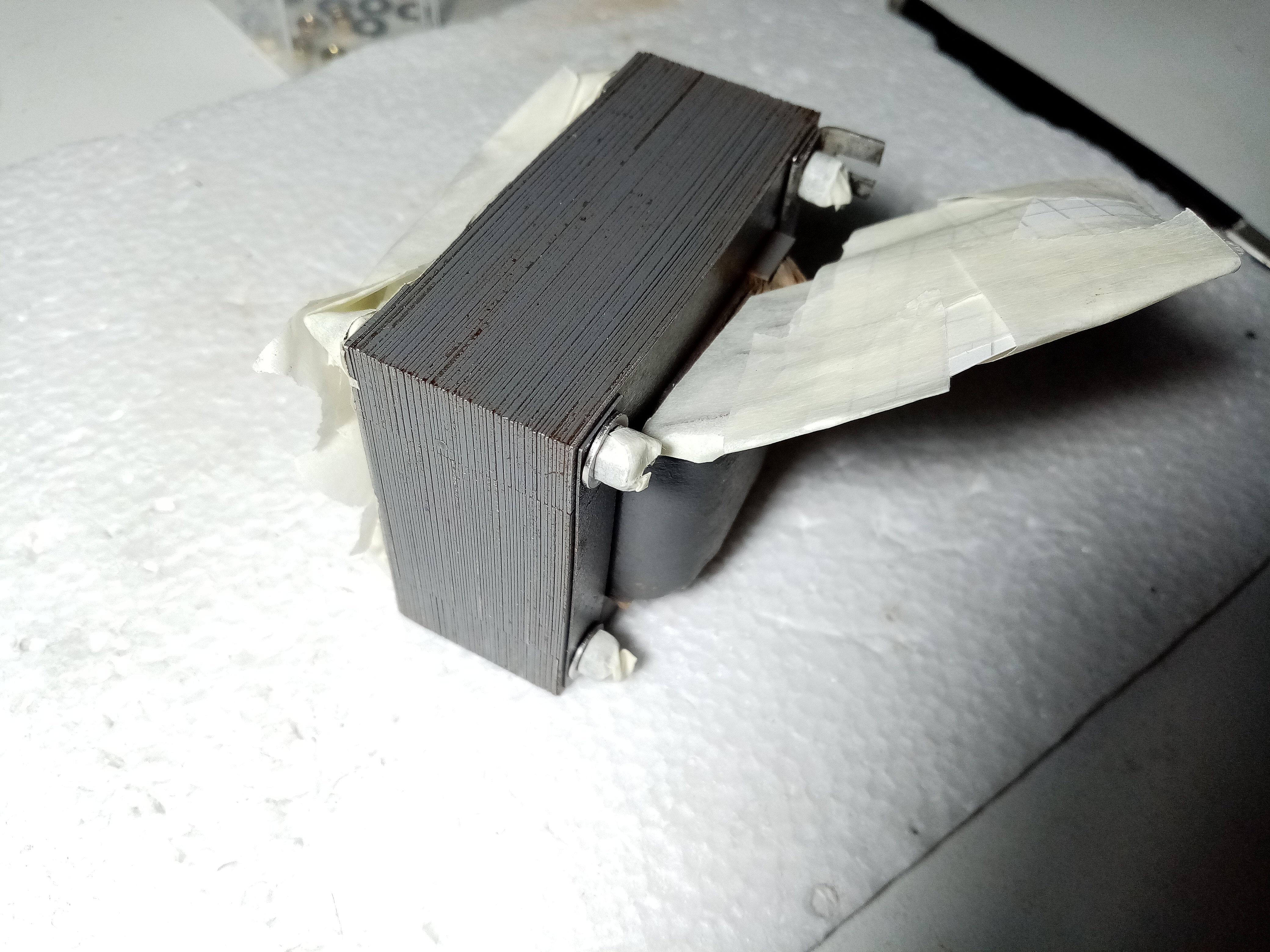

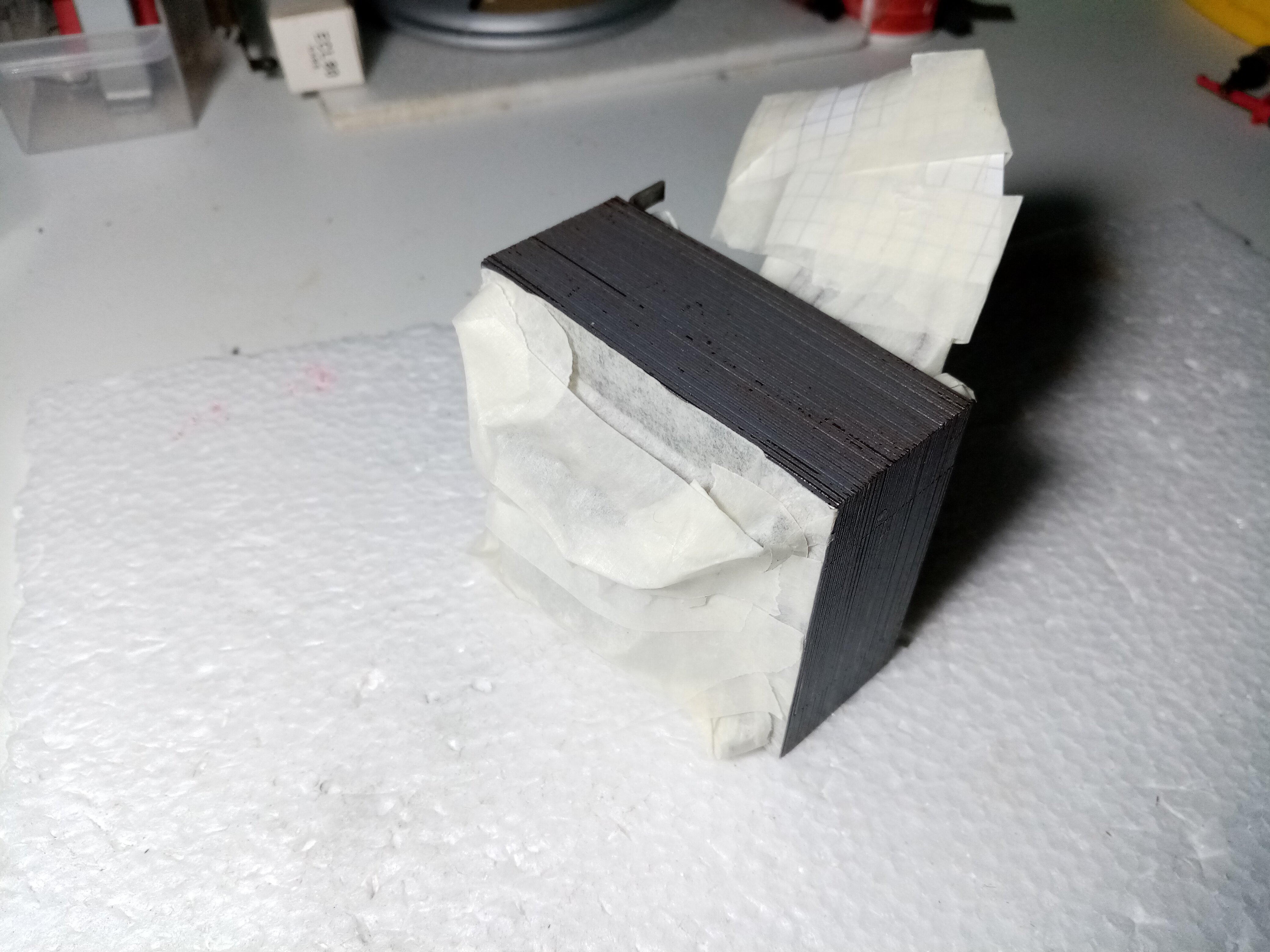

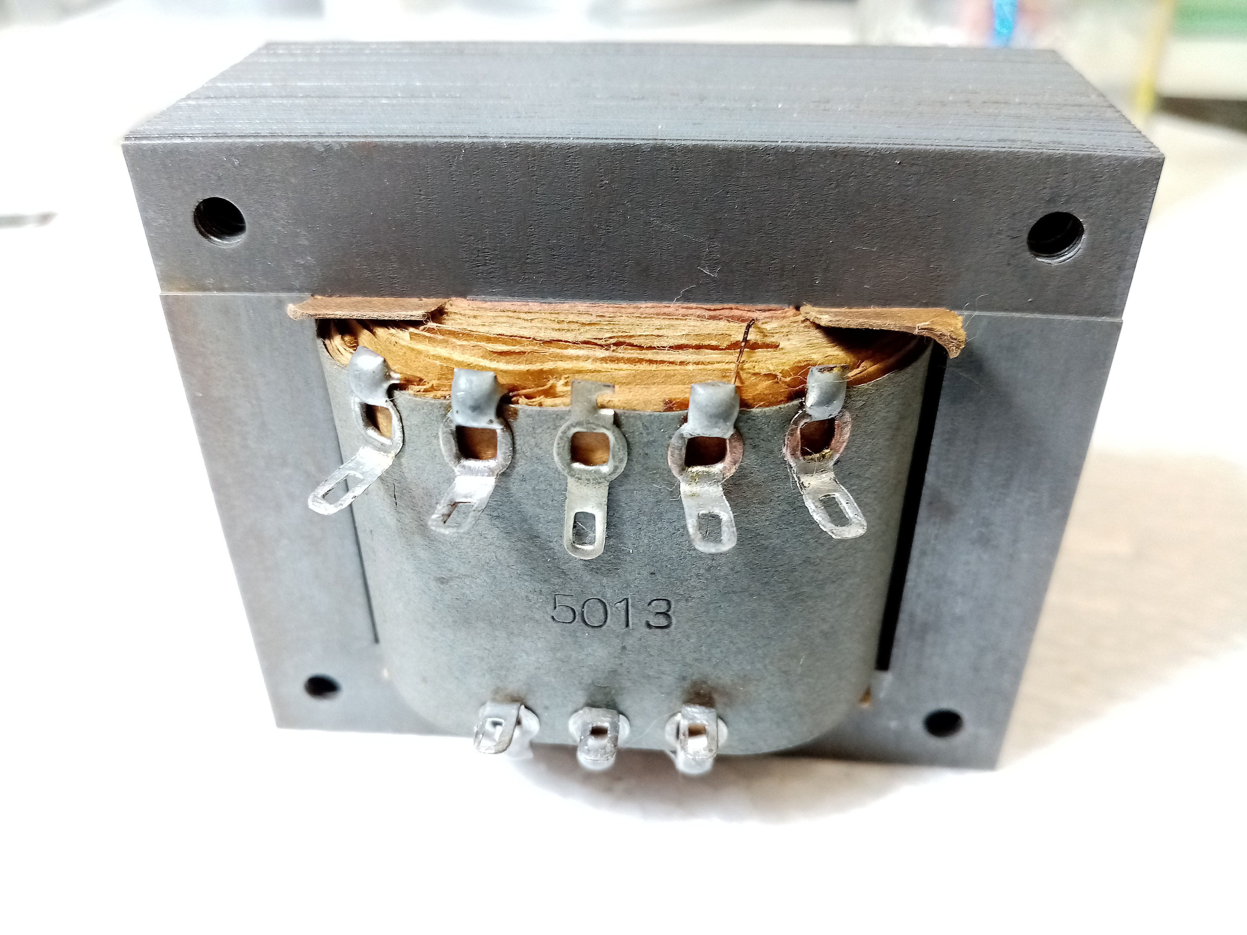

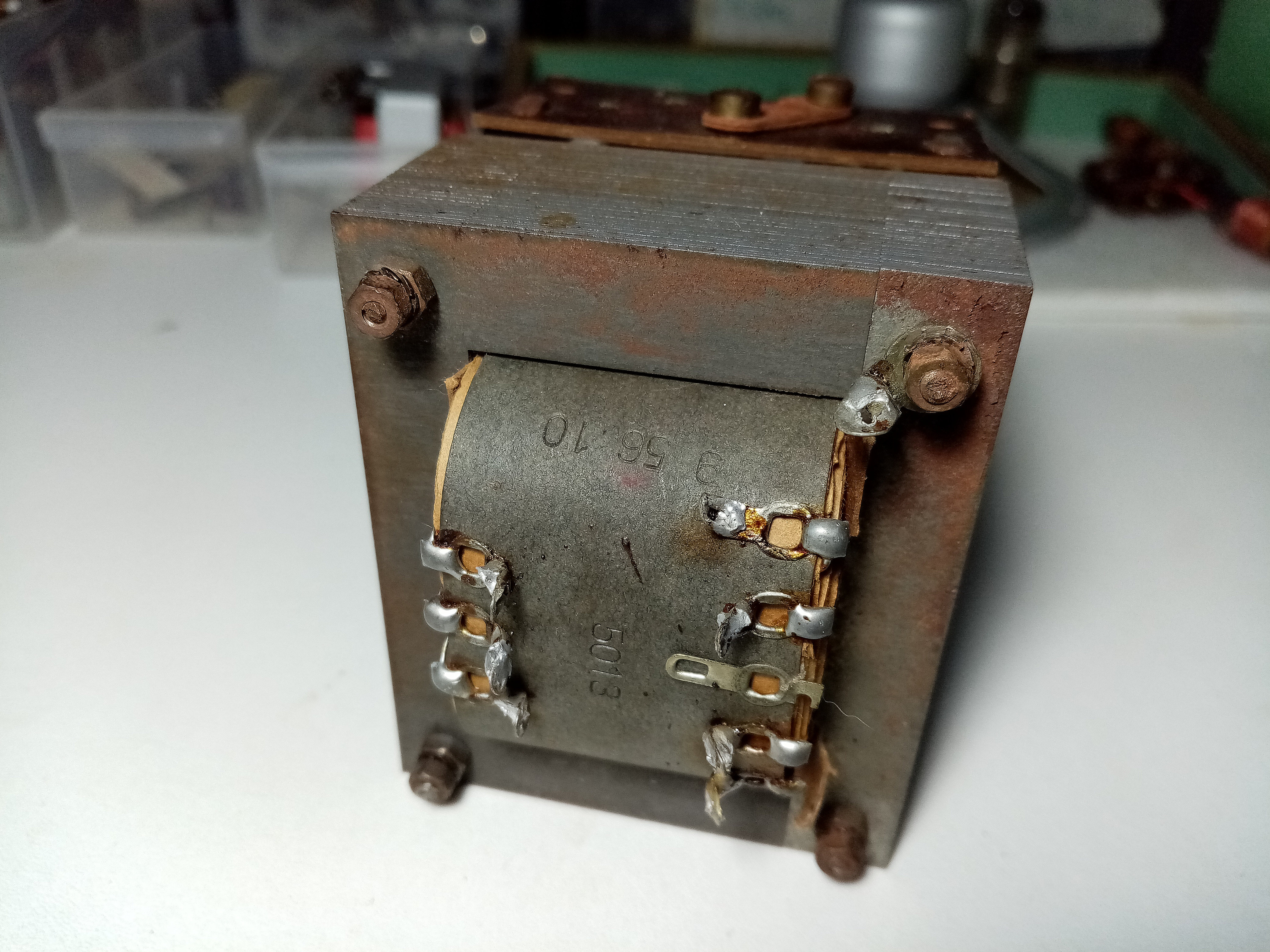

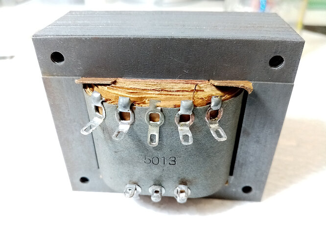

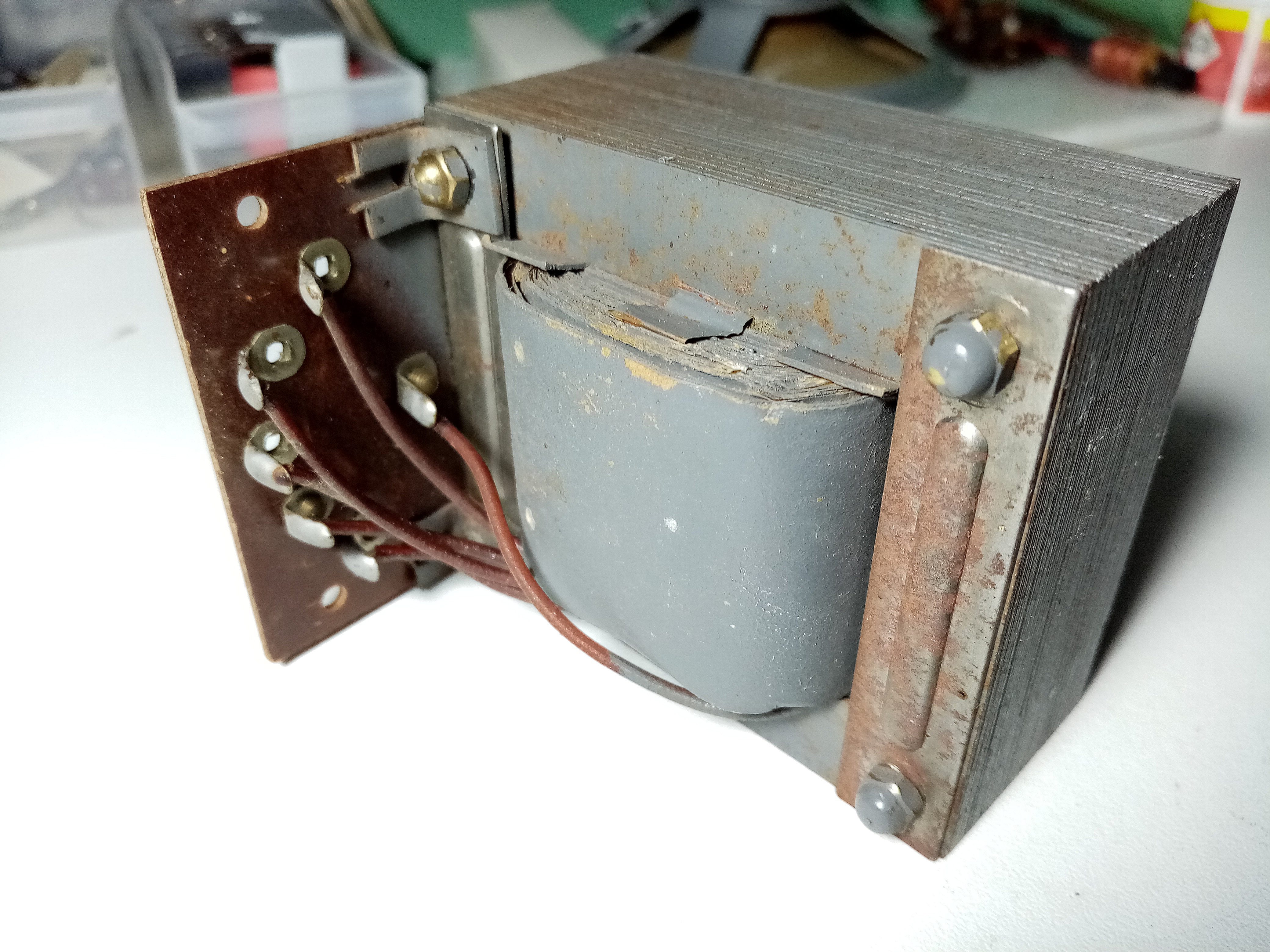

C’est le tour du transformateur d’alimentation. Il est un peu oxydé et la peinture s’écaille.
J’ai donc dessoudé le sélecteur de tension, nettoyé et redressé les cosses, enlevé toute la peinture qui voulait bien partir, poncé et dérouillé les tôles au maximum sur les côtés externes sauf sur les tranches.
J’ai ensuite bien dégraissé à l’acétone les parties à repeindre, en insistant bien sur les tranches des tôles que je n’ai pas poncées pour en conserver « l’isolation » et éviter les courants de Foucault. Puis j’ai procédé au masquage.
Il ne reste qu’à passer quelques couches fines de peinture et à remonter le sélecteur de tension :slight_smile:
On dirait que la peinture a permis de gommer les crénelages ou tu avais précédemment poli un peu à la main? je me suis permis le tutoiement :wink:
Bonjour Richard,
pour le tutoiement tu fais bien… Moi j’ai du mal avec le vouvoiement :wink:
J’ai juste poncé les tôles sur les faces externes afin de supprimer des traces de peinture et la rouille. Je n’ai pas poncé les tranches, je les ai juste bien nettoyées, puis dégraissées à l’acétone. Je ne sais pas si ça répond à ta question :thinking:
