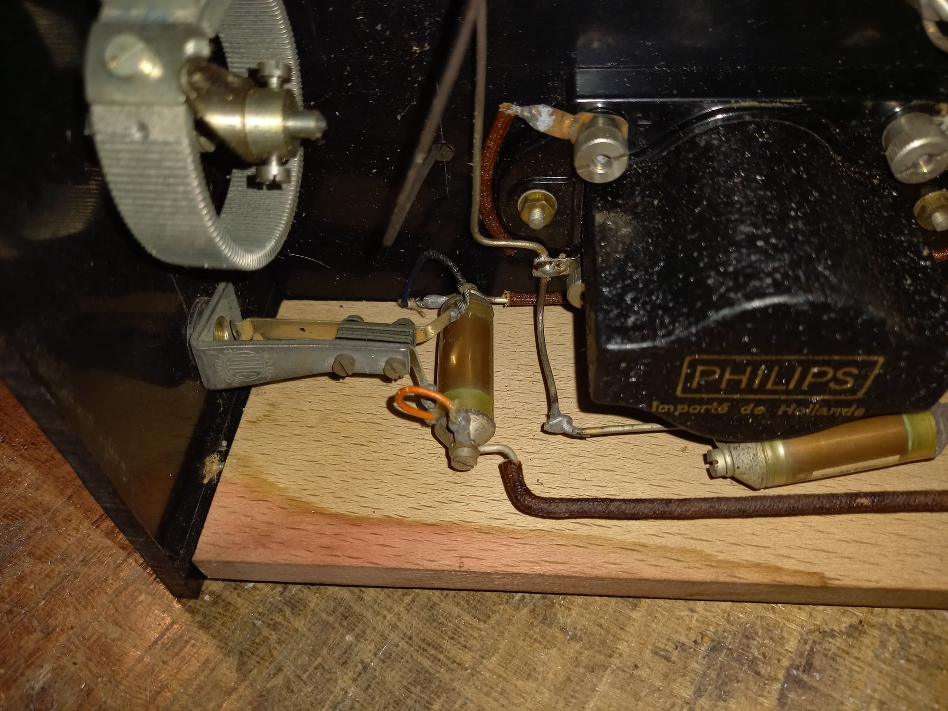

Concernant le blocage de la vis du bouton de l’oscillateur, l’antirouille a échoué.
J’ai donc pris la perceuse. Le bouton étant déjà partiellement cassé avec un morceau manquant, pas d’état d’âme…
Concernant le branchement du HP, ils utilisaient déjà des grosses fiches jacks à l’époque???
oui des jacks de 6mm et non de 6.35mm la longueur est aussi differente
J’en ai une récente, je viens d’essayer et ça matche à peu près…
