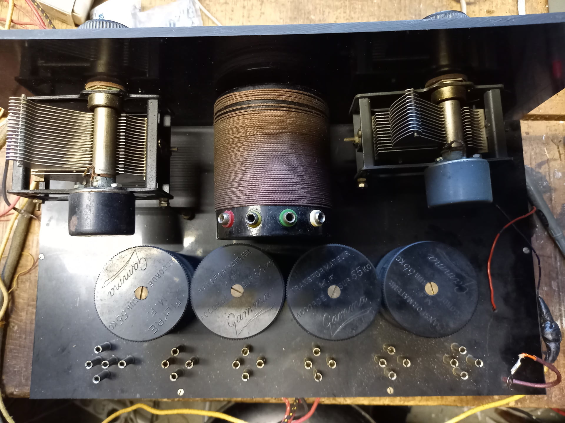

  2. Pour recevoir les stations je vois qu’il faut obligatoirement utiliser un cadre antenne parce que sinon la grille d’accord ne sera pas polarisée. Si j’ai raison, je n’en ai pas et du coup en attendant est ce que je peux utiliser un fil d’antenne tout en branchant la grille d’accord directement à la sortie du rhéostat?
bien utilises un gene BF
Oui c’est vrai. Mais tout cela m’a interpellé…
Que penses tu de ma 2ème question?
il te faut un etage d’entrée grille accorde
soit par un cadre soit par une bobine calculée pour s’accorder dans la bande a recevoir
sans cela c’est un entonnoir a parasites qui risquent de couvrir toute reception a moins que tu ne sois a vue des les antennes de RTL
a defaut de fabriquer une bobine tu peux recuperer les bobines d’accord sur une epave de poste a lampe ou meme un cadre ferrite de poste a transistor qui a une bobine PO et un bobine GO

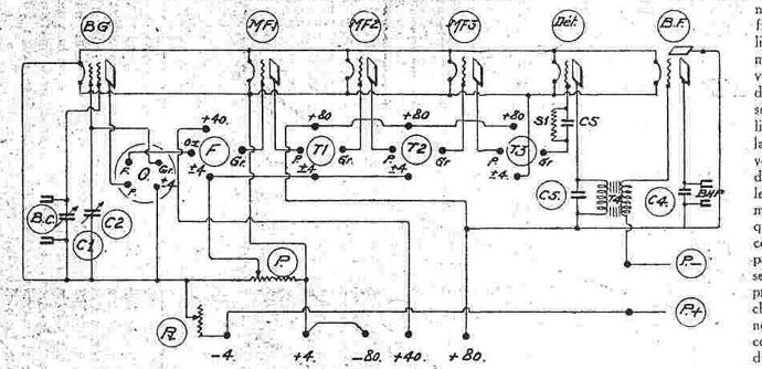

Le plan et document de montage original Gamma est posté en début de sujet, notre ami a donc toutes les infos, documents schéma et explications d’époque exactes sur ce poste sans consulter la fameuse « EPR », dont personnellement je doute de la fiabilité par rapport aux livres et documents d’époque, en ce qui concerne les postes batterie.
On peut mettre simplement une bobine nid d’abeille à broches (de 150 ou 200 spires pour les GO) , une antenne ferrite de poste à transistor, un bobinage d’accord de poste secteur, etc.
Dès qu’un bobinage d’accord est connecté en parallèle avec le CV d’accord du cadre, on peut y raccorder simplement antenne et terre.
Pour fabriquer un cadre voir les documents et liens dans ce sujet :

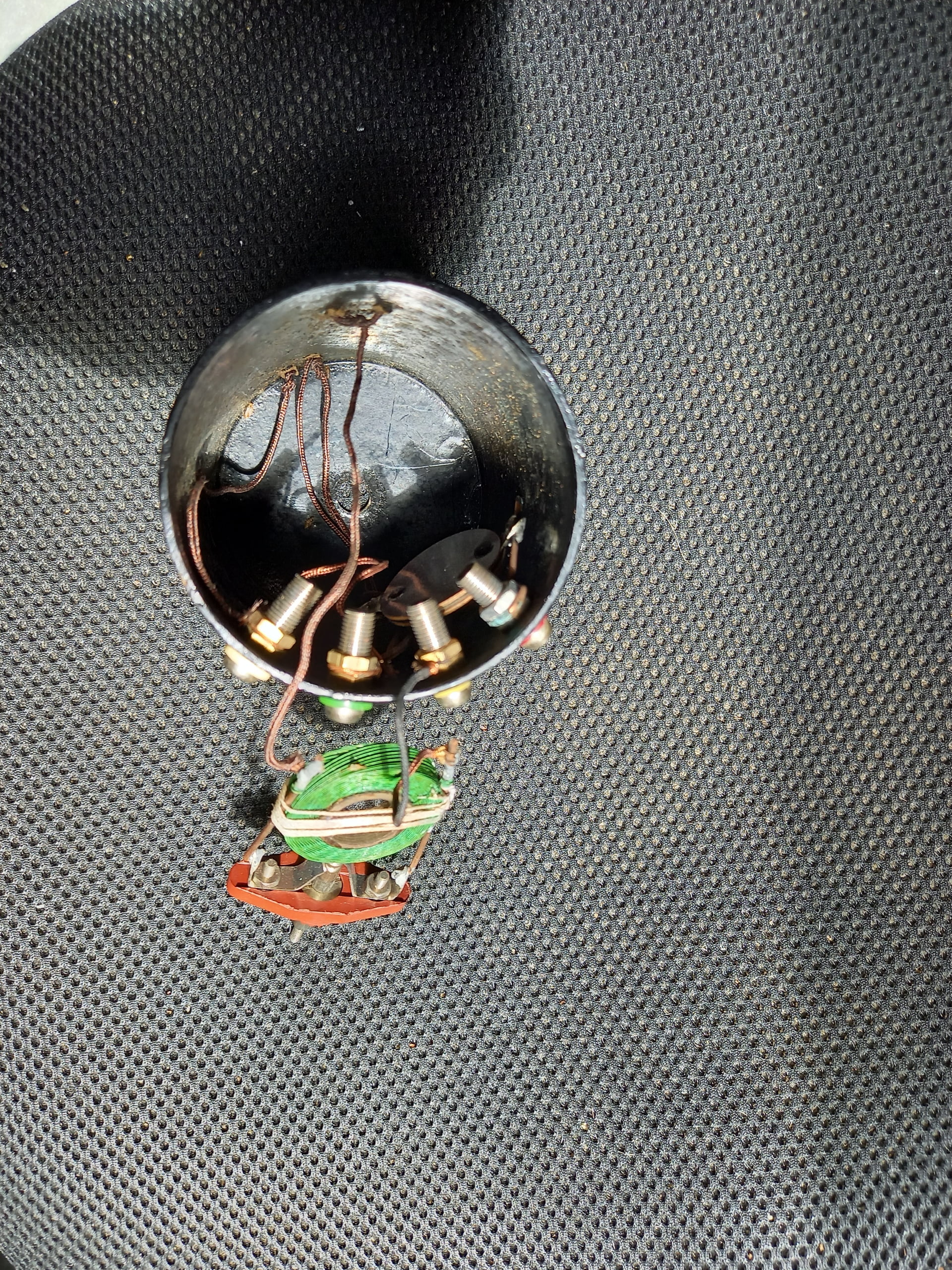

On y pensait plus à ce bobinage!
Je l’ai démonté:
On voit bien qu’il y a un interrupteur à tirette qui intègre ou non le bobinage vert selon qu’on doit vouloir PO ou GO je suppose.
La borne Rouge est connectée à un coté du condensateur rond.
Pour les trois autres bornes Jaune Verte et Blanche j’ai mesuré en fonction de la position de la tirette:
position 1: 2,8 ohms entre B et V et 1,7 ohms entre V et J
position 2: 1,7 ohms entre B et V et 15,1 ohms entre V et J
Je suppose que le fil d’antenne doit se connecter à R (dites moi si je me trompe)
Et après, si on se réfère au schéma du poste? On met quoi aux bornes de BC vu qu’il reste trois fiches avec J V B?

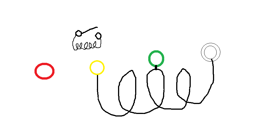

Il faudrait dresser un schéma de cette bobine avec les enroulements et prises pour plus de facilité de raisonnement à distance.
Je me doutais que tu allais répondre ça. J’'ai tenté ma chance parce que c’est compliqué de suivre le cheminement des fils sur le gros cylindre avec les fils qui rentrent et ressortent par des trous dans un sens ou dans l’autre…
essaye de mesurer les resistances de la bobine entre les diverses prises
la plus elevée te donnera deja les deux bouts
Ca c’est fait dans mon avant dernier message. Donc la plus grande résistance est entre la borne Blanche et la borne Jaune.
apres reste a deduire les prises intermediaires en fonction de l’augmentation progressive de la valeur

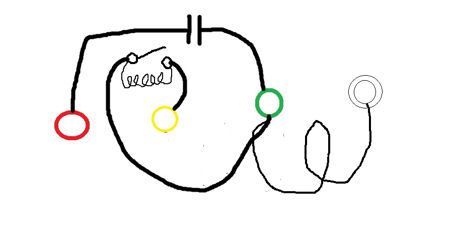

Il y a juste une intermédiaire: la verte
pourtant il y a des fils sur les une autre bornes la rouge
reste a completer le schema
Déjà je remets une photo nettement plus visible grâce au soleil!
Voilà ce que je crois voir (mais pas certain):
