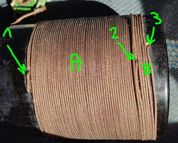

il y a encore un probleme

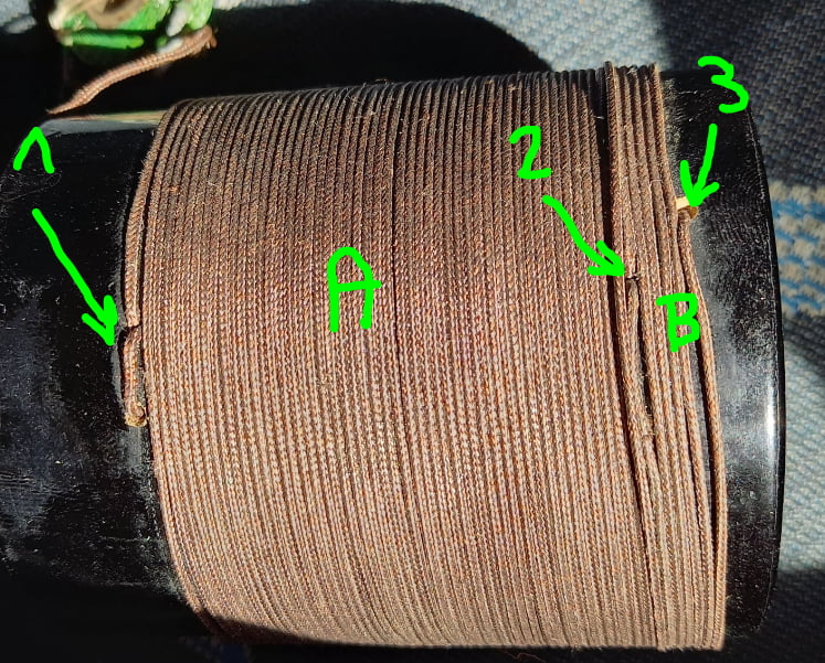

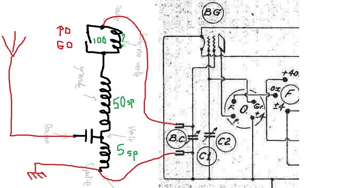

ta bobine semble avoir une prise ?
pourrait on avoir une photo du cote de la bobine ou il y a ces3 prises
En haut c’est juste une boucle pour tenir le fil
En avant dernier on a un fil qui part de chaque côté (qui viennent de la fiche verte), et en dernier un seul fil (de la fiche blanche)
donc tu as bien 2 bobines une avec beaucoup de spires A ( 50 spires et une avec peu de spires B( 5 spires)
sont elles en serie ou separées je ne vois pas bien ou vont les2 fils

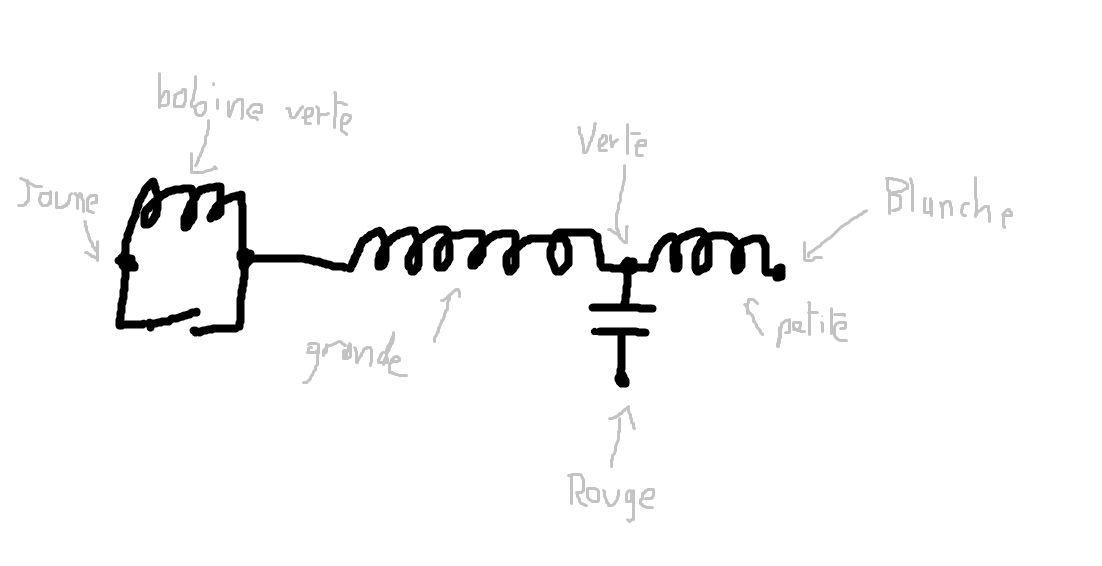

plutot que des description difficiles a suivre sur photo on on ne vois qu’en 2D fait un schema
Sauf erreur de ma part…
avec ça les experts de ces montage vont pouvoir cogiter

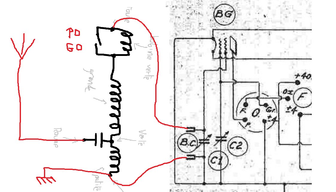

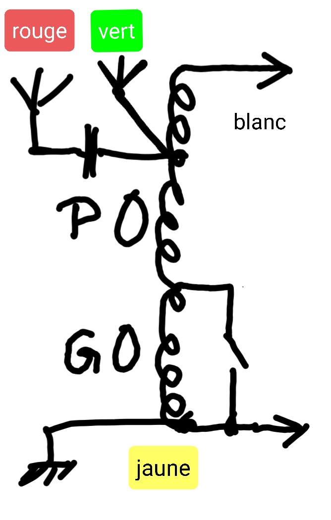

personnellement je verrais bien qq chose comme cela

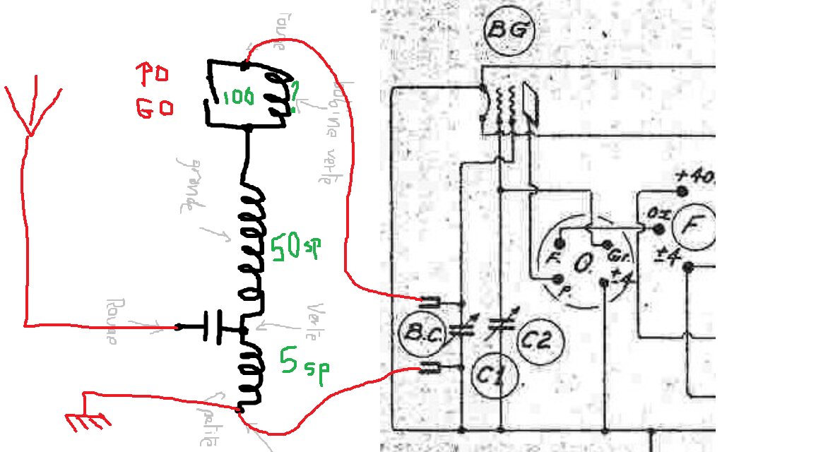

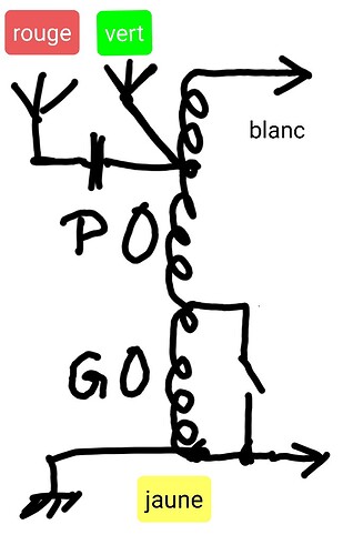

Je verrai plutôt l’inverse sur les bornes cadre : Masse et terre, bobine GO court-circuitable, grande bobine PO , prise antenne avec condensateurs fixe, petite bobine PO reliée au CV comme ceci :
L’antenne peut être reliée avec ou sans condensateur sur la douille rouge ou la douille verte.
vu les nombres de spires respectif des bobines tu crains pas que le couplage antenne soit trop important ?
c’est pour cela que j’avais mis les 5 spires cote masse

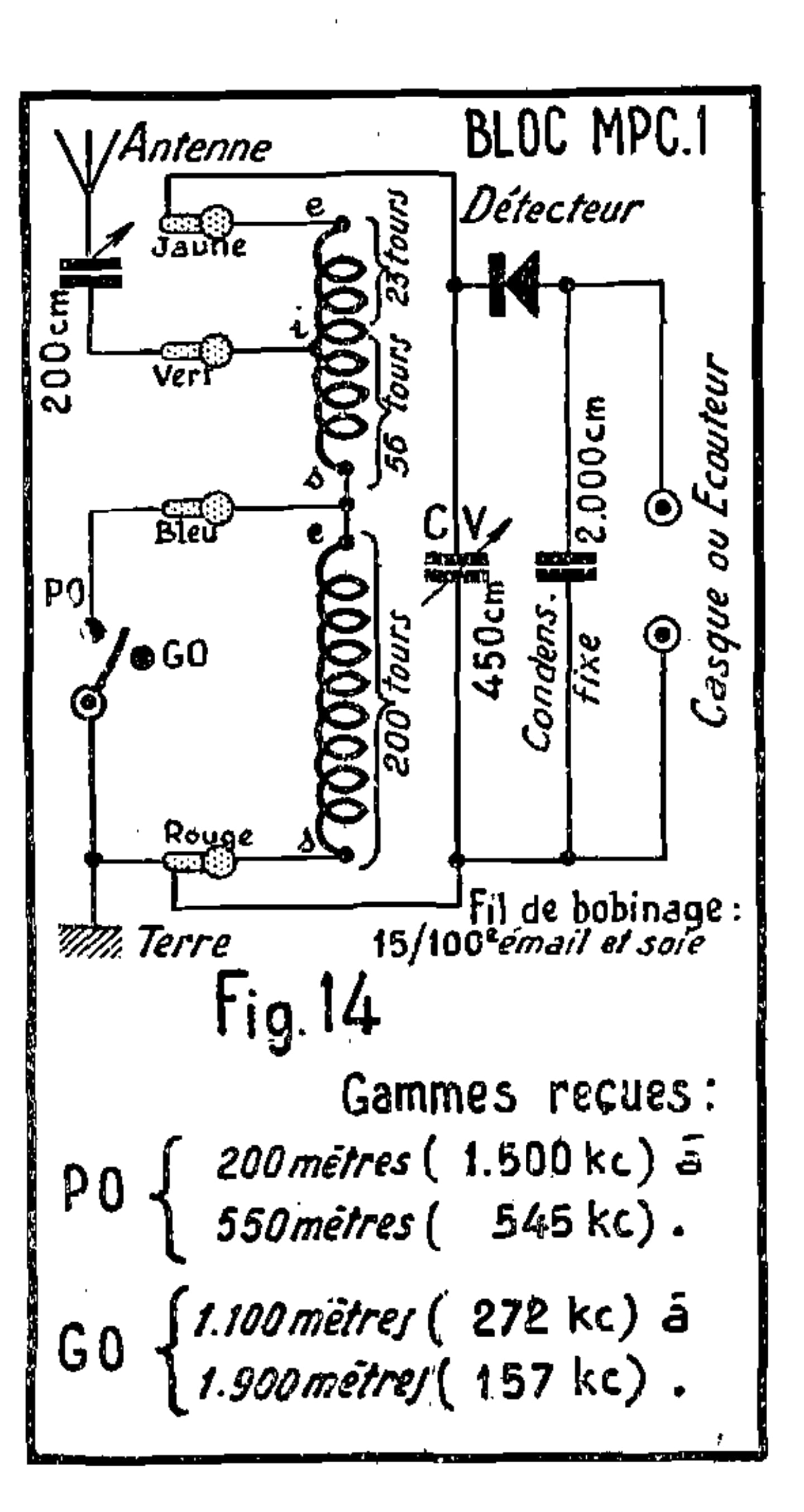

J’ai raisonné personnellement comme ce montage de poste à galène décrit dans le livre « Postes à Galène Modernes » de Géo Mousseron (que tu trouves dans les livres numérisés) :
exact mais pour les postes a galene on fait passer la sensibilite avant la selectivite
fort couplage antenne > augmentation du signal > plus d’amortissement du bobinage d’accord> faible selectivite
on essayera les deux montages et on verra ce qui se passe cote frequence image ( c’etait deja pourri a l’poque) et sensibilité
La sélectivité est faite par les amplis et accords MF, ici on ne cherche pas de sélectivité dans le circuit d’accord il me semble, enfin on verra …

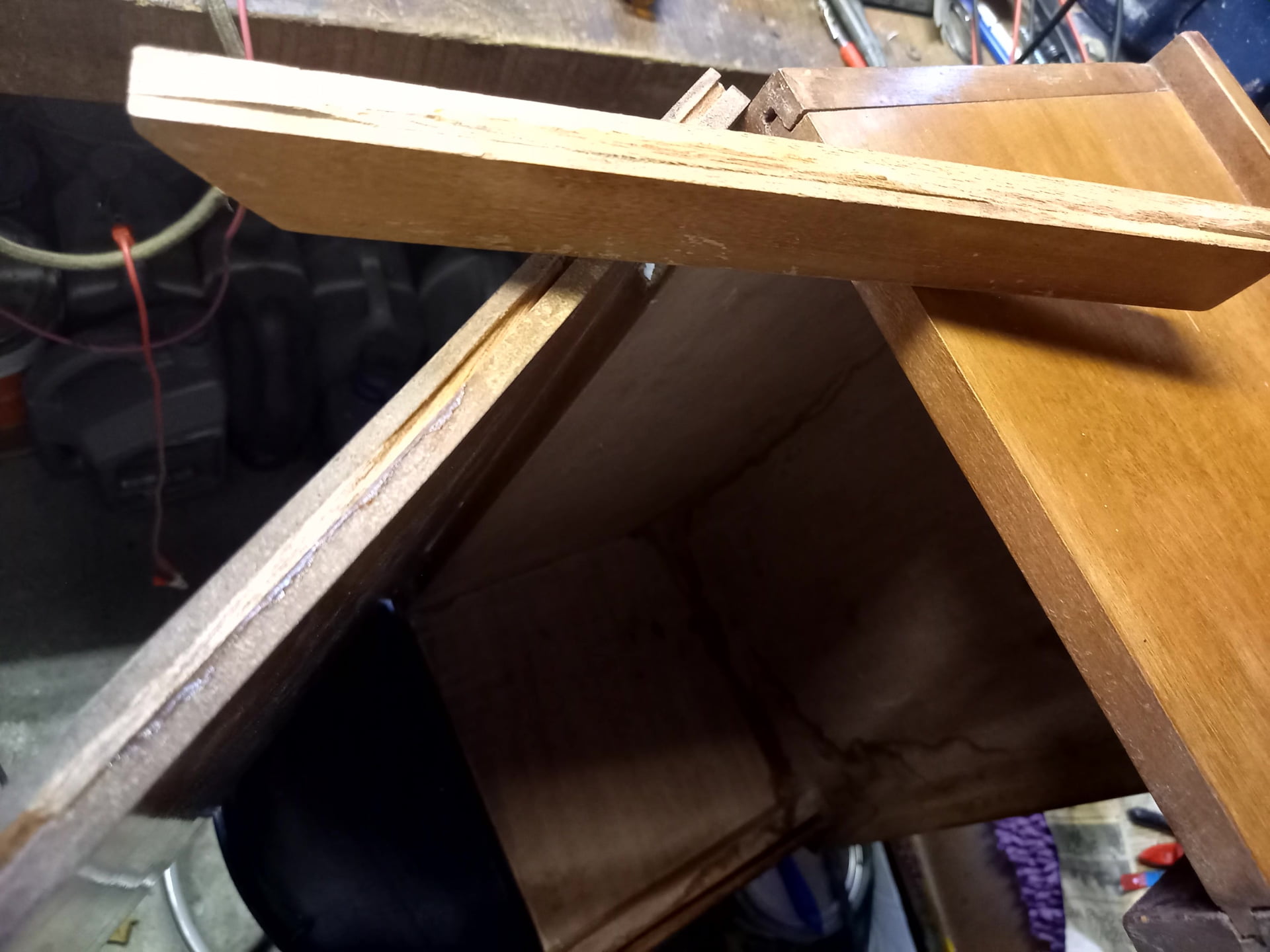

Il va falloir aussi que je recolle l’abattant de la caisse:
