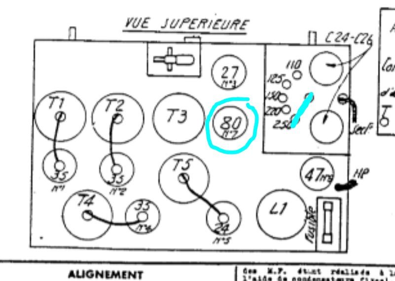

Bonjour Radiolo,
Les deux jours sont passés, les fils du transfo sont redevenu malléable et j’ai pu changer le cable d’alimentation.
J’ai ressoudé également l’aiguille cadran qui était dessoudée d’un côté et j’ai ressouder un fil de masse qui c’était déconnecté du CV.
Je suis en train de recoller le support de la lampe 47 qui est cassé d’un côté.
Pour le test du transfo dans quelle douille dois-je faire mes mesures ? (Pour avoir la HT et le chauffage filament ?)
le chauffage filament pas besoin de le tester c’est tres rarement HS
et s’il te reste une lampe cadran valide sur le poste elle te donnera immediatement la reponse *
pour la HT tu rere sur le support de la valve ou arrivent les deux HT
et iu mesure en AC ces deux HT / masse
Il n’y a qu’une lampe cadran et par chance je crois qu’elle est encore bonne ^^
J’ai une question bête : la masse je la prend sur le châssis ?
Et surtout aussi dois-je reconnecter le haut parleur ou ça n’a pas d’importance pour le moment ?
pas d’importance pour le moment etant donne que l’on va oter la valve le tube 80 et tous les autres tubes ( bien reperer leur place)
cela supprimera la HT
verifier le fusible et le positionner sur 250V
la mesure se fait par rapport au chassis sur la broche 2 puis la broche 3 on doit y trouver deux tensions alternatives egales d’environ 275 a 300Vac
en 1 et 4 c’est le chauffage filament du tube 80
une tension alternative de 5Vac mesurée entre les deux broches
Bon déjà je vais devoir shunter l’interrupteur d’alimentation car il est naze, rien de s’allume même pas la lampe en série aucune tension et l’interrupteur d’alimentation testé à l’ohmetre en mode bipeur ne sonne pas quel que soit sa position…
il fait clic ?
met un coup de bombe contact c’est sans doute la crasse qui l’isole
50 ans de grenier il y a quelques sequelles
Oui il fait un clic typique d’interrupteur, ok je vais mettee du produit à contact
L’interrupteur refonctionne mais le poste n’a toujours pas de réaction, rien ne s’allume pas de haute tension, je vais revérifier le cablage du câble d’alimentation
Un des fils du câble d’alimentation est dessoudé, je vais le ressouder
