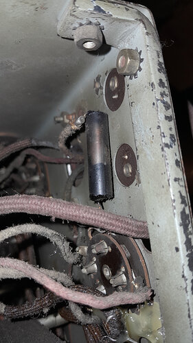

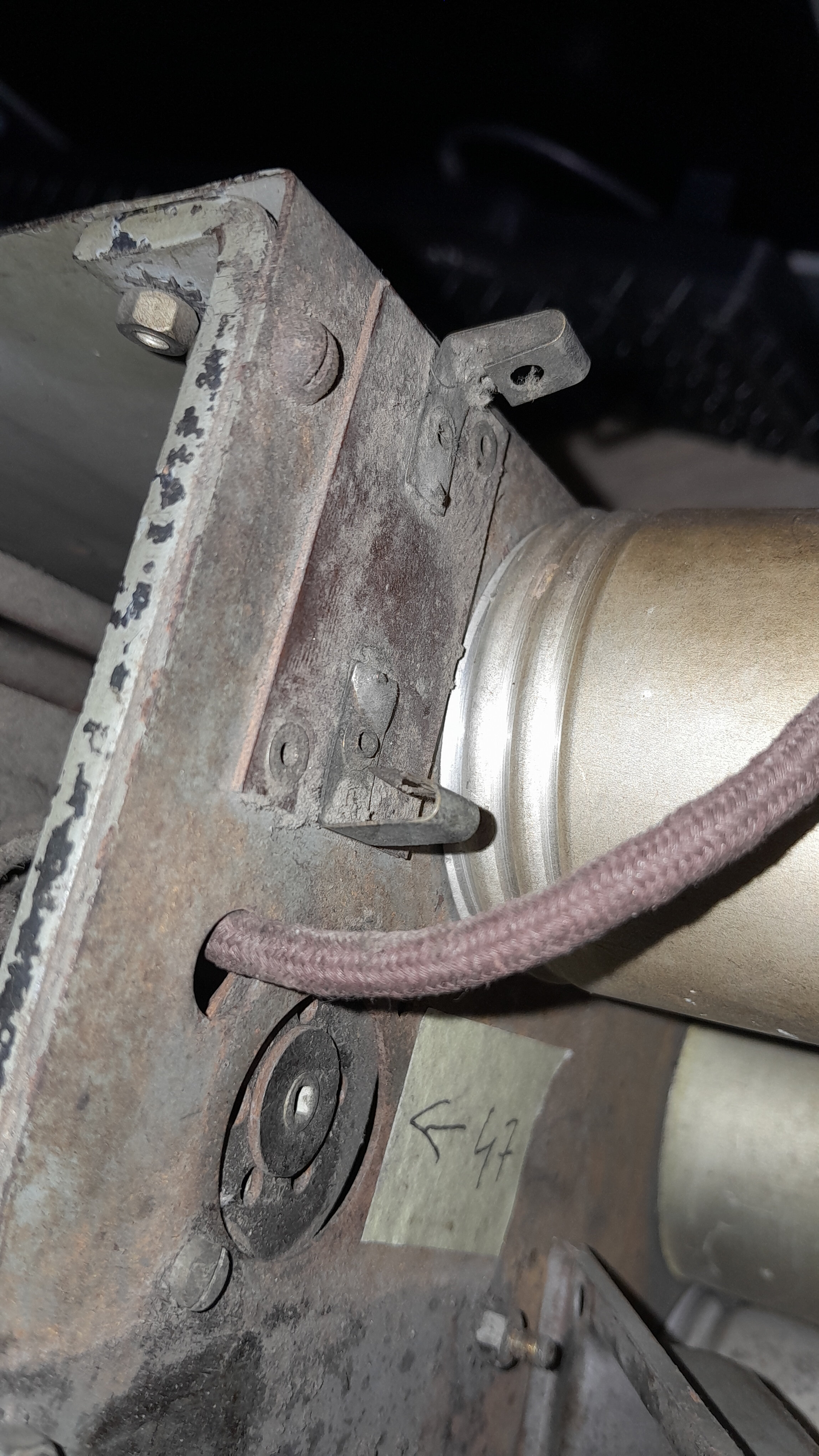

et le fusible il est bon ?
Oui, il ressemble à un condensateur avec un fil enroulé de par et d’autre des contacts
verifie le a l’ohmmetre ces vieux fusibles sont souvent bourres de faux contacts intermittents qui plus est
Oui je l’ai vérifié il fait biper l’ohmetre, j’ai poncer les contact du fusible au papier de verre pour être sûr

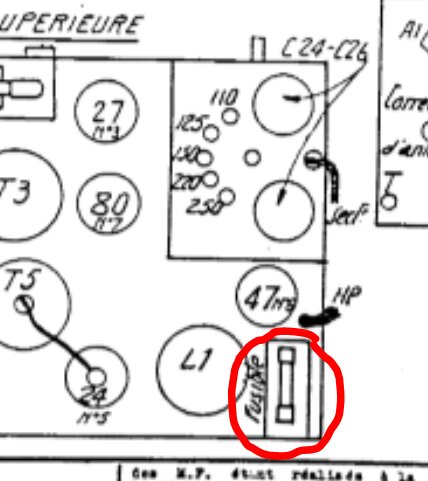

pas inutile : en regardant le schema j’ai vu qu’il y avait un fusible en plus du cavalier
cela ne serait pas cela ?
Il est déconnecté, j’imagine que le fusible sur le sélecteur de tension était suffisant ?
a l’origine il devait y avoir un simple cavalier metallique pour la selection des tensions
tout cela ( assez dangereux) a du etre modifie avec utilisation d’u cavalier avec fusible integré

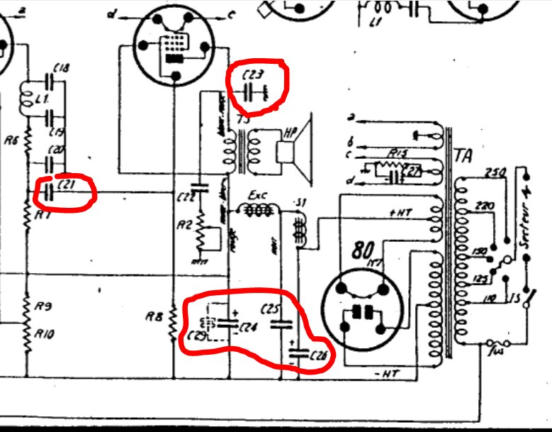

il faut remplacer les capa de filtrage et de liaison
Donc je récapitule :
il faut que je remplace :
  • C23 → 1000 PF / 1500 volts → à remplacé par 0.001 MF /
  • C21 → 5000 PF / 1500 volts → à remplacé par 10 ou 4.7 NF
  • C25 → 4 MF / 1500 volts → à remplacé par 4.7 MF / 450 volts
  • C26 → 10 MF / 450 volts → à remplacé par 10 MF / 450 volts
  • C24 → 10 MF / 450 volts → à remplacé par 10 MF / 450 volts
  • C29 → 0.5 MF / 1500 volts → à remplacé par 1 MF / 450 volts
  • C27 → à remplacer par 22 MF / 33 volts

C21 5nF capa de liaison mettre un 10 ou un 4.7nF
C23 1nF capa de correction de tonalite
compris ce n’es pas om mais cm ( centimetre ancienne unite de capa ) correspondant a peu pres a 1cm # 1pF
j’ai omis C27 a remplacer 22µF 33V
et controle aussi R15
R15 mesure 447 ohms, sur le schéma c’est indiqué 450 ohms, j’ai mesuré sans la dessouder du condensateur
