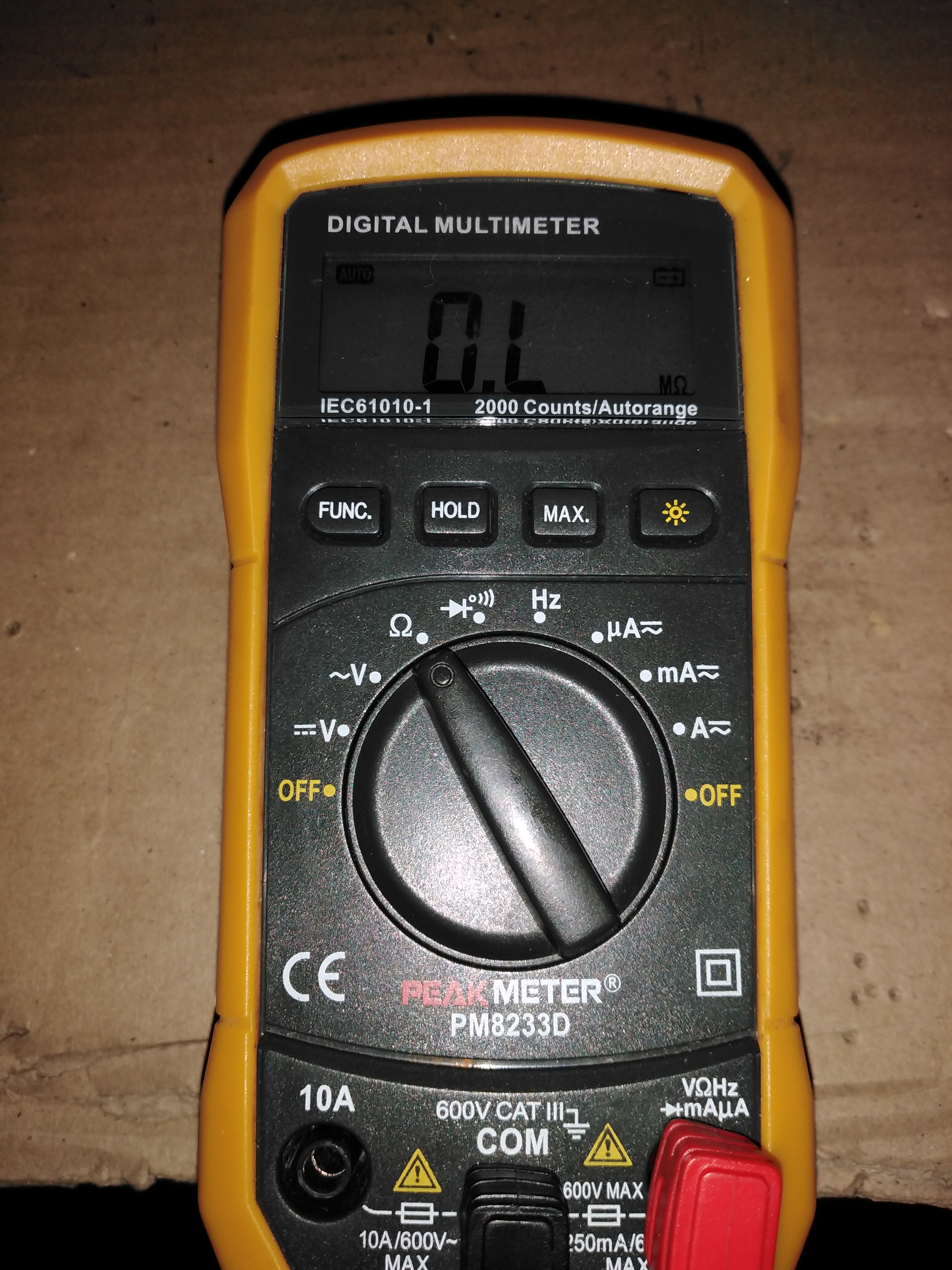

poste éteint mettez votre multimètre en position Omega puis mettez une touche sur le fil bleu et l autre sur le fil rouge et faite une photo du résultat de la mesure pour que Radiolo puisse juger
Quand vous parlez de resistence entre les deux, c pointe noir sur le beu, et pointe rouge sur le rouge ?
je viens de vous le dire :wink:
comme vous ne semblez pas connaitre le fonctionnement d’un poste de radio ni ses elements de base , resistance ,capacite, etc…
Il marque 14,39 sur le coup mais après c comme sur la photo
bon le transfo de HP a son primaire mort si votre mesure est exacte
l’ohmmetre indique OL ( over load) ce qui veut dire resistance infinie
cela signe un bobinage coupe

Il faut que je trouve un trensfo ?
je vous deconseille de poursuivre cette reparation, vos competences sont tres insuffisantes, desolé
en plus le transfo est serti sur le chassis, pour le remplacer il faudra percer des trous , visser…
car on n’a que peu de chances de retrouver un modele identique

Ci je le change ?
lisez la radio mais c’est tres simple on verra éventuellement apres
Il y a quelques chose à respecter pour en acheté un autre, tension ou autre ?
oui les impédances, ce n’est pas un transfo comme un transfo d’alimentation
je vous ai donne cette info dans un post precedent
impedance 5.2K
