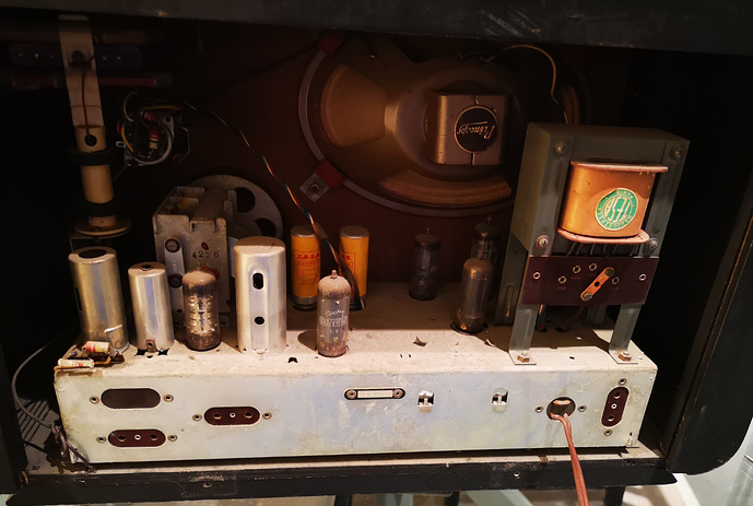

Je viens chercher quelques conseils, concernant un radio schneider adagio de 1956 que je viens d’acheter.
Il est en très très bon état. Les lampes même si elles sont très sales, semblent en bon état.
J’ai plusieurs questions :o)
1- l’ancienne propriétaire m’a dit qu’il fallait acheter un transfo 220 vers 110 v , pour ne pas tout griller. en ouvrant la radio, sur le transformateur à droite permet de choisir le voltage, il y a effectivement une position 110 v complètement à gauche mais le contacteur est sur la position 220v. Une fois que je m’assurerai que tout va bien, pourrais-je le brancher sur du 220v ?
2- Sur la photo interne, il y a un fil à droit qui est déconnecté, l’autre extrémité du fil est connecté au chassi du haut parleur. J’imagine qu’il s’agit d’une masse?
3- Concernant les lampes, est ce risqué de les sortir et de les nettoyer. faut-il éviter de toucher les lampes (légende urbaine?) même si elles sont très sales?
Je vous remercie, je ne voudrais pas faire de bêtises…
Christophe
-Non, un transfo 220/110 n’est pas nécessaire , ce poste ayant déjà un transfo avec un primaire multitension disposant de la position 220 (et, comme le secteur actuel est plus à 240 qu’ a 220V , il faudrai le mettre en 245V en déplacant le fusible)
Avant la première M.S.T , il faudra changer d’office les 2 condensateurs électrochimiques de filtrage (les deux « machins en alu » gainé de jaune sur le dessus du chassis …Il contiennent un électrolyte qui se daube, ou finit par être sec, c’est a considérer comme une « denrée périssable » ) et si possible celui de liaison (un condo au papier, en dessous, aboutissant a la grille de commande de la finale BF qui est probablement une EL84)
le bout de fil déconnecté , et relié au saladier du haut parleur est probablement simplement une mise à la masse …
Les lampes peuvent être retiré sans danger , mais en prenant les précautions suivantes :
-Ne pas les retirer chaudes !
(le poste doit être éteint et les lampes doivent avoir eu le temps de refroidir …Un retrait de lampes à chaud peux abimer quelque chose, soit les lampes soit le poste ! et puis on risque de se brûler !)
-Ne pas oublier qu’elle sont différentes et identifiées par une immatriculation !
(ne pas les mélanger, et ne pas frotter sur l’endroit ou est inscrite l’immatriculation ! elle s’efface facilement , et apres, il est beaucoup plus difficile de savoir quel lampe c’est et savoir les remettre au bon endroit si on les a effacées ! )
On peux les toucher a mains nues (c’est du verre « ordinaire » pas du quartz ) et les nettoyer, avec précaution pour ne pas effacer l’immatriculation (a l’eau, ou l’alcool, ou avec un nettoyant ménager …il faudra simplement veiller a ce qu’elles soient bien sèches avant la M.S.T et ne pas allummer si il y a de l’eau ou un produit dessus !)

je vais modifier la tension du transfo à 240v
je vais nettoyer délicatement les lampes avec un chiffon doux et le chassis avec une bombe d’air sous pression (pour ordi), en y allant doucement.
La propriétaire l’a branché il y a 2 jours, sur du 110v avec un transfo et tout semblait fonctionner. Puis-je quand même tester avant de changer les condensateurs, qui me semble en très bon état, voir semble avoir été changé? Comment puis-je vérifier la date des condensateurs?

Salut Chris, et bienvenue ici. Je pense que l’ancien proprio s’est planté. Il a probablement utilisé un transfo 220/220 qui, évidemment ne sert à rien puisque le transfo du poste est déjà positionné sur cette tension. Effectivement, c’est mieux de le mettre de suite sur 245 volts. Pour les condensateurs " jaunes " il n’y a pas de date de péremption lol ! Compte tenu du prix de ces bestioles, ne te casse pas la tête et mets des neuves, même si les actuelles peuvent encore tourner quelques temps. Fais gaffe, elles sont polarisées, c’est à dire qu’une patte est le plus et l’autre le moins : il ne s’agit pas de les souder à l’envers .

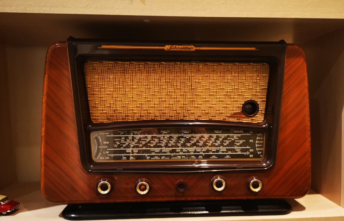

on a les adagio 1954 et 1955

@Radiolo , d’aprés l’ancienne propiétaire la radio est de 1956. je vous donnerai la liste
Ne pas trop se fier à ce que les gens disent ! Ils peuvent se tromper ! La référence de la marque permet de le dater exactement, sans ambiguité
La liste des tubes ne donnera rien car les deux Adagio ont les mêmes lampes ;la photo de façade qui est d’ailleurs étrangement toujours en cous de transfert depuis le premier message pourrait lever le doute…

Bonjour Chris1, il paraît bien propre ce schneider, pour moi je vais donner un avis un peu contradictoire, si il fonctionne ne rien faire dessus, vous pouvez contrôler l’état des composants en dessous du châssis, sa c’est mon avis perso, vous ferez sur votre propre agissement :wink: vous pouvez contrôler le courant de fuite des condos chimiques, vérifier les condos de liaisons également… La position sur 240Volts oui car le réseau électrique est plus proche des 240Volts.

C’est donc un Adagio type D2 de 1955.
Bonne continuation mais par sécurité,il faudrait tout de même ôter le condensateur de 10nF qui relie le secteur la masse…

Je prends parti tout comme les autre messages a faire un petit nettoyage au pinceau si besoin ou à la soufflette si vous en avez une. Le nettoyage des tubes reste délicat car les inscriptions s’effacent très facilement .Les condensateurs chimiques sont a changer , idem pour les autres non chimiques , vu le prix à l’heure actuelle ne vous privez pas. Pour ces derniers prenez des modèles qui tiennent entre 400v voire 630v.

notre ami @totophe73 parle comme si il adressais a un « pro » de l’électronique et comme je l’ai déjà signalé ce genre de conseil est dangereux pour le poste et pour l’utilisateur débutant…!
Les condensateurs chimiques (tubes en alu blanc) sont IMPERATIVEMENT à remplacer!
Pour les autres cela dépend de vos compétences en électronique mais il faudra en envisager le remplacement à court terme…
Tous ces composants ont plus de 50 ans et leur vieillissement est inéluctable et on sait tous qu’ils peuvent provoquer des pannes graves à tout moment.
Imaginez un instant que vous trouviez une Renault 4CV de 1956 et que vous tournez la clef du démarreur…Même avec une batterie neuve vous risquez d’avoir des surprises!
