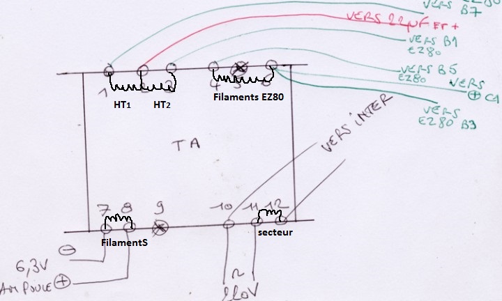

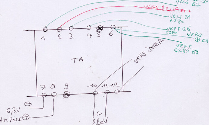

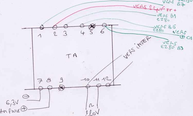

le croquis du TA…
quelles mesures ? ? et V …
merci
Bernard
Pffffff… tronqué le croquis… :frowning:
tous les fils verts vont vers EZ 80
1 vers B7
3 vers B1
4 vers B5
6 vers B3 ( et + de C1 filtrage)
Alors sur ton croquis j’ai marqué les différents enroulements :
HT1, HT2, filament EZ80, filamentS , secteur.
On va commencer par le plus simple, c’est de prendre la tension AC de chacun de c’est enroulement.
A toi de jouer ! Moi j’ai faim !!!

HT 1 = 250 V ac
HT 2 = 247 V ac
filaments EZ 80 = 5,90 V ac
filaments ampoules = 5,82 V ac
secteur ( 11 et 12 ) = 225 V ac
Semble correct tout ça…?? :open_mouth:

Ok, les tensions sont toutes un peu basses, mais c’est normal vu que tu n’as que 225V sur le secteur, et j’imagine que tu as mis de fusible du TA sur 245V. C’est très bien comme cela.
Donc oui tout est correcte.
Passons à la mesure de la résistance de chaque enroulement. Il faut d’abord enlever toutes les lampes ainsi que les lampes cadran (ne pas les remettre). Tu peux maintenant mesurer à l’ohmmètre chaque enroulement.
HT 1 = 272 ?
HT 2 = 290 ?
Fil EZ 80 = 0,9 ?
Fil ampoules = 0,5 ?
secteur = 66 ?
plutôt normal…?

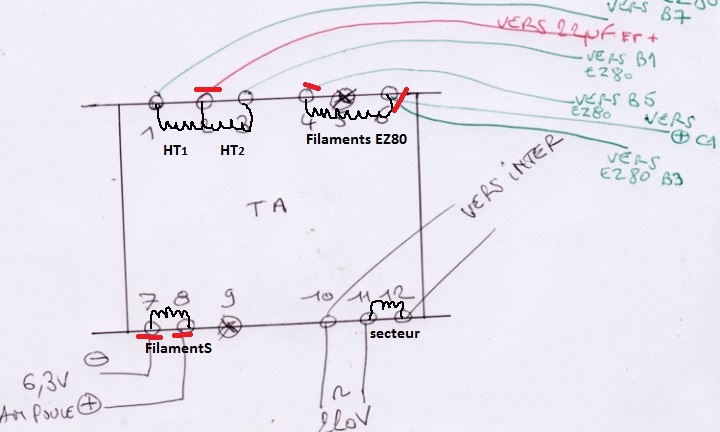

Maintenant il faut vérifier l’isolement de chaque enroulement entre eux, et par rapport à la masse. Le problème c’est qu’il faut d’abord dessouder certain fil, notamment ceux qui ont une masse. Il faut dessouder les fils du TA, ceux qui ont un trait rouge.
Une fois ces fils dessoudés, mesures à l’ohmmètre l’isolement de chaque enroulement par rapport à la masse.
(ne ressoudes rien pour l’instant)

Donc je l’ai " dessoudé "… il est content le poste ! ! plus de lampes …et « dessoudé ».en plus !.. :laughing:
0 ? nulle part entre masse et les bornes restées soudées…
donc pas de fuite…

Non pas 0 ohm ! 0 ohm c’est qu’il y a un contact.
Tu veux plutôt dire : résistance infini. Ton ohmmètre ne réagit.
Oui 1… infinie
Très bien.
Maintenant il faut contrôler l’isolation entre les enroulements :
entre HT et Filament EZ80 :
HT et Filaments :
HT et secteur :
Entre Filament EZ80 et Filaments :
Filaments EZ80 et secteur :
Entre Filaments et secteur :
Infini partout …
Ok, le TA est bon tu peux ressouder. Tu étais bien sur le calibre max de ton ohmmètre ?
