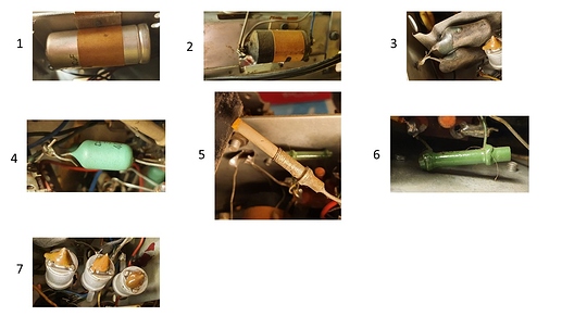

J’ai fait la liste de tous les condensateurs que je pensais utile de remplacer, c’est à dire les condensateurs 1, 2, 3 et 4 de la photo ci-dessous. C’est bien cela qu’il faut faire ?
Je souhaitais également savoir quel type de condensateur moderne et quelle tension il fallait sélectionner pour chaque type de condensateur.
Voici la liste des condensateurs que je vais changer :

les capas des photos 4 , 5 , 6 7 ne remplacez pas , ne touchez surtout pas a celles de la photo 5 et 7
ce sont des elements d’accord du poste leur modification ou remplacement entrainera une non fonctionnement du poste qui sera a re aligner

Les condensateurs 4 sont les condensateurs de liaison que vous m’aviez conseillés de changer.
Je ne suis pas un spécialise en condensateur. Pour les condensateurs en acier j’avais prévu de prendre des condensateurs polarisés en aluminium et pour les autres je suis un peu perdu entre céramique, polyester, tantale…
Et je ne sais pas non plus quelles tensions…
les capas surtout pas tantale ce sont des polarises pas faits pour les postes de radio, preferez les aluminiums
ceramique ou polyester c’est bon
pour les chimiques en general des 450V suffisent sur la HT , des 25V pour les découplages cathode
pour les non polarises prenez des 630V
qu’est-il écrit sur le condensateur alu double horizontale ? (c1+c2) sur votre poste
Merci @Radiolo pour cette réponse très détaillée. J’ai réussi à trouver tous les chimiques dont j’avais besoin.
En revanche j’ai du mal à trouver les non polarisées sur le site Conrad… Je ne trouve pas des céramiques de 630 V. Est-ce normal ?
Il est écrit 50uF, mais les rouges sont de 16uF… J’ai prévu d’acheter un double condo de 47 uF 450V. Je ne comprends pas ces deux condensateurs rouges de la mauvaise valeur… Peut-être pour faire augmenter la capacité du condo d’origine, qui est toujours branché ?

oui pour augmenter la valeur des condens de filtrages
bien qu’à l’origine ne connaissant pas la valeur de c1 et c2 alu je pensais qu’il était hs
celui en alu 2x50 + les 16 en // cela nous donne 2x66 mf
pour améliorer le lissage mais d’un autre côté U augmente
vaut mieux remettre 2 fois 47 mf c bon ne pas oublier le corps donc le négatif n’est pas au chassis ( rondelle iso r3)
oui les ceramique multicouches on etre developpes pour l’electronique moderne et sont en general des basses tensions
les anciens modeles tubulaires ne se trouvent quasiment plus
preferer les modeles polycarbonates ou polyesters
je suis du meme avis que tournesol , remplacer les 50+16µ par un 47 µ
on peut aussi augmenter cette valeur etant donné s’il y a deux AZ41 chacune etant capable de supporter une capa max de 50µ
D’accord, je vais suivre votre avis et garder 47uF.
Les seuls condensateur que j’ai trouvé sur Conrad sont à film. Est-ce que cela correspond à ce que vous disiez ?
