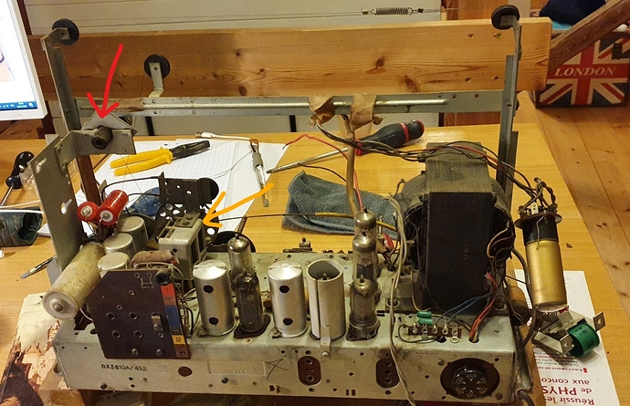

Ce condensateur ressort juste au-dessus, au niveau de la flèche rouge.
Le câble vert (numéro 25) se dirige ensuite vers l’oeil magique. Je ne l’ai jamais vu fonctionner celui-là d’ailleurs…

J’ai donc commencé à me demander si ce module F.M. était véritablement présent sur mon poste. Le bouton de balayage des fréquences entraîne le condensateur variable (flèche orange), mais également la roue de la flèche rouge qui semble… tourner dans le vide! ![]()
Serait-ce l’emplacement de la F.M. …?

C’est pour cette raison que je ne capte pas la F.M…
Lorsque j’aurai remplacer les condensateurs je tenterai de capter les grandes ondes… Même si dans l’idée je pense essayer de construire un tel module.
Il est évident que le module FM n’est pas monté sur ce poste car il est facilement repérable puisque c’est un gros boîtier métallique équipé de deux lampes supplémentaires EF42 et EF 41 .C’est bien la pièce "unit 7768-12 et effectivement certains éléments mobiles peuvent êtres montés en série sur le modèle de base comme les fixations voir des poulies supplémentaires afin de coupler le système d’entraînement de recherche des stations FM qui se fait par un noyau plongeur .Ce module est effectivement introuvable surtout qu’il a dû être monté en usine sur de rares appareils certainement destinés à une clientèle plutôt étrangère ou frontalière car en France en 1952, nous n’avions à mon avis peu de stations FM.Mon BX 610A FM est à la campagne et je ne puis donc pas prendre une photo de ce boîtier .Au moment de la révision du poste,je me souviens’avoir ouvert ce boîtier pour contrôler les résistances et changer le condensateur chimique de 10µF.;c’est une opération assez facile à effectuer vue la grande taille de cet élément ce qui n’ est pas souvent le cas.

J’ai trouvé la doc complète du module 7768-12 avec tous les schémas et les valeurs des composants sur radiomuseum.
Impeccable, la fiche 16792 concerne bien le module FM optionnel qui est sur mon poste. En ce qui concerne les lampes ainsi que les composants ,c’est facile à trouver mais fabriquer un module complet,cela me semble extrêmement difficile à réaliser surtout dans sa partie mécanique et c’est certain qu’il ne sera pas évident de trouver une bobine avec un noyau plongeur pour la recherche des stations à moins qu’un système de remplacement soit possible surtout que celui du module d’origine ne couvre la bande FM que de 88 à 100 MHz .
