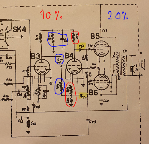

Le tube qui drive le push pull ne me paraît pas tout à fait simple à identifier. J’ai l’impression que B3 et B4 ont tous les deux une influence sur lui.
Je ne retrouve pas mes repères par rapport à ce que j’ai lu.
Quel est ce point de repos ? Sur les caractéristiques fournisseurs du tube ?
C’est ce que je me suis dit aussi, la chute de tension n’est pas du tout la même… faut il y remédier ?
c’est les données correspondant a « operating caracteristic » ou" point de polarisation"
avec la tension correspondant a la tension entre plaque et cathode du tube ( c’est pas a 20 ou 30V pres)
la HT on laisse comme cela
B4 est ce que l’on appelle la dephaseuse songain est 1 elle a pour but de fournir au push pull les deux signaux en opposition de phase destines a piloter les grilles 1 de B5 et B6
le signal de B5 est preleve sur la plaque de B4
le signal de B6 est pélevé sur la cathode de B4 cathode qui comporte deux résistances dont l’une sert a la polarisation de la grille de B4 ( les deux diodes connectées a la masse sont inutilisées
mesurez bien les résistances autour de ce tube B4 qui ne doivent pas differer de plus de 10% de la valeur d’origine
contrôlez aussi le condensateur qui decouple la HT et la resistance qui l’alimente
ensuite on s’occupera de B3 la pre-ampli BF
et le on pourra tester la BF avec une source externe sur la prise PU
