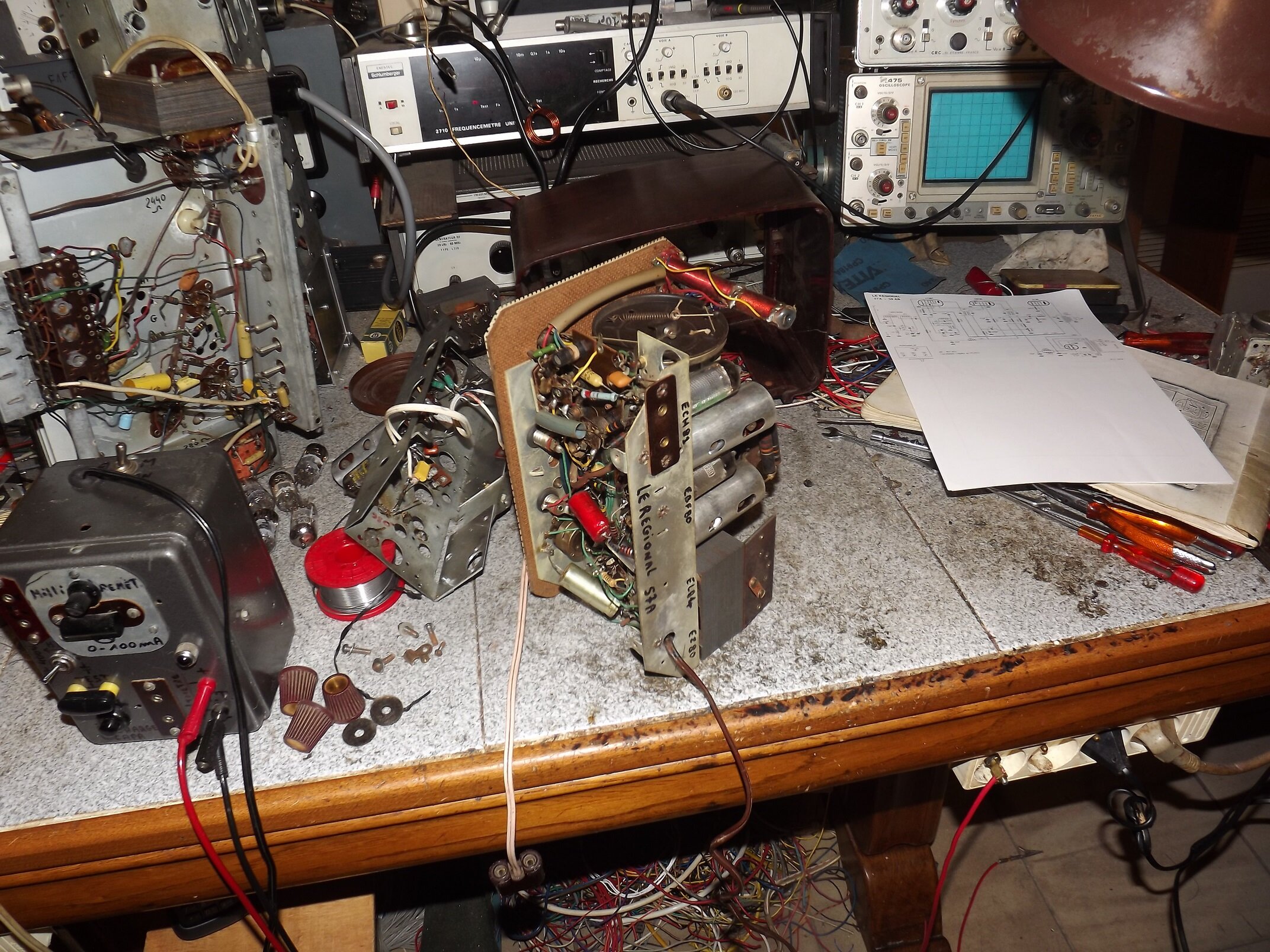

Ta table, Toto ,ressemble a s’y méprendre a la mienne! En ce moment, je n’arrive pas a trouver ne serais-ce qu’une petite heure de rien du tout pour ranger!
Je crois que c’est le lot de beaucoup d’entre nous.Pareil ici !!
Oui Radiocom a raison le 250 pf goudron n’est pas engagent
A propos des « plans de travail bordéliques » :
oui, je confirme , moi aussi c’est le cas (du moins pour le « coin électronique » , toujours constellé de composants, bouts de fil, outils …et appareil en cours d’opération (bref, la clinique pour vieux bidules à Gaston ! )
En proportion, j’ai plus de scrupule avec la partie « atelier de mécanique » qui, elle, est bien mieux rangée après usage
(d’une part, les panneaux et rateliers à outils muraux montrent immédiatement qu’un outil est , soit manquant, soit pas raccroché au bon endroit …D’autre part, les machines qui s’y trouvent incitent à la prudence, et a ne pas laisser trainer d’objet a coté d’un touret à meuler, d’une perceuse à colonne, d’un petit tour, ou d’une scie circulaire ! )

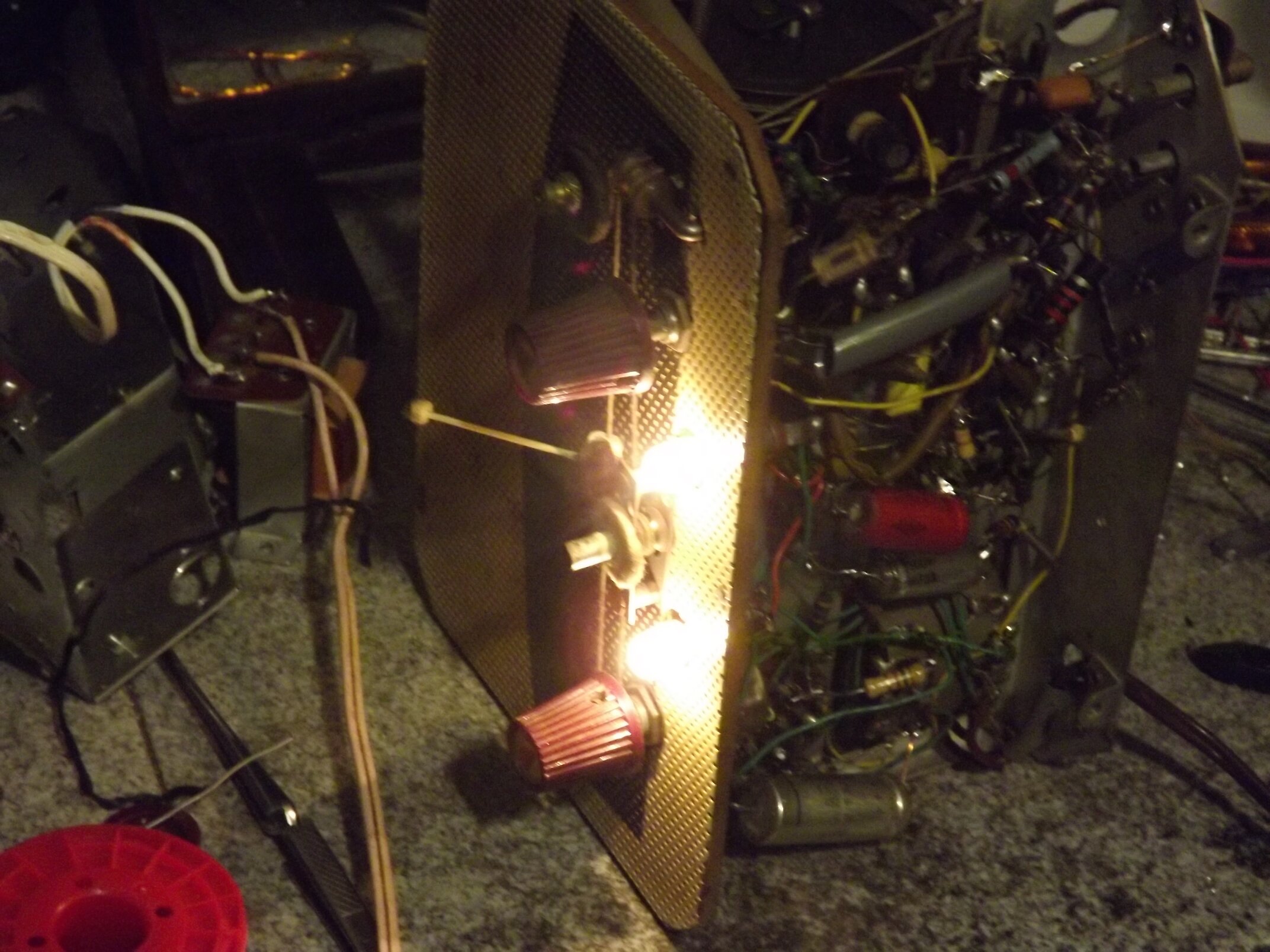

J’ai toujours mon 57A avec les tripes à l’air.
Il fonctionne au poil sur les.trois gammes.

Bien, après l’après midi passé au chevet de mon régional, je me présente au rapport!
Tout d’abord la pose d’une résistance de 100ohms dans la cathode de la mélangeuse à permis de gratter un différentiel de 0,6V par rapport à la grille osc.
Pour mon problème avec la gamme OC, j’ai branché mon oscillo pour voir ce qui se passait sur la grille. Et bien en OC calme plat, aucune oscillation. Manière de confirmer qu’il y avait bien une coupure quelque part. Après vérification des contacts du commutateur qui étaient OK, il ne pouvait donc s’agir que de la bobine osc OC, et que de l’enroulement qui rejoint la masse puisque l’autre enroulement est commun aux trois gammes. Effectivement il y avait bien un faux contact au niveau de la soudure!
Ensuite je me suis aperçu que mon appareil de labo déconne sur la mesure des faibles tensions (un comble). Il faudra que je regarde la notice de plus près…
Heureusement j’ai un mutimètre avec 10Mohms de RI, et finalement les tensions de la grille osc étaient de bon niveau.
Pour autant rien dans le HP. Il fallait s’y attendre vu le système Reflex.
Pour voir exactement où cela « merdoyait », j’ai fait un test de fonctionnement après chaque condo changé. Et bien celui qui induisait la panne était celui de 1nf au niveau du pied du primaire du MF2.
Donc maintenant je capte très bien les PO et les GO.
Ca crachouille faiblement en OC (donc c’est plus coupé) et il me reste donc à faire l’alignement pour voir ce que ça donnera.
