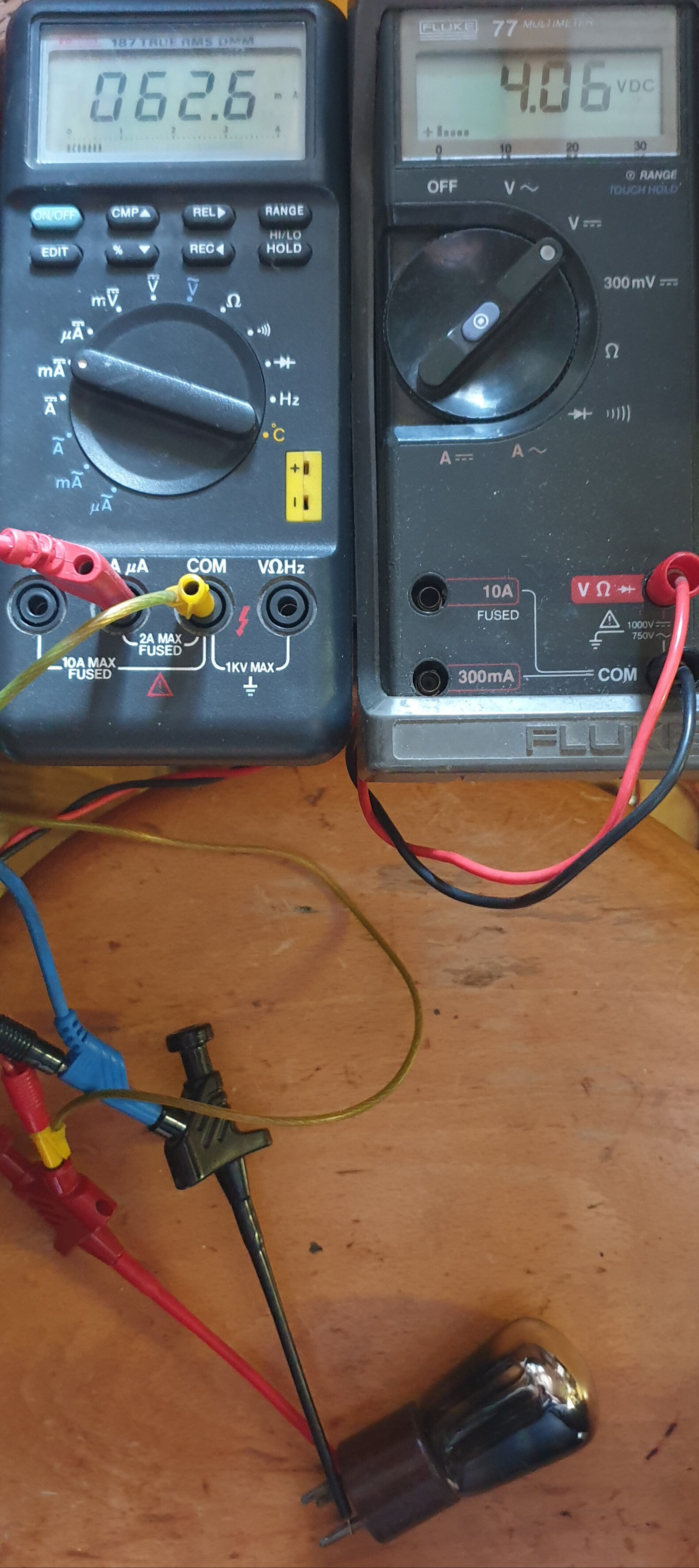

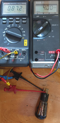

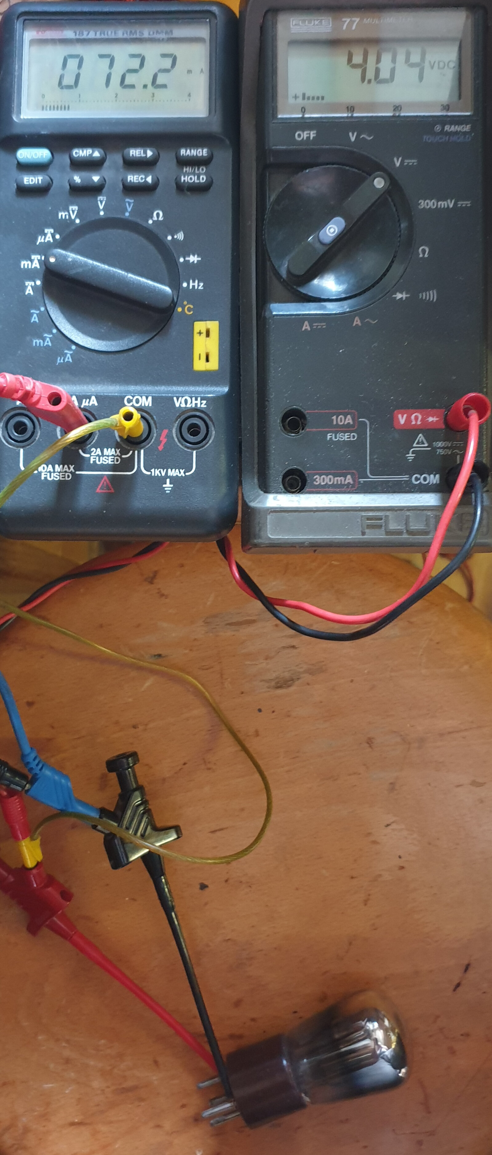

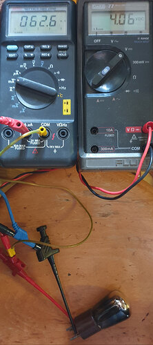

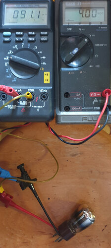

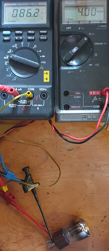

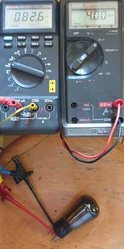

Je viens de mesurer le courant de chauffage effectif de quelques lampes.
Tout d’abord les deux uniques RE084K que je possède, le K n’est pas dans le type mais apposé à un autre endroit de la lampe, comme s’il s’agissait de lampes « sélectionnées » après mesure ou tri, le courant est proche des 80 mA annoncés :

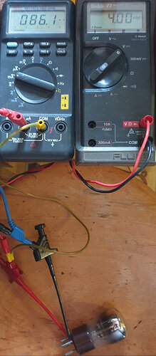

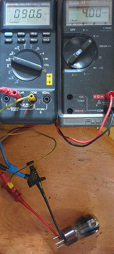

Puis j’ai testé quelques A415, le courant est entre 85 et 95 mA :
Finalement deux A409 dont le courant de chauffage est plus bas :
On voit donc que les caractéristiques de chauffage avaient une assez grande dispersion et variaient assez d’un échantillon à l’autre.
Cela me conforte dans l’idée que les RE84S étaient en fait des RE084 « standard » triées et sélectionnées pour un courant de chauffage le plus proche possible de 80 mA.
Cest ce qui est indique dans la doc RM S speciales chauffage serie
Donc dans le cas de ce poste une A415 sélectionnée avec un courant de chauffage « faible » pourrait très bien convenir, ceci d’autant plus qu’il n’y a que deux lampes en série et en plus une résistance pour équilibrer le courant.

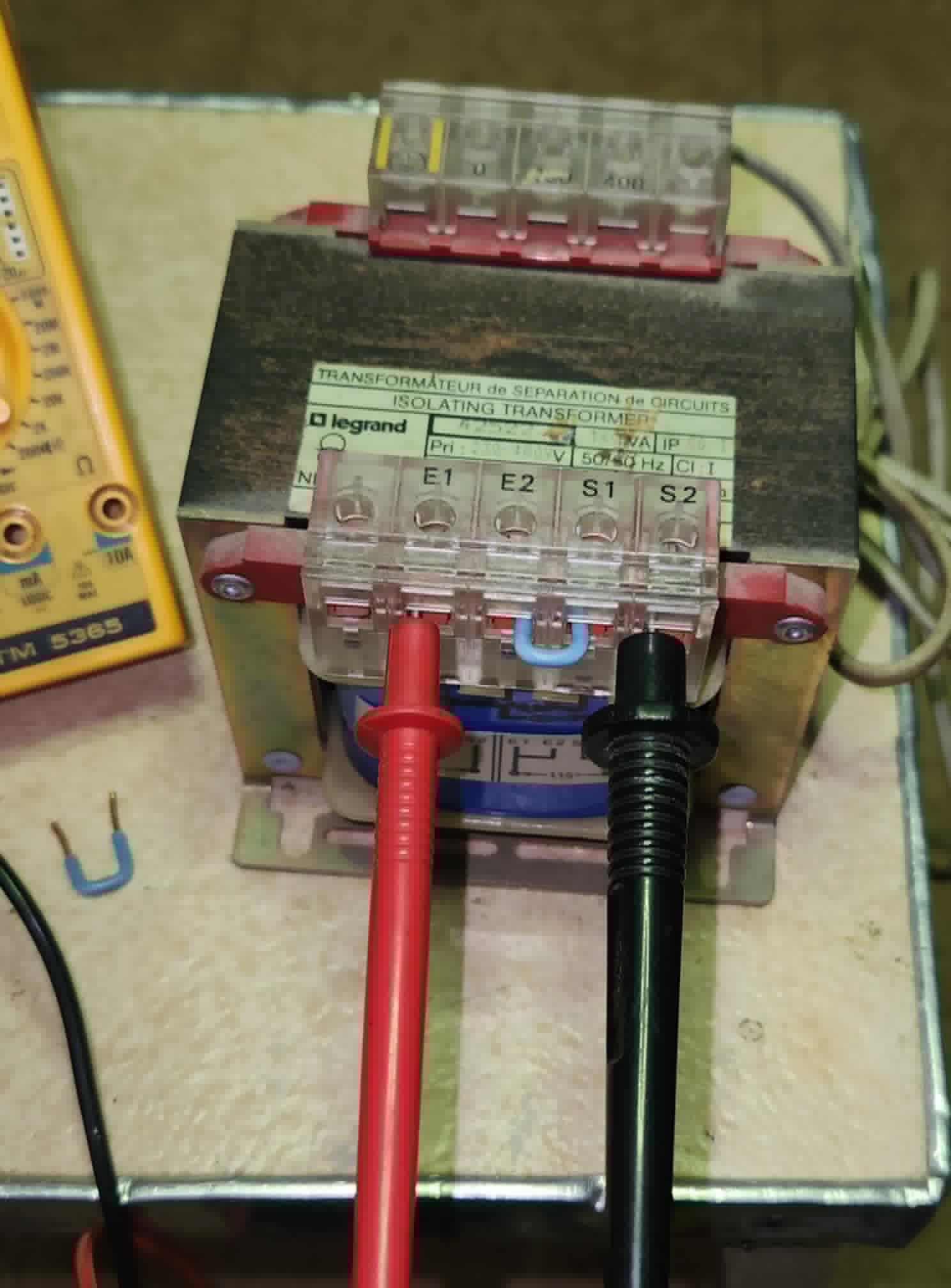

La réalisation détaillée de CFP-Radio est en lien plus haut :
Naturellement il faudrait adapter les valeurs des résistances à la consommation plus basse de ce Siemens 21, qui ne comporte que deux lampes au lieu des 5 lampes du Philips 634 C
Comme quoi des fois on ne connait pas sa fortune !
En cherchant un haut parleur j’ai retrouvé ce beau et costaud transfo. :stuck_out_tongue_winking_eye:
Entrée 230/400V sorties 115V/2A ou 230/1A
