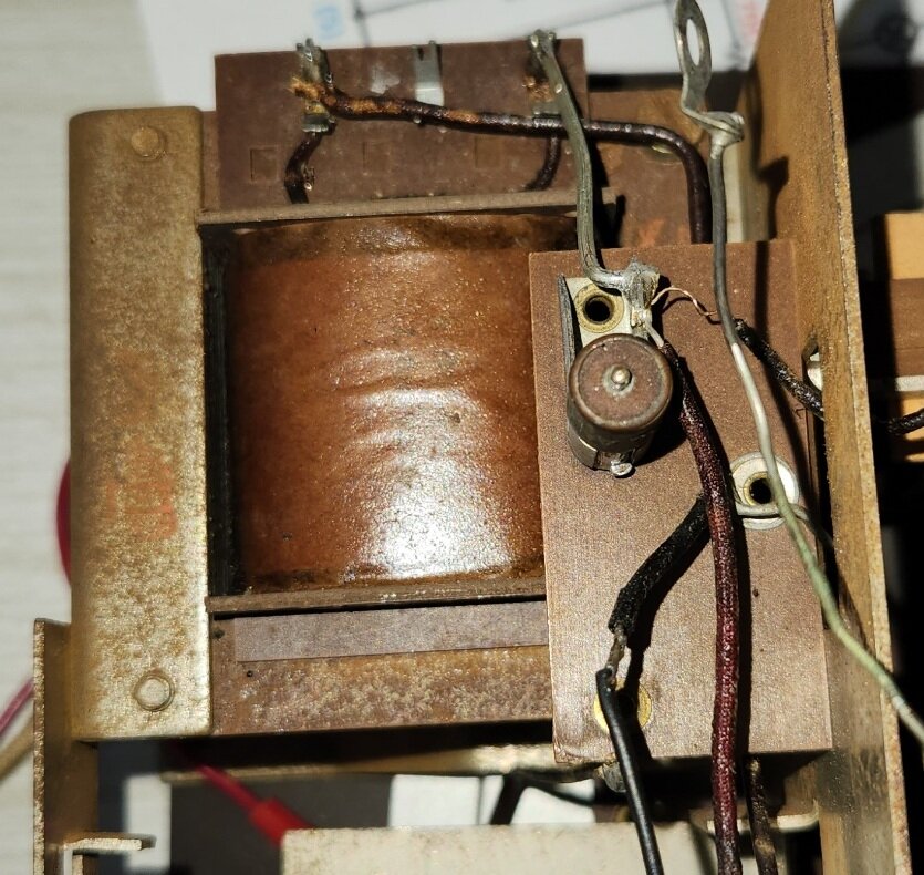

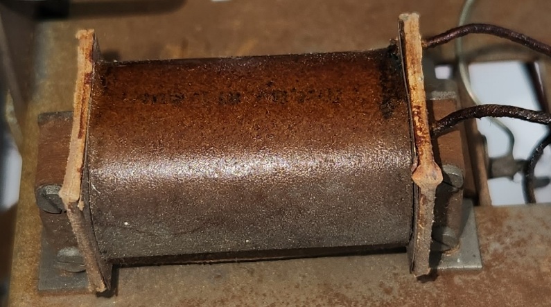

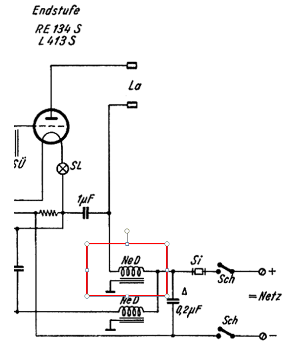

Est-ce normale que la self entourée en rouge qui va sur une des sortie de l’étage de sortie mesure 1,4KΩ ?
au dessous tu as le meme marquée NeD
elle dit quoi ?
1.4K cela ne me choque pas dans le circuit anode
Je pense que l’autre est une self d’alimentation elle n’a pas la même allure et taille et mesure 158Ω .
Self allant à la broche LA
Self de filtrage alimentation avec son fusible ?

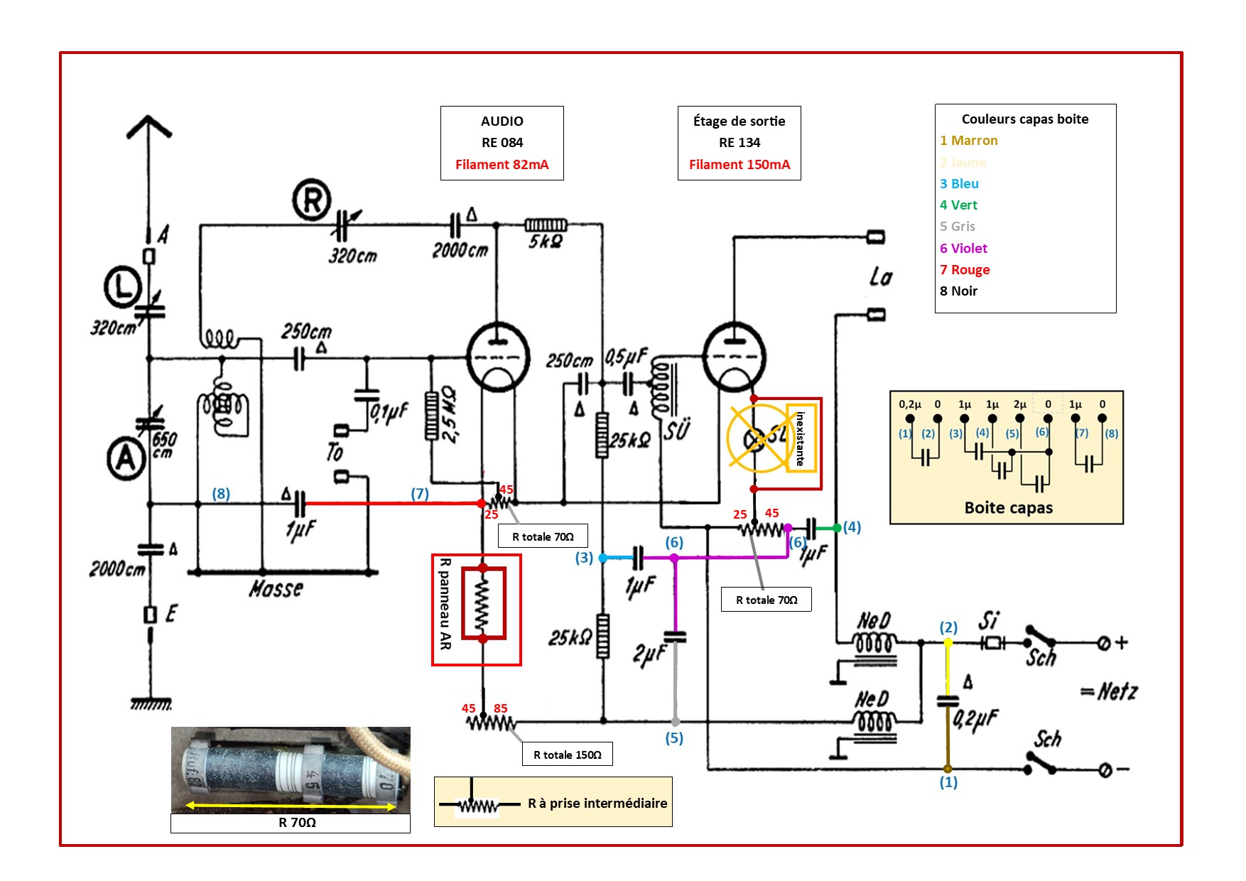

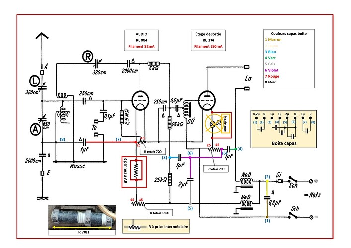

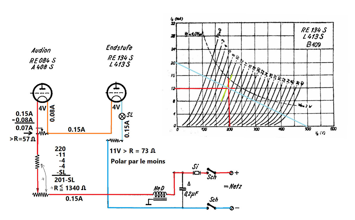

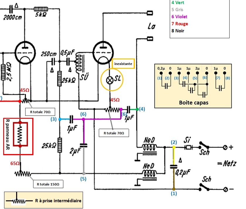

@Radiolo pourrais tu me rafraichir la mémoire et me donner quelques éclaircissements sur la fiche que tu as créé l’année dernière dans le grand livre sur la polar de ce poste mais il y avait eu des confusions sur les symboles des résistances que tu avais prises pour potards mais qui en fait sont des sortes de R bobinées avec prise intermédiaire sertie sur le corps en plus il y a le symbole d’une ampoule nommée SL dans le circuit filaments qui est inexistante sur le châssis.
Est-ce que tous ces changements modifient tes calculs ?
La R de 1340Ω correspond peut être à la R du panneau arrière que je ne peux pas vérifier étant coupée ?
Je joins le schéma modifié avec les valeurs.
78f91a9321787b3ec0f0137ef248c9d831643205_2_1212x750
tres certainement c’est cela
comme la R arriere est a fil nu tu peux detricoter un peu du fil resistant a la coupure et mesurer les deux moities restantes
tu pourra corriger l’absence de SL en retouchant la valeur e la R arriere
comme les R semblent avoir derive par rapport au calcul theorique que je t’ai fait faudra demarrer progressivement en surveillant le principal sur ces tubes la tension filament

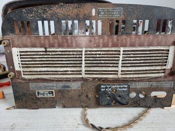

Je vais éviter cette opération car la résistance du panneau arrière est tressée avec de l’amiante :skull_and_crossbones:
sauf a brosser la resistance pas grand risque

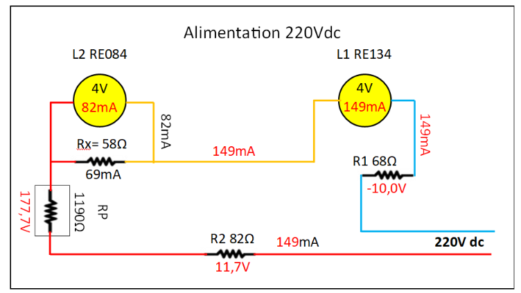

Plutôt que de brosser la résistance du panneau contenant de l’amiante :face_with_spiral_eyes: j’ai fait un montage sur table avec une plaquette d’essai à insertion qui m’a permis de vérifier la valeur calculée de cette R de ce panneau constituée de 2R série RB58 de 16W de 390Ω et une R de 470Ω (RB58) 16W montées en série et j’obtiens une valeur mesurée de 1190Ω d’un puissance d’environ 42W et même si j’ai de la marge entre les 28W théoriques ça chauffe quand même donc j’opterai plutôt pour des R bobinées de puissance avec radiateur alu de 25W en série !
Par contre le tensions filaments sont un peu justes je mesure 3,7V et les notes des lampes RE084 et RE134 donnent une tension de 3,8V à 4V ?

Ce matin j’ai fait l’essai en réel sur le poste en enlevant les R de 25K ce qui n’est pas compliqué car celles-ci sont enfichées dans des lamelles et déconnecté les grilles des lampes.
Par contre comme j’ai injecté la tension continue de 220V en passant par la self de filtrage qui fait perdre 20 à 25V donc pour rester dans les clous j’ai monté la tension en entrée de self à 245V pour avoir 220V en sortie.
  • Consommation totale : 148mA
  • R1 70Ω (polar) : - 10,7V
  • R2 85Ω : 12,5V
  • Rpanneau : 183,5V
  • L1 (RE 084) : 3,7V
  • L2 (RE 134) : 4,2V
