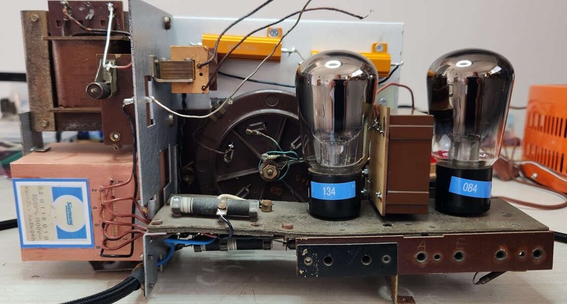

Maintenant que le doute est levé sur les CV et ayant reçu mes composants je me suis attelé à finir la « boite à capas » et fixer les résistances de puissance sur une plaque alu pour me permettre de faire les essais sans avoir connecté les anodes des lampes.
  • 1er essai j’ai injecté une tension de 220Vdc avant la self de filtrage (marqué au dos 220V) et la tension filament sur la RE 134 était de 3,1V trop faible et 3,8V sur la RE 084 qui semble correcte pour une consommation de 136mA qui ne fait pas le compte.
  • 2éme essai j’ai injecté une tension de 245Vdc et toujours avant la self et les tensions filament sur la RE 134 est de 3,7V et 4,1V sur la RE 084 pour une consommation de 146mA.
    Pour le calcul des R de puissance pour remplacer celle du panneau arrière j’aurai du prendre en compte la chute de tension due à la self mais comme l’alimentation est fournie par un variac avant redressement ne pose aucun problème.
    Demain les essais avec les anodes connectées et pour la BF l’ajout d’un transfo de sortie de 7K et un HP de 4Ω
    …désolé pour les puristes mais fermé cela ne ce voit plus :nerd_face:
Aujourd’hui je suis passé aux essais complets …au moins la BF fonctionne comme le montre la vidéo mais je pense avoir plus d’accrochages que de réception peut être que le bout de fil de deux mètres qui me sert d’antenne est peut juste.
quelques mesures :
  • Entrée self : 232V
  • Sortie self : 208V
  • Filament RE 134 : 3,8V Anode 212V
  • Filament RE 084 : 4,3V Anode 88 à 120 V selon positions des CV

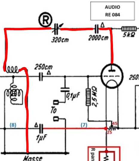

faut se mefier des posest a reaction tres sujets aus accrochages reglage point du condensateur de reaction dont le point optimal change quand tu mofifies l’accord
regarder de pres le blindage gris de la detectrice
eloigner l’antenne du poste
et certains postes a coffret metallique accrochent en dehors du coffret
une bonne dose d’apprentissage pour maitriser un poste a reaction

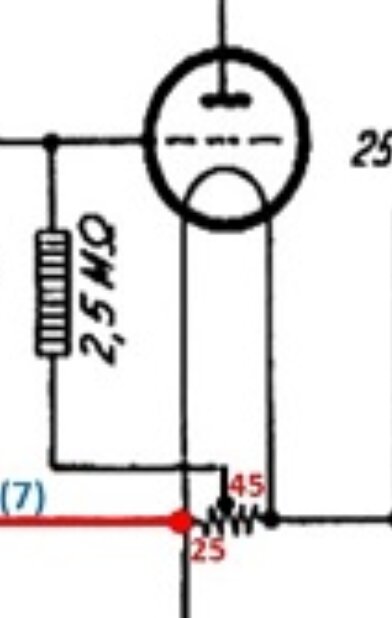

Est ce normal que la grille la RE 084 (détectrice) soit positive et varie d’environ 10 à 14V ?
J’aurai peut être du mettre un R de 1M pour la mesure ?
si c’est detection grille oui elle doit etre legerement positive
conne c’est du chauffage direct la reference de mesure est le filament du tube pas la masse chassis
il y a un pot qui permet de regler la tension positive de grille pour optimiser la detction
Oui c’est plus que légèrement maintenant entre 7,5 et 15V avec une R de 1M
Ce n’est un pot mais une R à prise intermédiaire sertie
ce n’est pas reglable mais la mesure se fait par rapport au filament
J’ai fait la mesure par rapport au - de l’alim.

c’est pas cela c’est par rapport au moins du filament du tube
et controle la 2.5 Mo
et il faut regler la reaction a la limite de l’eccrochage

La 2,5Mo est bonne, ces résistances m’épatent elle sont mieux que les 1% de nos jours !
tu est sur que la reaction fonctionne ?
c’est elle qui fixe le gain du poste
Aucune certitude c’est la 1ere fois que je bricole ce genre de réception, je découvre.
c’est facile tu tourne le CV de reaction pus tu augmente sa valeur plus de son doit augmenter jusqu’au moment ou cela se met couiner c’est juste avant ce point que la reception est maximale
C’est assez pointu et se deregle des que tu changes de longueur d’onde
Par rapport au schéma post 112 quel le CV de réaction , je pense que la A est l’accord ?
si A est accord R est reaction logique ?

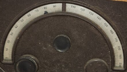

A quoi correspond la graduation du cadran, Khz, mètres ou autres ?
