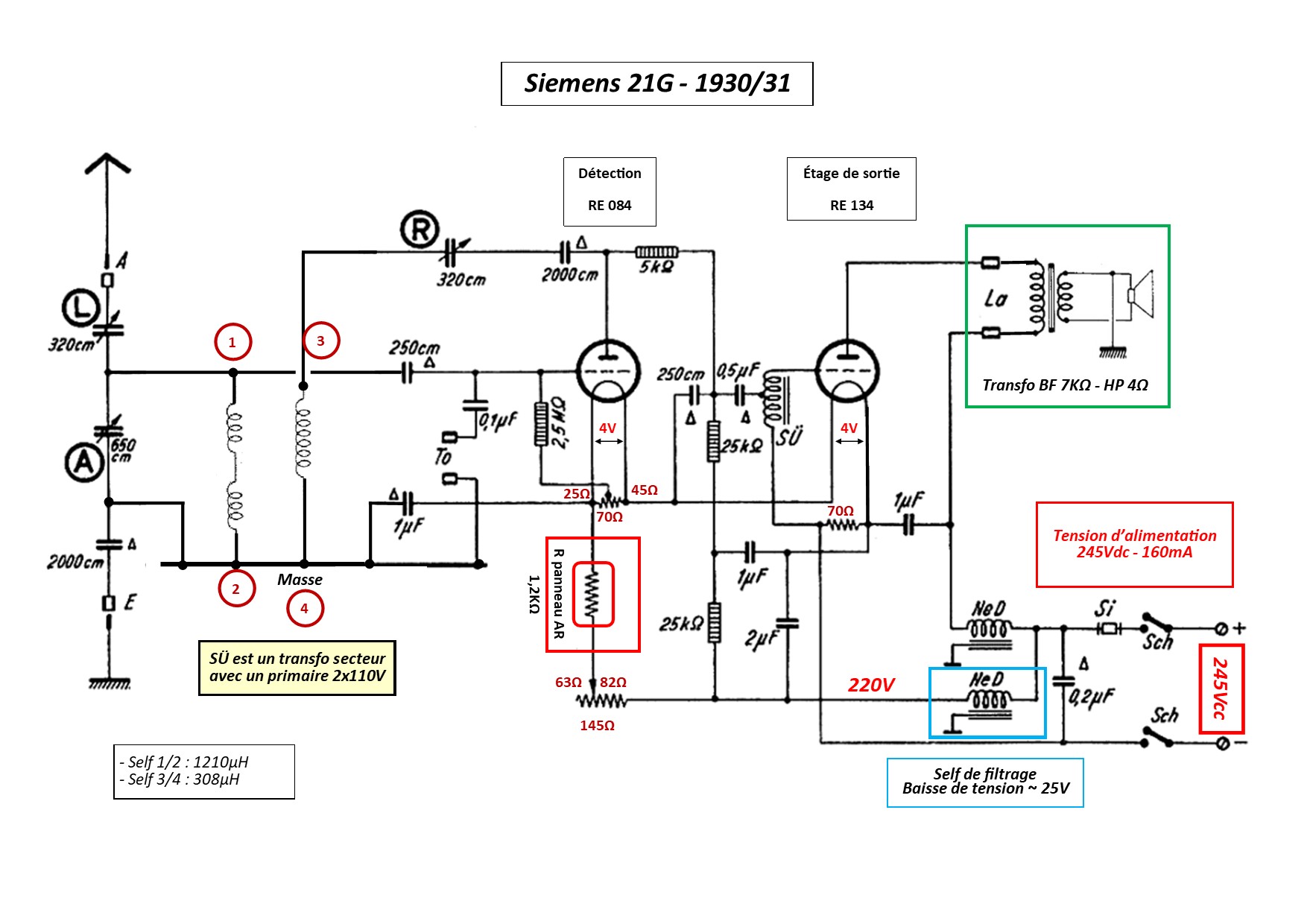

C’est vrai que ce genre de poste n’est pas doté d’une grande sensibilité mais là je ne reçois rien même pas mon émetteur que ce soit en GO ou PO sauf si je raccorde la sortie à l’entré antenne du poste…je suis plutôt déçu et dépité :joy:
J’ai mis en cause les bobines , 1-2 mesurant 1210µH et 3-4 308µH mais elles ne sont pas coupées, je sèche je sais pas où chercher ?
est ce que la reaction foctionne ?
si tu pousse la reaction il doit y avoir un cloc a l’accrochage et le souffle doit changer dans le HP
peut etre que ton tube est faible
tu n’aurais pas croise les branchements de la bobine de reaction ?
Effectivement j’ai parfois un petit cloc mais vraiment très faible dans le HP et il me semble mais il faut que je contrôle quand je tourne la réaction il y un sifflement comme qu’on approche de la fréquence d’une MF.
Je n’ai pas touché aux bobines et leurs connexions à part refaire les soudures.

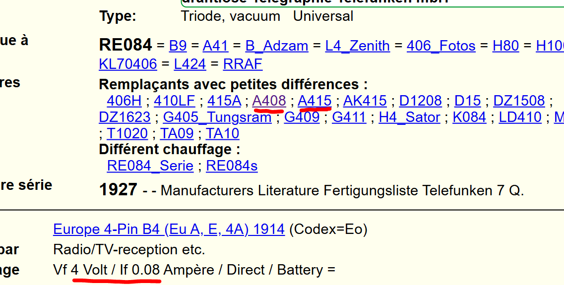

tu peux monter n’importe quelle triode de type A408
Il vaudrait mieux que j’oriente ma recherche vers une RE084 ou A408 pour rester dans la consommation du filament de 80mA ?
oui il faut rester avec un filment basse consommation pour ne pas desequilibrer la chaine filament
la A415 est aussi une candidate
tu as bien 3.8 a 4V sur le filament
il ne faudrait pas qu’elle ne soit pas assez chauffée
Le filament de la RE084 n’était pas trop mal fourni avec 4,30V tandis que la RE134 n’a que 3,75V mais la BF fonctionne très bien en utilisation « pick up » émetteur radio.

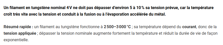

a mon avis tube pompe d’autant qu’'il ete sur chauffe ce que detestent les filaments basse consommation au tungstene thorié
il sont si fragiles que ça ! +0,3V et couic !
oui cela evapore le thorium > plus d’emission d’electrons

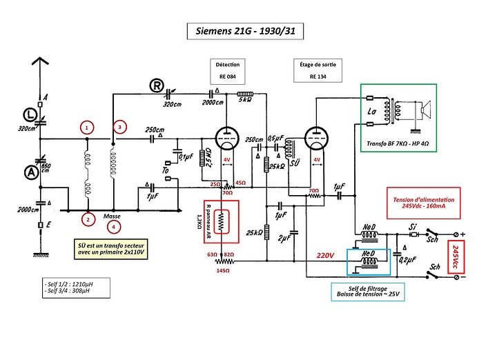

Y a t il un moyen de baisser légèrement une R dans le filament de la RE084 sans déstabiliser l’ensemble la chaine ?
je pense que oui
mais cela ne regenerera pas le tube
avant de bricoler le chauffage trouver un nouveau tube
peut etre que avec un filament moins use cela rentrera dans l’ordre

l’idée de Philippe n’est pas stupide à l’époque on réglait le débit cathode en jouant sur le chauffage filament . Donc possibilité de faire passé plus de( courant ou de tension) en réalité de puissance sur la lampe en question . Dans cette solution on fait ou on calcule un petit pontage ou dérivation pour respecter les spécifications ou besoins des autres lampes

la on est a 4.3V filament et visiblement le tube manque de gain
re bonjour à tous les deux
je recherche dans des très vieux stock (grenier) si je peux vous aider ? mais juste une idée: avez vous vérifiez les différentes capacités (en cas de fuite cela peut bien perturber ?) de même la résistance de 2.5 M dans la grille si elle est dans les choux oui coupée cela peut perturber la lampe de même 'sil y a un mauvais vide (= courant ionique ou grille pour la plupart des gens . )et joue bien sur su la polarisation entre filament cathode et grille ?
cordialement
Michel
PS pour vérifier une équivalence possible avez vous un relevé même grossier des tension entre les électrodes? avez un mesureur à haute impédance pas un apparile à 10K de R interne !
