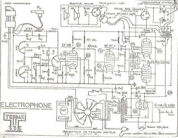

Ce condo a l’air polarisé 0,05 MF donc 50 nF.
Il est relié à une EL 84.
Je n’arrive pas à lire sa tension de service. Une idée ?

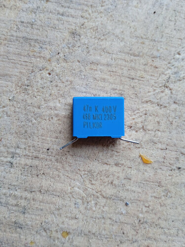

Je peux le remplacer par modèle " normal " de 50 nF ?
tout a fait et meme un 47nF normalisé
par contre ces modeles la dits petards rouge ont un sale reputation explosive
J’ai ce modèle 47 nF sous 400 v, ça devrait faire l’affaire ?

Le 47 nF bleu convient .

bien oui c’est un push pull

Ai vu, un 47nano/400V?
En capa de liaison vers grille de EL84, venant par exemple d’une anode de Ecc83 (exemple le schéma du quadritube d’Elektor où la porteuse était à 210V) le temps que l’équilibrage des tensions se fassent après allumage, on peut avoir des surprises.
Une capa 47nano mais…630V.

Mon condo de liaison de 47 nF sous 450 v au lieu de 650 un peu faible comme commenté plus haut en serait-il la cause ?
pour en savoir plus ( depanner) il faut prendre le schema et verifier
quelques tensions
sur les deux penthode de sortie
Vanode
Vg2
Vg1
Vk
tensions continues /masse ( le moins des capas de filtrage HT)

il faut quand meme verifier les tensions du push au minimum
Vk et Vg1
si la valve s’est epuisée il y a peut etre un sur consommation
