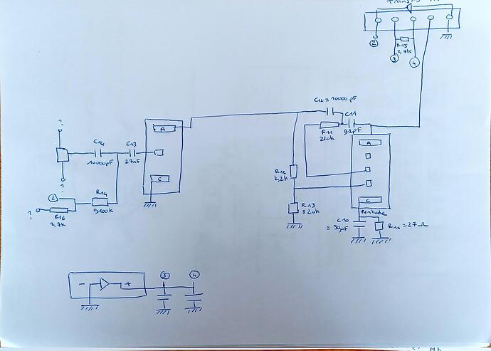

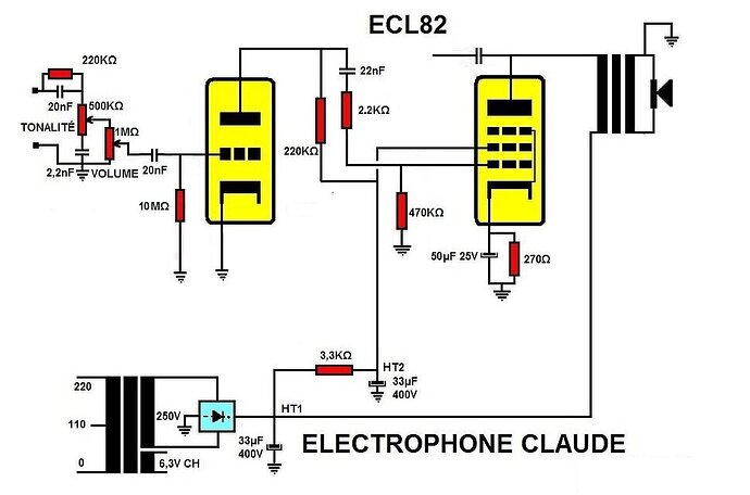

la penthode c’est bon
cote triode un probleme sur la mesure cathode elle devrait etre positive
Verifier si le 25µF n’est pas en C/C
Il n’est pas en CC.
on a du courant anode car Vatriode = 77V et de l’aure cote de la resistance de 220K on a VG2 penthode = 192V
donc chute de tension de 192-77= 115V
ce qui represente un courant de 115/220 = 0.52mA
comme le courant ne peut s’ecouler que par la cathode on devrait avoir un tension cathode de 0.52*33 = 17.25V
donc problème
cherche ce qui ne vas pas soit la mesure anode ( en ce cas le calcul est faux) soit la mesure de tension cathode
D’ailleur il faut verifier la 33K qui fait peut etre 3.3K ce qui donnerait une tension cathode de 1.7V plus compatible avec la triode

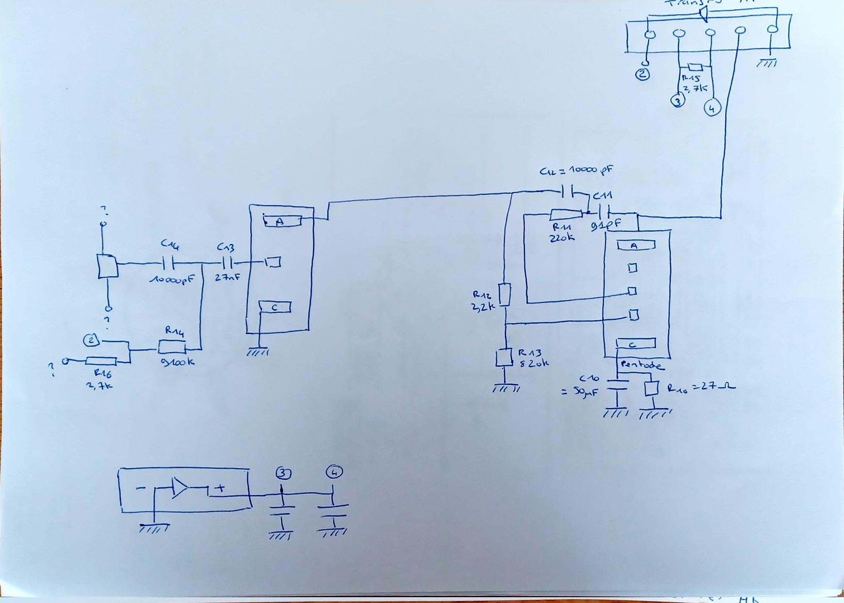

Excuse moi je ne suis pas précis.
J’ai vérifié le 25uF (qui est 50uF dans mon cas) connecté à la cathode de la pentode.
Au niveau de la triode, la cathode est relié directement à la masse.
il me faut un releve de schema plus exact cotre triode
valeur de la R anode
relever le circuit de grille
cas la cela devrait fonctionner , mal , mais on devrait avoir du son
Je viens de faire un test. J’ai du son
Je dois m’arrêter pour ce soir. Je reprendrai cela fin de semaine.
Merci de ton aide :grinning:.

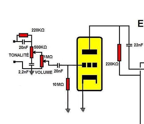

quand on a une triode cathode a la masse le moyen d’assurer sa polarisation correcte est de le faire par un R des fuite de grille de forte valeur 10Mo
c’est le courant grille residuel ( tres faible 0.1µA) qui en circulant dans la R de 10Mo permet de polariser negativement la grille

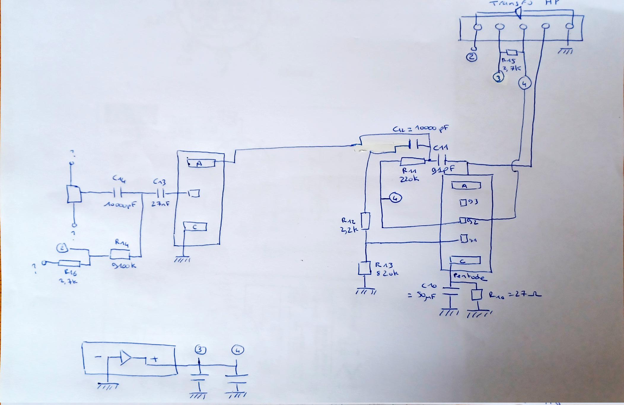

Je viens de faire un relevé de schéma:
Je n’ai pas de resistance de 10M allant vers la masse.
Sinon comme je l’évoquait, j’ai du son mais je le trouve très aigu.
re verifier
et hors tension mesurer la resistance entre grille triode et masse
aussi erreur de releve sur R11 pas d’alimentation de G2 qui doit aller au + HT a verifier aussi a l’ohmmetre
J’ai vérifé. Je confirme que je n’ai pas de 10M allant vers la masse.
Resistance entre grille triode et masse: j10M34
Resistance entre g2 et masse:4M20 (la resistance diminue très doucement)
J’ai vérifié G2: Petit oubli de ma part. J’ai corrigé le schéma. Nous avons bien la HT arrivant entre R11 et G2
il faut une R de retour de grille de 10Mo c’est indispensable au bon fonctionnement de la triode.

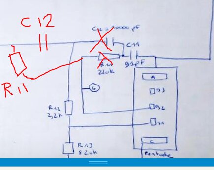

encore une erreur a verifier sur le schema
je pense que R11 doit aller sur l’anode de la triode , sans cela pas d’alimentation HT de l’anode triode*
et R12 de l’autre cote de C12
pour C11 il faut revoir aussi
la il y a un os qq part essayer sans le tube
fuite sur le support de lampe
fuite de la capa qui y est raccordée
en debranchant un par un et en mesurant vous allez trouver la cause
donc il y a bien une R de 10Mo

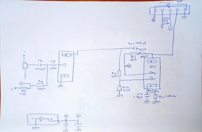

Oui je me suis encore trompé lors de la recopie du schéma au propre :roll_eyes:
Je confirme toujours. Je n’ai pas de 10M allant à la masse et partant de gt.
Je n’ai aucune resistance de 10M sur la carte.
Est ce que je dois en rajouter une?
Je n’avais pas vu vos derniers messages . Je regarde
J’ai fais mes mesures sans le tube… Je recommence?
Avec tube:
Resistance entre grille triode et masse: 10M34
Resistance entre g2 et masse1M80 (la resistance augmente très doucement)
tu en mesure une de 10.34Mo , elle est bien qq part
s’il n’y avait pas de resistance tu mesurerais l’infini
Peut-être C13 dessiné au mauvais endroit.
La 10M3 éventuellement constituée de R14 + R16//?? .
