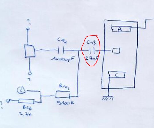

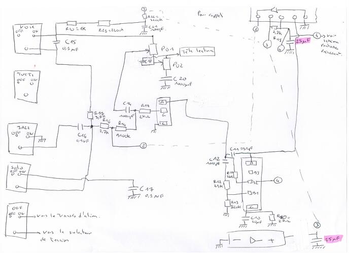

schema mis ajour
@Jeff03 si c’etait les pot elle serait variable ? a moins que le pot soit cablé a l’envers ?
il y a encore beaucoup de ? sur le schema de l’entrée

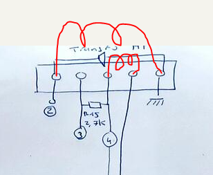

J’ai une autre question. Sur mon schéma, Pourquoi est ce que lorsque je fais un test de continuité entre 2 et la masse, il y a continuité? Sachant que je n’ai pas branché le HP
Ce qui expliquerait que je trouve environ 10Mhz par R14.
Le secondaire du transfo BF a une résistance très faible.
pas possible il y a C13 qui isole en continu de R14 et
refaites de releve du circuit d’entrée correctement

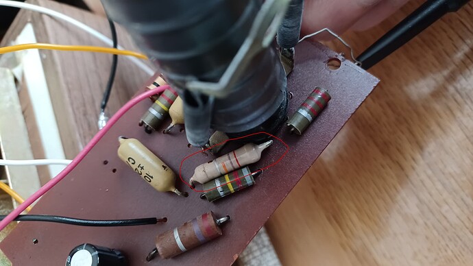

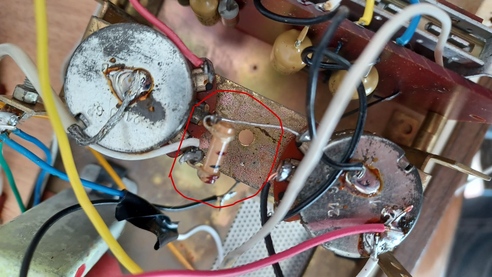

Histoire de ne pas me tromper, voici C13 pour moi:
Il s’agit bien d’une capa de 27nF?
Je complete le reste des points d’interrogations du schéma
Du coup, je me suis trompé. Il s’agit d’une resistance. je mesure 29k. Du coup mon explication correspond?
ce qui est dans le cercle rouge est un resistance de 27K ( rouge violet orange)
quand on saura ce qui est connecte de l’autre cote de R14par contre je ne vois pas ou est R14 9100K ?
La 9100K est connectée entre le pcb de la photo actuelle et le pcb(photo ci dessous) intégrant les commandes de potars et de bouton voix, tuti…

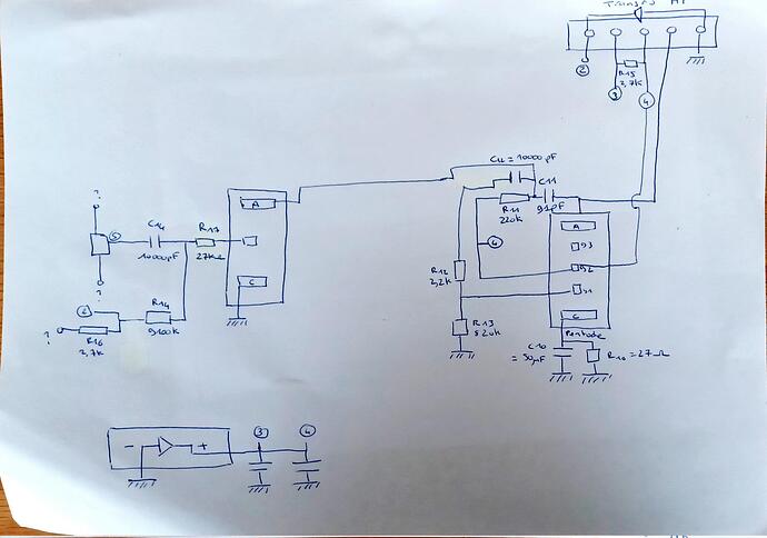

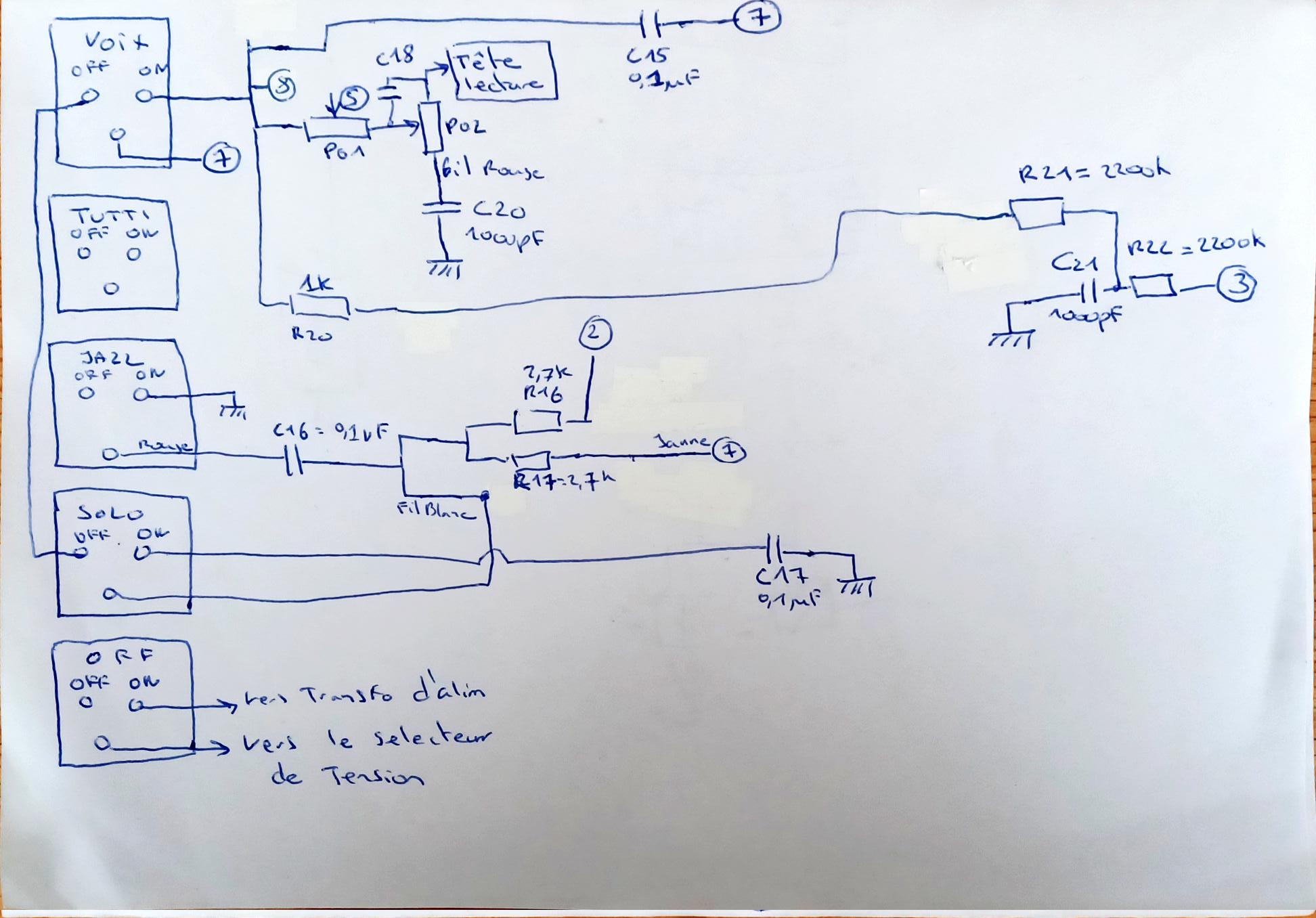

Je vais faire le schéma correspondant aux points d’interrogations restants
Voici le schéma:
J’espere ne pas avoir fait d’erreur.
J’ai egalement un doute. Sur la photo, il s’agit bien d’un condensateur?
Merci de votre aide
oui c’est un condensateur
Merci. C’est ce que j’avais noté sur mon schéma. J’en ai 2 comme ça: C18 et C11.

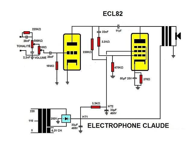

J’ai refait un essai audio. quand j’augmente le volume et la tonalité, j’ai un bruit tres aigue qui arrive. j’ai egalement un ronflement dans le hp
R14 9.1Mo a disparu du dernier schema ?,
R22 reliée a 3 qui est la HR pas possible
ou est connectée la Grille triode ?
8 va ou ?, 5 va ou?
faut il relier les 7 entre eux ?
avec un tel jeu de pistes je n’y comprends plus rien
le fait que le son soit trop aigu doit provenir de cette partie de correcteur de tonalité

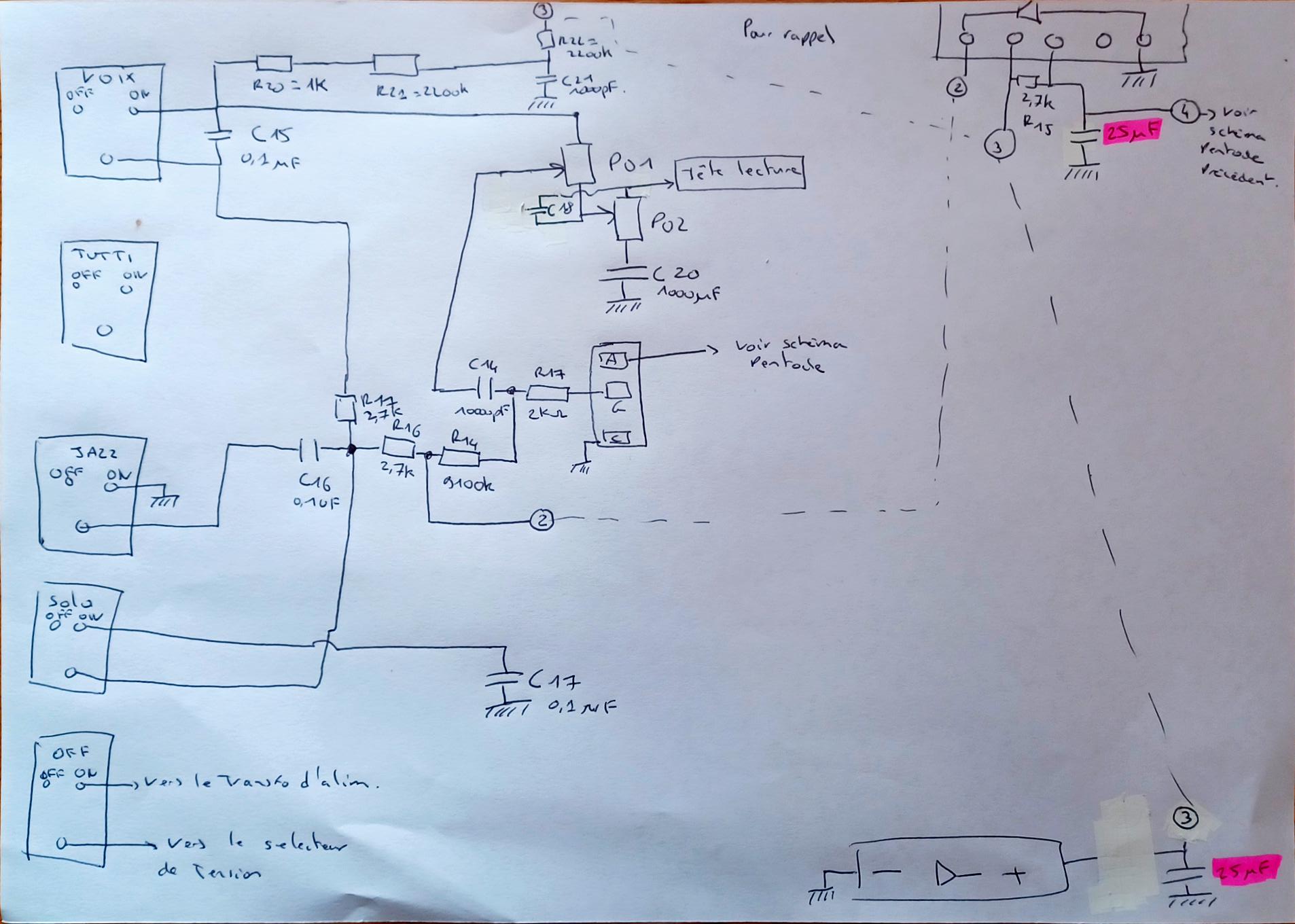

Je me suis trompé dans les 2 condos de filtrage, il n’y en a qu’1 qui va vers le selenium.
Sinon je confirme que R22 va vers la sortie du redressement.

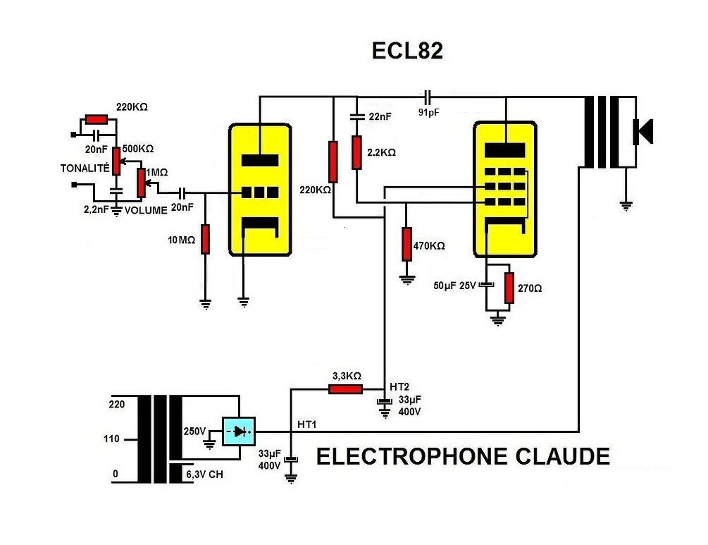

J’ai essayé de refaire le schéma pour qu’il soit plus lisible.
schéma complet:
verifier les enroulements transfo de sortie
HP debranche 2 /masse # 1 ohms
4 / anode 150" a" " 300 " omega
HP debranché:
2/masse: 0.5ohm
4/anode: 3.68 kohm
