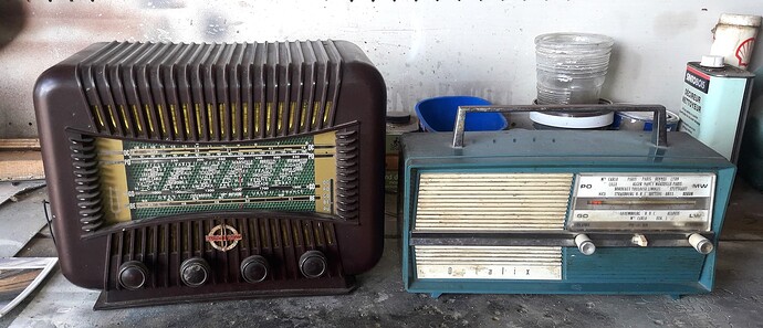

Le CELARD ERGOS est original , je ne l’ai pas marchander, je regrète un peu mais ce matin a un vide grenier a côté de chez moi je suis tombé sur deux appareils pas mal et en état de marche pou 10 euros. surpris qu’on ne me demande que ça .
DUCRETET L524 et OPTALIX STUDIO a piles.
le meme etait a la derniere brocante de Barjac
l’année precedente il avait expose un avion de construction amateur avec un moteur Anzani 3 cylindres en etoile
Il a un air « grincheux », ce Ducretet ! Si il ne t’a pas « à la bonne », il ne va pas vouloir parler ! :face_with_diagonal_mouth:
J’avais acheté ce poste à JMB à St AUBIN il y a 2 ou 3 ans, mais beaucoup moins cher, je ne rappelle plus du prix, 20 ou 30 €, Jean-Michel s’en souvient peut-être ?
