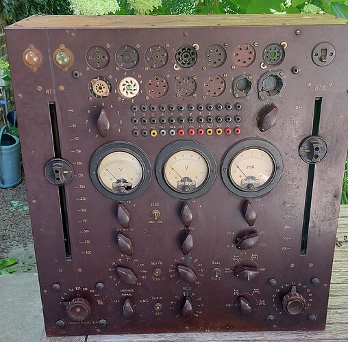

Retour de brocante (RW 2017)
superbe,
quelle marque ?
Il n’y a hélas pas de marque… Les voltmètres sont de marque allemande.
Le câblage original est très professionnel. l’appareil a été modifié pour des supports plus modernes (noval). Il y a 3 alim HT, dont une jusque 600V !
On dirait un appareil fait sur mesure…
Bien à vous,
@Christian05 Bsr,
Si c’est Allemand :de: il faut chercher avec Röhrenprüfgerät
il faudrait une photo nette pour lire les indications
Voici,
Bien à vous,
5 « J'aime »
Cet appareil est artisanal et francophone…
J’ai l’impression que HT1 et HT2 sont réglées avec des rhéostats.
C’est tout ecrit en bon français
je ne pense pas qu’il soit allemand
et il semble y avoir deux indicateurs de courant de ligne d’origine telephonie ?
re,
Comme ça, on voit mieux la sérigraphie :fr: :hugs:

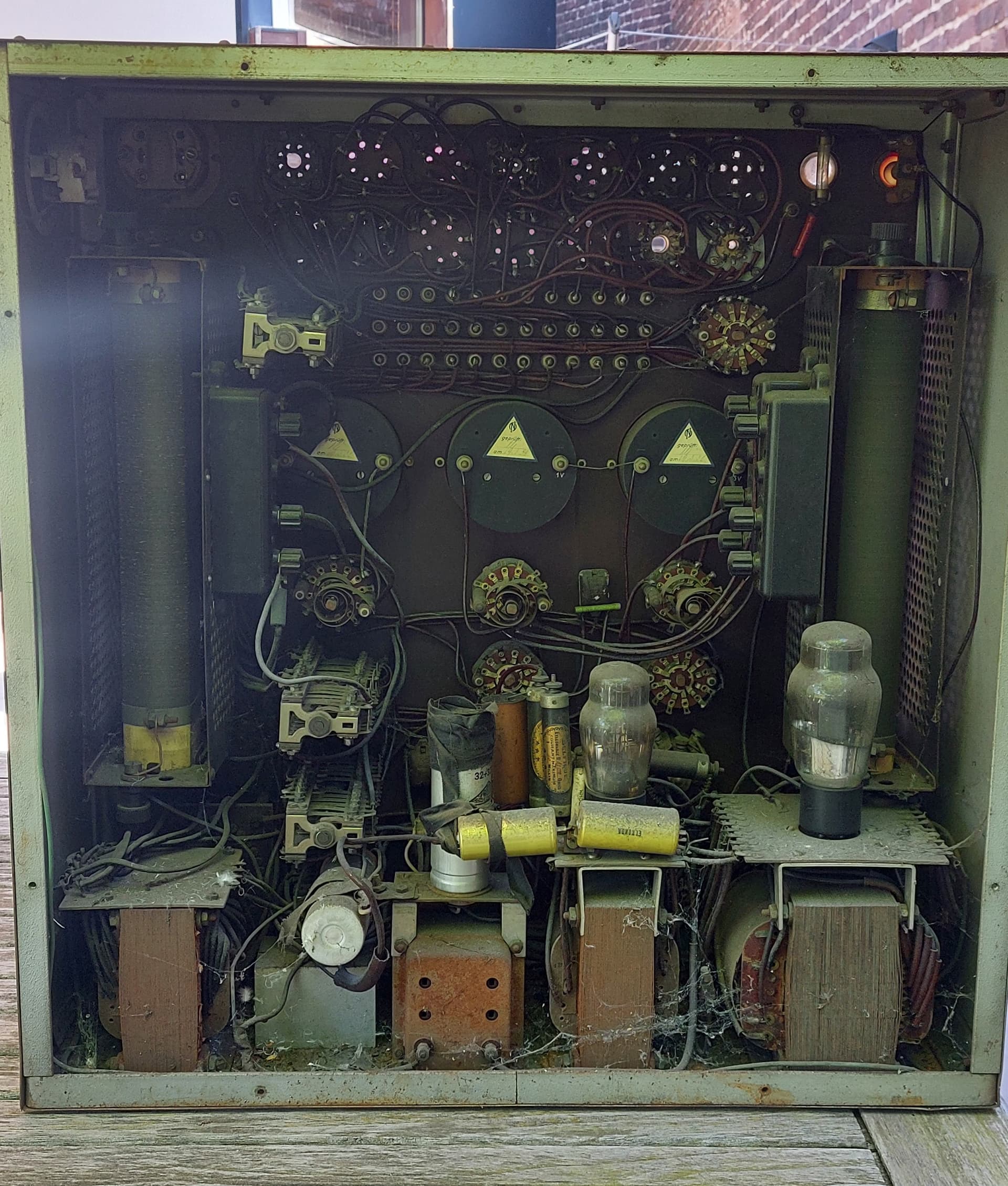

Photo de l’intérieur…
Bàv,
8 « J'aime »
Re,
Il y a une date de contrôle à l’arrière des galvas 31? :thinking:
1938 si je me souviens bien
C’esr un U61 artisanal d’avant guerre …

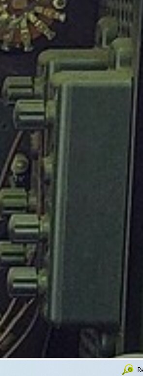

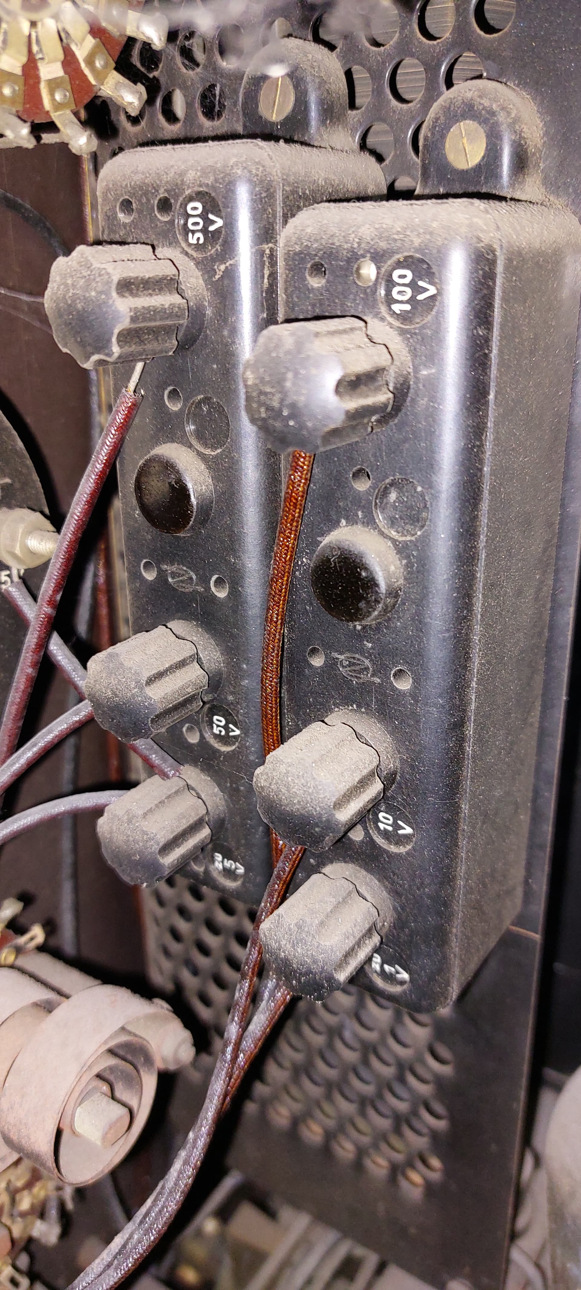

il y a une marque sur les boites shunt ou calibre V de voltmetres ?
les bornes me font penser a de l’AOIP
Voici une photo avec une meilleure résolution,
Bàv,
merci , le sigle me dit qq chose j’ai deja vu
mais la marque ??
Bonjour Radiolo,
Le même que celui des galvas :thinking:
Neuberger, Josef
Pas facile à trouver celui-là. Mais heureusement, j’ai trouvé ça :
D’ailleurs, ça vaudrait le coup de le conserver quelque part (au moins le lien sur les logos d’entreprises allemandes).

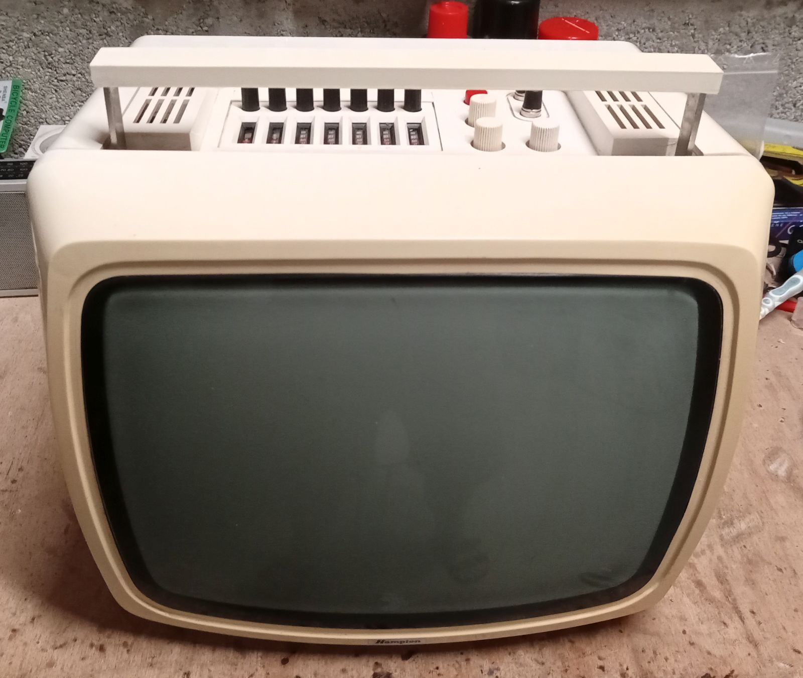

Trouvé ce jour au vide-grenier de Saujon (près de Royan) un TV portable noir et blanc 31 cm de marque Hampton, pas de modèle indiqué, fabriqué en Pologne.
TV 625 lignes seulement à la norme française L/L’. Alimentation 220V ou 12V.
Il y a un court-circuit sur l’alimentation secteur, le fusible pète immédiatement.
Rien n’a l’air d’avoir souffert à l’intérieur.
Très bon état cosmétique, sauf plastique partiellement jauni.
Voir fiche:
