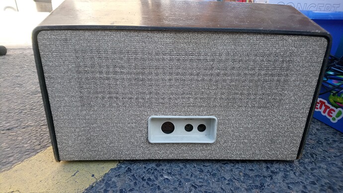

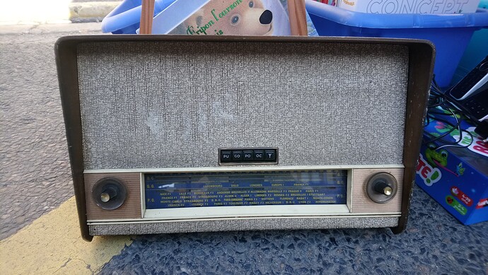

Vu à la brocante de Crouy (02), ce poste a transistors sans marque apparente:
Également vu mais non photographiés, de nombreux electrophones à lampes ou transistors: Schneider Seguedille avec notice, Teppaz Oscar, Philips « mange-disque » rouge, Pathé-Marconi, ect…
