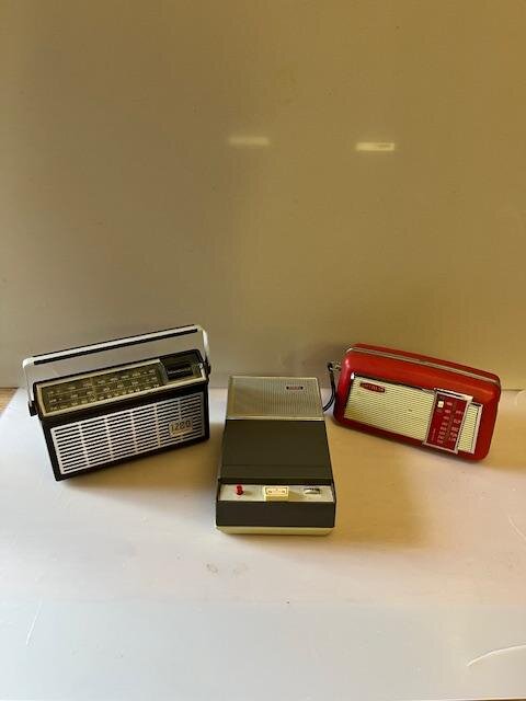

La semaine derniere vide grenier de Rouvray(89)
Samedi en ressoucerie
Hier au vide grenier de Pourrain(89)
Le St James,j’en ai des dizaines mais je ne l’avais pas en rouge.
Et puis ces 2 beautés.
Maurice.

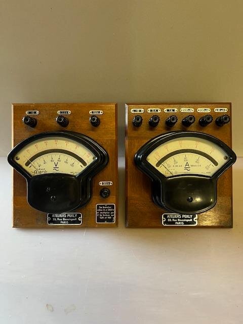

Ces deux appareils ne sont pas trés rares! Ils étaient surtout utilisés dans les années 60 dans l’enseignement. Je suis séparé de mes deux derniers il y a quelques années. Qualité PEKLY !

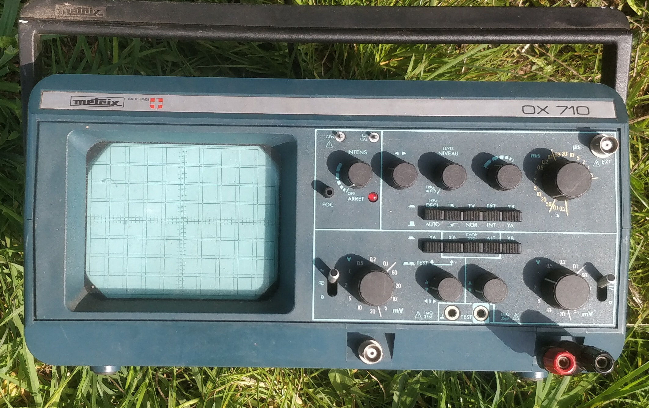

Trouvé sur la brocante d’Ableiges, parmi d’autres trouvailles (magnétophone à mini K7, lecteur optique USB neuf, …) :
Après essai rapide, il fonctionne au moins partiellement. La trace peut être réglée très fine. Il a néanmoins besoin à minima d’une révision car les potards de position H et V « crachent », et la position « Choppé » ne laisse passer qu’une des deux voies au lieu des deux.

Bonsoir !
A l’occasion, il faudra lui créer une fiche sur doctsf, car le OX 710 « tout court » n’y existe pas. On a cependant les versions ultérieures « B » , « C » et « D » avec leurs schémas respectifs.
C’est un assez bon appareil agréable à l’usage, avec un calibrateur générant des signaux carrés pour tester les sondes (ou éventuellement faire office d’injecteur de signal pour dépannage de récepteurs radio avec un condensateur série). Par contre, la fixation du transformateur d’alimentation est un peu légère et ne pardonne pas une chute ou un choc un peu violent.
Bon dépannage !
Tony

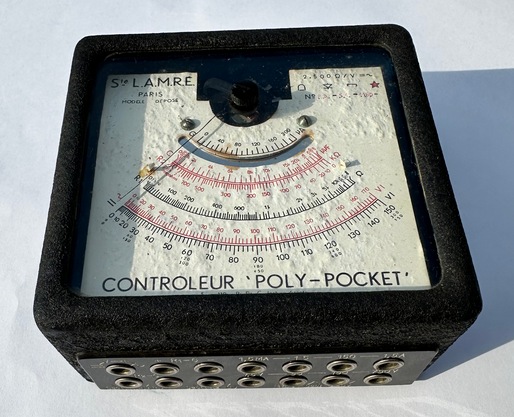

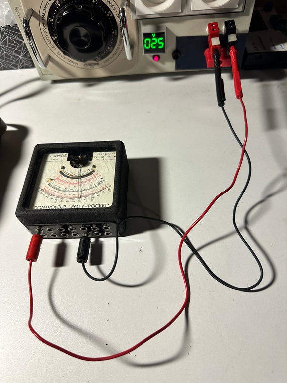

trouvé en ressourcerie ce contrôleur LAMRE « Poly-Pocket » de 1950 fonctionnel, avec ses cordons et sa doc dans un étui d’appareil photo de l’époque. Pour la doc et les cordons, plus fonctionnels par contre …
Très compact pour un contrôleur de 1950 comparé aux pupitres de l’époque. Je mets à jour la fiche créée par Everondia où se trouvait la pub.
La société LAMRE existe toujours, à Orléans, dans le domaine de l’électronique de pointe.
Dommage qu’il ait dû rester un moment à l’humidité…
Si je lis bien, sa résistance est de 2,5 kohm / volt ?
Bonne pioche d’avoir la doc.
Pour les 2.5kohms/V cela colle bien avec le calibre 300uA.
Pour un electricien ce n’est pas un soucis. Pour dépanner un montage a tubes, ce n’est pas adapté.
C’est pour électricien, à mesurer des tensions jusqu’à 750V, et des intensités jusqu’à 1.5A.
Galva 200uA et 2.5Kohm/V, pas de protection.
Il peur mesurer les résistances et les capacités (jusqu’à 1000uF) mais cela nécessite des branchements compliqués et une source en 110 ou 220V … un vrai danger.
Pour de la déco …
Je mettrai la notice dans doctsf quand j’aurais fini de la reconstituer.
Je suis surpris qu’il fonctionne encore !
