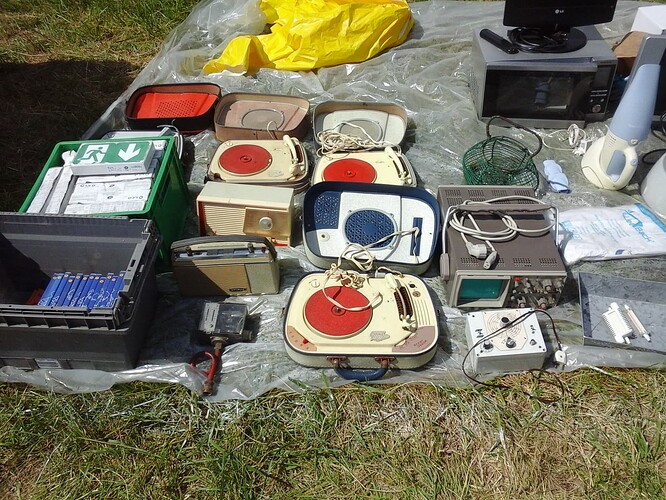

Ce jour , seconde Foire à Tout pour un petit village à moins de 1k m de chez moi …
beaucoup d’ exposants , par un beau dimanche ensoleillé .
Un seul étal avec des radios et du matériel de mesures . et une grande surprise de mon côté , et j’ ai fait une connaissance …

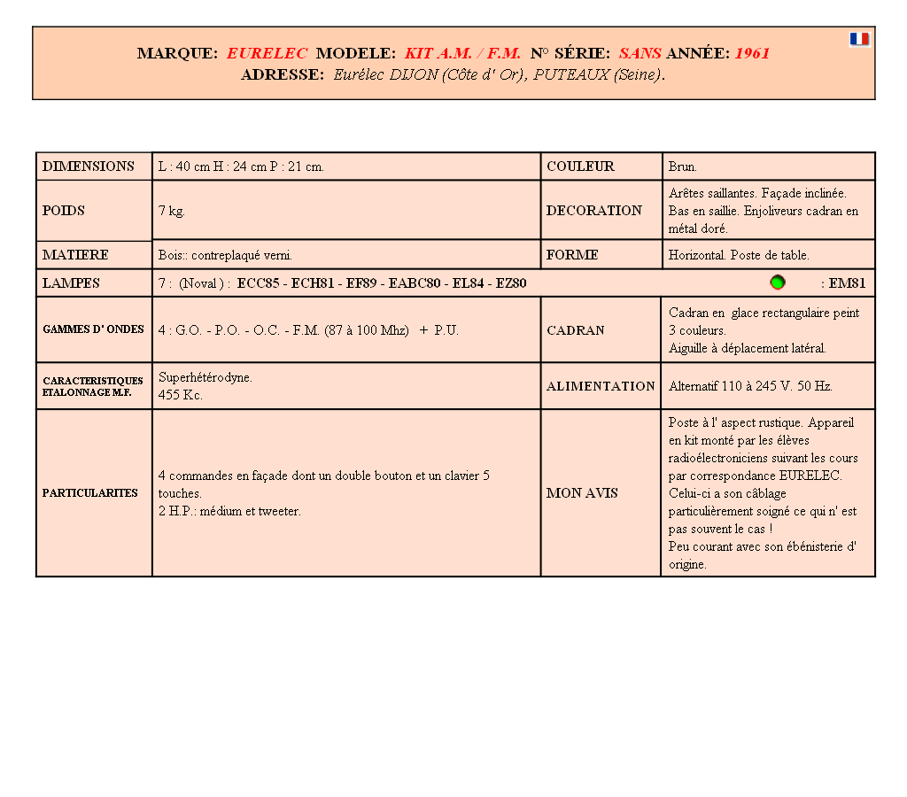

a propos du poste Eurelec « vilan tout moche », c’est le poste AM/FM en kit des années 60 , mais sans son ébénisterie
(L’ébénisterie étais en option , et dans le cadre du cours, on pouvais monter le châssis « nu » et le mettre dans une caisse quelconque fait maison !)

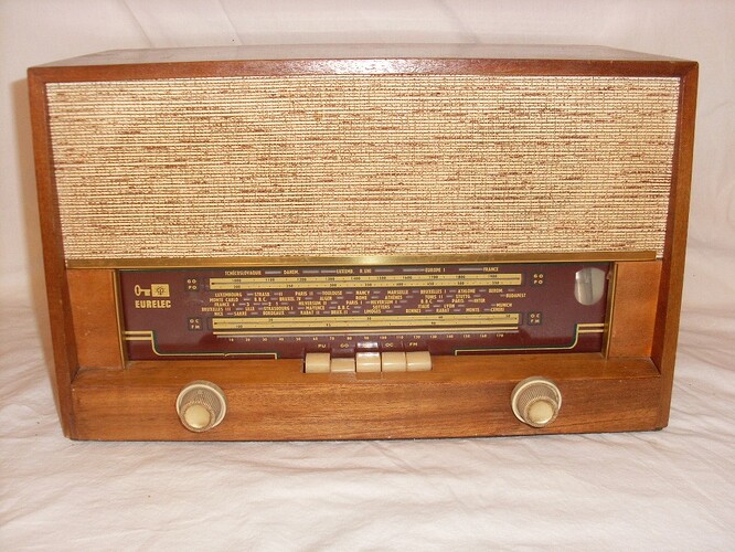

Pour ma part, j’avais trouvé a peu près le même, mais avec l’ébénisterie Eurelec d’époque et d’orgine, en excellent état
Avec son ébénisterie d’origine, il a une certaine gueule !
(En outre , et si il est bien monté et bien réglé , ce qui hélas n’est pas toujours le cas, et dépend fortement de l’habileté de l’amateur ayant monté le kit …C’est un poste qui marche bien )
Bref : Ce poste n’est pas sans intérêt ! Mais a condition de le trouver avec son ébénisterie d’origine, et a condition d’avoir été réalisé par un amateur habile et soigneux !

Au vu du cadran, j’ ai l’ impression que la FM plafonnait à 100MHz ? :thinking:
Oui, la FM du poste en kit Eurelec s’arrête à 100 MHz, car, bien que des années 1964-65 , ce poste en kit est quasiment basé sur le même schéma et les mêmes bobinages que la plupart des postes AM/FM français des années 1955-60 , genre La voix de son maître 78, ou Pathé marconi 713 ou 855
(c’est simplement une version modernisé, et revisité, de ces postes, et c’est, au passage , tout à fait classique )

Oui, et la FI FM n’était pas à 10,7 MHz mais à 6,75 MHz, ce qui fait qu’il y aurait des problèmes de fréquence-image si on l’étendait à 108 MHz.

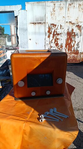

Vu en foire à tout aujourd’hui ce poste artisanal. Une belle réalisation.
Proposé à 50€ par l’exposant.
