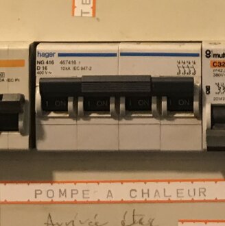

S O S...Suite au passage de TRI à Mono phasé mon différentiel saute tout le temps ? je suis perdu!
il y a donc 2 fils qui sortent de ce Baco un neutre et la phase
ils arrivent uniquement sur votre terapolaire 30mA
j’ai trouve dans mas socks un module differentiel 30mA 40A 'mais pas de disjoncteur correpondant
ce qui ne m’empechera pas de les tester en mono et voir s’il reagit normalement
par contre sur l’installtion vous avez plein de divisionnaire qui vont vous permettre d’isoler certaines parties pour chercher la truffe

En espérant que votre pompe à chaleur ne fonctionne pas en tri comme le laisse penser le disjoncteur associé sinon c’est rappé …
Enfin, comme dirait l’autre, "c’est vous qui voyez, y’en a qu’on essayé, ils ont eu des problèmes!"
Bonne soirée aux électriciens … , pardon, je veux dire aux travailleurs du dimanche!
Florian.L
pas forcement
par exemple sur celui ci
si la pompe a chaleur qui est derriere est en mono cela ne changera rien etant donné que cet appareil est un simple thermique sans aucune proprietes differentielle thermique ou vectorielle
inutile de te donner du taf pour rien
par contre il faut que tu mesure ton courant consommé sur la phase amenée par EDF sur ton differentiel 30mA tetrapolaire
et si tu as acces a te prise de terre mesurer le courant de fuite total
et en cas de doute remplace celui la en priorité
maintenant pour une tres grosse installation comme cela je me demande si un 30mA en tete est bien adapté
il se peu que rien que les capas parasites des fils de phase maintenant portes au meme poteniel arrivent a voisiner les 30mA

Le différentiel en question est écrit 63A et non 3 x 63A, je pense donc que 63A est la somme des 3 phases, ce qui ferait 21 A par phase (me contredire si mon hypothèse est fausse). :wink:
Si les 3 interrupteurs sont branchés en parallèle (ce qui est probable) la moindre différence de résistance de passage entre les 3 créera un déséquilibre entre les courants qui passent dans les interrupteurs, ce qui pourra provoquer la disjonction en surintensité par celui qui prend le courant le plus fort.
C’est ce que je voulais dire dans ma première intervention.
Si la disjonction est liée au démarrage d’un appareil très puissant, je ne pense pas que ce soit le différentiel qui saute.

Tout à fait exact.
L’hypothèse est fausse.
C’est 63A par pole. Soit 4 contacts 63A
Ne jamais ouvrir une barrette de terre pour mettre un ampèremètre en série avec le piquet de terre.
Cela pourrait tuer quelqu’un qui touche un appareillage , s’il y a un défaut dans l’install.
Pour mesurer les courants de défaut, il faut uniquement utiliser une pince ampèremétrique (AC et DC) sensible (précision moins de 1mA) et de faire passer les 2 fils du disjoncteur de branchement (phase et neutre) dans la pince les deux courants s’annulent et il ne reste que le total des fuites à la terre.
Ce courant est presque toujours supérieur au courant dans le piquet de terre.

Quitte à revoir le tableau général, vérifiez bien que chaque circuit phase et neutre passe par un même et unique disjoncteur et que rien n’est raccordé en amont du différentiel qui disjoncte (même pas ,une petite ampoule ou une box ou je ne sais quoi). Le chauffe eau peu aussi présenter un défaut (ou un autre récepteur) d’isolement mineur … qui ne suffit pas à faire disjoncter le différentiel (< à 30mA) à lui seul mais qui fait sauter lors de l’appel de courant d’un gros récepteur. c’est classique … coupez la protection de chaque circuit un après l’autre en branchant des gros récepteurs … exemple coupez la protection du chauffe eau et allumez les trucs qui font sauter d’habitude … si pas de changement remettez le chauffe eau et essayez autre chose … il faut procéder par élimination … comme toujours. Un disjoncteur différentiel 30mA tri n’est pas un disjoncteur moteur (magnéto-thermique) … pas besoin de relier en série ses contacts … par contre son calibre doit être adapté au courant total … 60A pour 12KW et en MONO c’est 60 A pour le neutre aussi … donc il faudra remplacer le disjoncteur tri par un gros mono … c’est peut-être aussi pour ça qu’il saute ???
A plus et attention aux doigts !
Julien
et relier les 3 phases d’un disjoncteur tri+neutre pour le passer en MONO est une connerie : le neutre voit passer la somme des courants passant par les 3 pôles de phases reliée entre eux … attention au calibre !
quand on installe un tetrapolaire 63A en domestique les 4 fils sont de la meme section
donc il est possible de relier apres le disjoncteur les 3 phases sous la condition de n’alimenter qu’une phase en amont du disjoncteur
voir schema du post N°4
un seul circuit etant actif la phase R elle a un fonctionnement de disjonction thermique identique au neutre et le debit dans les 3 fils de phase utilisés en mono ne peut pas depasser les 63A
et comme le neutre a une section suffiante pour 63A pas de probleme
simplement les 3 fils de phase sont sous utilisés
